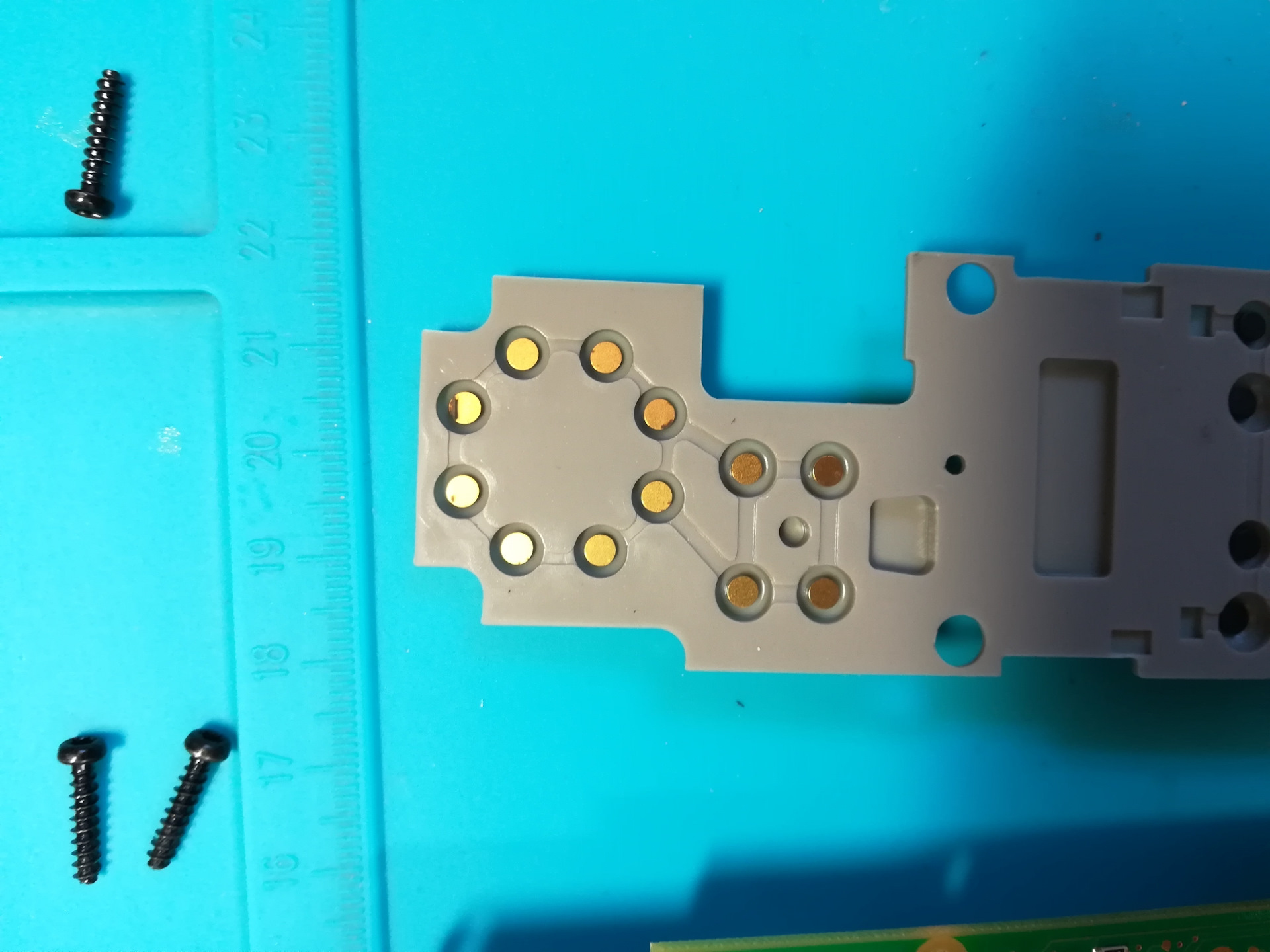

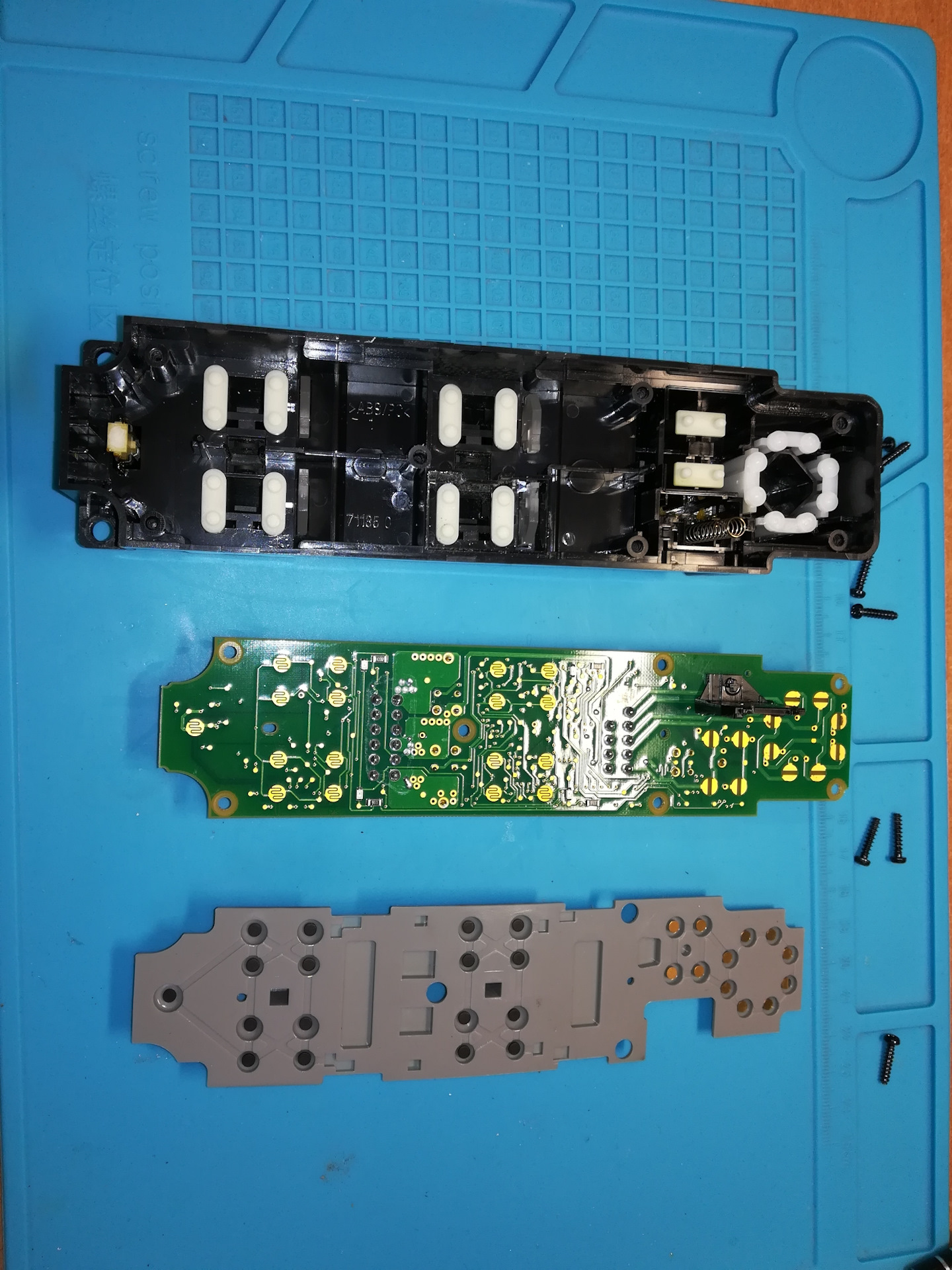

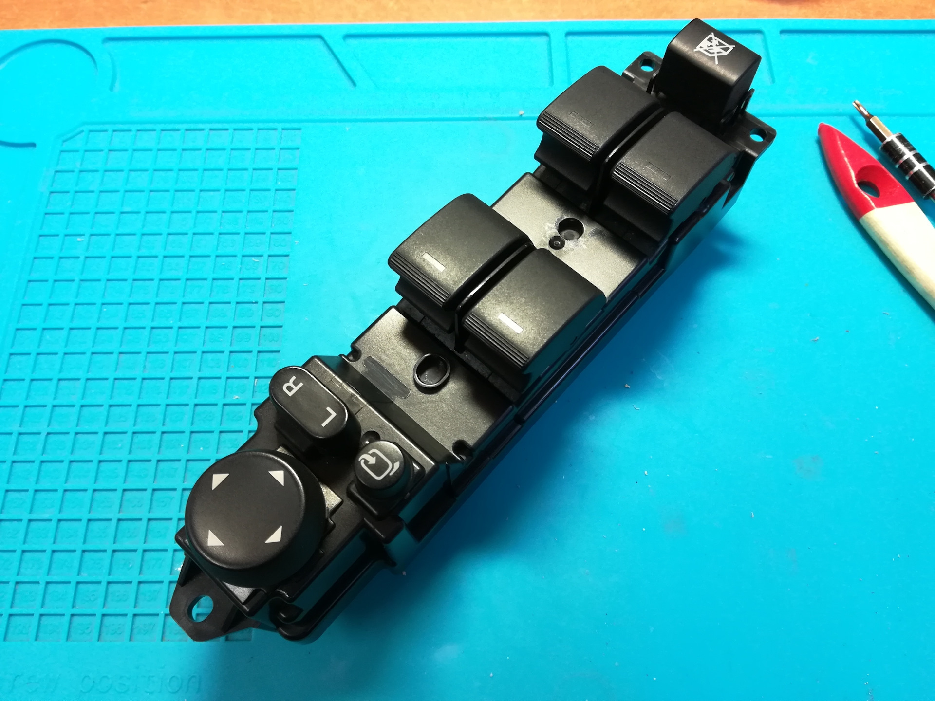

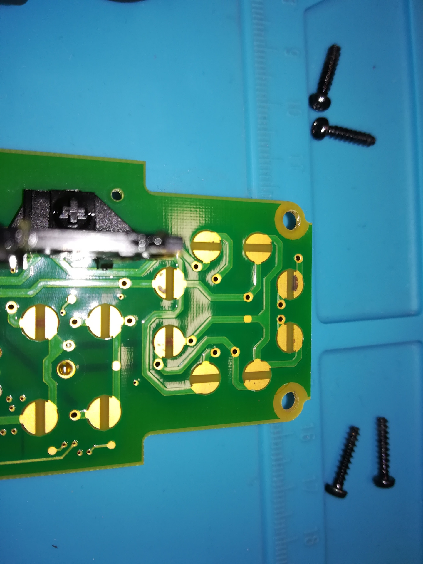

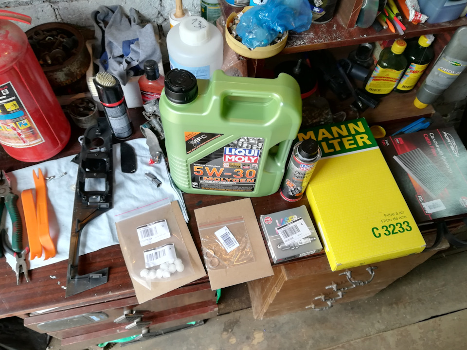

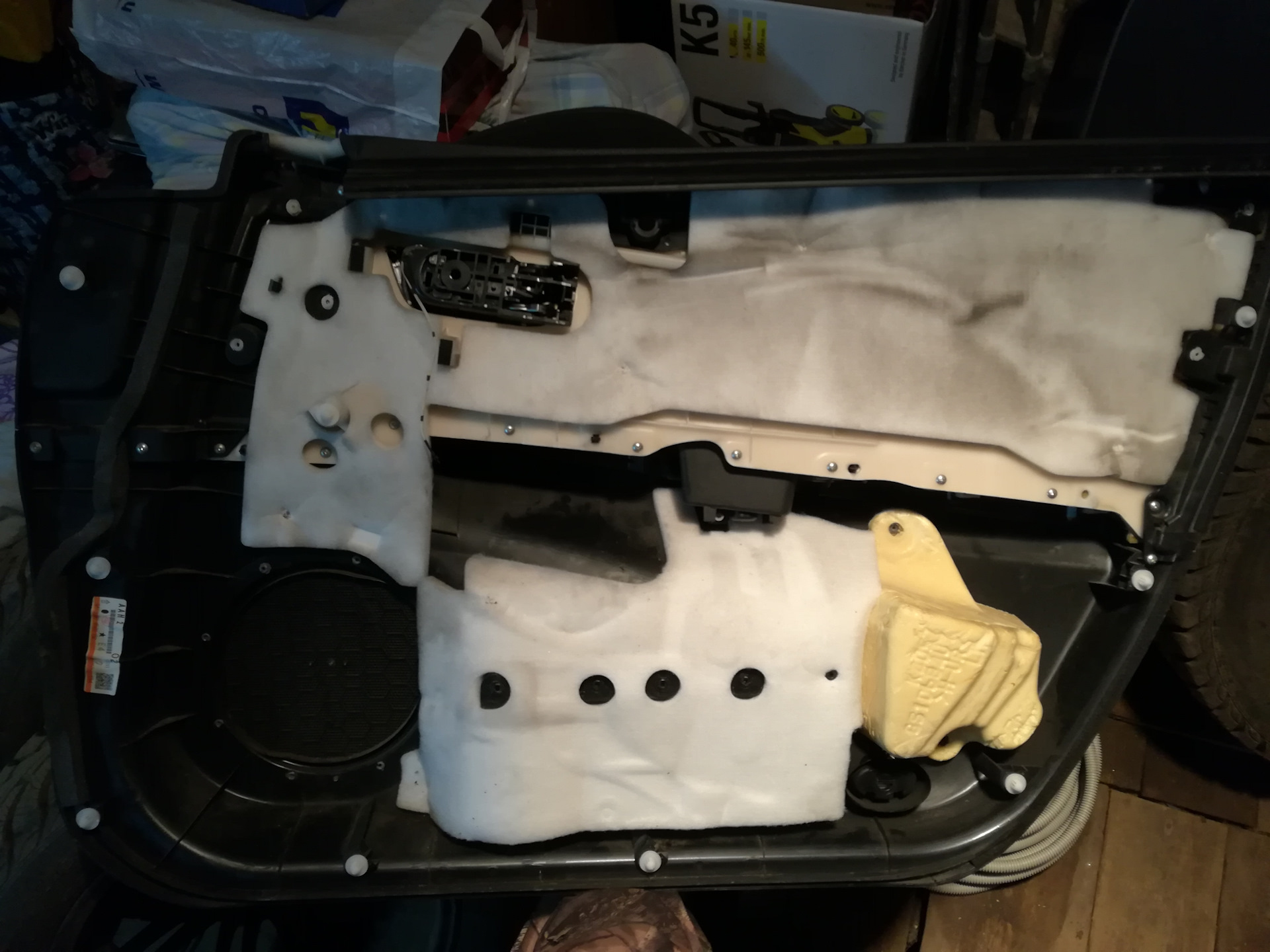

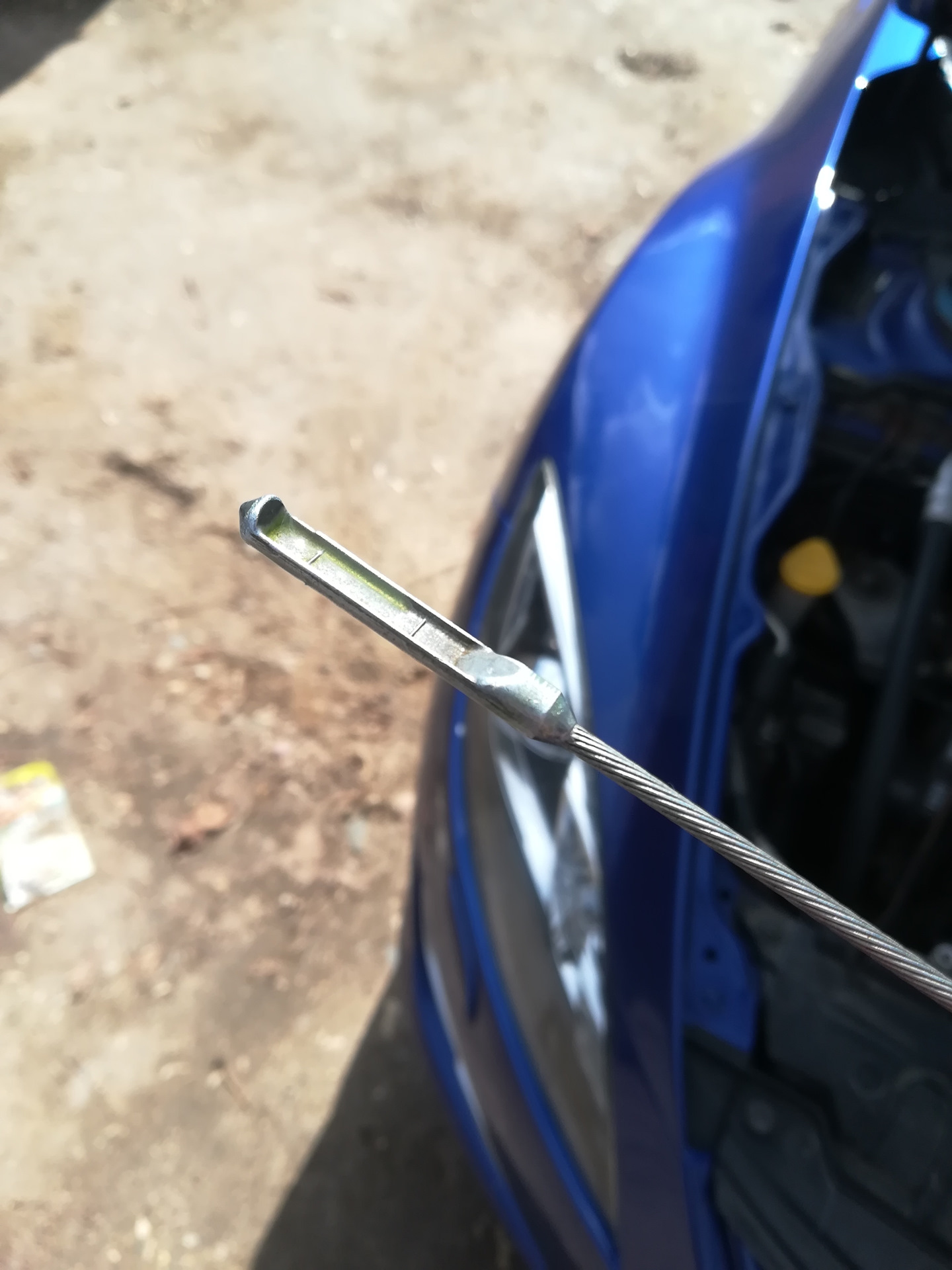

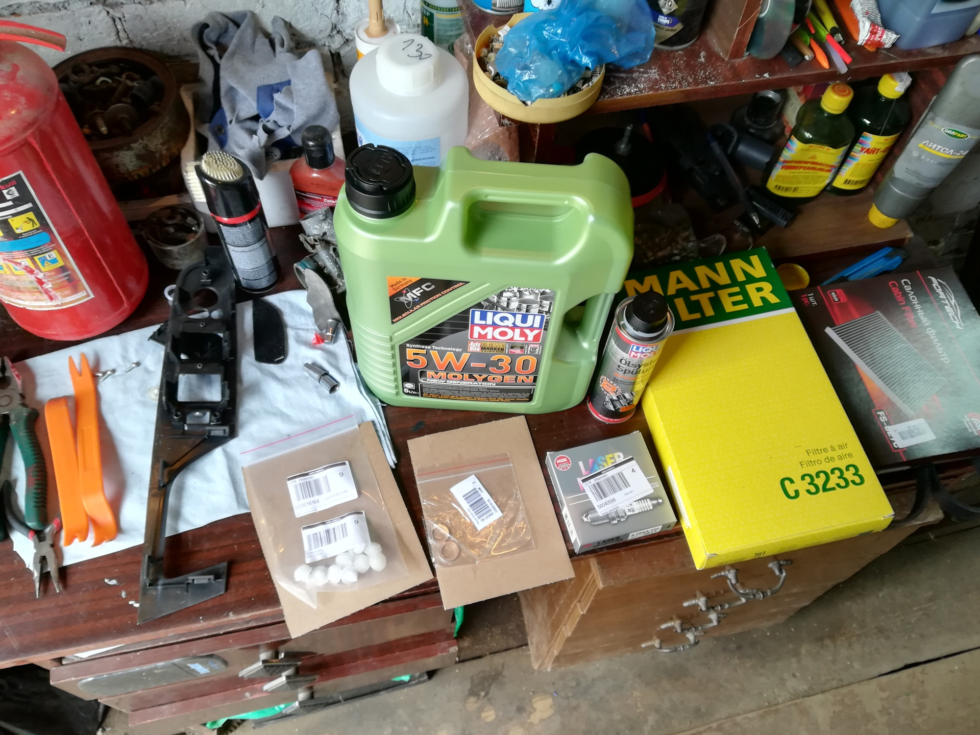

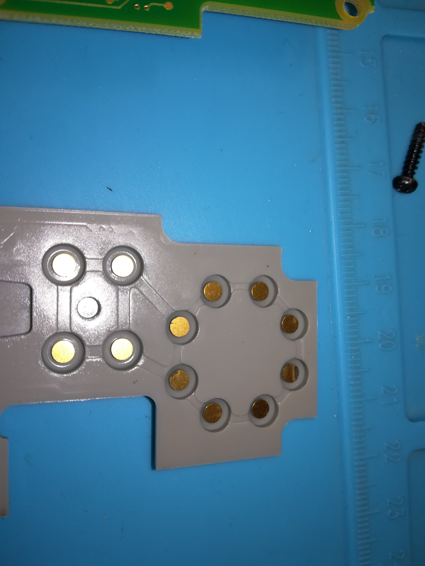

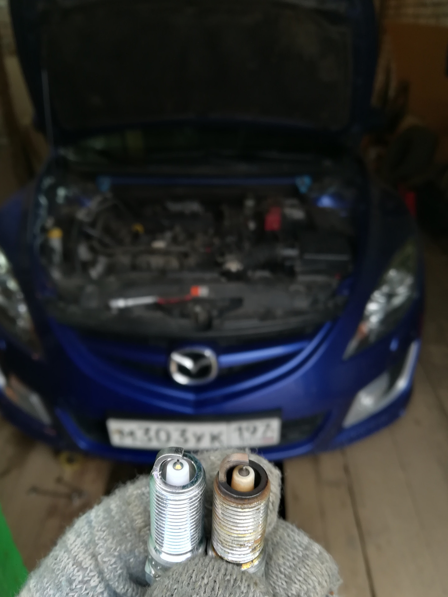

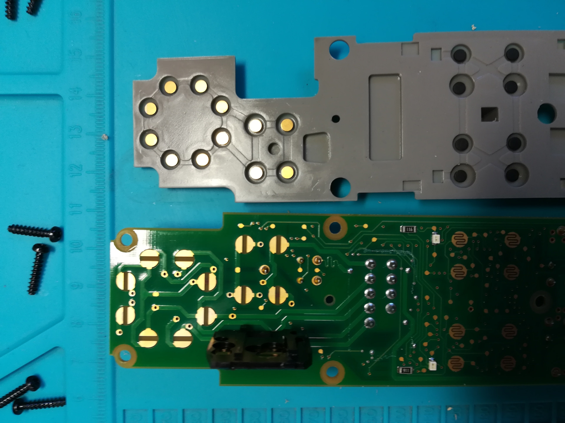

Пришло время поменять масло, фильтра, свечи, а также заменить вышедший из строя динамик передний BOSE. Также пришлось разбирать модель управления стеклами, зеркалами, честь кнопок работали при сильном нажатии, чистка контактных площадок исправила ситуацию. Масло менялось с промывкой, которая заливается в старое масло на 5 минут, в прогретый двигатель, работа на холостых 5 минут и слив.

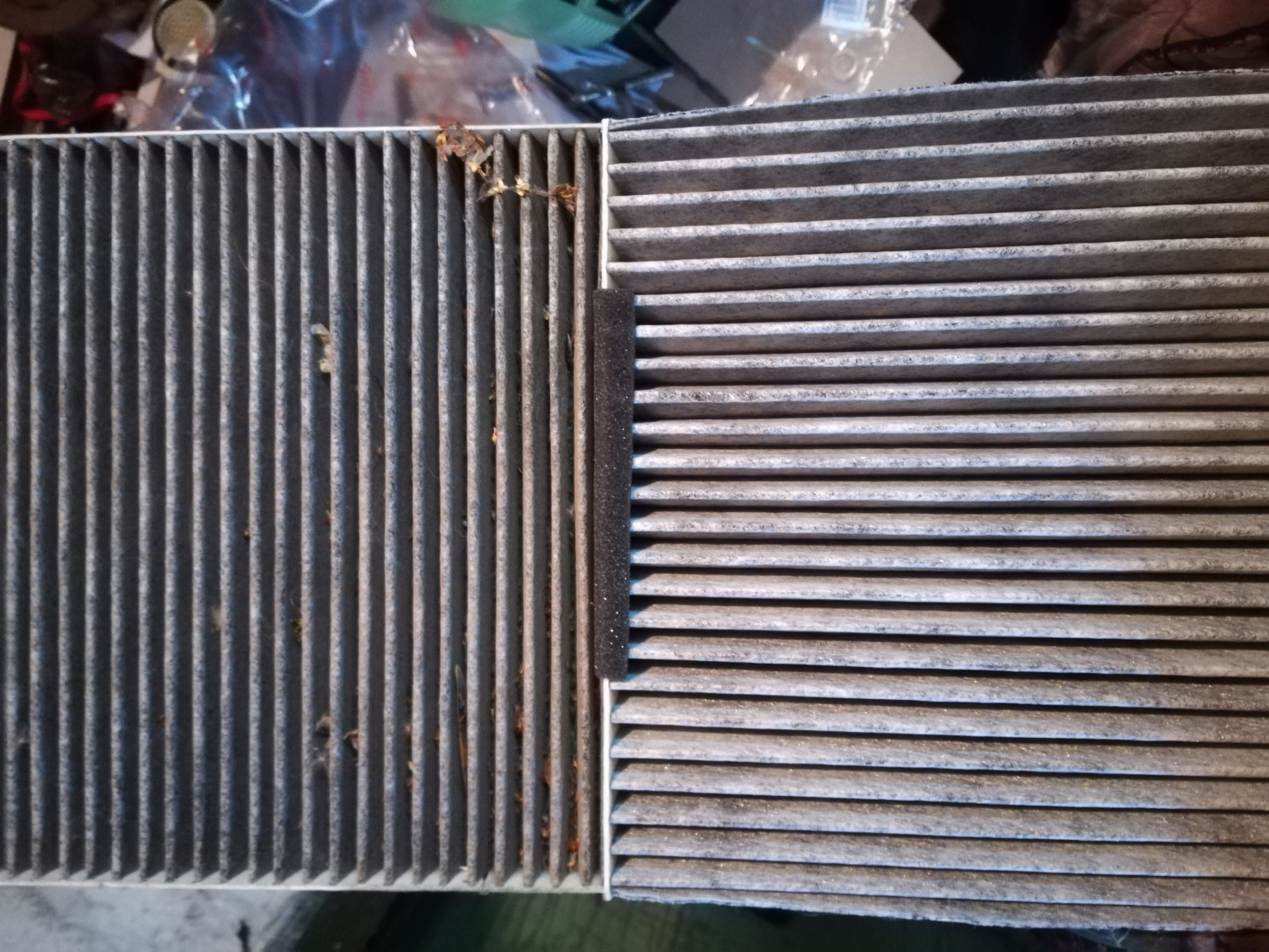

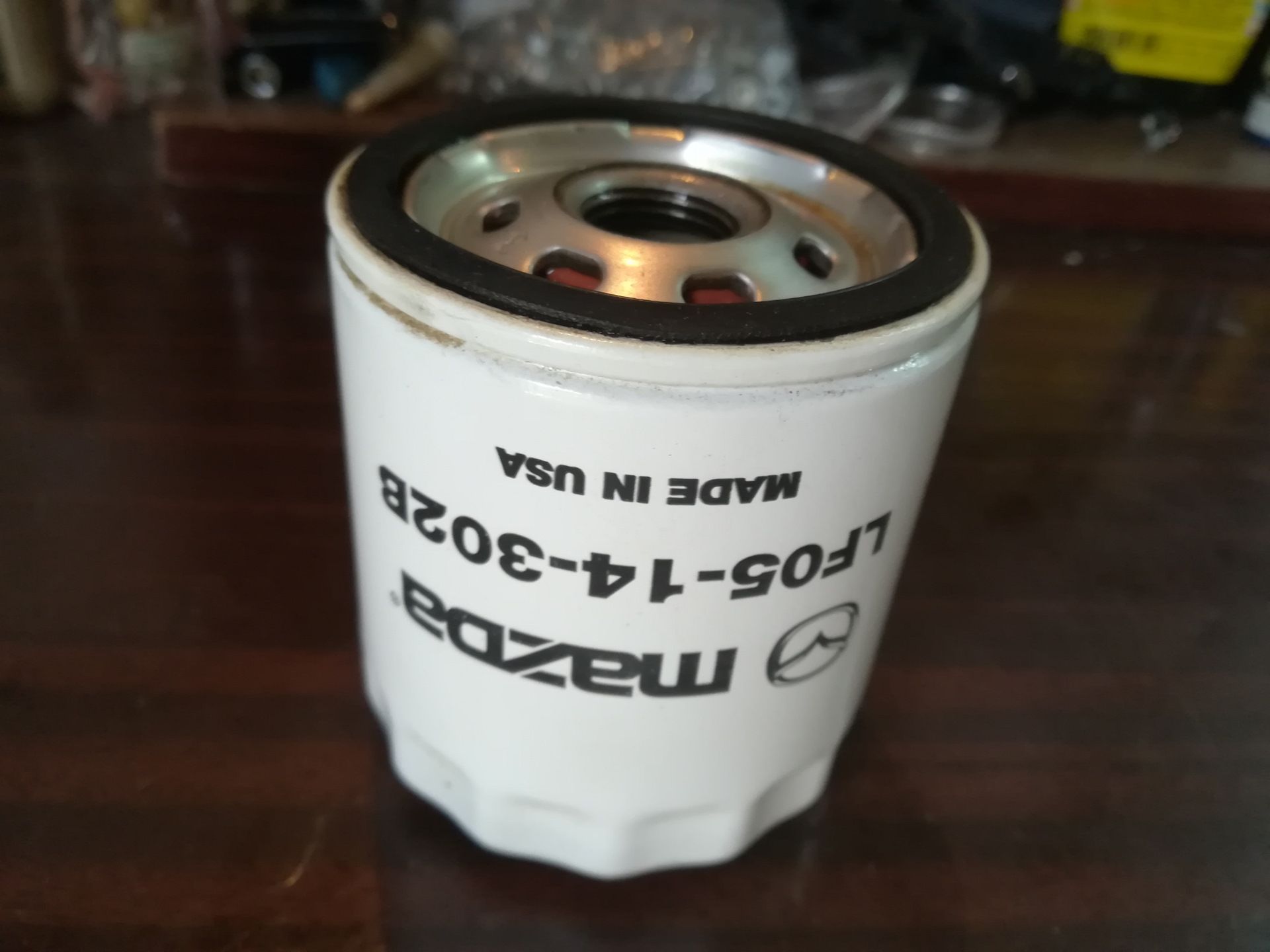

Запчасти на фото: C3233

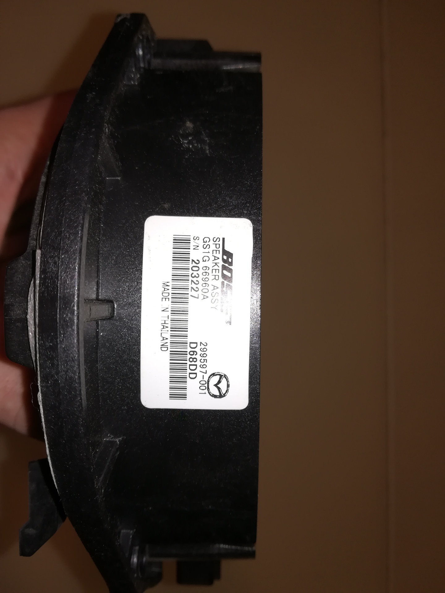

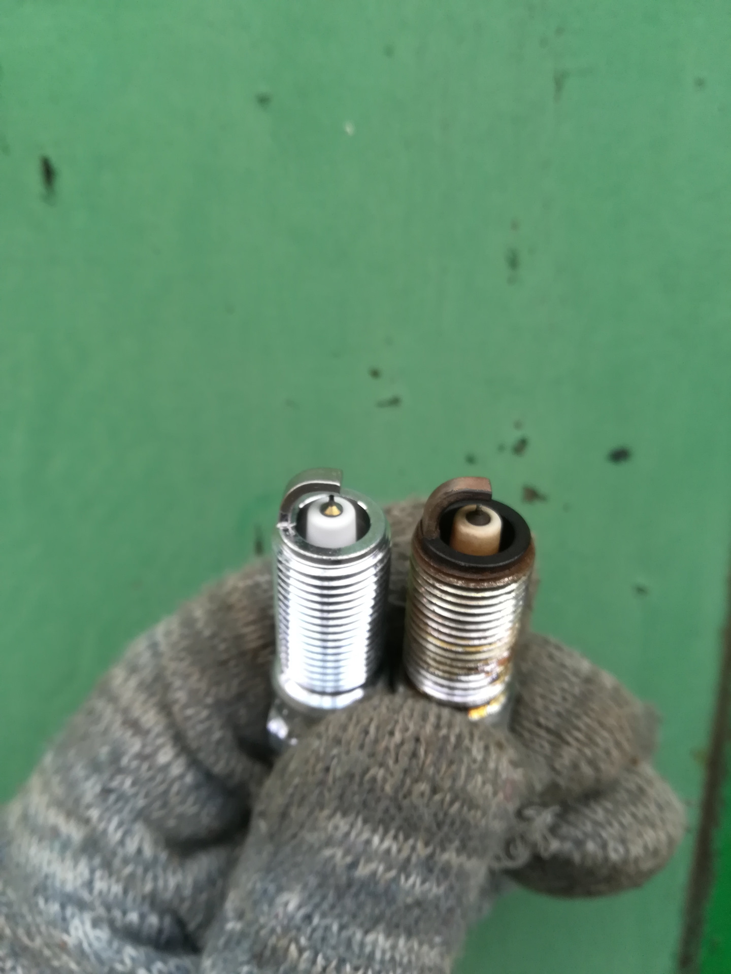

Запчасти на фото: GS1G66960A

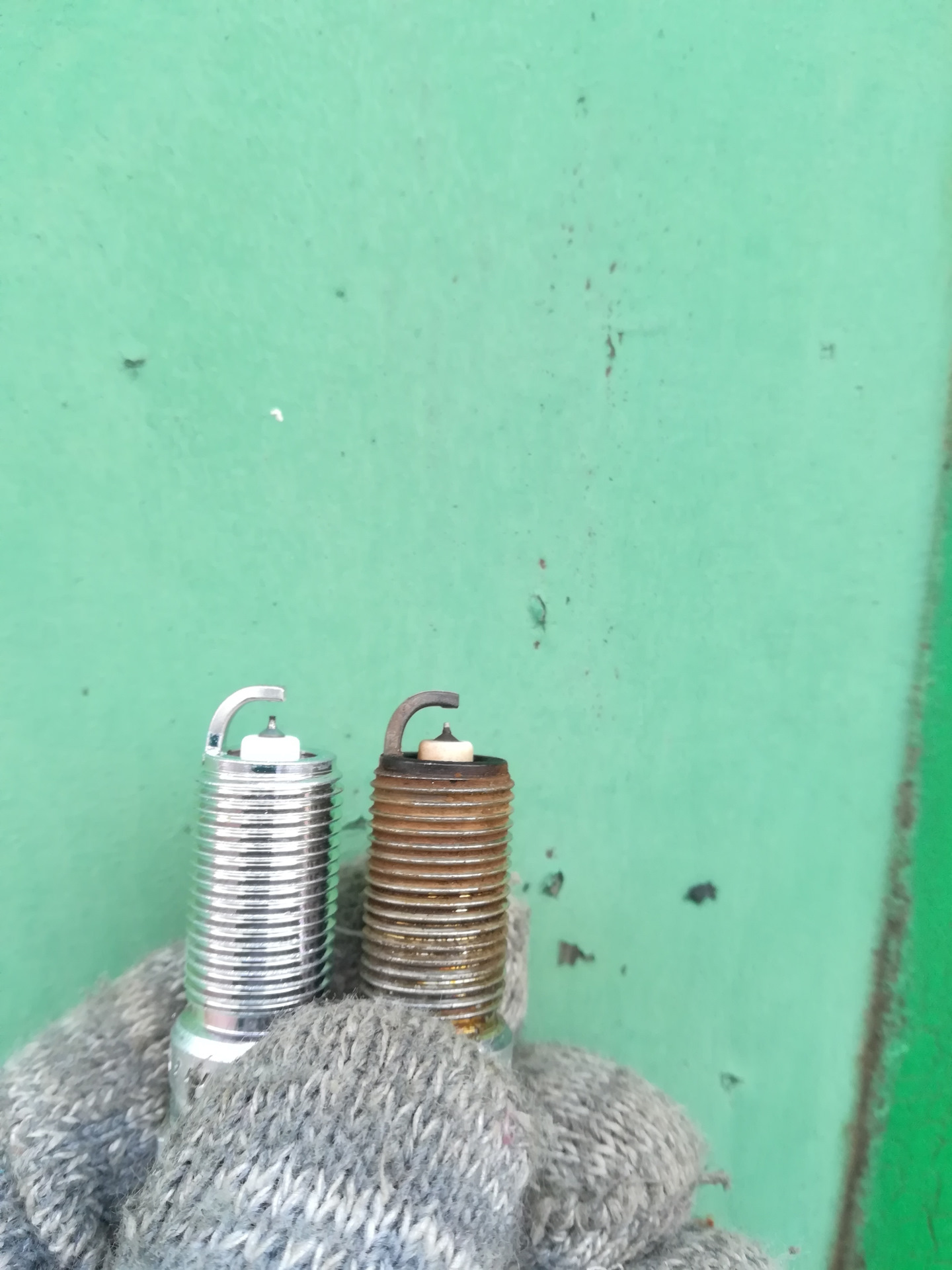

Старые свечи вроде норм, сколько на них прошел?
Да оказались в отличном состоянии, оставил на запас. Пошли 70т.км
Для 70 вообще отлично
А динамик новый что ли брал?
Нет конечно там цена космос, брал. Б.у. оригинал у драйвовчанина :) спасибо ему
Понял)
