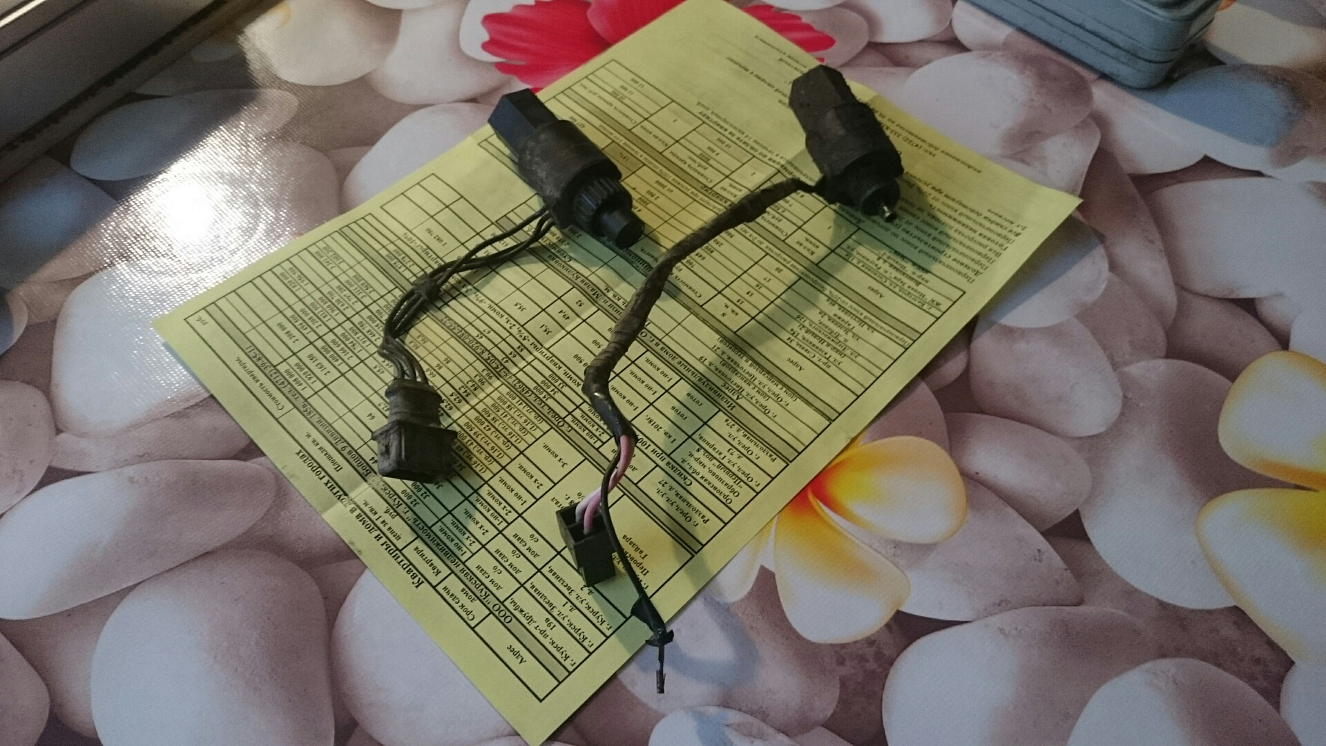

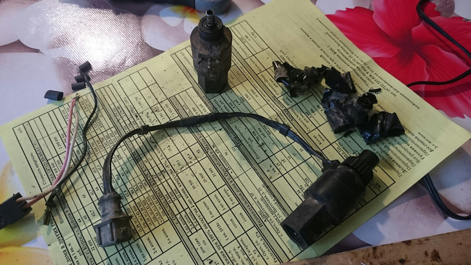

На часах начало 5го. Совсем не спится. Решил заняться датчиком скорости. Дело в том, что у меня есть рабочий датчик, который я ставил для БК Орион. Какая колодка там была я не помню, для 12ки вроде, но она была срезана и припаяны проводульки для БК.
Так же имеется неисправный датчик от инжевой 7ки, который мой приятель зимой менял у меня в гараже (благо что я его не выкинул).
Вобщем-то суть сих манипуляций сводилась к скрещиванию рабочего датчика с "неправильнымипроводами" и "правильныхпроводов" с правильным разъёмом от неисправного датчика.
Паяльник в одной руке, кружка кофе в другой, полчаса времени, немного термоусадки и всё готово.

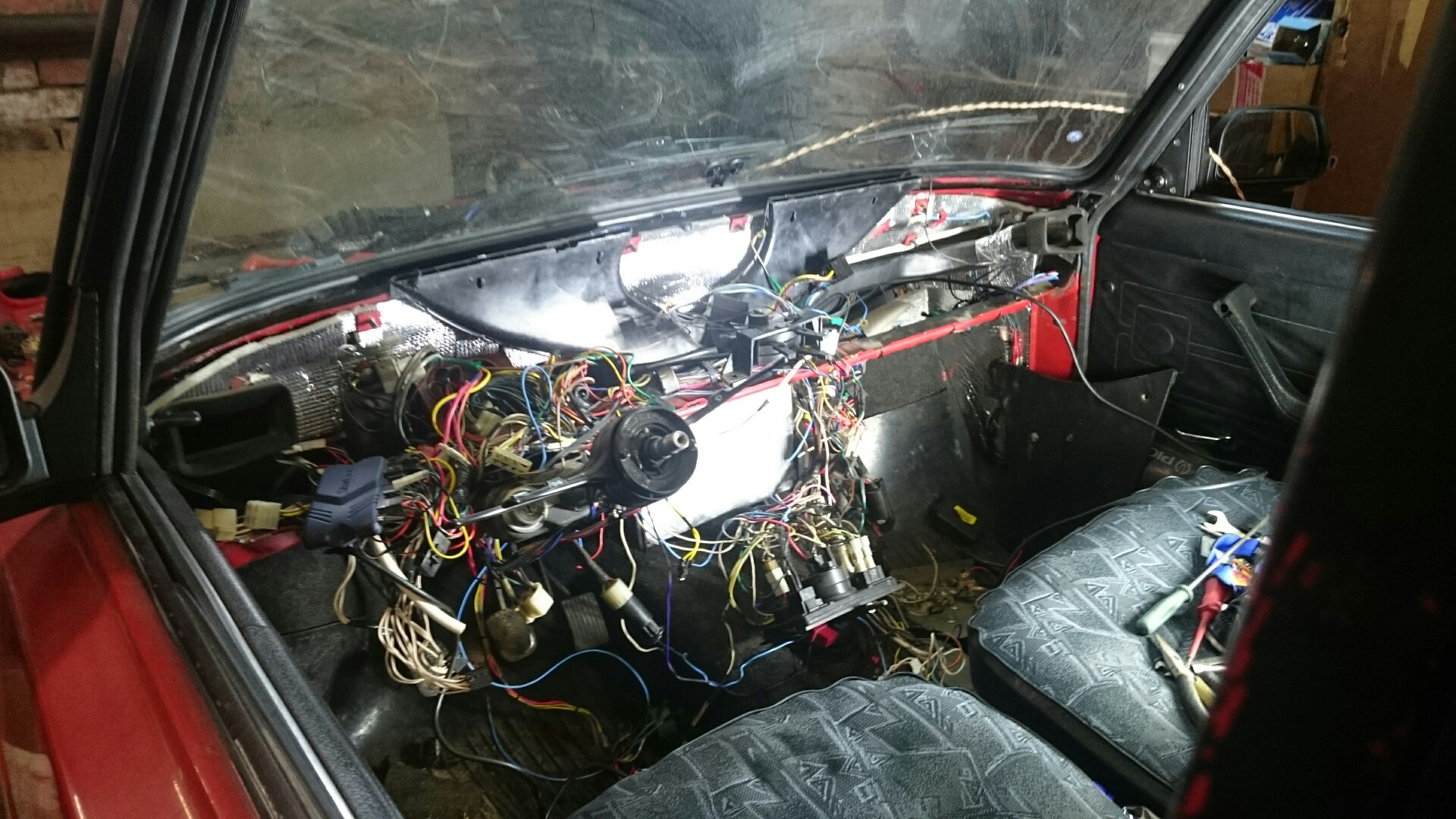

Переносил проводку консоли так чтобы она спускалась под консоль справа. Слева пусто. В районе приборки кроме штатных проводов и сигналки ни чего не торчит. Повыдергивал лишнее. Скрутки раскручивал и делал соединение посредством пайки, закрывая всё термоусадкой. Долой лохмотья изоленты.
Вобщем-то работы с проводкой ещё достаточно, на пару деньков хватит.

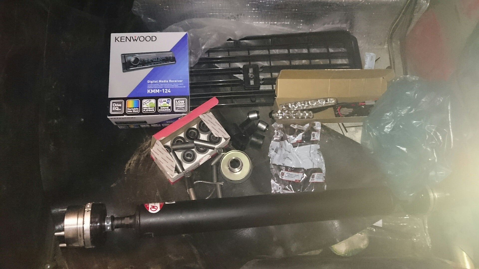

Ну и немножко ништячков и запчастюшек на последок.

боюсь даж подумать какая паутина у меня под торпедой)
У тебя там все смотано в пару пучков. Вот если размотать, то будет ваще атас!
