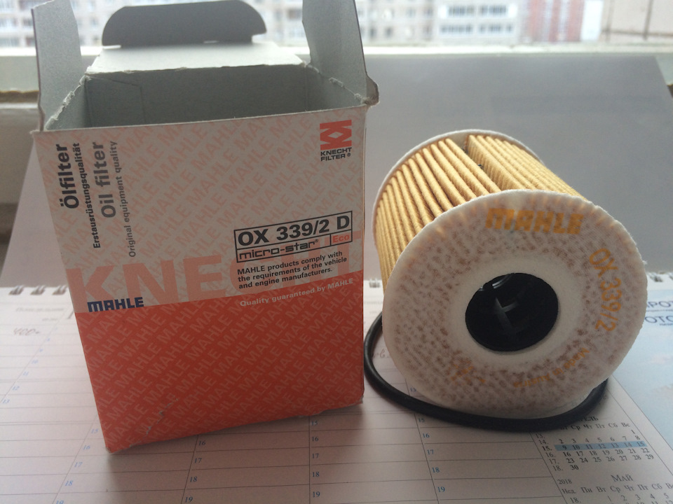

Первую запись посвящу небольшому плановому ТО после покупки. Как-то повелось, что всегда после покупки сразу меняю масло, фильтр и свечи. Салонный и воздушный замены не требуют, еще поездят. Поскольку еще не совсем определился с выбором масла, решил пока взять проверенный вариант — Лукойл Genesis Armortech 5W-40, ибо все допуски необходимые для мотора (PSA B71 2296) присутствуют, а на подделку нарваться достаточно проблематично. До следующей замены масла послужит промывочным, а там уже решу что залить. С выбором масляного фильтра никаких дум не было, для себя уже достаточно давно выбрал фильтры Mahle (OX 339/2 D), в комплекте идет и уплотнительное кольцо. Свечи взял Denso (K16HPR-U11), давно хотел их опробовать, но почему-то всегда брал NGK. Посмотрим, что это за зверёк и как он себя поведёт. По первым впечатлениям и порядка одной тысячи пробега — доволен.

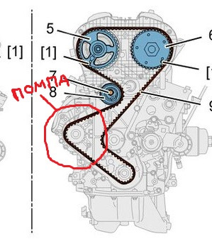

Мне тоже предыдущий хозяин говорил что ГРМ только поменял, и на вид ремень как новый, а вот помпу он не менял. Итог — на третий день после покупки, как по закону подлости, ломается помпа и гнет клапана… В результате около месяца без толькочто купленой машины и куча потраченых денег. и нервов…
а как это от помпы гнет клапана?
Помпа приводится в движение ремнем ГРМ, соответственно она является звеном механизма ГРМ, через ее шестерню (или шкив, хз как правильно) проходит ремень ГРМ. Она ломается, зачастую у них разваливается подшипник и ее перекашивает. Натяжение ремня она не выдерживает, ремень ослабевает и с легкостью перескакивает. Вследствии чего встречаются поршня с клапанами…
На своей я просто услышал скрежет(помпа терла о пластиковый кожух ГРМ)… Остановился, и машина сама заглохла… Открыл капот — все в антифризе. Пытаться заводить не стал. Оказалось загнуло 14 клапанов
получается у тебя она заклинила?
Типо того
Да просто развалилась она…
Хороший фильтр масляный выбрал, и еще смотри среди фильтров Хенгст, МАНН, это идеальные фильтра для европеек.
Mann пробовал, но как-то Mahle даже визуально для меня получше
Мне тоже визуально Махл больше нравиться. что за место с пылесосом?
