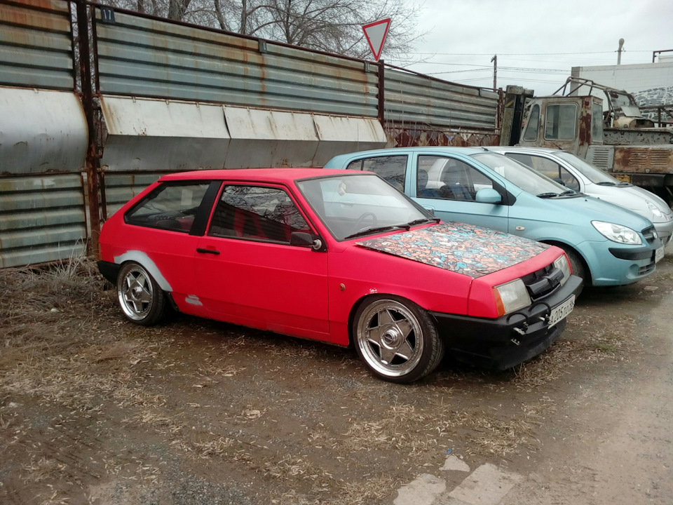

Вчера с помощью дощечек, досок, домкрата и чьей-то матери вытащили машинку из гаража. Из проблем: нужно было покрутить правый передний винт. При запуске машины пошёл дикий фон с генератора на акустику, всё проверил, оказалось что нужно было плотней воткнуть межблоки в усилитель — пропал и фон, и пук при выключении. По внешнему виду — менять передние крылья и убирать -1градус развала на задней оси — всё из за того что диски пересобраны центрами наружу. Из офигненных бонусов: машина поехала…мягко! Ну не как пневма на толстой резине и торусах, но морда перестала прыгать. Ватвызфак сказал бы какой нибудь интернет мем, но тому есть объяснение: стойки я укоротил, появился ход, хэлперы дали довольно жёстким пружинам занять правильное положение от того подвеска стала нормально рабочей. ОфигенночО. Ну и пара фоток брички:
