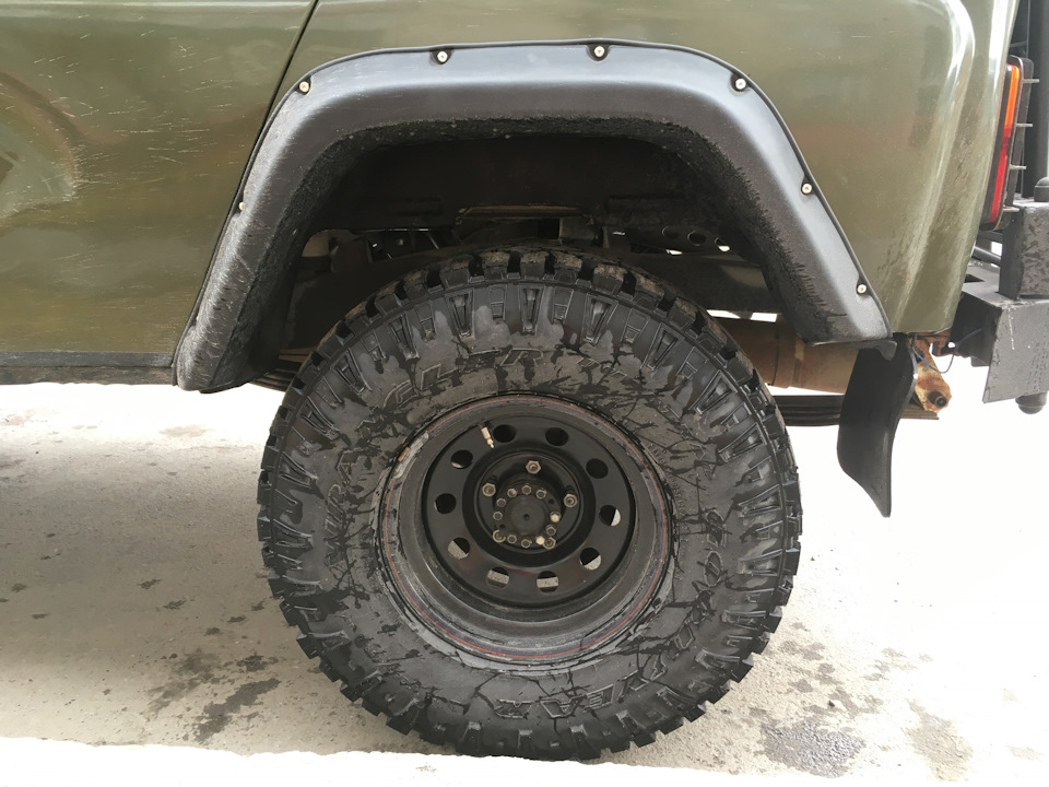

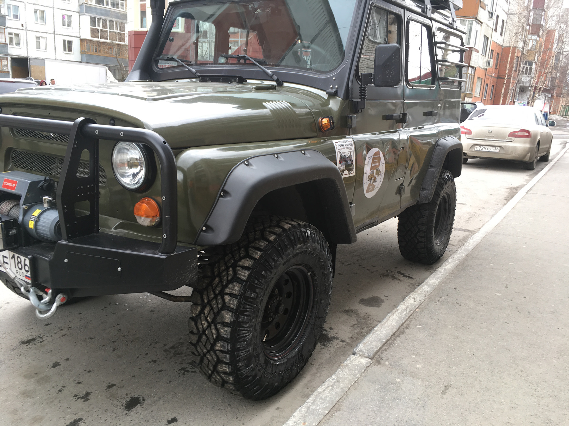

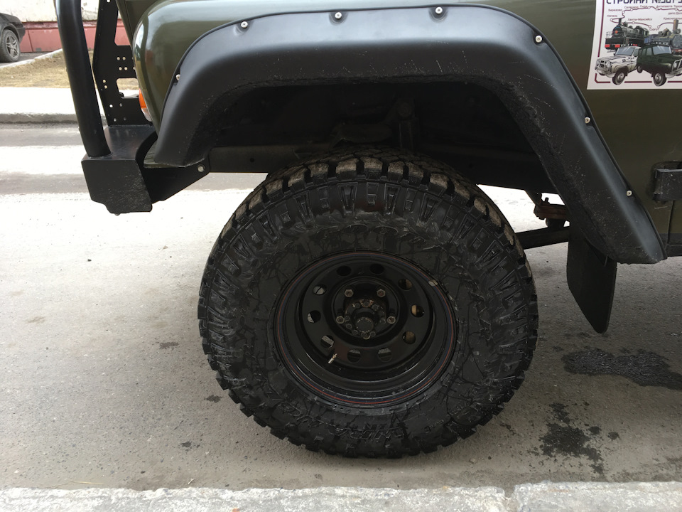

Установил на УАЗку расширители крыльев. Для установки были выбрана продукция фирмы ООО «ЛАПТЕР».
Поскольку с передними крыльями просто требовалось поставить расширители что бы грязь не летела, то были выбраны ТКУ 03
"Под НЕ резанные арки колёс
Выступание за габариты кузова:
— передняя арка ~ 70мм
— задняя арка ~ 70мм
Материал LLDPE* (Эластон**)
Размер колёс стандартный"
От себя добавлю, что при условии установки лифт комплекта 2,5” от ИжТехно то вполне можно ставить и с колесами 33"

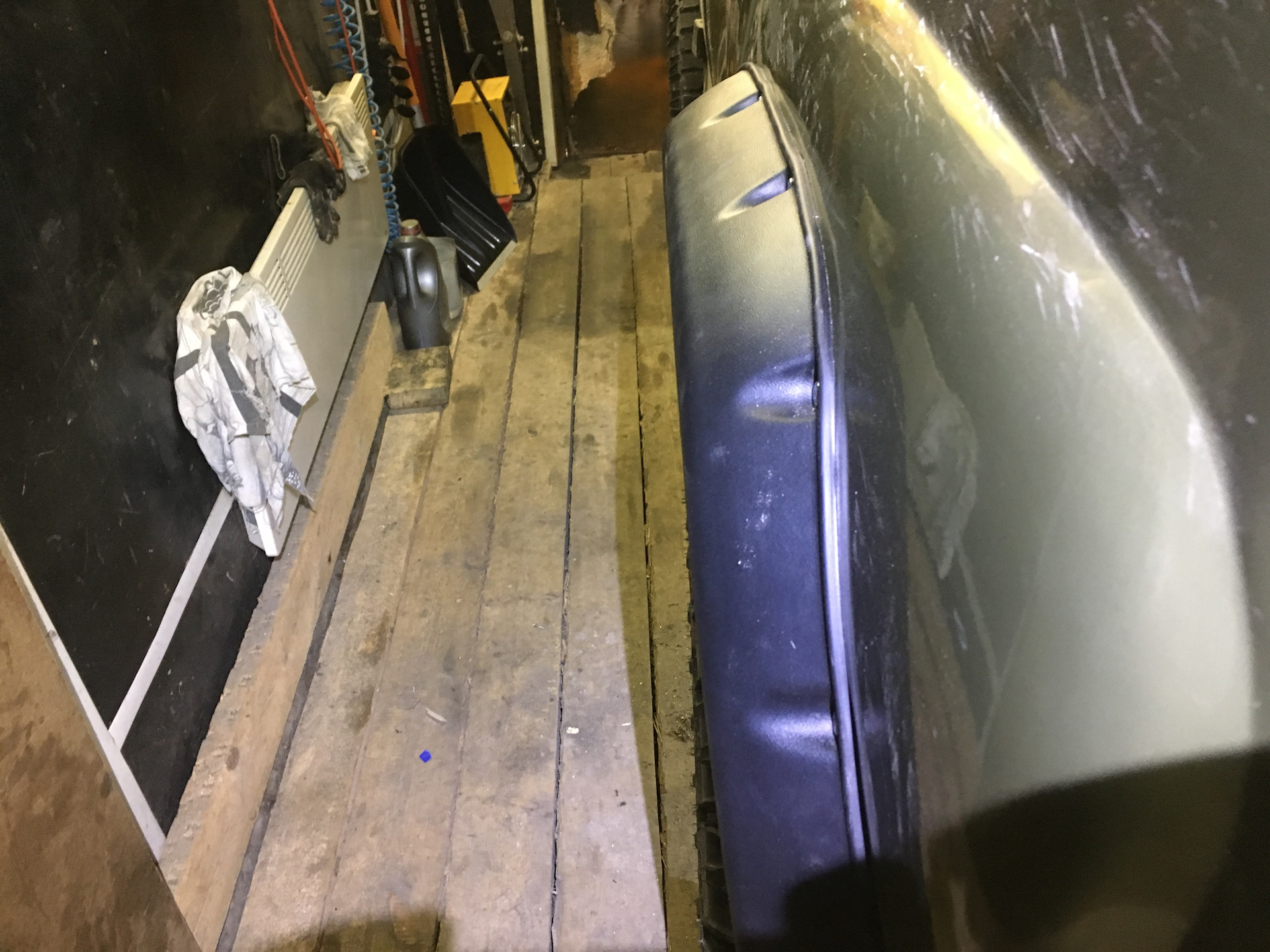

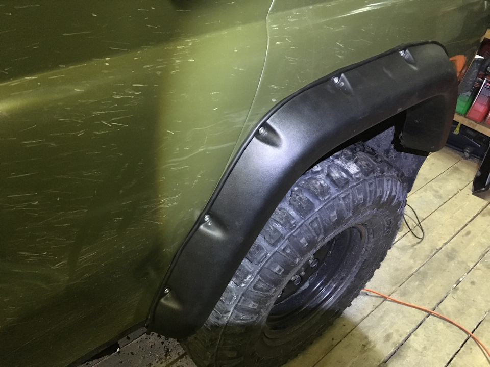

С задними все несколько сложнее. Было понятно, что нужно резать арки. Но вот сколько и какие расширители ставить и как? Вопросов было много. Решил ставить ТКУ 05
Под резанную нижнюю кромку крыльев на (3-5см)
Размер колёс до 33"
Но вот конкретно сколько резать и как мало где написано. Я нашел.
Хорошая инструкция
Вся работа заняла около 9часов.
Отдельно хочется сказать спасибо сотрудникам фирмы ООО «ЛАПТЕР» за внимательное отношение к потребностям клиентов. ( когда я по телефону озвучил потребность в расширителях из разных комплектов то мне сразу предложили выслать по цене стандартного комплекта)

Тоже хотел заказать, уж больно «режет» глаз положение нижней кромки заднего крыла ниже чем переднего на стоковом Хантере. Думал если оставить переднее крыло без резки а заднее подрезать и все закрыть расширителями визуально арки сойдутся примерно в одну линию. А теперь вижу что эффекта такого нет(
Цель была не выровнять линию, а обеспечить свободную артикуляцию мостов. Передок не доставал ( колесо до кузова), а зад надо было резать. Поэтому и были заказаны бушвакеры из разных комплектов.
Сейчас я бы не стал резать задние арки. Я бы взял диски с вылетом ближе к стоковому, поуже. И резину взял бы 235/80R16
Понятно что цели у всех разные, как и заморочки) у меня резина в родном размере и поэтому с артикуляцией проблем нет) для моих целей возможностей машины за глаза. Меня больше эстетическая сторона интересует)
Спасибо
Какой вылет дисков?
Добрый день. -19
аналогичный комплект заказал
Какая размерность колес на фото? И правильно ли я понимаю, что лифта кузова нет?
Колеса 33“ Лифт кузова 50мм
Я ставил на НЕрезанные арки с 33 колёсами
Разумеется и так можно. Но у Вас боди лифт 60мм, а у меня 50мм. И я еще хочу ходы подвески сохранить.
Ну вот не хватает силовых порогов)))))
Уже заказаны. Как только поставлю сразу напишу продолжение. Еще планируются брызговики.
