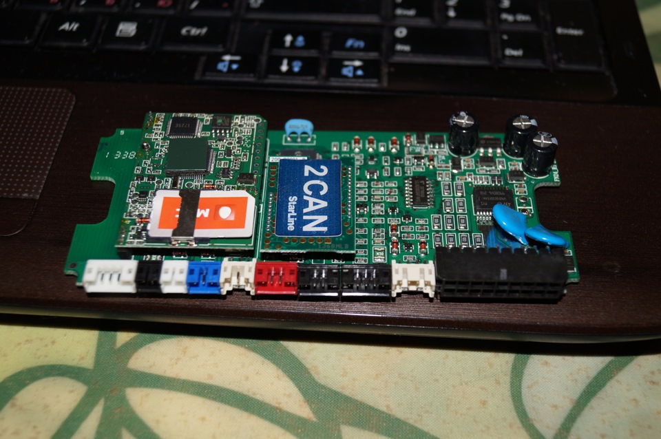

Всем привет ! Являюсь обладателем установленной сигнализации Starline A94 GSM. Недавно стал изучать вопрос доустановки GPS модуля и наткнулся на сайте производителя об обновлении версии ПО для сигнализации. Решил снять блок и взглянуть.
На блоке "2CAN" имеется разъем микроUSB.

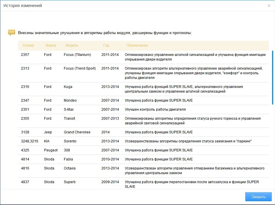

Скачиваем с сайта can.starline.ru/ программатор для своего интерфейса (у меня 2 CAN) и саму прошивку .
Подключаем модуль к ноуту и заливаем свеженькое ПО.

А что дает обновление? Есть смысл в этом ?
На сайте выложена информация по обновлению. can.starline.ru/
функционал остался тот же? т.е. как установили в сервисе сигналку, и потом как ты обновил. все работает как работала, ничего перенастраивать не надо?
Функционал остался тот же . На 4:10 минуте видео единственное, что нужно настроить .
как увидел твое видео, думал прошить сигналку, прибежал домой и начал смотреть версию, 3.1 — нормально =)
на данный момент версия 3.2 can.starline.ru/
да 3.2 нет обновлений на мою машину =)

Первое, что нельзя не заметить улучшилось качество приема GSM сигнала, хотя прошивка Can модуля на это не могла по-моему мнению повлиять . Может быть с чем то совпало, может уложил по-другому .

спросони не так прочитал )) Я к официалам Starline не ездил . Снял сам . Времени затратил не много . Все просто, но аккуратно.
