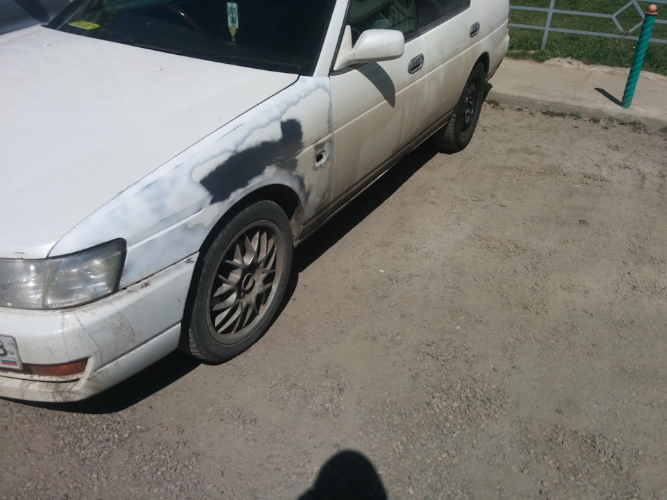

Кто говорил что не возможно поменять шпильки со ступиц на проставки и обратно были не правы.
Конечно это не самый лучший метод но зато рабочий. А дело вот в чем…
Решил я покататься на штамповках. Поменьше диаметром но резина с профилем повыше.
И вот не задача. Центральное отверстие на штампах меньше чем на ступице.
Примерно в это же время мне попалось объявление о продаже проставок. Совпадение? Не думаю)))
Вроде все гладко вот только гайки у меня не обычные. Под шестигранник. И длинные в добавок.
Поменять местами да как бы не так…
На ступице шпильки с шагом резьбы 1.25 а на проставках 1.5
Первое что пришло в голову поменять местами.
Всё не так просто конечно оказалось. Имелись две ступицы передних с конченными ступичными подшипниками. С них выбил десять шпилек которые пошли на задние проставки. Кстати очень удачно получилось.
А вот спереди менял местами. Короче пришлось ещё поработать болгаркой и сваркой.
