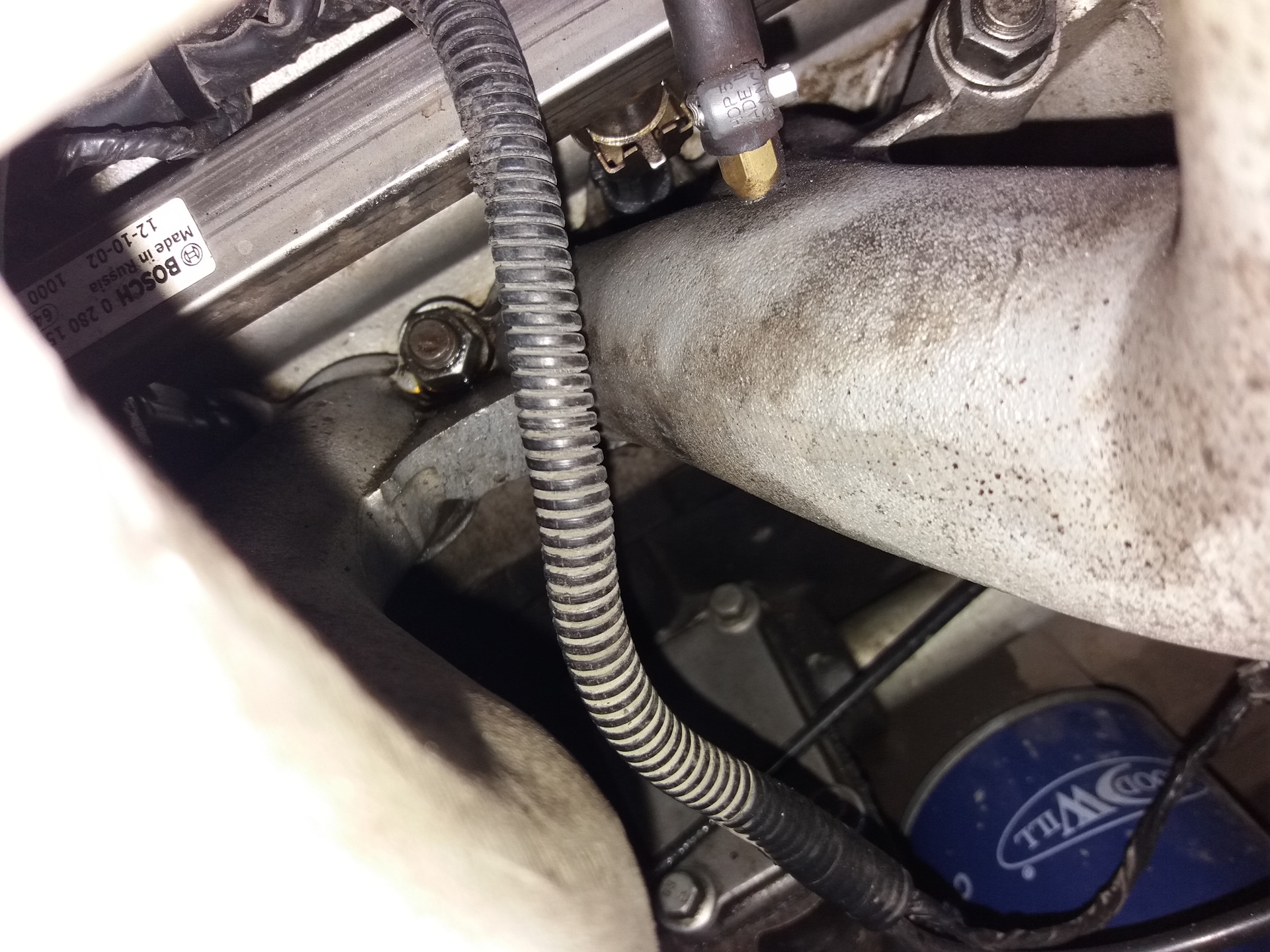

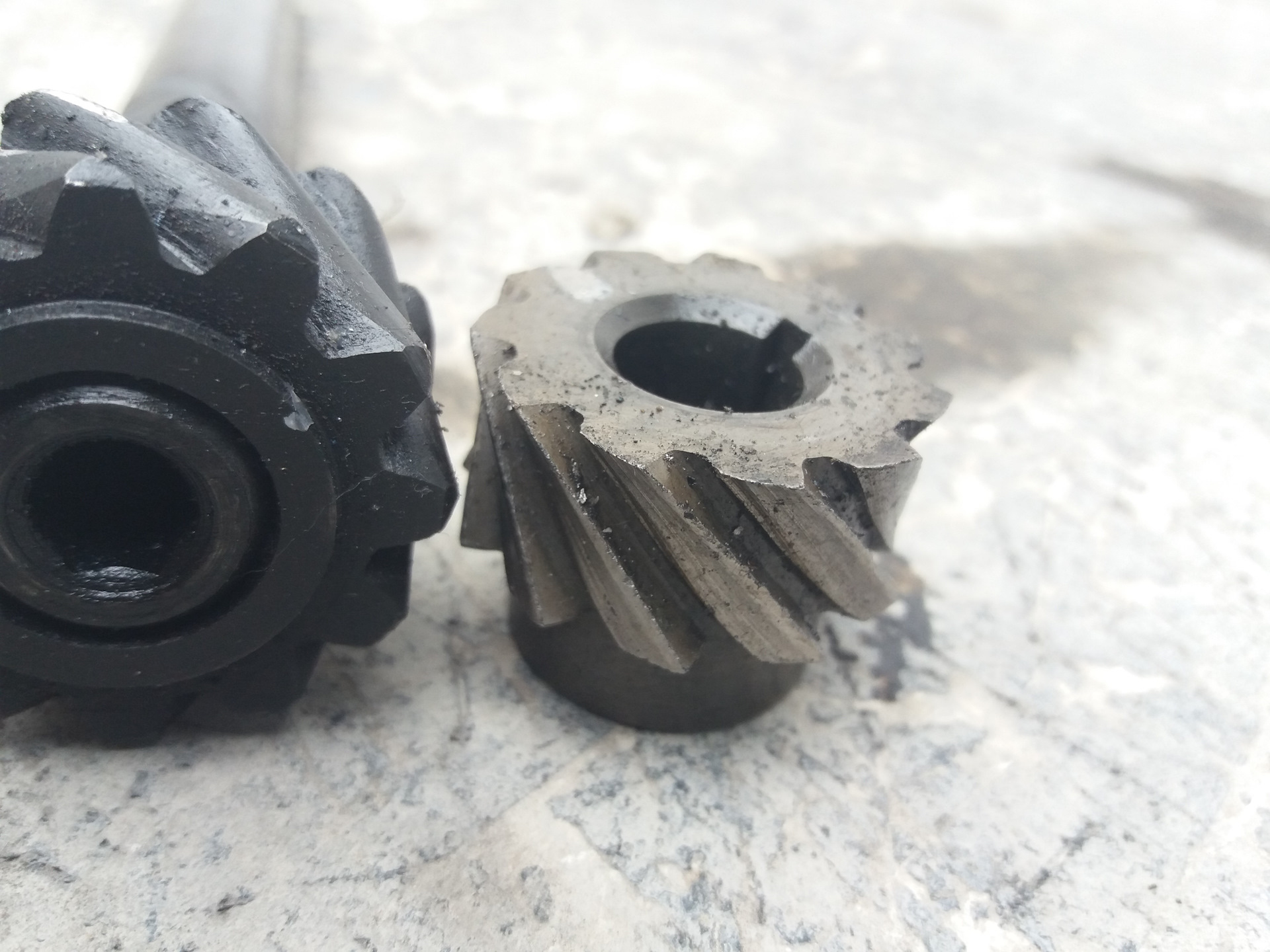

Выкрутив датчик, убеждаюсь что масло не давит. Значит насосу конец. Меняю насос, а давления нет. Значит промвал или шестерни. Прежде чем снимать крышку над шестернями промвала, расточил нижнию часть впускного коллектора, что бы его не снимать. Иначе шестерню насоса не вытащить. Дальше сущий ад, снятие крышек ГРМ. Инфы много, добавлю про свои грабли. Что делал я, и как можно было. Радиатор можно не снимать, вискомуфту можно легко открутить, кондер можно не снимать с площадки. Если лампа давления масла загорелась, не когда прежде не любя мозги, то это 99% промвал или шестерни. Все собирается, появляется давление и начинается вторая часть.

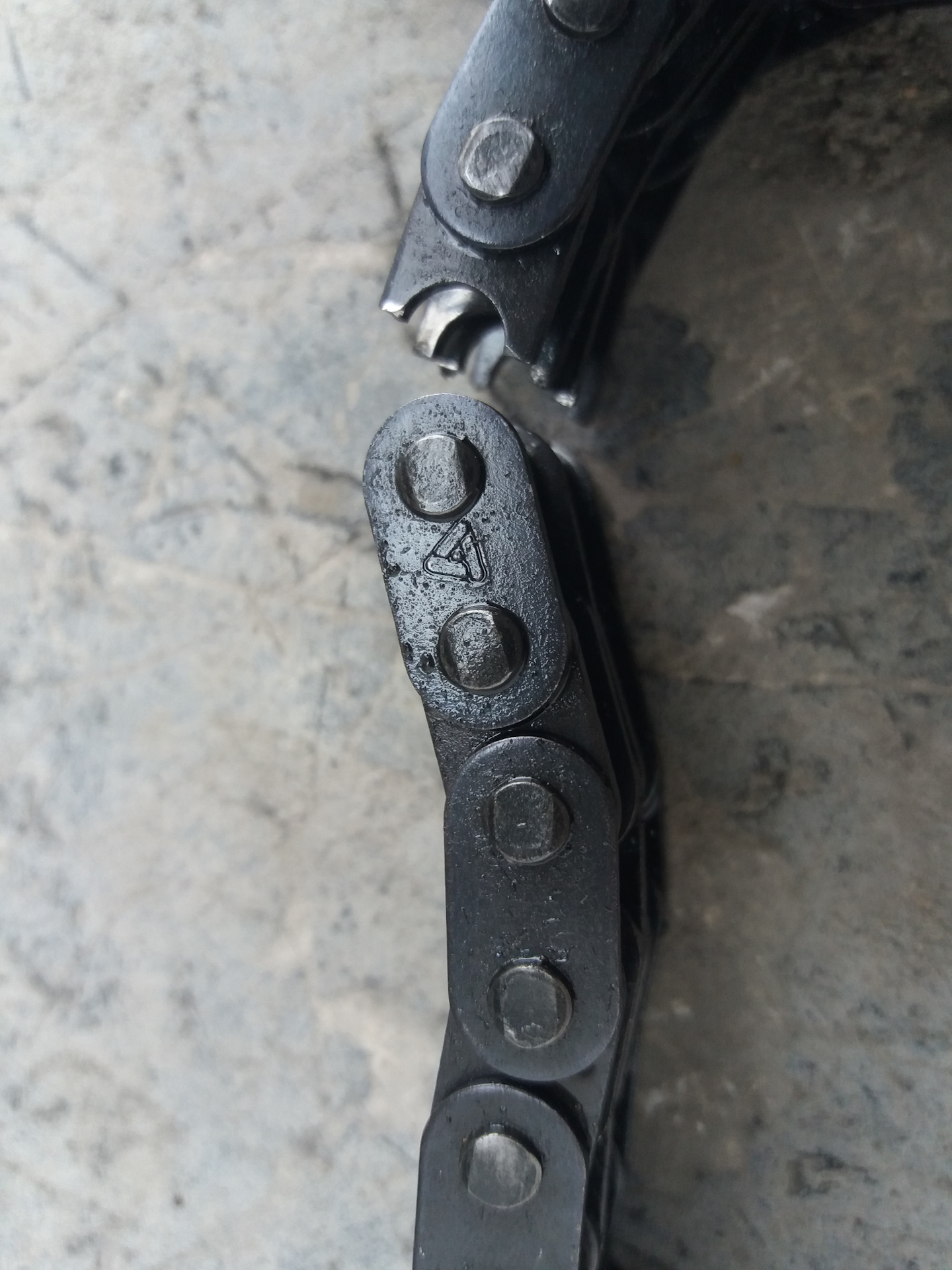

Проехав километров 20. До этого напрягал звук двигателя, на который "спецы" сказали #*ня, едет же…

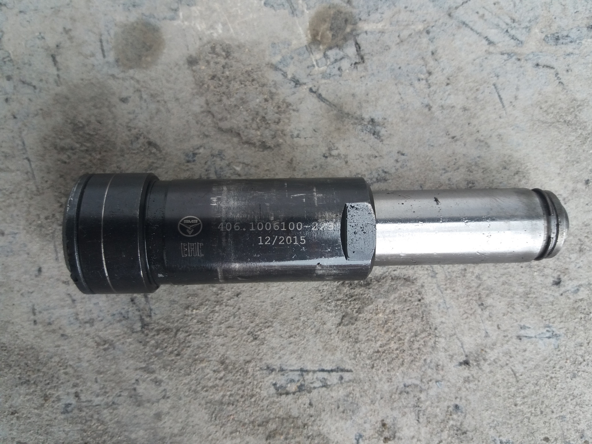

Вскрытие показало обрыв нижней цепи, а звук от того что цепь была перетянута. А перетянута от того что, по мнению "спецов" гидронатяжители можно ставить не взодив…((( Решил что если уж менять ГРМ, то комплектом. Второй раз разборка и сборка отняла меньше времени и нервов. Заодно решил почистить клапаную крышку и поменять прокладки. И начать новое приключение.

В клапоной крышке снял маслоотражающую пластину, вычистил шмурдяк. Когда собирал, герметика нанес как на прокладку, тонким слоем. А зря. Масло через нее, затем клапан, попадало в впускной, а оттуда в двигатель.
Второй раз герметика навалил от души, и все стало в норме.
Прокладку на крышу ставил силиконовую. В месте под коллектором, где ее состояние можно контролировать только интуитивно, это желеобразное изделие завернулось, и маслом залило полдвигателя и все куда достало.
На на#ер. поставил как была, резиновую.

Гидонатяжитель ставится не взведенным. Стопор снял и при закручивании он сам отстрельнёт. Как его вщведёнеым сувать ?гонево какоето…

Стопара на натяжителе нет. Он не новый, а снятый 12 часов назад. Что снял то и ставил. Он сам не отстрельнит, для этого и отверстие в середине крышки. Через нее надо перевести его в рабочее состояние.

Не понял. Вы его разряженный запихнули ? Не перезаряжали что-ли ?

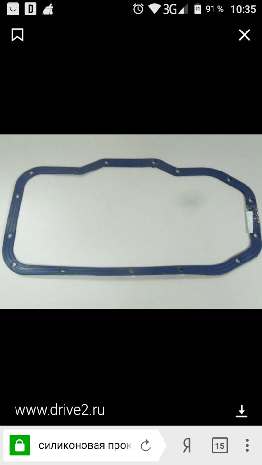

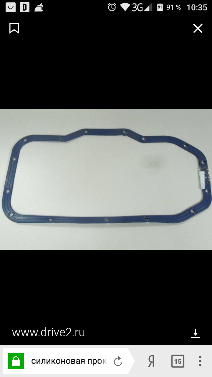

Я намучался с силиконовой прокладкой поддона.Ее просто выдавило и все…зблся работать на масло…Это гавно, больше никогда не куплю!
У меня стояла пробка, когда менял насос, заодно прокладку поменял опять на пробку. Пока держит. А силикон та еще дрянь…
Тоже поставил на пробку.Полет нормальный!Вообще без замечаний!
У меня в бж есть Про раскаксовку Лавр…посмотри там я видос короткий снял про эту прокладку.Замену ее приурочил к раскаксовке и замене масла…так как еще хотел посмотреть что останиться на поддоне, после раскоксовки.
Ой, блин. А я поставил ростеко силикон.
Сразу выдавило?
Через км 500…Потом все, начались запотевания до 1000, а потом вообще подтеки и весь поддон и то что снизу, все в масле.Благо никак не попадало на выпуск 🔥🔥🔥🔥, а с другой стороны.
Рвет в районе отверстий под болты.Ставь пробку с герметиком и все!

Ростековская с металлическими шайбами, ее не выдавит и перетянуть невозможно. С лета катаюсь, под машиной так сухо ещё не было:)
Ermak51
Чью прокладку ставили?
Ооо Промтехпласт Балаково, синяя такая
Не представляю как можно запихать разряженный гидронатяжитель.
Он не был разряжен. Его сняли, не стали взводить, поставили обратно.
Я и говорю как? Он же длинный, не влазит.
У него же есть ход поршня, если только не до конца он выдвинут. Прижимал вместе с крышкой, а затем болтами притянул.
Ааа понятно. Раз сняли то он стрельнутый. Разряженный запихнули, уверовав что он не был разряжен.
