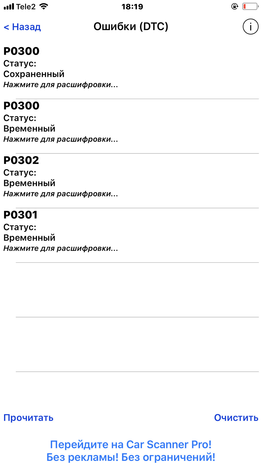

На майские как все "порядочные коренные Москвичи" решил поехать на свою родину г. Брянск. Выехал из СВАО, потом на МКАД, как всегда словил пару штрафов. Спасибо BMW 3-ке))) в общем совсем другая история. Потом на Киевку, через Калугу и далее в Брянск. Все шло замечательно, ехал всю дорогу на спорте, резво долетел до Брянской области и в районе г. Белые берега, случается дичайший трээээш! Мою малышку затрусило, будто матор вот вот отправится на тот свет и ещё заберёт меня с собой. Даю газ, машина стучит, не едет Вообщем полных ###. Замигал чек. Я думаю" приплыли." Остановился на обочине, думаю постою чуть-чуть и все исправится само по себе(наивный). Посидел минут 15, подумал о жизни, завожу малышку, прислушиваясь к звуку мотора. Тут я думаю боги меня услышали, доехал до дома, все окей. На следующий день шло хорошо и случается тоже самое. Я начал думать что настал логический конец турбине или ещё чему то( автомеханик я так себе) тут я вспоминаю что у меня есть знакомый с датчиком считывания ошибок. Набрал ему, и мы начали делать процедуру поиска ошибок. После пары бутылок пива, русской смекалки и танцов с бубнами, все таки подключили этот полу китайский, полу вьетнамский адово датчик. Показал ошибку P0301. Оказалось что в цилиндре 1 сробатывали пропуски зажигания. Причин этой проблеме несколько, но самые основные это либо свеча, либо катушка свечи. Посмотрели с магистром свечи, Тут нас ждал успех, свечи были почти идеальные. Не прогорели и небыли залиты маслом. Далее начали проверять катушку на 1-ом цилиндре. Сделали замер по "чекометру" ошибка p0301, далее катушку перебросили на 2-й цилиндр, и ошибка сменилась на p0300, что означает туже проблему только уже в другом цилиндре. После этой не хитрой манипуляции стало понятно что это катушка 1-го цилиндра.Далее… Я заказал эту чёртову катушку и о чудо, моя детка стала работать так же как и до поломки! Я этому естественно безумно рад!

У меня такая же Хрень но при проверки выяснилось что катушки и свечи целые и невредимые (
У меня такая же борода до этого датчик калевала поменял обороты не брала вчера ехал смотрю чек загорел сразу на ходу по адаптору смотрю ошибка р0301 думаю ещё раз выскочит катушки перекину посмотрю
По ходу тоже проблема с катушкой (ошибка по 4 цилиндру), только у меня ценник не в 1500.
А сколько? Просто я пришел к знакомому, попросил его заказать хорошую катушку, он сказал что нужно 1500. Может он хрень заказал?
Ды не.
На BSE идёт одна катушка, она и дороже
