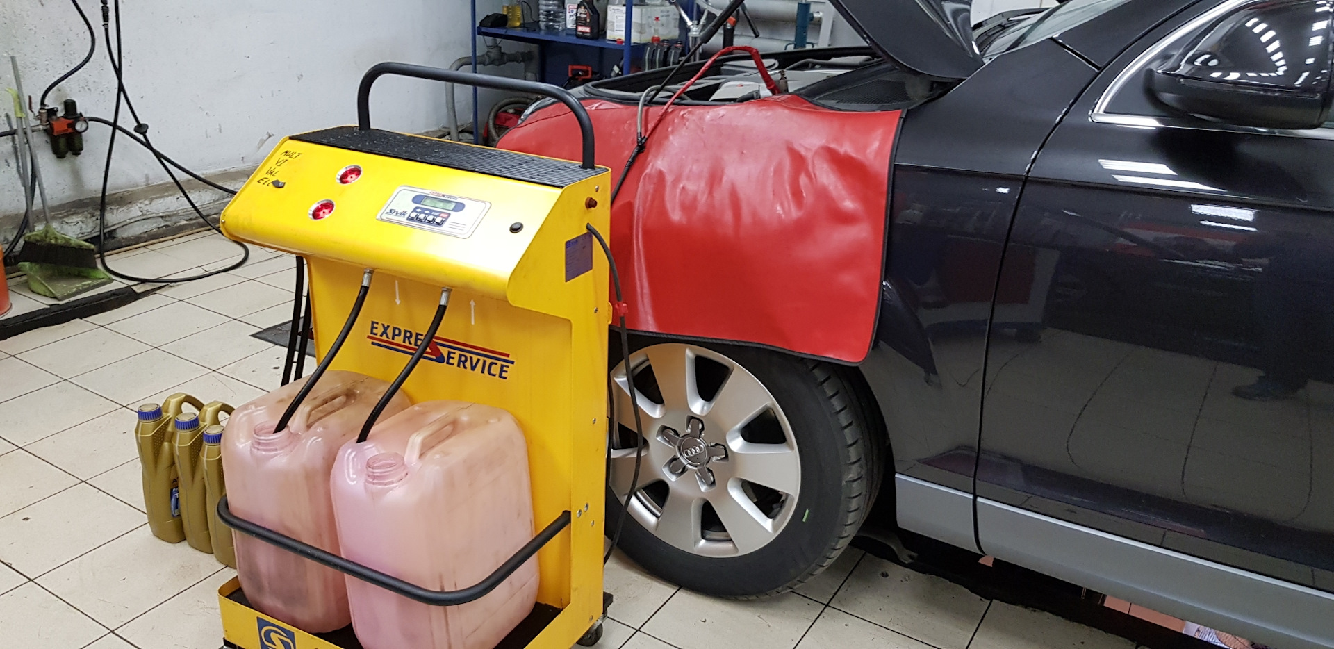

Доброго времени суток!

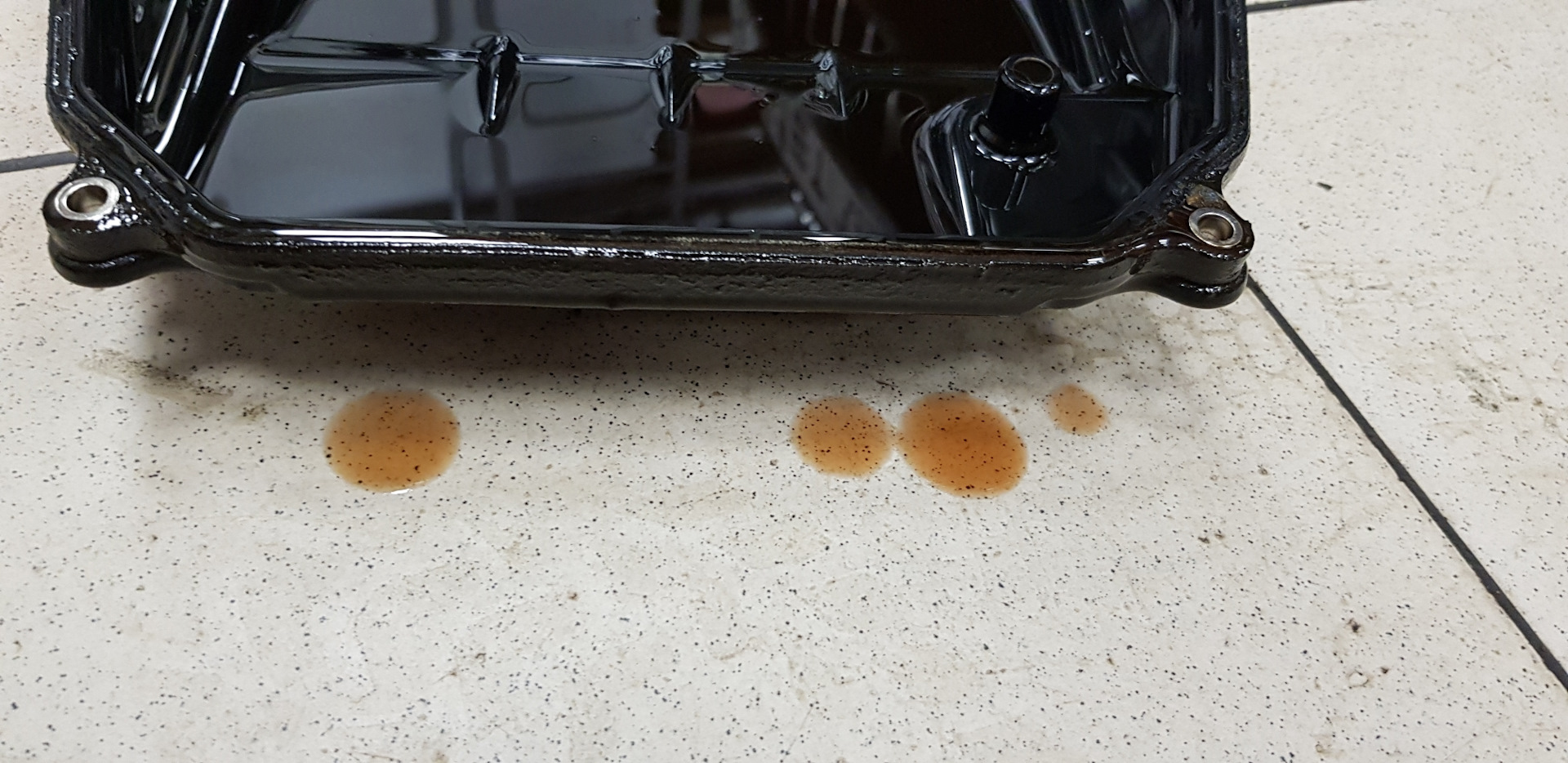

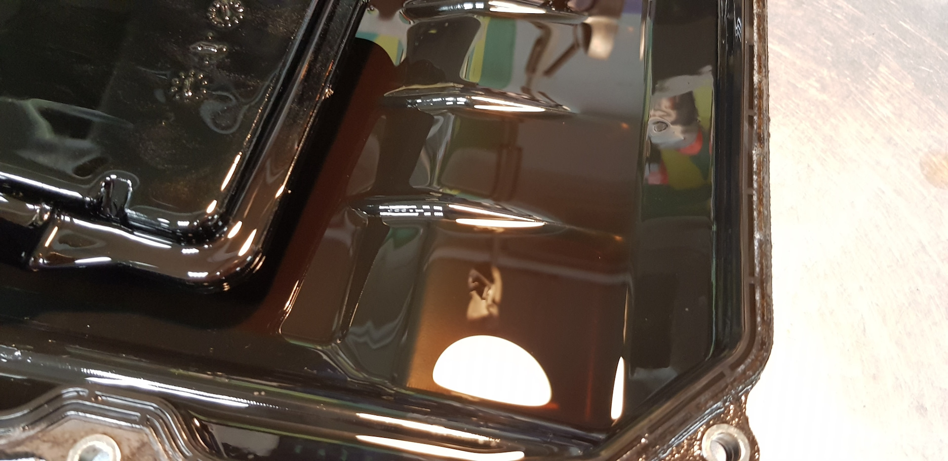

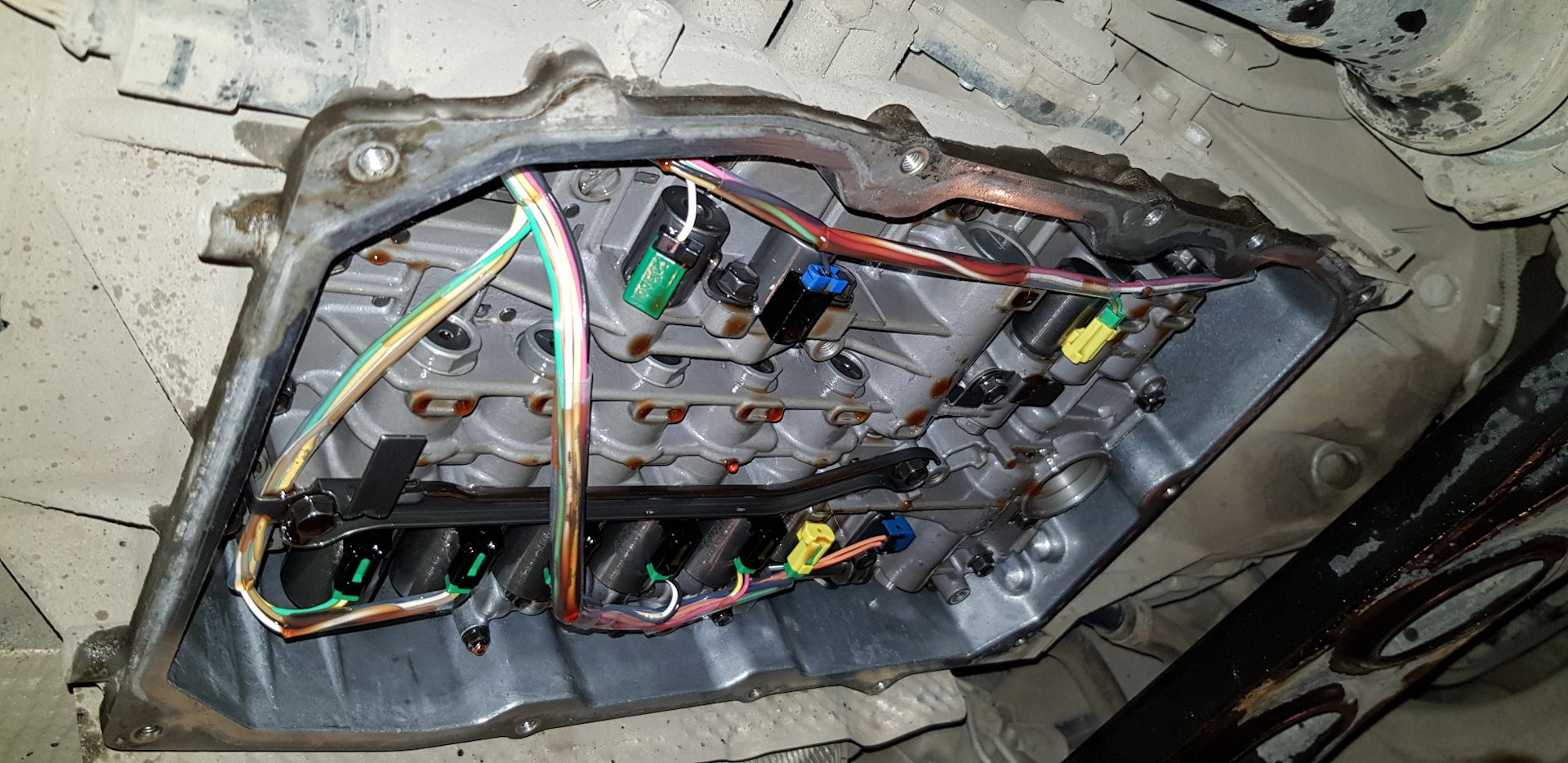

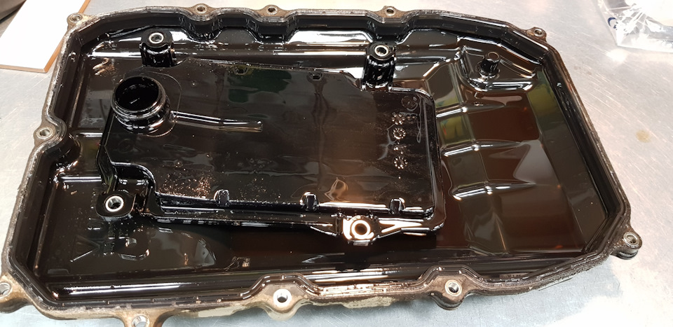

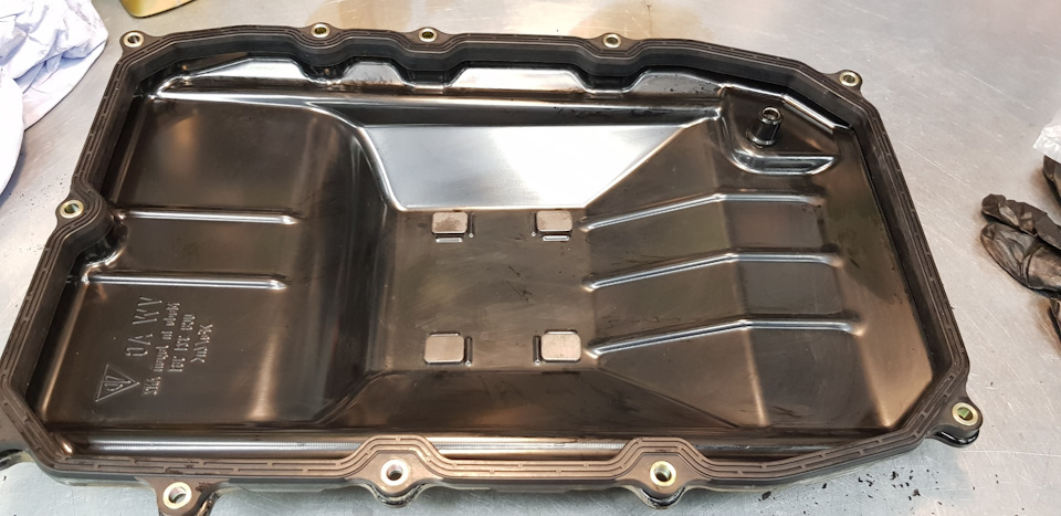

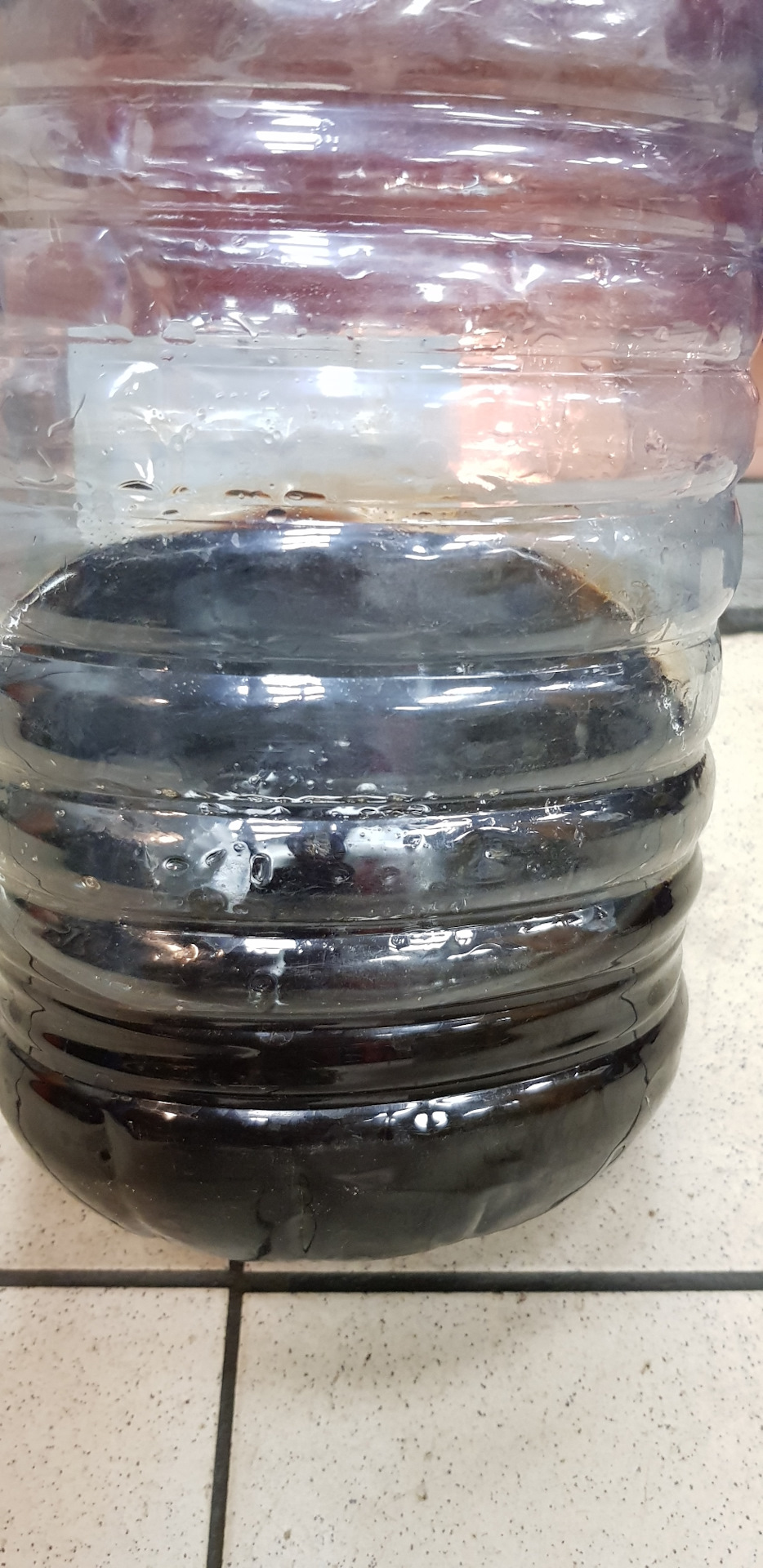

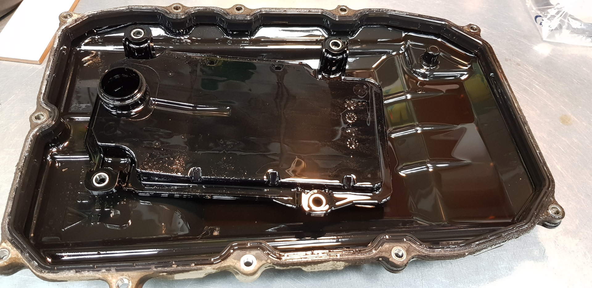

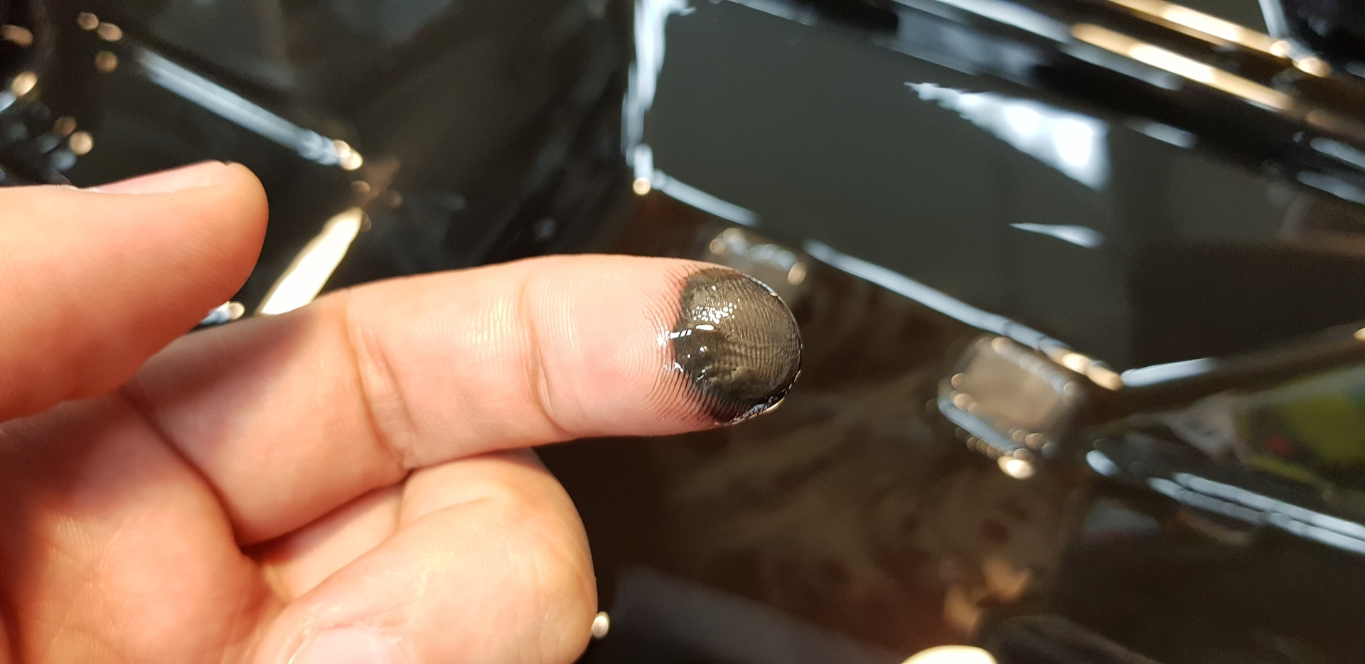

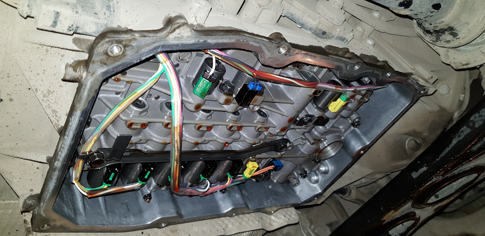

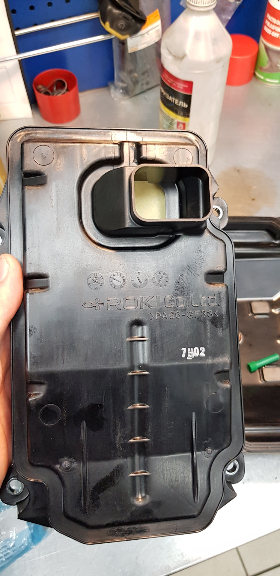

Долго думал об этом и всё таки решил менять масло в аккп, заодно и в мостах, раздадке. В интернете бушуют разные мнение по этому поводу, кто то говорит что масло в акпп не меняется, кто то говрит что нужно менять каждые 60000 км. Я для себя решил что менять нужно. Всё что крутится/нагревается изнашевается/теряет свои своиства. Ведь закон физики никто не отменил. Решил менять масло полностью, с заменой фильтра и чисткой падона. Нашёл одну контору в Питер, записался и приехал. Ребята вроде знают своё дело. Открутили падон, слили всё масло. Открутили ещё один патрубок. Который идёт на охлождение если я не ошибаюсь. Стружке в падоне вообще не было, только масло было тёмного цвета. Почистили падон, магниты. Откачали оттуда всё старое масло. Подключили аппарат и начали прогонять туда свежее масло, до тех пор пока с обратки тоже не выходило чистое масло. Всего ушло 16 литров масло. Так как ценник на оригинал масло космическое, решил купить аналог, выбор выпал на масло Ravenol. У меня вообще не было проблем с коробкой, так как я еду аккуратно и пробег не большой. Поменял чтобы и на душе было спокойно. Если почувствовал разницы после замены, особо нет. Только на 1-2-3 передачи стали мягче переключатся. В основном, я доволен.

16 литров это с промывкой?
Да.
То есть 8 на промывку и 8 на заправку?
11.5-12 на заправку, 4-5 на промывку.
А полный объём не помнишь сколько?
Настоятельно советую, дать постоять машине ночь, и на холодную подлить масло.
У MTL гараж, 3 раза масло в АКПП менял, все хорошо. Но до уровня потом 500- 600 мл не хватало.
Я не знал про это. Насколько я знаю, уровень делается когда температура масло в коробке 40 градусов. В сервисе тоже самое сказали. Я спросил если нужно проверить уровень после пару дней, говорят что не нужно.

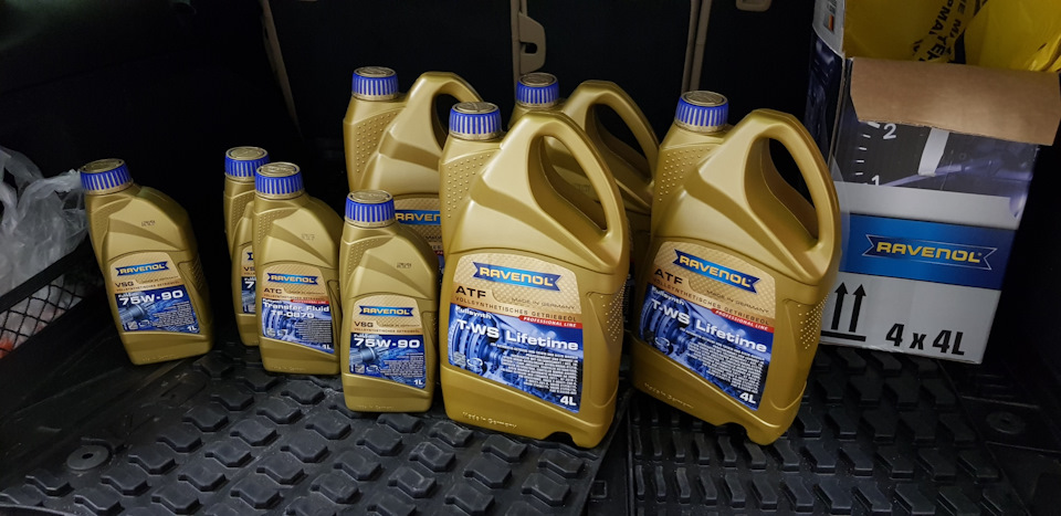

Готовлюсь к замене масел:
Запчасти передней главной передачи (передний мост):
G 052 145 S2 — масло трансмиссионное — 1 литр. (75w90)
Запчасти задней главной передачи (задний мост):
G 052 145 S2 — масло трансмиссионное — 1.25 литр (75W90)
ЗАМЕНА МАСЛА В РАЗДАТОЧНОЙ КОРОБКЕ
G 052 162 A2 — масло ATF — 1лит. (заправочный объем 0,85 литра)
Масло для АКПП 09D
G 055 025 A2 — 8л.
Странно:
1. Обьем масла в задней передаче больше чем в раздатке.
2. Масло в мостах 75w90, а в раздатке и коробке почти одинаковое.
Все правельно ?
В мостах 75W-90, в раздадке масло TF. В коробке ATF.
