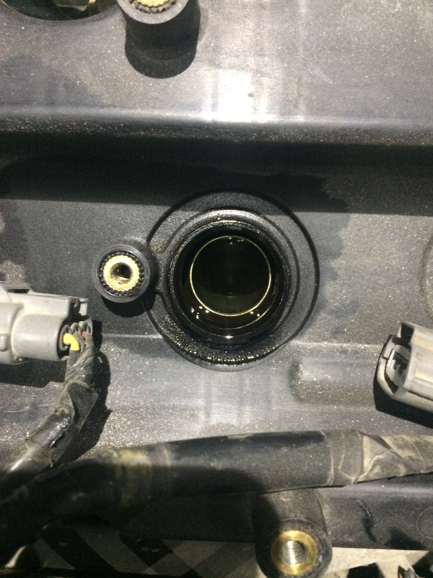

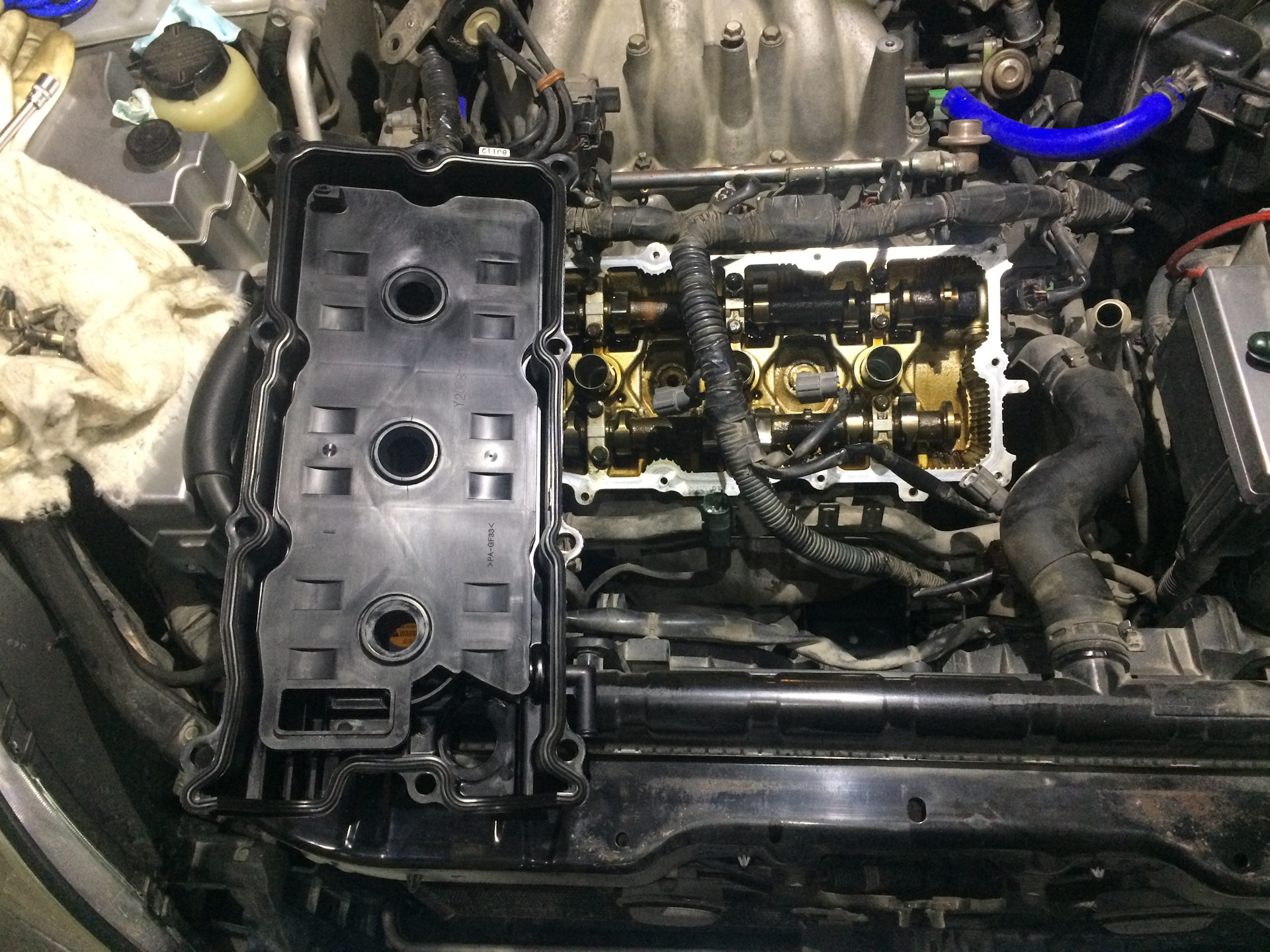

В общем отжили сальники свечных колодцев своё, не пережили очередную зиму =) печаль-биде

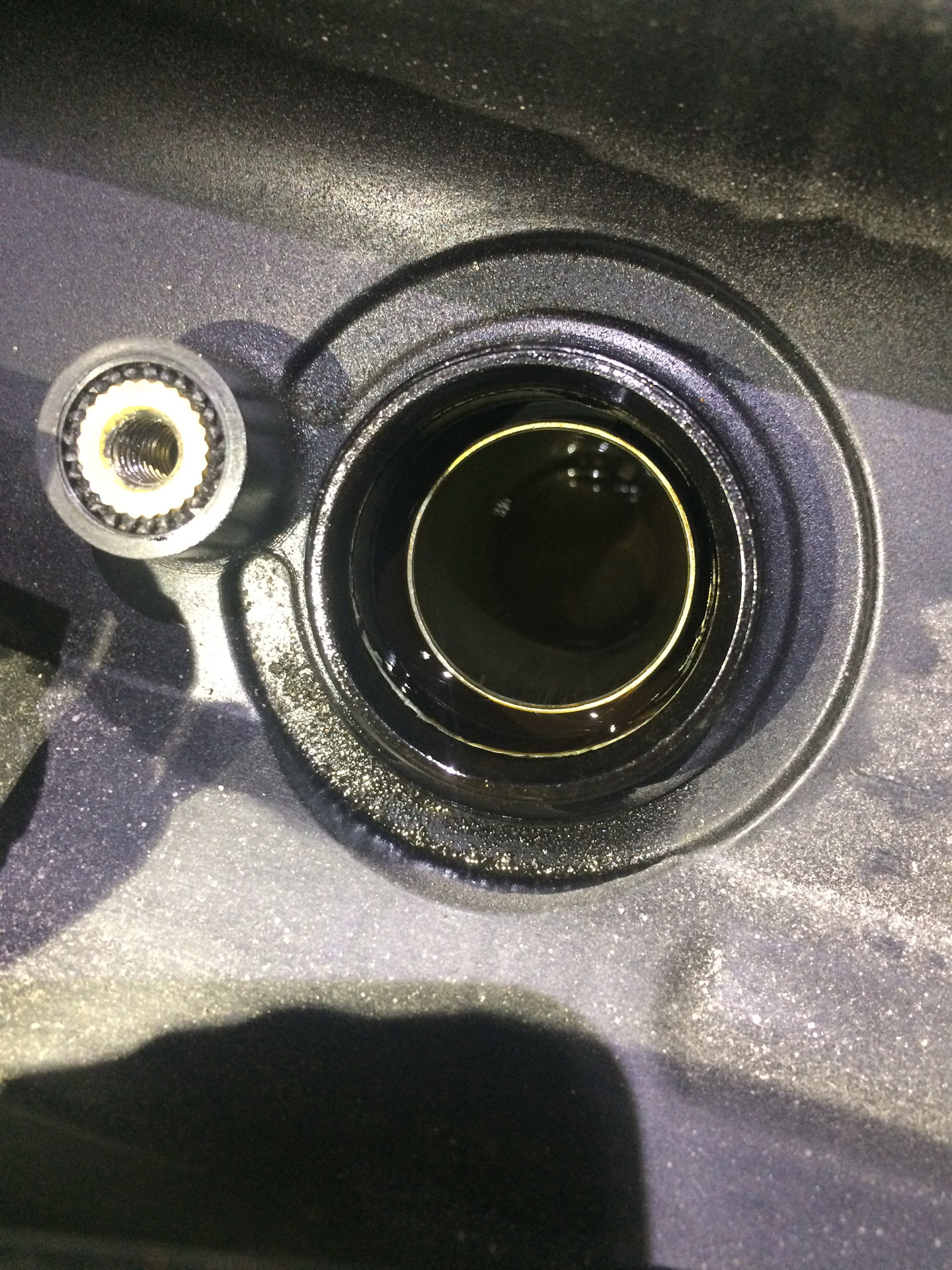

Начал замечать запотевание в районе катушек. Снял и удивился)
Свечи не видно
Сильно не расстроился. Морально был готов к этому когда пробег перевалил за 200к

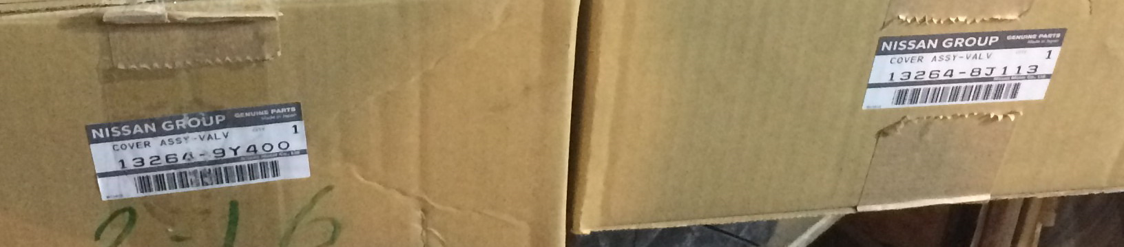

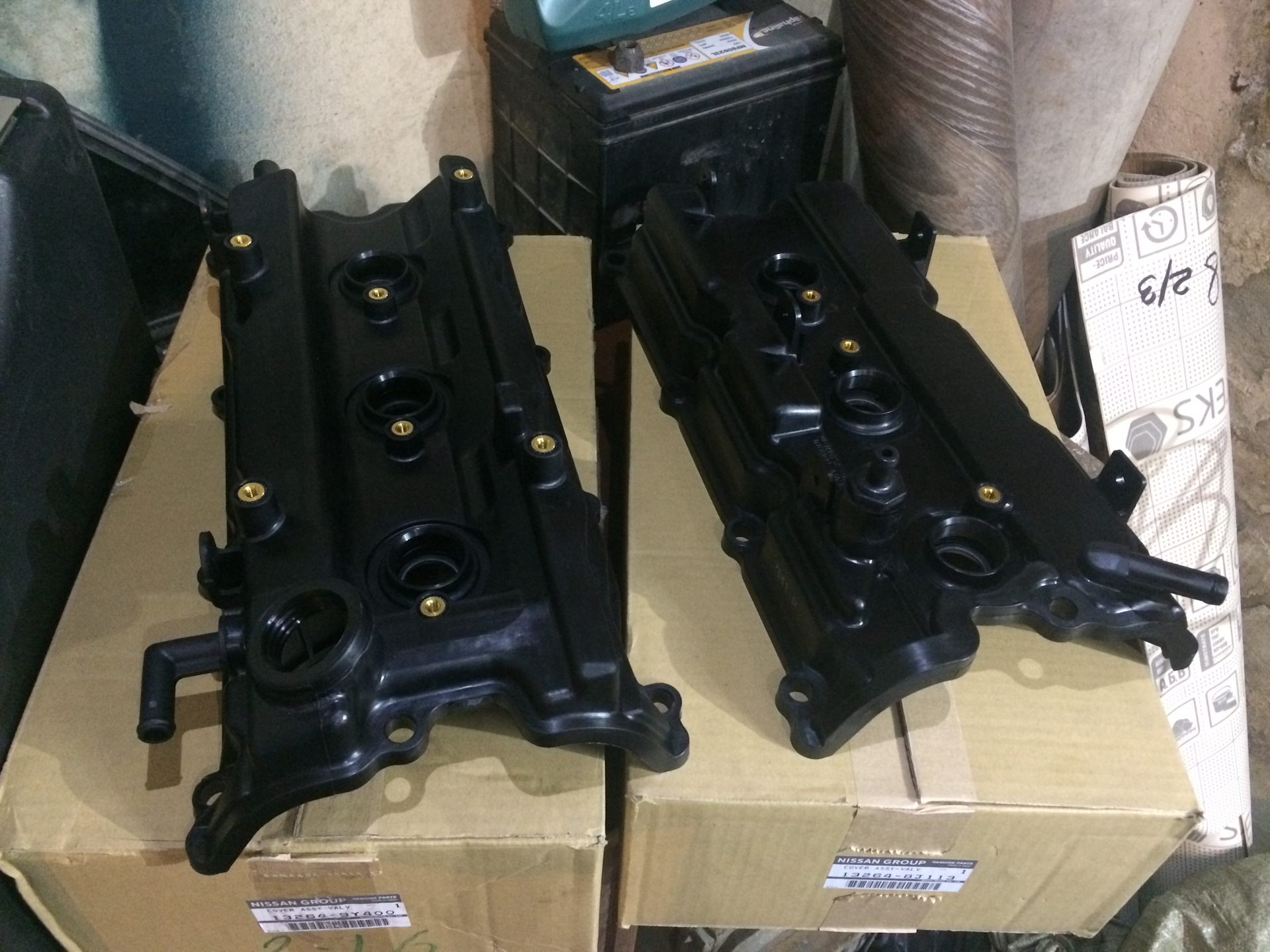

Новые оригинальные крышки
Не захотел заморачиваться с выковыриванием и вклеиванием (колхоз, хоть и бюджетно) подборных сальников.

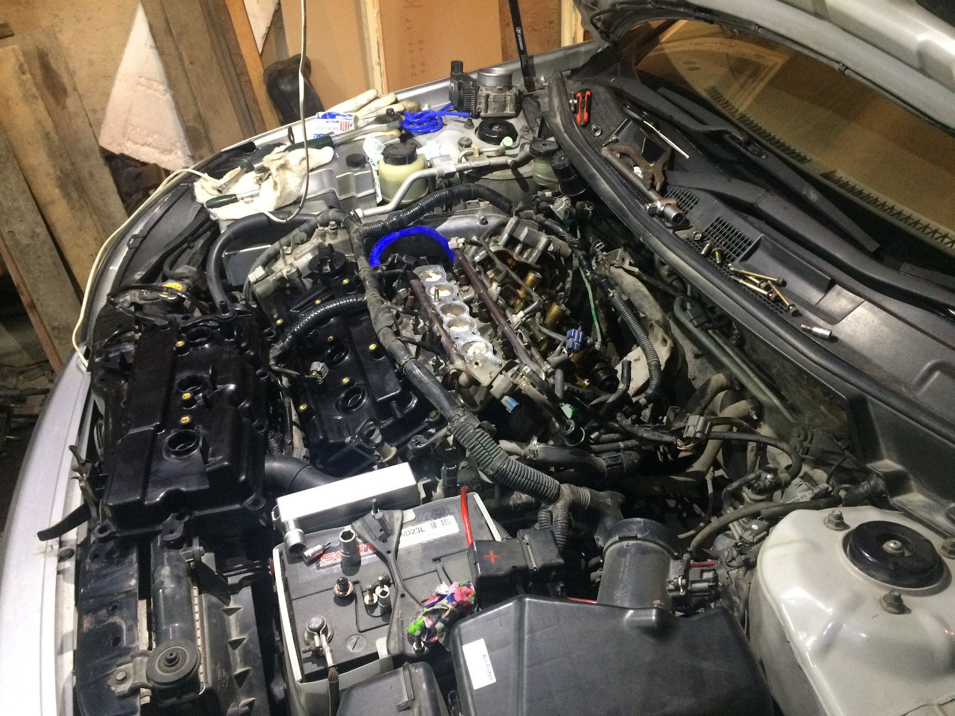

Ставим переднюю крышку
Лезем за дальней, на ней тож один из сальников пропускал
Готово

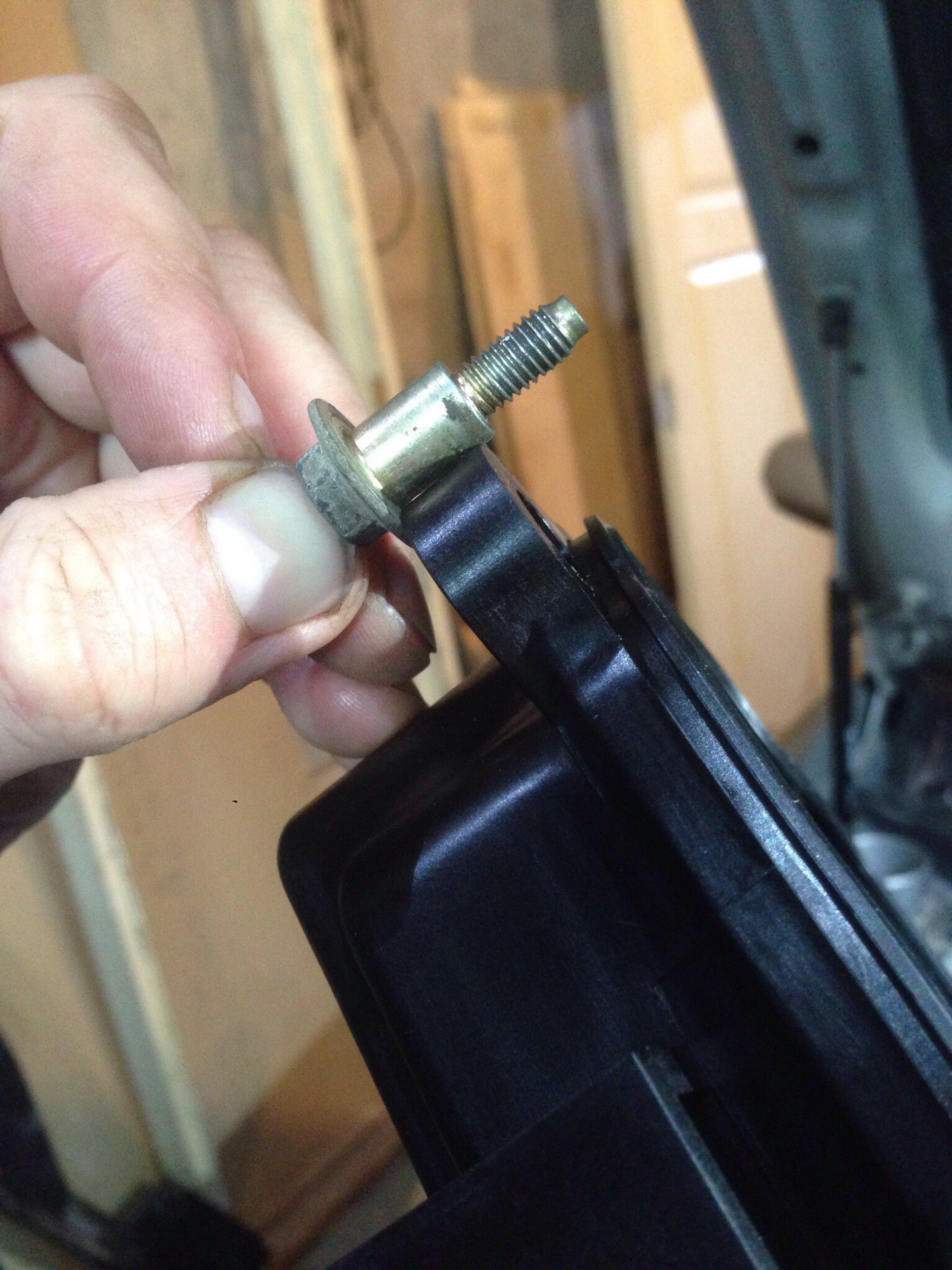

Кто-то задавал вопрос, а как правильно затягивать и с каким усилие притягивать крышку?
Отвечаю) абсолютно пофигу, потому что крышка не прижимается плоскостью к головке. См.фото

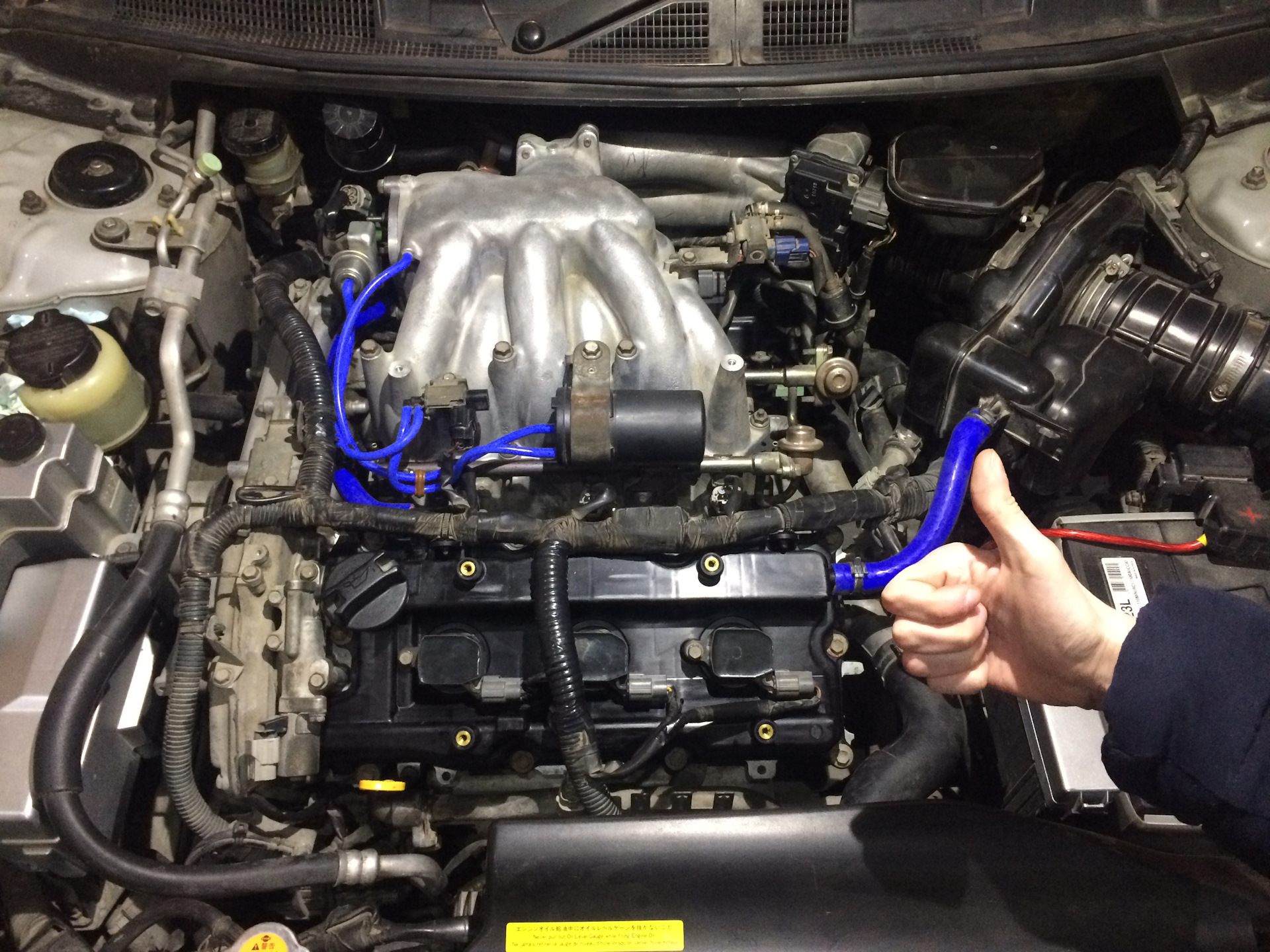

Подскажите пжл., шланг от крышки к впускному патрубку ставили просто прямой силиконовой шланг или нашли где изогнутый.
Я тонкие заменил тоже на силикон, а вот с этим пока не пойму как поступить.
Меня смущает, не будет ли просто прямой силиконовый шланг выламывать пластиковые штуцеры, т.к. штатный патрубок имеет.два изгиба.
Спасибо.
Приветствую. Обычный прямой, он мягкий и принимает почти любую форму
Забыл спросить. Шланг внутренним диаметром какой нужен?
Я не рискнул свой засохший стягивать, дабы не посеять подсос воздуха.

А подскажи что за патрубки синие где брал?
Обычные армированные силиконовые трубки. Под вакуумный привод подбирал трубки потолще, они без армирования
Меня интересует система вентиляции картерных газов.Где брал?
В автомагазине) У нас практически в любом
Спасибо
Только не смотри там где все для тюня продают. У них цены неадекватные. Конкретно за эти трубки (продают метражом) я отдал рублей 50 или 60

Там тепловое расширение (особенно заметно, т.к. крышка достаточно длиная) и отсутствие герметика, кроме критичных перепадов, не зря крышки прикручиваются в два прохода, поэтому таки имеет значение способ притяжения (от центра к краю)и слабый общий момент затяжки.
Ну а в целом красавчик, что новые взял. Помимо новых нормальных сальников, ты получил новый маслоуловитель.
В прошлой записи я описывал затяжку, верно, от середины и к краям с моментами первого прохода 2н*м (0,2кгм) и второго прохода 8.3 н*м (примерно 8кгм) но не суть. Речь о том, что крышка не прижимается непосредственно к голове
По поводу маслоуловителя))) раздолбал старую крышку. Так вот нет там маслоуловителя как такового =( просто перегородка с перфорацией примерно 3мм и всё, никаких каналов где бы изменялось направление газов, а могли бы хотя бы сделать пару перегородок или пластины какие положить. Жопашники (
Ты обе крышки пилил? Что тогда там забивается. )
да) во второй ничего не обнаружил похожего
Перегородку обнаружил во второй, дальней крышке
Логично, у pcv клапана… Слушай, а они ревизию крышек случаем не меняли. Надо посмотреть будет. У тебя крышки то наверное 2003 года старые.
Ты 13264-9Y400 эту заказал дальнюю, правую, с pcv которая? Сейчас она ~7500 руб стоит.
Не могу знать с какой партии ( какого года выпуска) были купленные крышки, но визуально, на сколько можно было заглянуть в отверстия с обратной стороны крышки, ничего не поменяли.
У меня маслице через этот клапан закидывает ( причем не именно масло, а пары конденсируются на стенках даже при ХХ. Излишнее давление под крышками не создается. Откручивал крышку маслозаливную на заведенном, крышку не "всасыает", не подкидывает. Рукой тож не чувствуется никакого давления ни в + ни в — )))

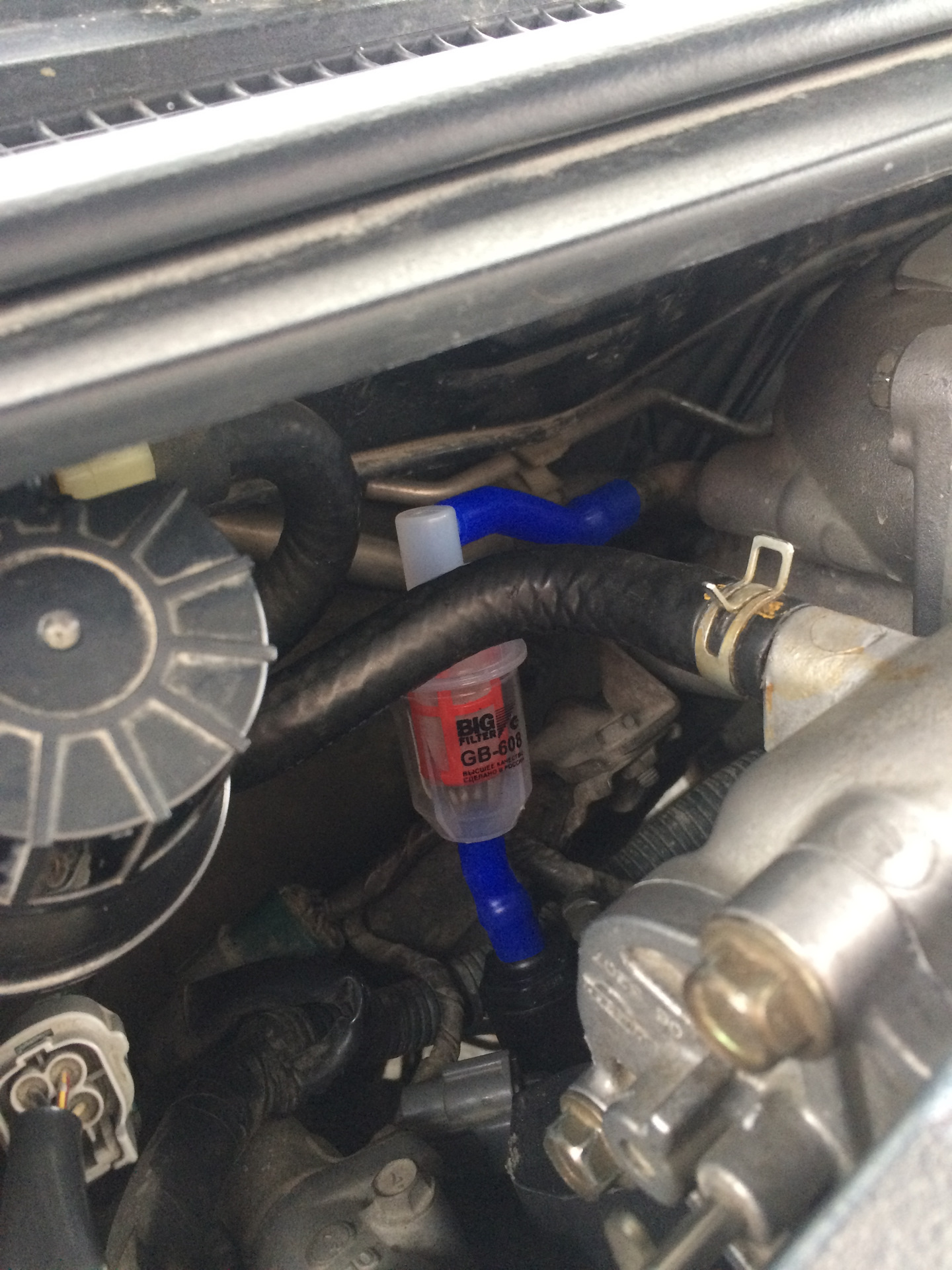

Сделал для эксперимента вот такой "маслоуловитель" из фильтра для дизеля (внутри просто сетка, никакого бумажного и тд фильтра нет) Примерно за 200км внутри собирается 0,5-1мл масла
Я тоже так делал ) (Бумажный нельзя, нормально через него не сосет, и начинает закидывпть через второй патрубок перед дросселем).Но потом промыл маслоуловитель и больше у меня проблем с маслом в впускном не было. Прочитай коммент выше, я дополнил его
Именно по этому номеру, в сборе с клапаном идет. Тебе повезло больше))) Мне промывка не помогла и на абсолютно новой крышке дело не изменилось
Может все таки масло говно? Или газов прорывается много. Масло сколько жрет?
Цена на крышки и правда сочная). Я ту, которая дальняя находил минимум 9600 р.
Она самая дорогая. Брал на емексе
Смотрел там, цена была выше гораздо, странно). Просто тоже сальник один пропускает. Но я в итоге колхозил.
Если сейчас заказать, 8400р и ожидание 4 дня или 6900 и ожидание 109 дней)))))
