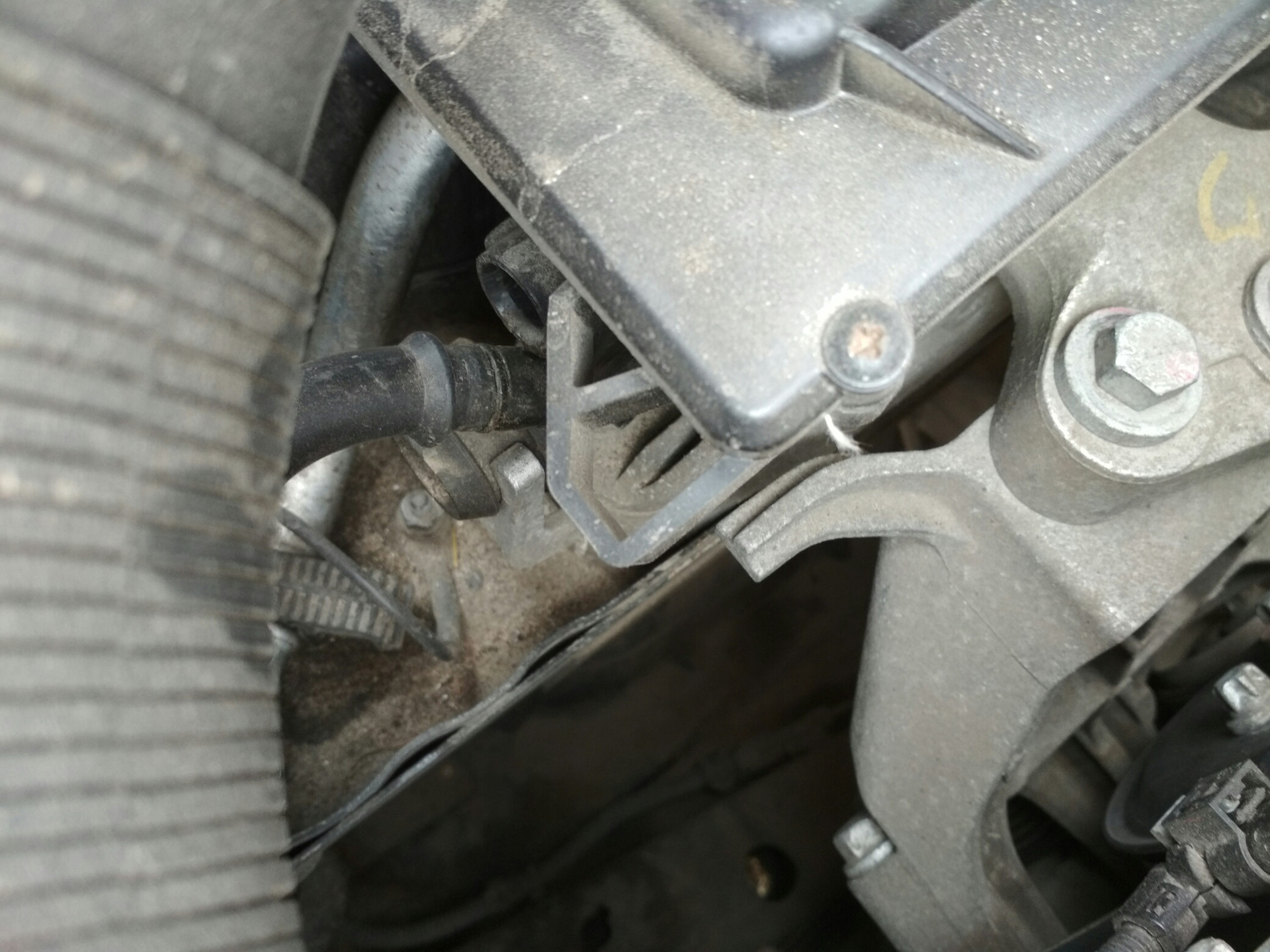

Проехал километров 70, загорелся чек. Открыл капот, обнаружил что не воткнута какая-то трубка в корпус воздушного фильтра. Поставил назад, ошибку пока не скидывал, сама не пропала, но проехал очень мало. Кто знает что это за трубка? Я думал это PCV, но она идёт куда-то вниз 😀.
Комментарии 2
Думаю для слива воды.
Спасибо! Судя по названию в каталоге, именно для этого.
