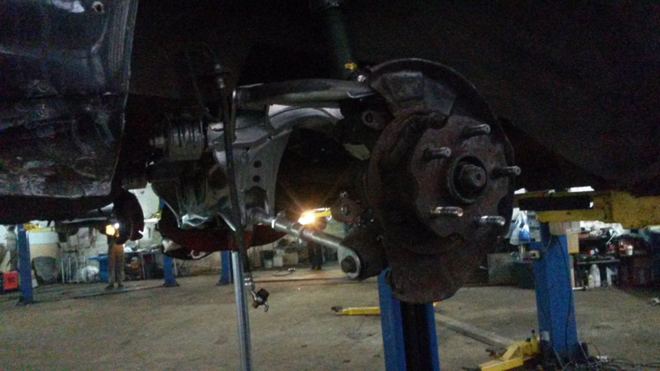

В этом бортовике я напишу что произошло за неделю с моим самураем…
Во первых покрасил подкапотку и уже начал там собирать всякие мелочи…
во вторых разработал и собрал заднюю подвеску с регулируемыми рычагами и колами.
в третьих заколхозил задние тормоза… а именно овощные передние супорта поставил назад в тандэме с дисками с альтезы.
ну и наконец собрал переднюю подвеску…
