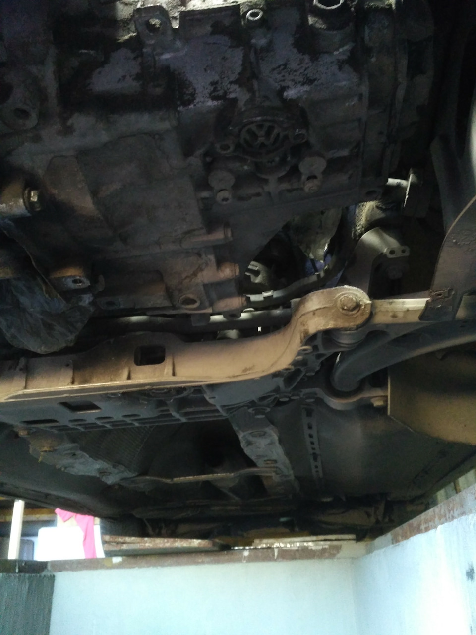

Август 2017 года, маховик на холодную стал о себе напоминать тонким металлическим звуком, проходящим с прогревом двигателя. Маховик уже как полгода лежал и ждал своего часа, погода теплая, … замена…
На просторах интернета много видео и фото про этот процесс и снимают в основном только коробку, но я решил снять всё полностью, чтобы провести сопутствующий ремонт подрамника, рулевой рейки, замена турбины и так по мелочи…
Что показало вскрытие… В одну сторону демпфирующие пружины еле-еле держали, а в другую был просто удар по металлу, + люфты. Корзина живая, диск еще походил бы. Вскрытие самого маховика еще не производил, но обязательно займусь и выложу фото.

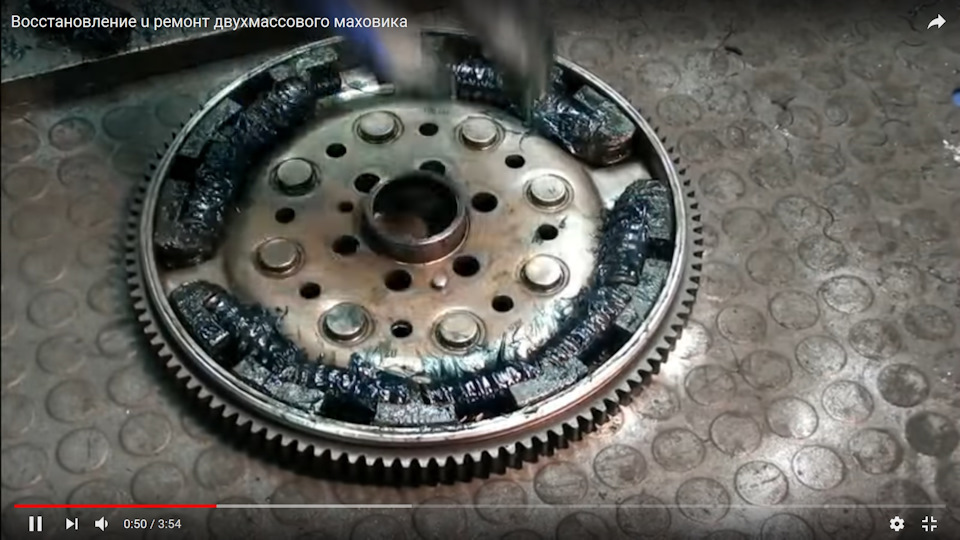

В качестве замены был приобретен Б/У комплект сцепления SACHS в Белоруссии. Состояние более чем отличное, цена 10… А вот то, что я сделал с этим маховиком на просторах интернета я не видел и натолкнуло меня на эту мысль вот это видео
и мой старый сухой маховик…
Глушим отверстия болтами с фиксатором резьбы.
Ну что сказать про это… страшно было маховик угробить дисбалансом, но что сделано то сделано…
