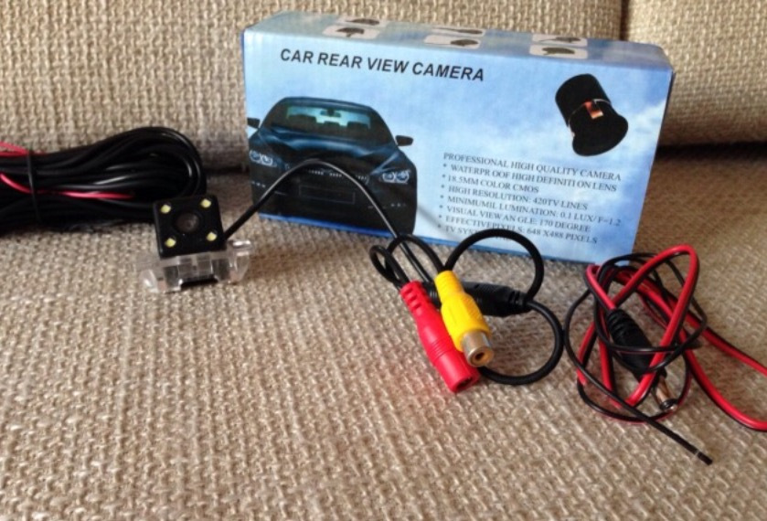

В общем, страдал от большого количества майских праздников и я) Года три в загашнике у меня пылится китайская камера заднего вида.

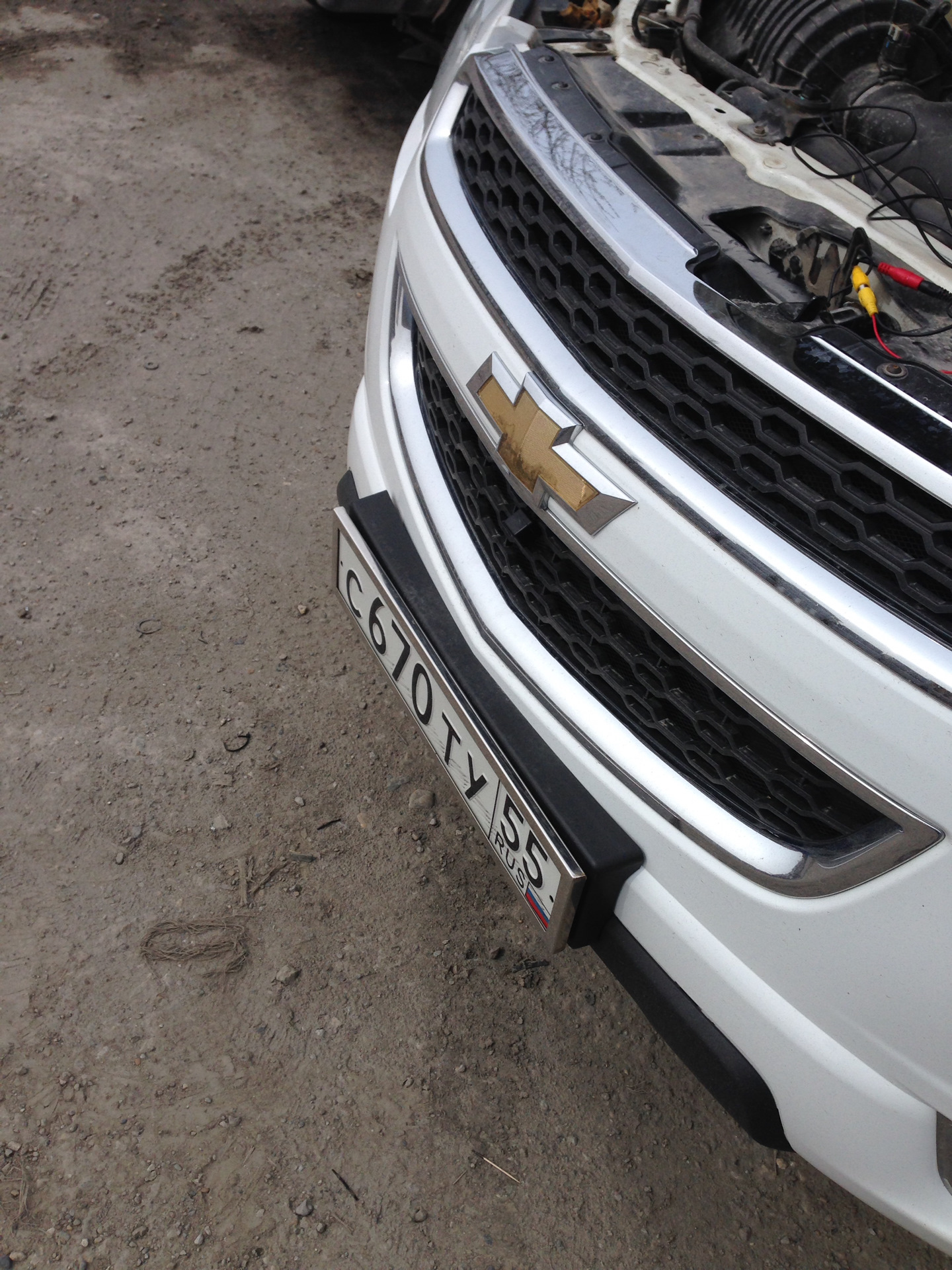

Хотел ее продать, но видимо такие, никому не нужны даже за 100 рублей. В итоге решил пристроить ее на Трыл. Камера заднего хода у меня уже есть, а вот фронтальная камера порой может пригодиться, часто Трыл поджимают на продольной парковке во дворе. Колхозу быть! Колхоз — наше всё!

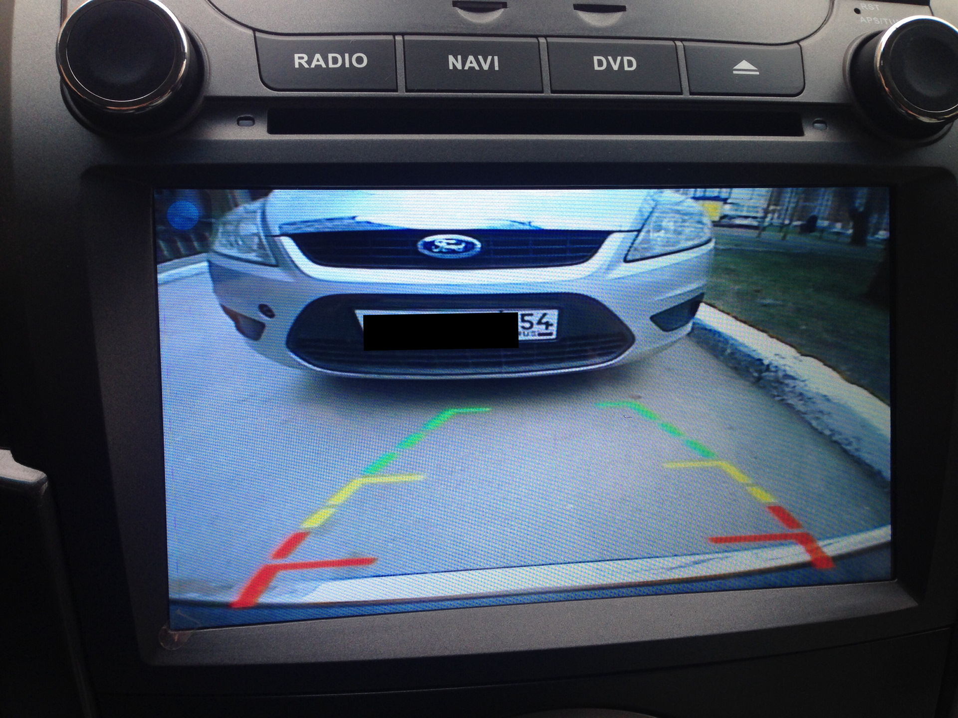

Предварительно проверил камеру. Всё работало штатно, но сразу же нарисовалась первая незадача – камера показывает зеркальное изображение. Это вполне логично, т.к. камера предназначена для заднего вида. Когда-то мне в руки попадались камеры, у которых поворот изображения лечился разрезанием выведенного наружу тонкого проводка. У данной камеры такого не было.

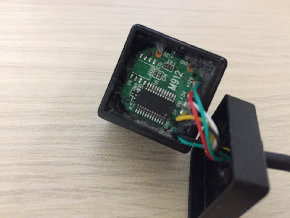

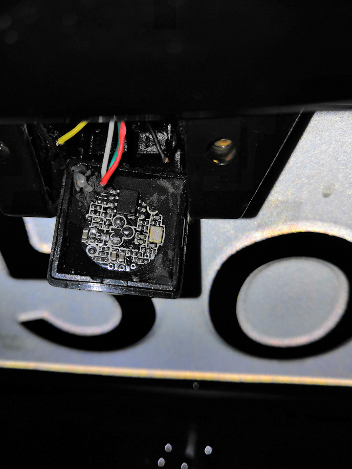

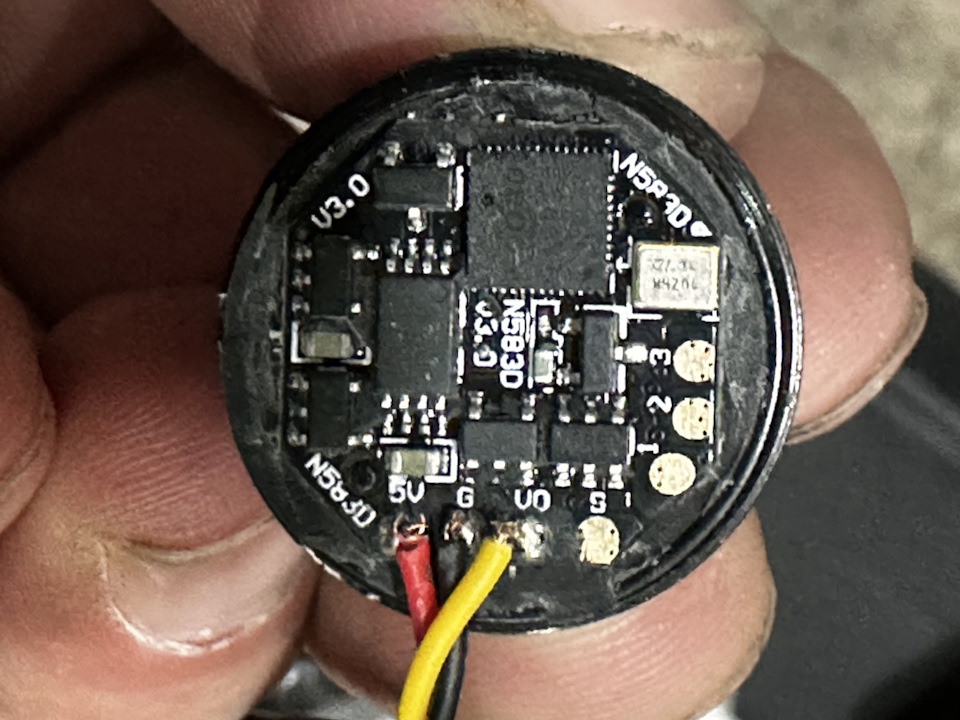

Ну что ж, вскрываем «пациента» для того чтобы оценить на сколько камера может быть пригодна для задачи стать фронтальной. Корпус камеры состоит из двух частей, которые сидят на небольших защелках, достаточно небольшого усилия, чтобы эти части рассоединить. Внутри сама плата залита герметиком, который легко отделяется от платы зубочисткой.

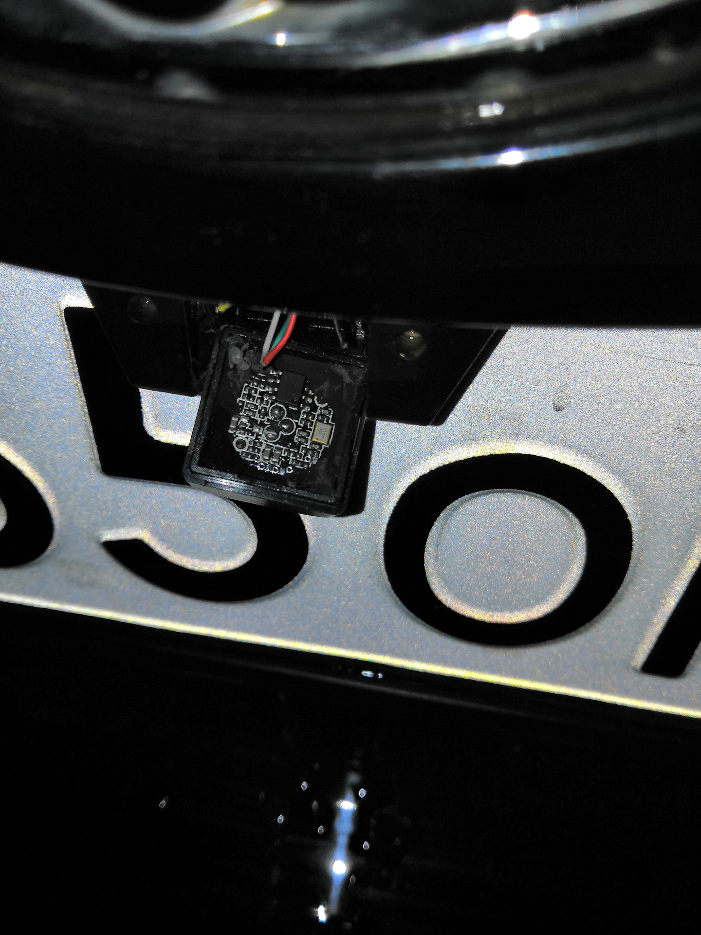

На плате видим микросхему HE24C256 и кучу резисторов. Как вариант, микросхема может отвечать за линии разметки и зеркальное изображение, как пишут интернет «иследователи». Один из вариантов переделки камеры из задней в переднею, заключается в том, чтобы удалить питание на микросхему. Для этого достаточно сломать 8-ю ногу. Именно по ней подается питание на схему. Но мне важно было сохранить наличие линий разметки, и поэтому я реализовал другой вариант.
Если присмотреться на плату, то можно увидеть что четыре площадки под резисторы пустые. Методом научного тыка определил, что одна из них отвечает за отключение линий разметки, а вторая за зеркальность изображения.

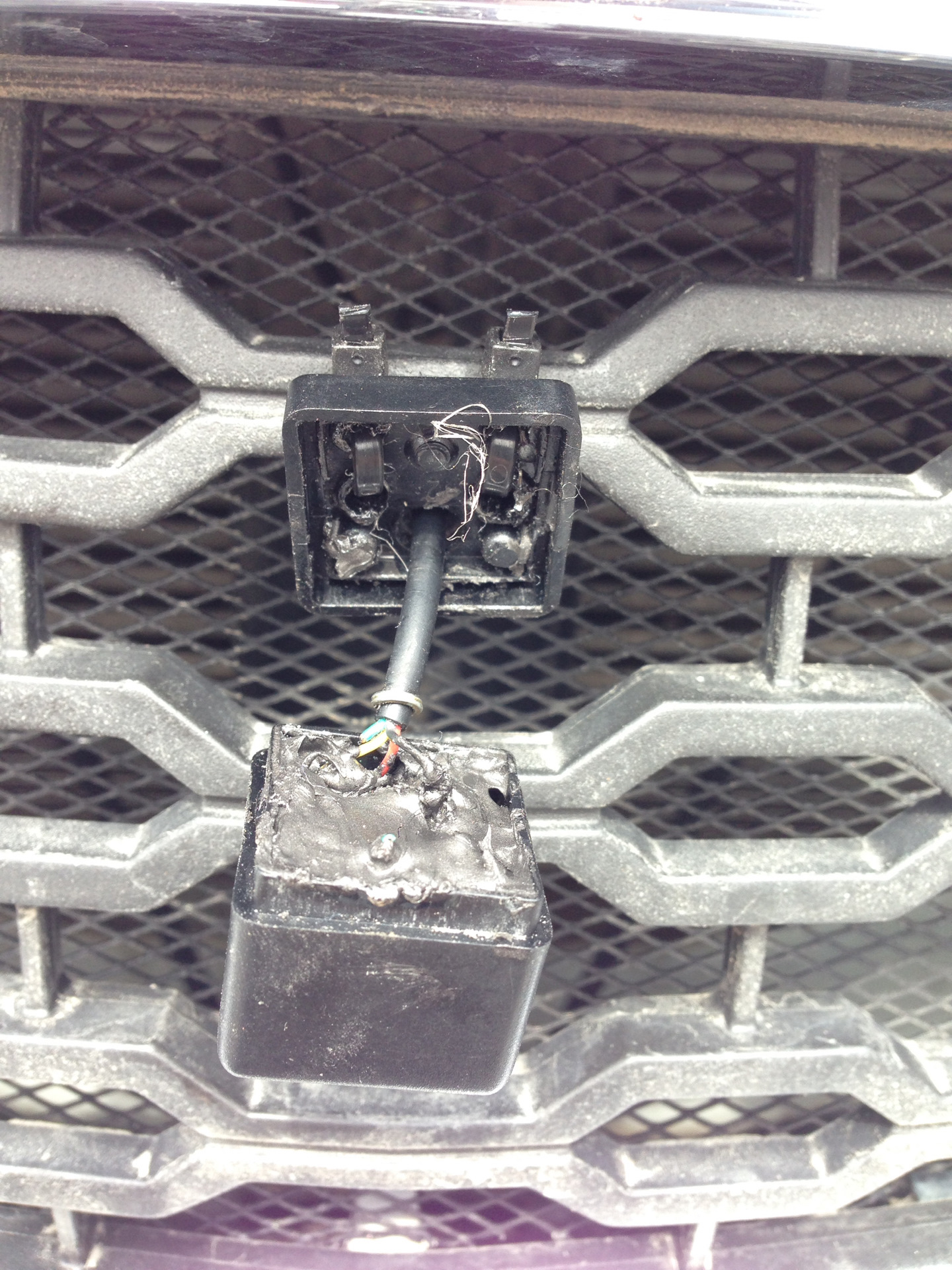

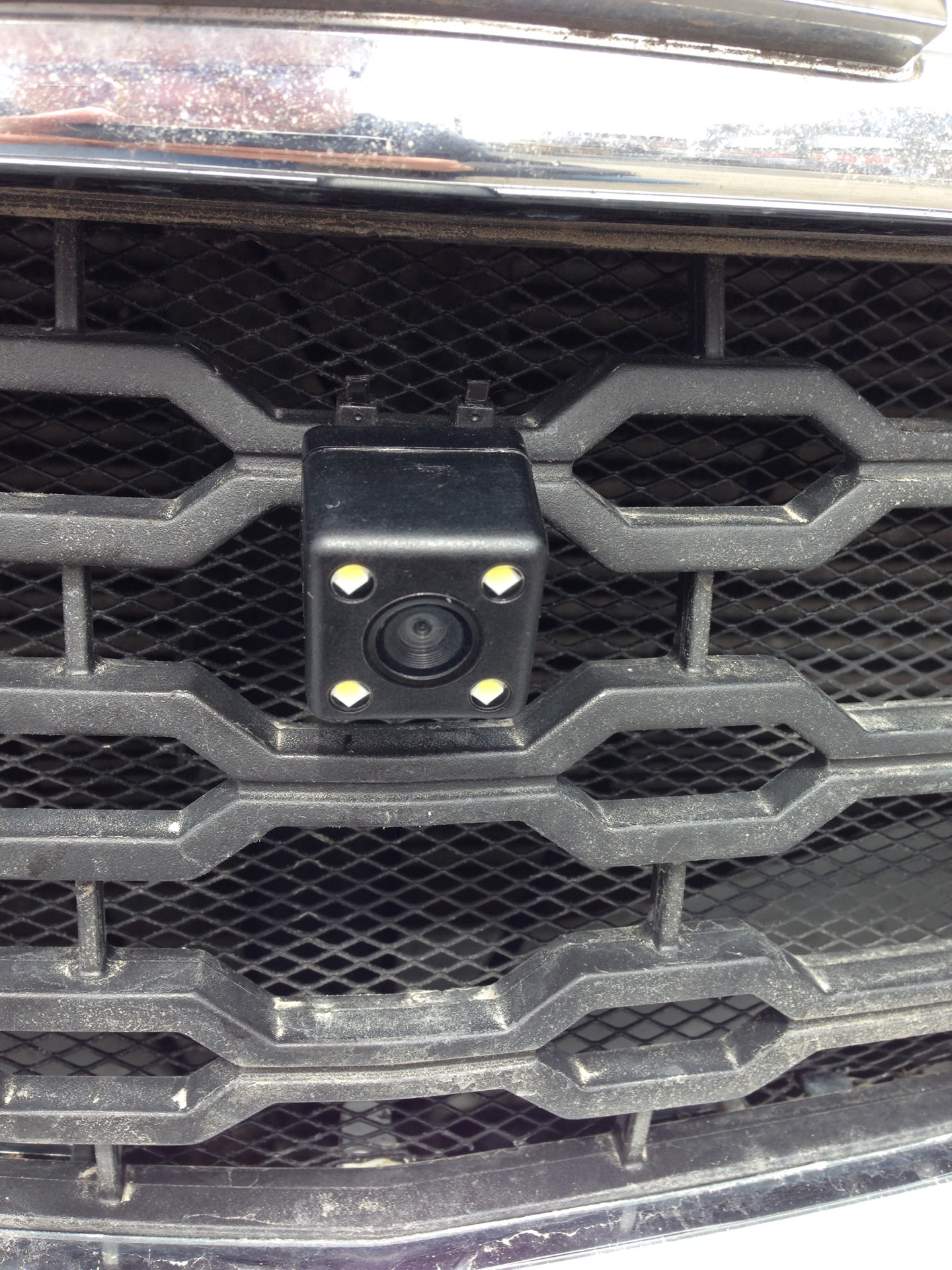

Для решения задачи крепления камеры, поначалу планировал изготовить кронштейн из эбокситки в форме передней решетки радиатора. Но в процессе примерки камеры, понравилось более простое решение – посадить камеру на два пластиковых хомута. В этом случае, будет возможно менять угол наклона камеры.
А еще есть пара интересных эффектов от данной камеры. Прикольно прокатиться по дороге ориентируясь только по экрану монитора. Даже на скорости 20 км/час складывается ощущение, что ты летишь под все 150)) И если кто сталкивался с игрой NFS, то такой же вид был у машин с бампера)
И второе, даже в полной темноте камерулька хреновасто, но кажет. Можно ездить в полной темноте, не выдавая себя врагу ))

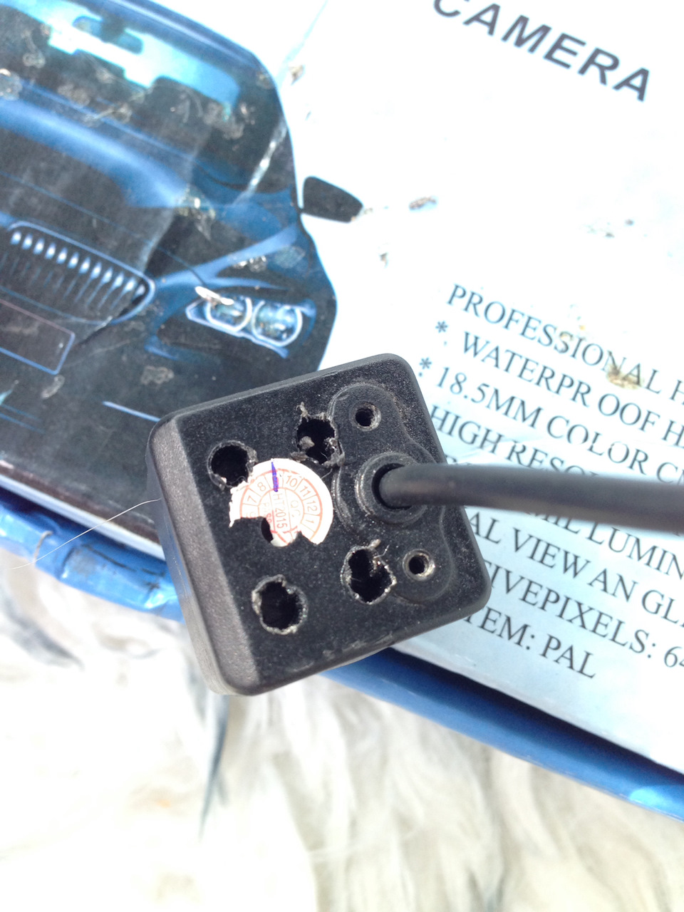

PPS: 01.08.18 — Камера сдохла!)) Сдохла от мойки. Пока мыл машину Керхером сам, было все ок. На мойке же мойщик хернул мощным напором прямо на камеру и продавил в ней линзу. Попала вода — камера померла(

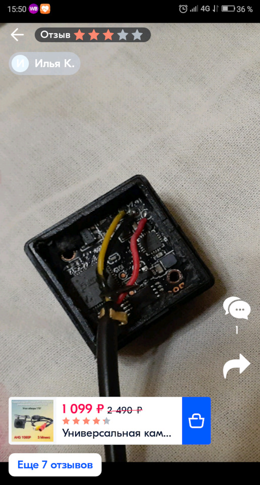

Подскажите пожалуйста что здесь нужно выпаять или где сделать перемычку не понимаю нету никаких надписей
Увы, не могу помочь( новые камеры новые схемы. Попробуйте найти распиновку микросхемы в интернете, возможно там будет указан пин на mirror (зеркало), который можно будет отпаять
Понял, не могу отыскать .
Пожалуйста 🤝
Спасибо, камрад! По вашему примеру успешно "переделал" камеру в переднюю. У меня плата была другая, но принцип понятен, методом тыка нашел нужную перемычку. Первый раз паял такую мелочь, было трудно, пришлось увеличивать через камеру телефона, невооруженным глазом для меня слишком мелко, зрение подсело уже с возрастом. Но всё получилось. Ещё раз спасибо! :)

Доброго дня, неподскажите в какие тут потыкать чтоб узнать где здесь зеркальность?)
тут вариант посерьезней чем у меня. Скорее всего зеркальность чипом управляется. Либо его перешивать либо одну из ног сломать чтобы зеркальность убрать. В интернете ищи по данной микросхеме. В ней должны быть подписаны все контакты. Найдешь надпись miror на контакт, этот контакт и нужно будет сломать.
А обозначения DP DM не могут за зеркальность отвечать?)
Увы не подскажу, т.к. не знаю что данная аббревиатура означает.

Добрый день. Цитирую: "Чтобы зеркальность (mirror) пропала нужно повестить «соплю» между контактами отмеченными синей шриховкой…". Что за соплю и как повесить?)
Эх…зелено-молодо🌿🤧 ))
Припоем замкнуть два контакта отмеченные штриховкой.
Сопля — проводник
Повесить — припоять
А для чего сопля нужна? Просто замкнуть 2 контакта мало?
А что ты понимаешь под словом замкнуть?
Припоем замкнуть два контакта отмеченные штриховкой)) Или имелось ввиду что взять кусочек провода и припаять его одним концом к одном контакту, другим ко второму?))
Можно и кусочек провода.)
Но сам подумай, тебе нужно отрезать кусочек провода длиной один миллиметр. Как думаешь удобно его будет припаивать?🤔
Нет, естественно!
Гораздо проще капнуть оловом между двух контактов, тем самым их замкнуть.
Это и есть сопля.
Я так и подумал, но слова "сопля" меня смутила)) Спасибо!

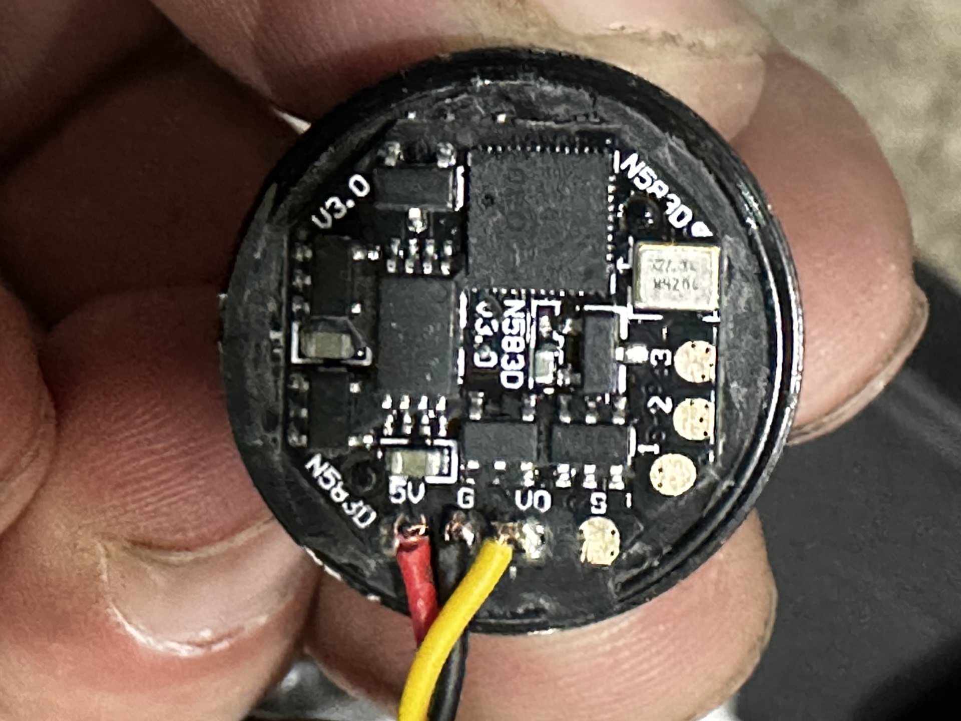

Три этих провода олетели и куда какой Припять
В этом врядли) Если на плате есть маркировка (буквы какие-либо или значки, то можно посмотреть. если эта китайская камера то вероятнее всего ничего нет и действовать нужно методом тыка или прозванивать мультиметром. чтобы хотябы определить массу или видео сигнал.
adws12
adws12
в чем смотря.
По фото сможете помочь?
Ближе к микросхеме желтый. ниже черный. самый нижний красный.
Yakov965
Это по логике. обозначений нет. Поэтому метод тыка.

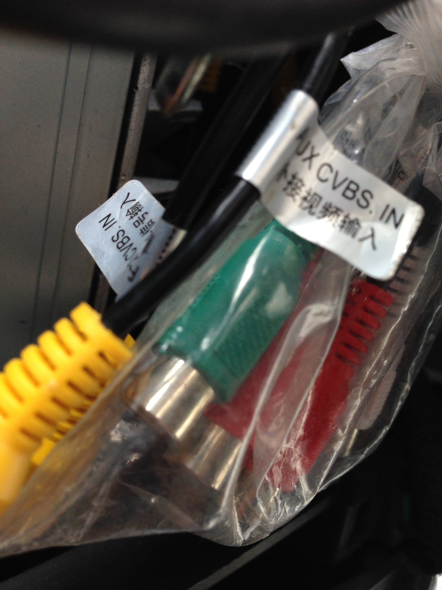

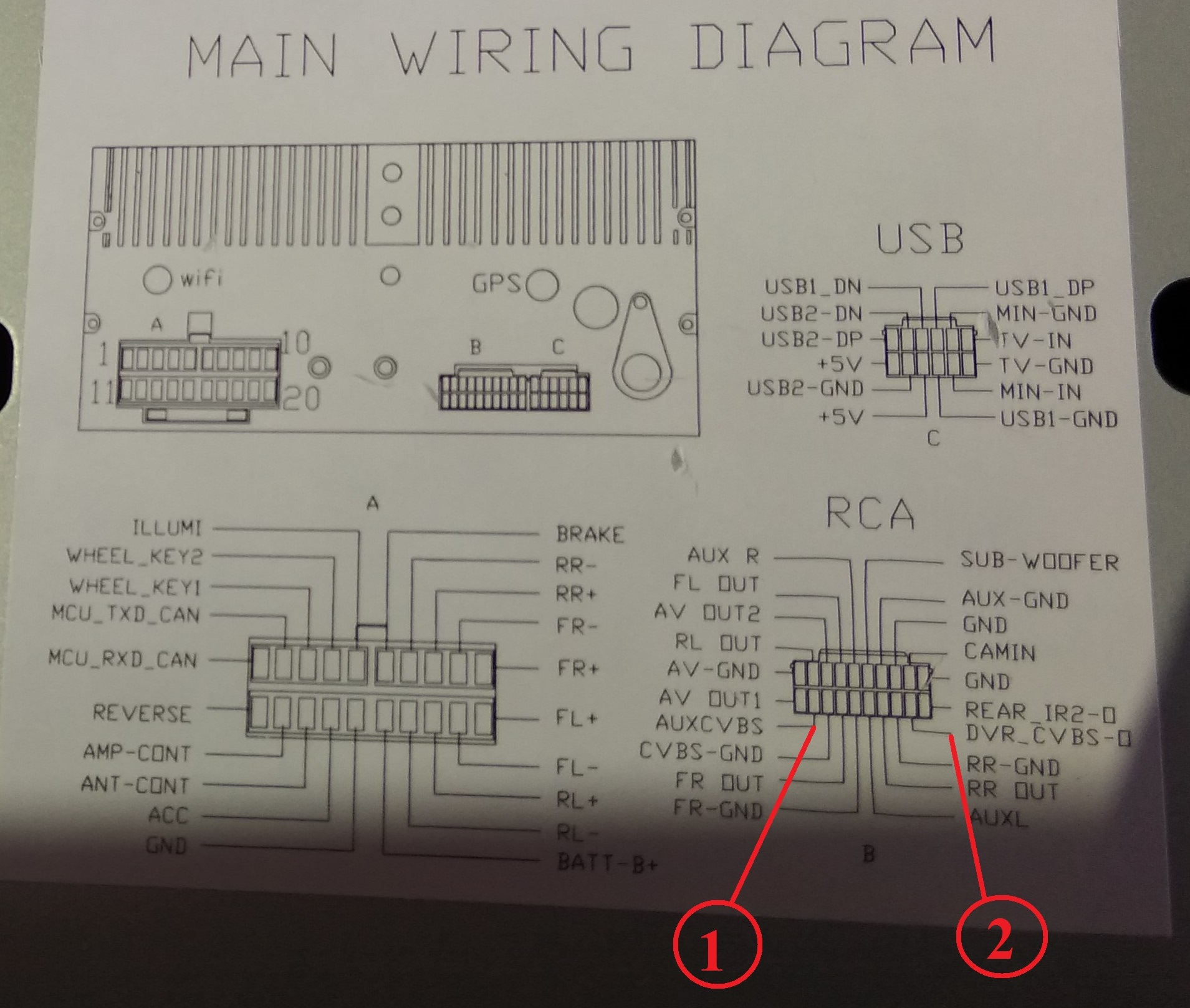

Молодец! +100 за руки! Тоже собираюсь заколхозить фронтальную камеру, правильно я понимаю, что у меня выход №1 на фронтальную камеру, выход №2 на видеорегистратор? И не должно на фронтальную камеру идти отдельно питание, есть ли оно у меня?
По разъёму всё верно описал. Меня только смущает, что не подписан вход это или выход на камеру. А питание через композитный выход нигде не указано.
На фишке А тоже отдельно не написано.
Опиши задачку.
Ты камеру подключаешь в разъём и она сразу работает у тебя?🤔 Без питания?
Фронтальную и регистратор пока не подключал, их у меня нет. Пока так сказать готовлю матчасть, для понимания.

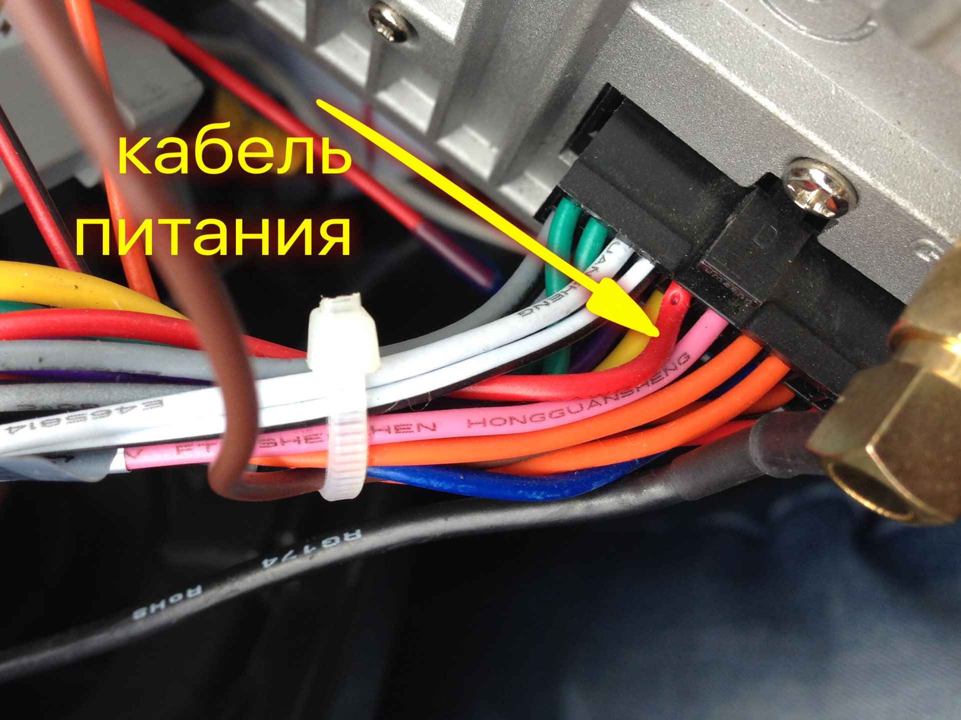

На фишке А провод reverse подключил на питание камеры ЗВ, там ещё провода остались…
Вот может один из них и есть питание фронтальной камеры и регистратора.
Я может не прав, но мне не очень нравиться, что у тебя постоянно подано напряжение на фронтальную камеру, мне кажется нужно только на момент включения. Если я конечно правильно понял твою схему подключения…
Возможно на реверсе и висит питание. Проверить легко цесшкой. Мою схему питания ты понял правильно. В субботу её изменю) просто под рукой релешки не было. Поставлю реле на кнопку mode, в итоге камера будет включаться только когда нажимаю на кнопку.
То что на реверсе появляется питание при включении ЗХ, это понятно. Туда я и подключил питание камеры ЗВ. А вот про фронтальную, нет ли тоже такого проводка?
Нет такого вывода по схеме.
