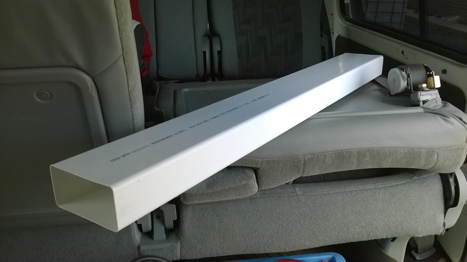

В хозяйственном купил воздуховод пластиковый.
Разрезав, подрезав, вырезав лишнего, нужного и ненужного сделал так.
По ширине воздуховод как раз подошел под корпус радиатора. Просверлил дырки под заклепки для крепления радиатора. Так же прошелся герметиком по стыками.
