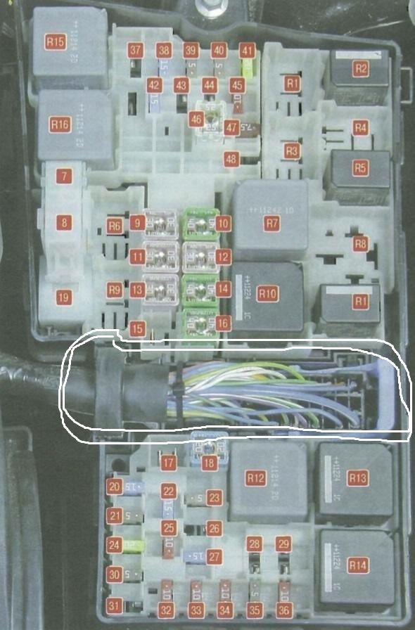

DTC 01 C140_00
DTC 02 C121_00
DTC 03 C1607_82
DTC 04 C401_64
DTC 05 C257_00
DTC 06 C100_00
KIACEED-BRICHKA

Вот этот разъём отключили и после появились ошибки которые не давали запустить двигло
