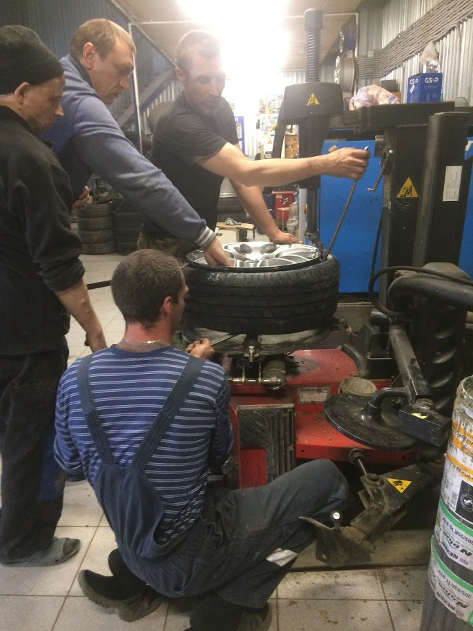

Тем более, на днях разбортовывали мои колеса, на которых были установлены шины 235/35 R19 Bridgestone Potenza S001, парни намучались ужасно, 2 часа и всего 4 колеса!
Требования были жесткие, снять шину, не повредив диск. Ребята справились, привез им ящик пива).

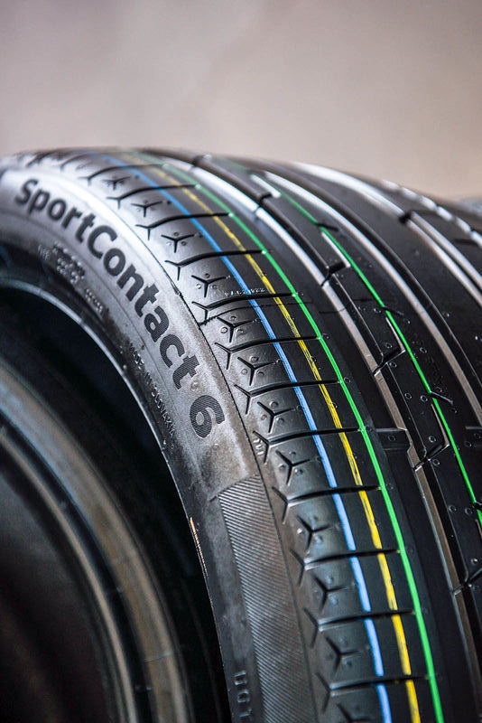

Поэтому друзья, встречайте новейшие Ultra High Performance-шины Continental SportContact 6.
Кому подойдёт летняя шина Continental SportContact 6?
Эти шины — не для спокойного стиля езды. Присмотритесь, если Вы:
— практикуете спортивный, агрессивный стиль вождения
— любите скорость
— возможно, собираетесь посетить специальные автотреки
— цените контроль над машиной
— не желаете зависеть от погоды
— ищете по-настоящему низкий профиль
— отдаёте должное вопросу эстетики и дизайна
Значит, Вы выбрали именно то, что Вам нужно!)
Continental представил ультрасовременную новинку SportContact 6 еще в 2016 году, поэтому за это время проведено уже много тестов и оставлено большое количество положительных отзывов автолюбителей.
Водители хвалят:
— точность управления, динамику и информативное, качественное торможение.
— идеальные сцепные показатели, при любой погоде.
— зацеп с первого старта, практически не требует разогрева.
— шины мягкие и не шумные. ( для такого размера).
— боковина SportContact 6 удары держит, плющиться не спешит, образованием кил не страдает.
Жалоба по сути одна у всех — быстрый износ — treadwear 240
Базовые характеристики летней резины Continental SportContact 6
— Размеры: R19-R23
— Максимальная скорость: свыше 300 км/ч
— Максимальная нагрузка на шину: 560-1000 кг (есть модели XL с увеличенной прочностью и грузоподъёмностью)
— Износостойкость 240
— Шум: 71-75 дБ
— Защита обода: есть
— Производство: Германия, Франция, Румыния, Словакия, Россия, Чехия, Люксембург.

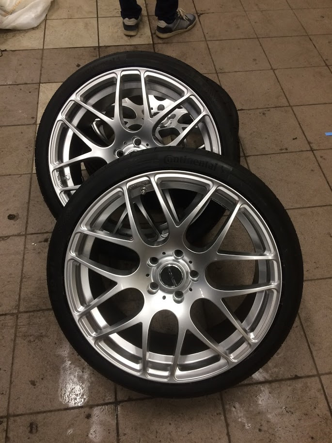

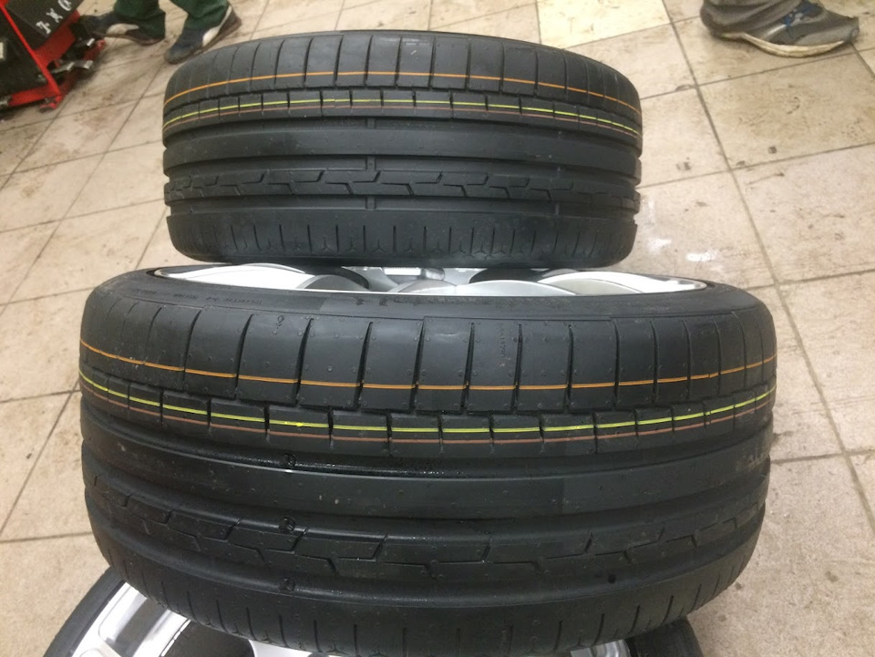

Шины куплены на сайте Точка-Маркет. Менеджер Павел любезно предоставил купон на бесплатный шиномонтаж в сервис-маркете Римэкс. В котором и собрали и установили новый комплект.
На этом пока все, сезон ожидаю для себя интересным и жарким. Всем удачи, ровных дорог и Черного Перца

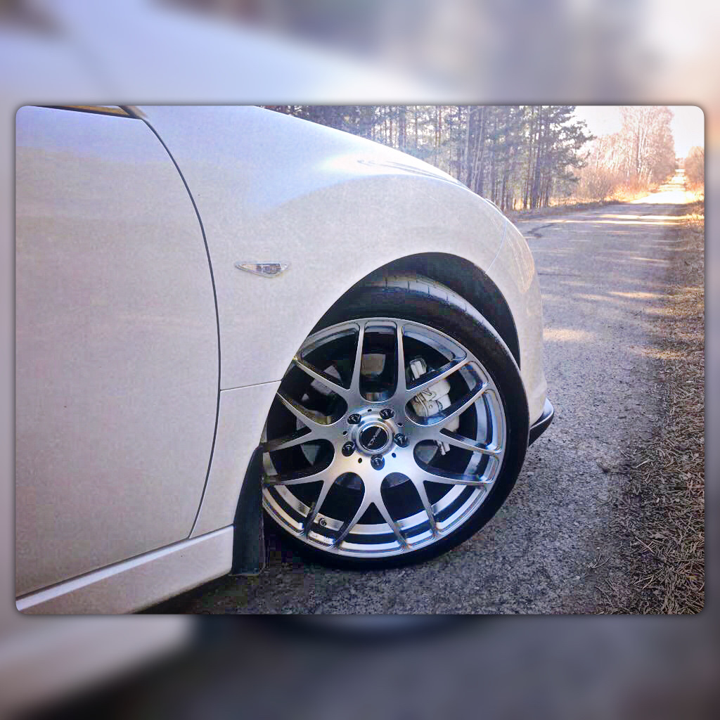

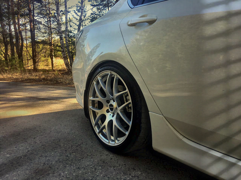

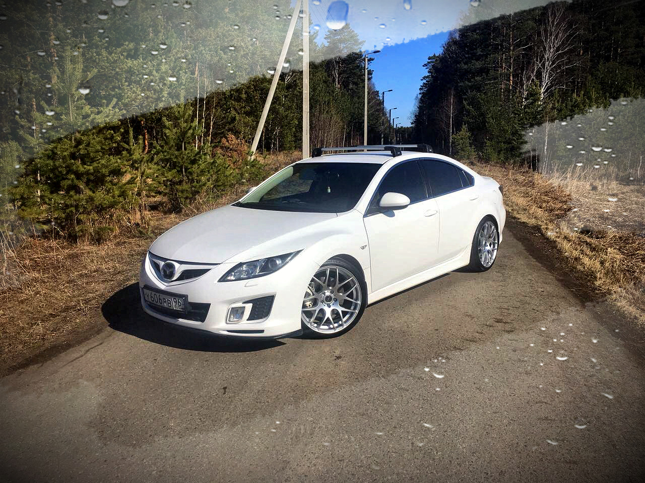

Фотограф из меня не очень )) Пока только такие).

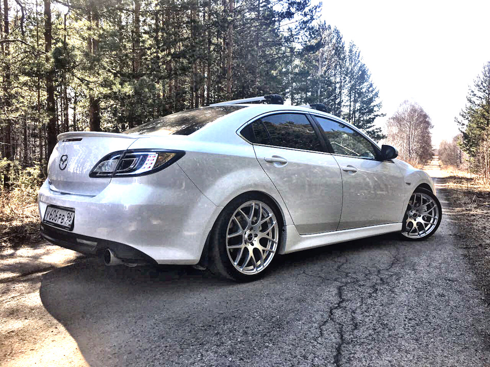

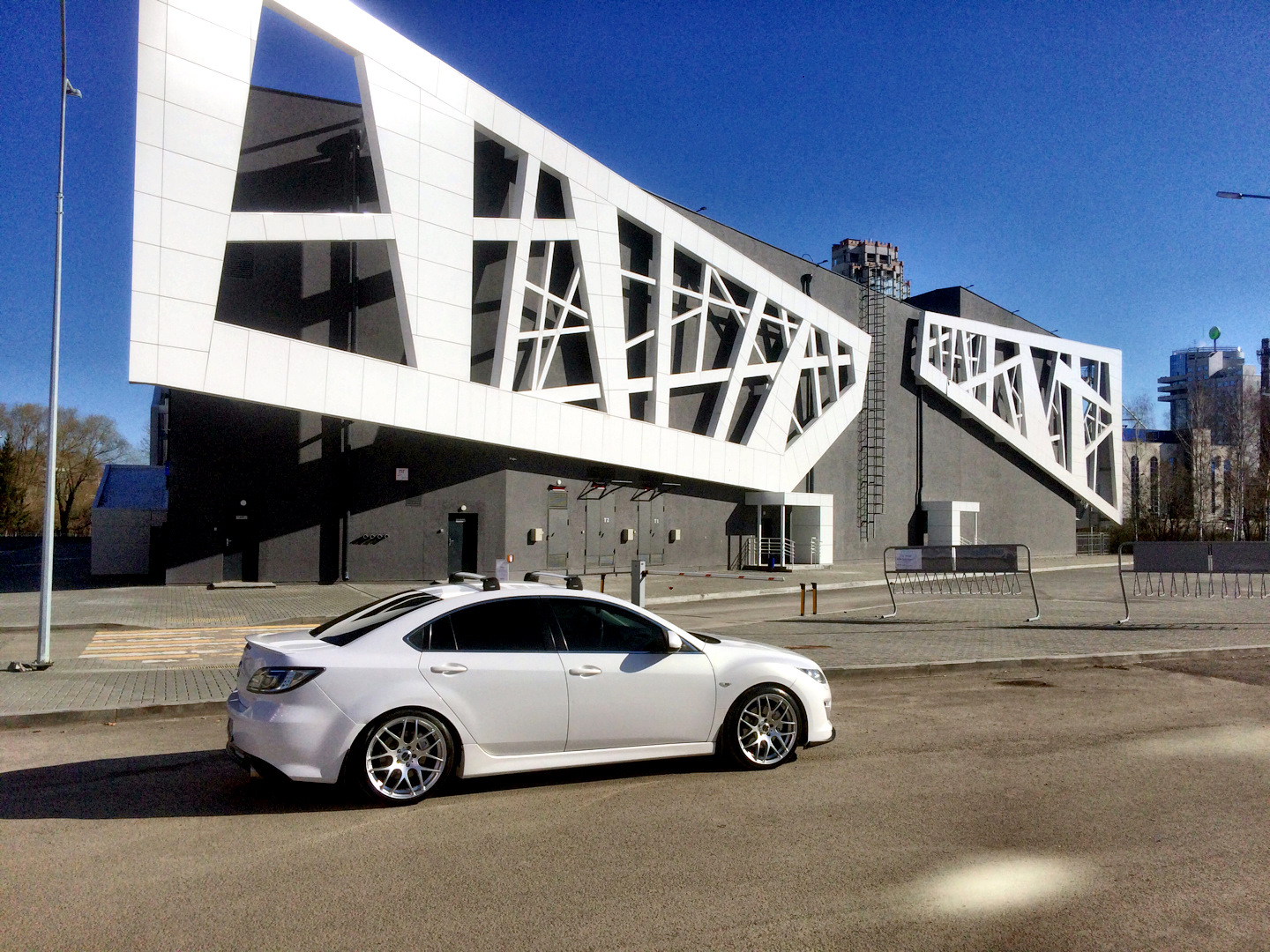

Итак, итог:
Диски PDW Kaiser 8.5x19 5x114.3 ET45 dia 67.1
Шины Continental 235/35 R19 SportContact 6
Пружины Eibach Pro-Kit -30

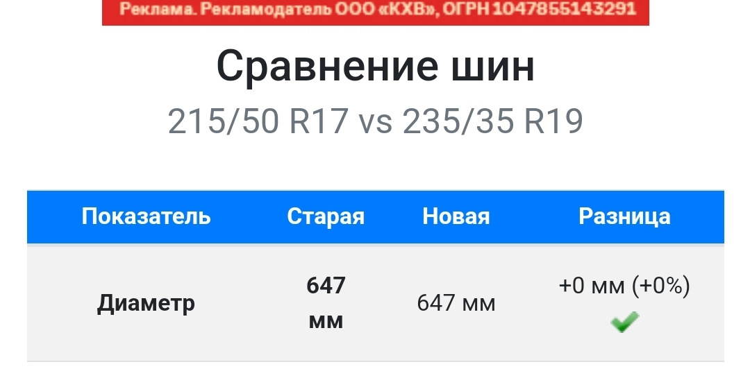

От увеличения диска, колесо больше не становится. Увеличивая диск, ты уменьшаешь резину, но колесо в арке больше не становится. 235/35/19 это тоже самое по размеру в арке, что и 215/50/17.

Колеса бомба, оч классно смотрится👍👍👍
Спасибо)!
А у вас нет нормальных шинок чтоль? К каким то синякам приехал))
Ну, только эти взялись за работу)) остальные или заняты или сказали, что не смогут

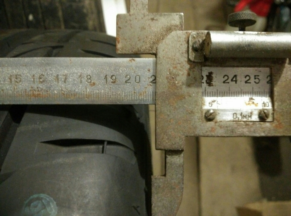

натяжок маленький, при тех же параметров.
Но Рус шина села на диск как будто он 7.5 шириной) без натяга.
но хотя шина шине рознь.
Ну, не знаю)
Параметры все же верные)
m96
Да все село как надо. Просто у тебя уже резина по факту чем 235.
Неа не уже. Шина шине розне.
Рознь в том что у меня донлап был по факту 215мм а бридж 235мм хотя обе 225-45 .

Ох…но смотрится!но рамки птф и вправду надо переделать.
Спасибо!)
Исправим

Бро вид просто бомба🤗
Спасибо)
Тачка огонь, резина круть, диски бесподобные, крашеные в цвет ободки птф устранить срочно)
;))) как знал прям) заказаны, ждем прихода
