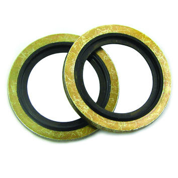

Получив "обручальное" кольцо напрокат, после замеров и осмотра специалистами было подобрано ГОСТовское кольцо 030-036-36 . Внедрено на пробку и установлено.
После замеров обнаружено отличие только в сечении кольца.
Оригинальное кольцо 16 168 541 80 имеет сечение 3.2 мм, кольца по ГОСТу есть только 3 и 3.6мм.
Номинальные диаметры идентичны. По ГОСТу все кольца бензо-маслостойкие .
НУ и .стоимость от 5 до 10 руб за штуку)))

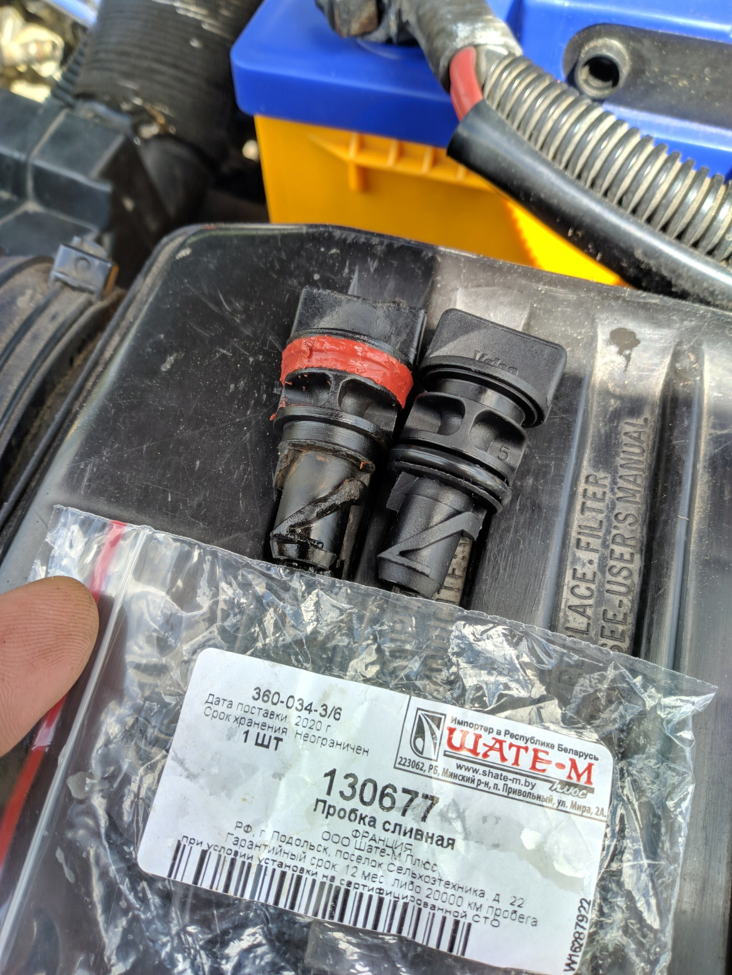

Оригинал или 30-360-36, на фото оригинал лежит поверх остальных в центре.
берем у Тыча типа таких, и ставим всем подряд — проблем нет. Даже то, что сопливилось — перестает!
Там смысл немного другой.кольцо одевается на ПЛАСМАССОВУЮ ! сливную пробку, которая заворачивается в такой же картер и фиксируется шплинтом)) Мусье разработчики знают толк в извращениях😉
