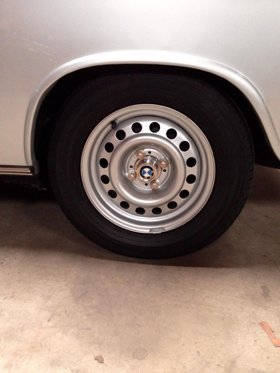

В базовой комплектации BMW E30 (кроме М3) выпускалась на стальных дисках серебристого или черного цвета, размерами 5Jx14 ET35, 51/2Jx14 ET35, 6Jx14 ET47 или более старый типоразмер 365x150TD ET35.
Диски 36 11 1 125 684 размером 5Jx14 ET35 устанавливались только на 4-цилиндровые модели и на 6-цилиндровые с АКПП.
Были доступны только в серебристом цвете Silber.
Комплектовались резиной 175/70R14.
Диски 36 11 1 125 686 размером 51/2Jx14 ET35 устанавливались на все модели до 1985 года, кроме полноприводных моделей.
Комплектовались резиной 175/70R14 или 195/65R14.
Диски 36 11 1 178 826 размером 51/2Jx14 ET35 устанавливались на все модели после 1985 года, кроме полноприводных моделей.

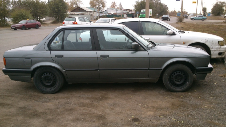

Диски 36 11 1 701 137 размером 6Jx14 ET47 устанавливались только на полноприводные модели.
Были доступны только в черном цвете Schwarz.
Стальные диски до 1985 года комплектовались хромированными декоративными колпачками 36 13 1 127 230, которые устанавливались в центральное отверстие диска.
