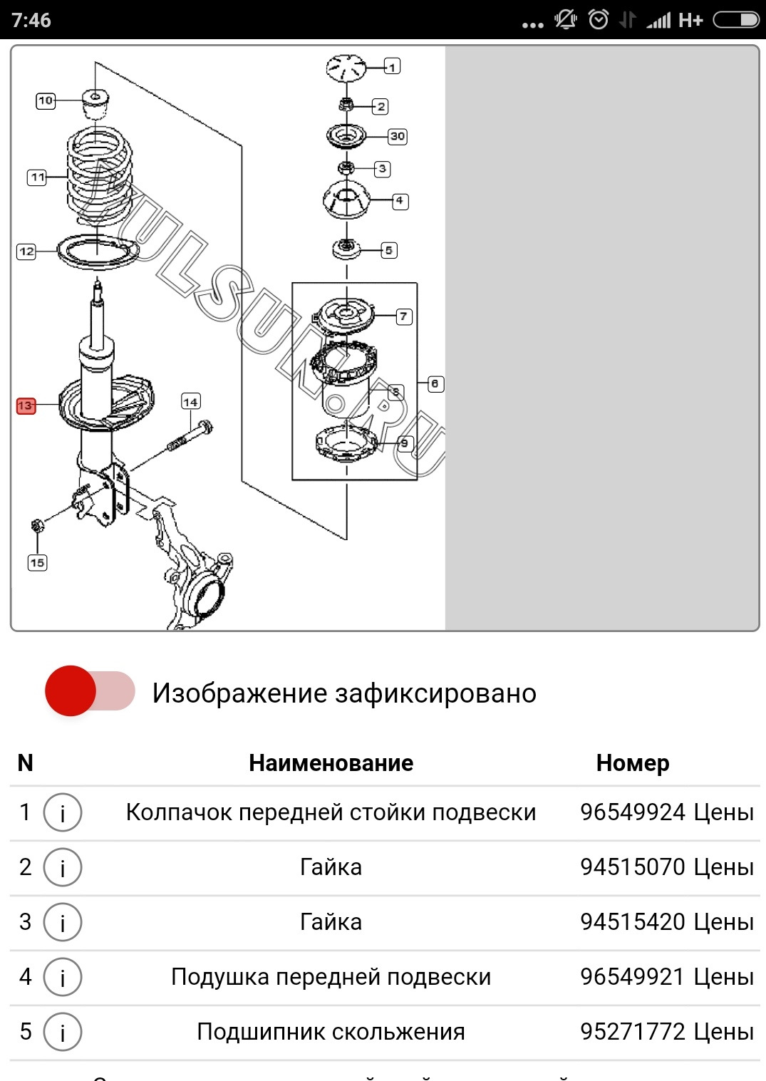

По разновидности номеров деталей отличаются только по сути аморты и пружины, все остальное бьётся одинаково . Единственное некоторые позиции (4, 6, 7, 10) имеют разные номера, возможно это прежняя разновидность, хз.
По совместимости передней подвески Лачетти седан(Джентры) и универсала, украду некую вырезку
А вот джентровский каталог
Отсюда получается что различия только по сути в пружинах и амортизаторах.
