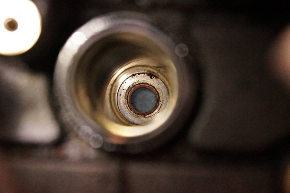

Раскоксовку обычно делают, когда двигатель уже хорошенько поглощает масло, бывает что и в таком случае удается вернуть эластичность поршневым кольцам и жор уходит, но обычно раскоксовка не помогает, так и складывается стереотип, что это ненужная процедура. Но процедуру то эту рекомендуют делать относительно регулярно, в профилактических целях. Горючесмазочные материалы в наших краях оставляют желать лучшего, отсюда и раннее залегание колец, сажа на поршнях и клапанах, ну и все остальное с этим связанное. Решил в тех же профилактических целях попробовать легкую раскоксовку от Verly Lube (Хадо), которая не требует одновременного замены масла, хотя масло я таки на днях собираюсь поменять.

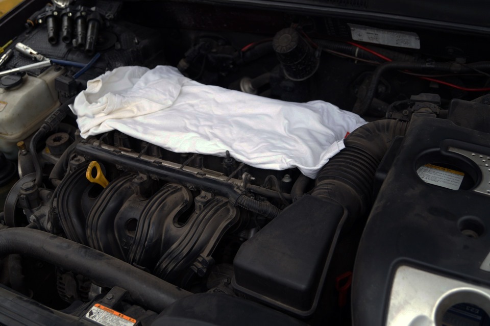

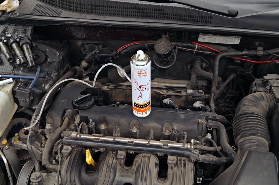

Способ применения:
1. Выкрутить свечи
2. Запшикать средство
3. Закрутить свечи, дать постоять 15-20 минут
4. Выкрутить свечи, покрутить двигатель стартером, чтоб шлак вылетел из свечных колодцов
5. Закрутить свечи, завести мотор и дать поработать 10-15 минут на повышенных оборотах.
Теперь фото.
Покрытие поршня до использования средства.
Само средство.

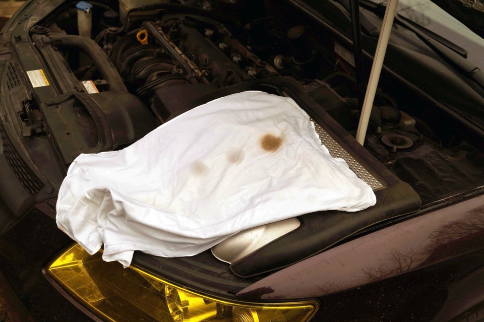

При выполнение пункта 4, лучше накрыть мотор тряпкой, чтоб вылетающие части не разбрызгались на все вокруг.
Вот что вылетело из цилиндров, самый грязный оказался 4-й цилиндр, у него и поршень сверху самый грязный, и свеча всегда в большем налете, далее по убыванию и грязь меньше, и свечи всегда чище, чем ближе к 1-му цилиндру. Почему это так, наверное знают мотористы, у меня предположений нет.
Ну и результат, поверхность того же поршня, после применения средства.
Сразу после заводки, из глушака пошла дикая вонь, пришлось закрывать в машине двери и окна, даже через 5 минут окружающие отмечали вонь, как из канализации =) Я так предполагаю, что большая часть "шлака" просто вылетела в трубу.
Средство обещает очистить не только поршни и их кольца от загрязнений, но и впускные/выпускные клапана. В принципе нет повода этому не верить, так как я собственными глазами видел насколько активно оно вступает в реакцию с грязными свечами, при заливку в цилиндры было слышно как там пошла активная реакция.
В общем я доволен результатом, думаю что это надо делать каждые 30-50 тыщ.

я после ЛАВРа даже на поршнях какие то циферки увидел, как не критикуй а свою названую функцию препараты выполняют на 100%
Привет, подскажи раскоксовка помогла тебе, у меня начало подхавывать масло, лесть в двигатель пока не хочу, да и возможности нет в связи с ситуацией в наших краях. Думаю попробовать себе сделать раскоксовку, как думаешь есть шанс что поможет?
Раскоксовка моей сонате и не должна помочь, я ее для профилактики делал. Рекомендуют это делать каждые 20-30 тыщ, иначе к 150 тыщам очень часто залегают кольца, поможет ли раскоксовка тогда — не известно, кому как. Сколько масла жрет? Литр-полтора на 10тыщ — это нормально. Да и масло может не только из-за колец подъедать, часто из-за маслосъемных колпачков бывает небольшой жор.
Дело в том что по городу не жрет ну может немного, в основном по трассе на 10т. где то 1,5-2 литра ну правда я и меньше 160 не еду. Что посоветуешь?
Посоветую ездить потише, жрать не будет =) Серьезно, на 110 не будет так подъедать. Раскоксовку можешь попробовать сделать, можешь даже не раз, а два-три раза через 200-300 км каждую. Потом еще попробуй ревитализант хадо залить.

Молодец. А компрессию не замерял до и после? Я то расскоксовку ЛАВРом делал, хорошая штука.
Не замерял, нет смысла, если она в норме =)

разбирал я двигатель после этого средства
кольца были залегшие, что я отверткой чуть их отковырял от туда. они начали на части ломаться.
А о чем я выше писал? Люди раскоксовку то и любят делать, когда уже и топором кольца не разбить, это профилактическое средство!

Весь балон задувал?
нет, баллона хватает на несколько раз, написано что на 20 цилиндров, то есть на 4-5 раз для машины с 4-цилиндровым двигателем

Как новые поршеньки, а я предполагал, что нужна замена масла. А в ссылке прочитал, что и в систему смазки применяют, согласно дозировке. Да, в некоторых моментах вариант спасительный!
