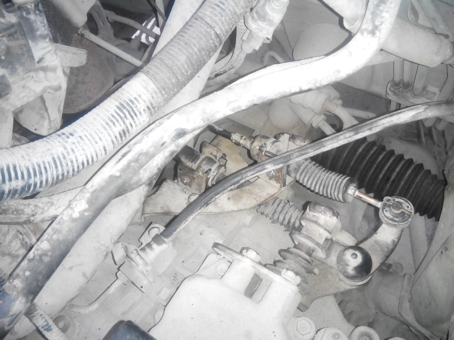

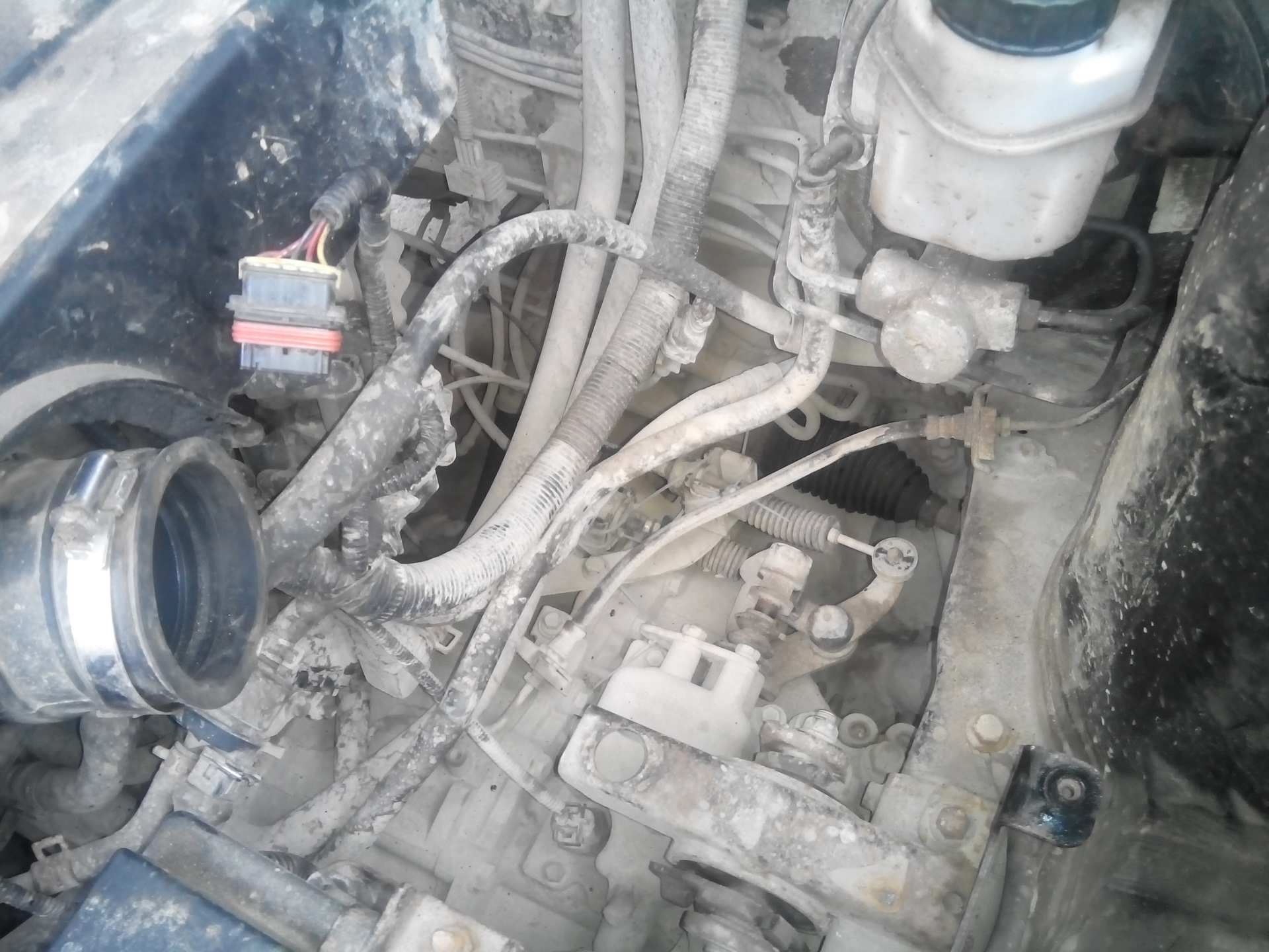

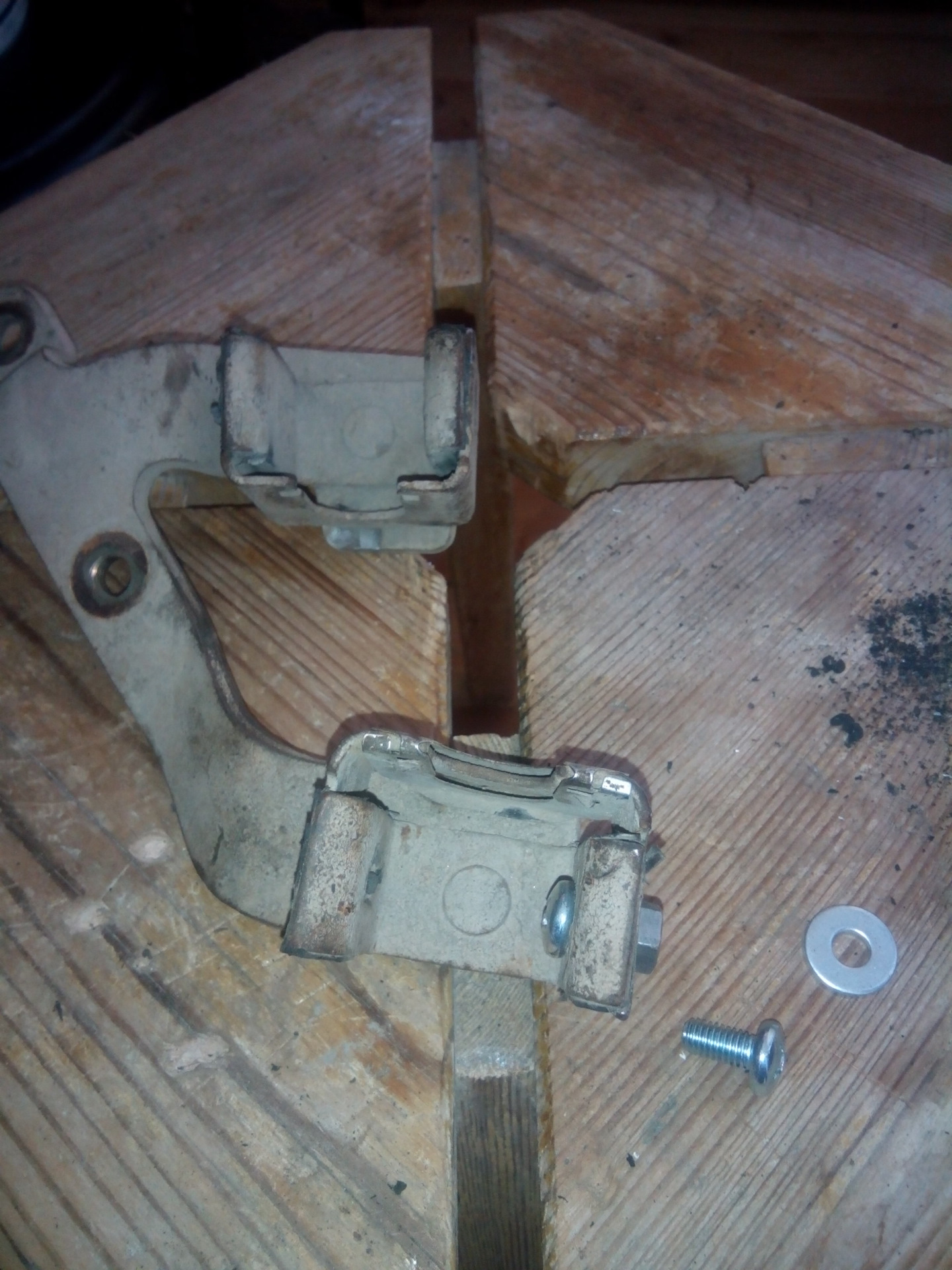

Случилась беда перестали включаться скорости а точнее 1,3,5. почему не понятно.
Причина оказалась выскочил из резинки крепеж троса. временное решение

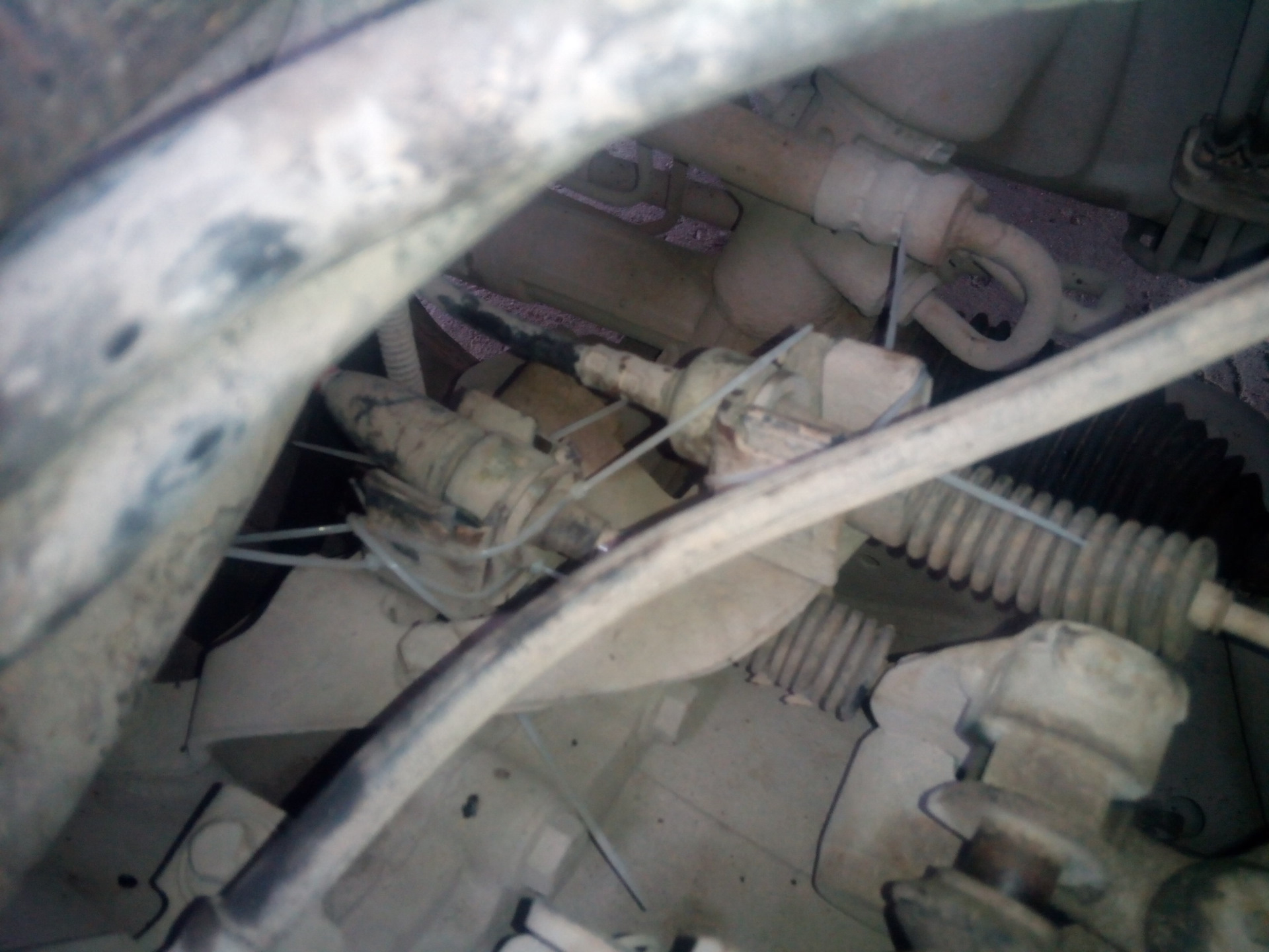

это пластиковые хомуты. Гениальная вещь.
но это не надолго и надо чинить.

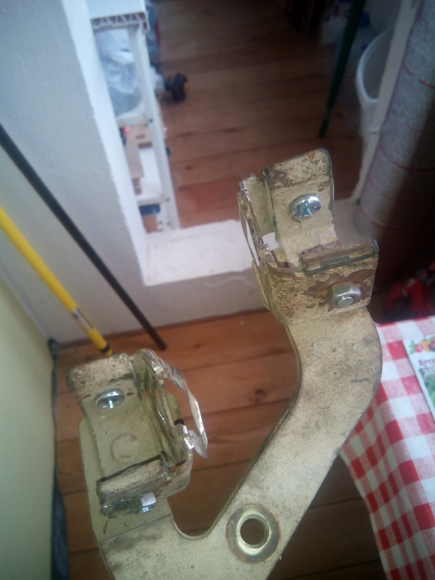

Есть три варианта: 1. Самый простой- купить новый кронштейн, вот номер детальки T11-1703211, но цены в магазинах примерно полторы тр (за кусок железяки-охренеть). 2. вариант -приварить, сварка есть но вот сварщик хреновенький и 3. который я и выбрал -скрутить винтами.
винты от крепежа телика к стене.
все собрано, даже сверлить не пришлось, прорезал ножом и все. На все про все ушло 40 минут.
вот теперь точно не выскочит.
