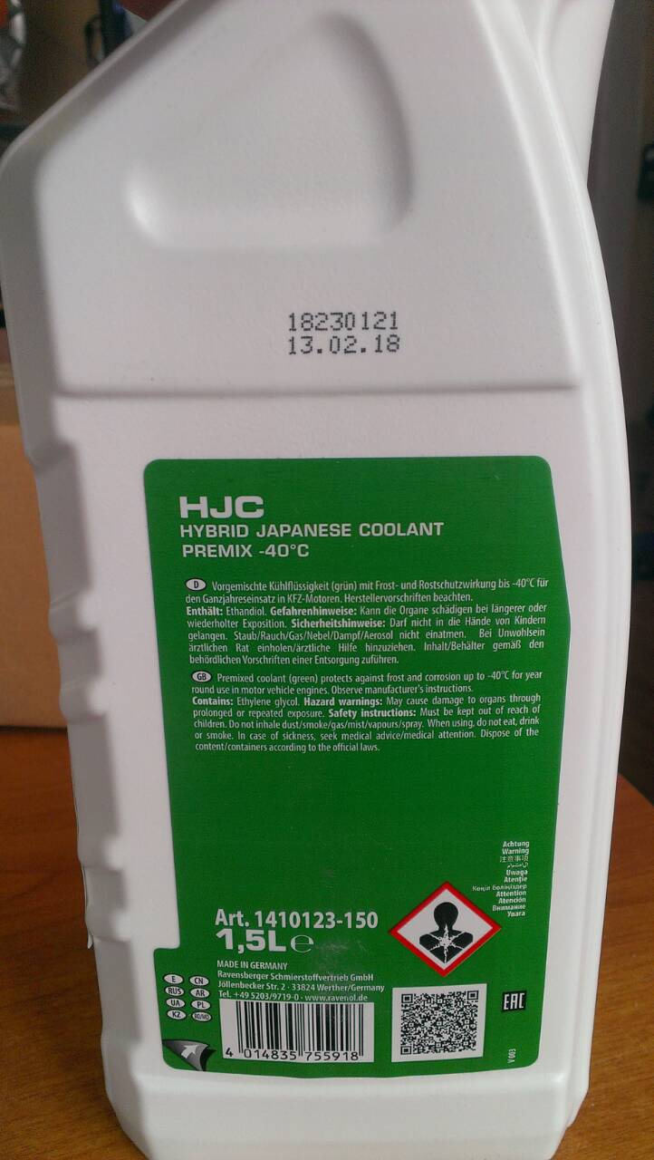

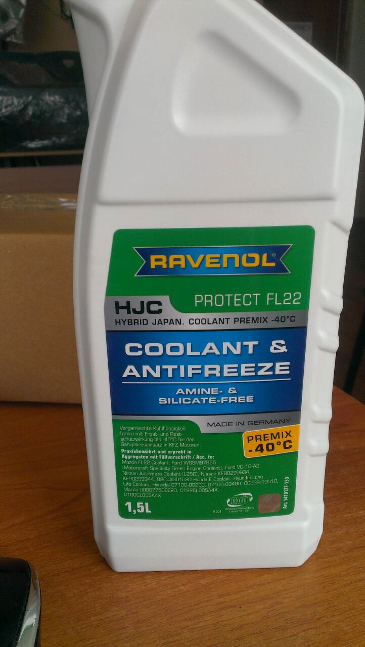

Ребята, кто подскажет какой антифриз лить? На расширительном бочке написано FL22. Посмотрев интернет узнал оригинальный номер C122CL005A4X — 4 литра, но мне надо на долив 1 литр и даже меньше.
Почитав про FL22 что он долго-играющий и смешивать с другими не рекомендуется.
Отсюда делемма — что делать? что лить? Подскажите пожалуйста!
Наконец пришел Антифриз, спасибо Всем за помощь, залил, поехал, красота!
Комментарии 8
У официалов на разлив брал 1 литр FL22 в свою тару.
У ravenol есть fl 22 концентрат, и цена приемлемая.
Купить C122CL005A4X (5 л.).
C122-CL-060A — разливное, у ОД можно наверно купить
Он!
спс
Ravenol зеленый
он ? www.ravenol.su/produkt-ra…6b-482b-958d-78b0f2373291
