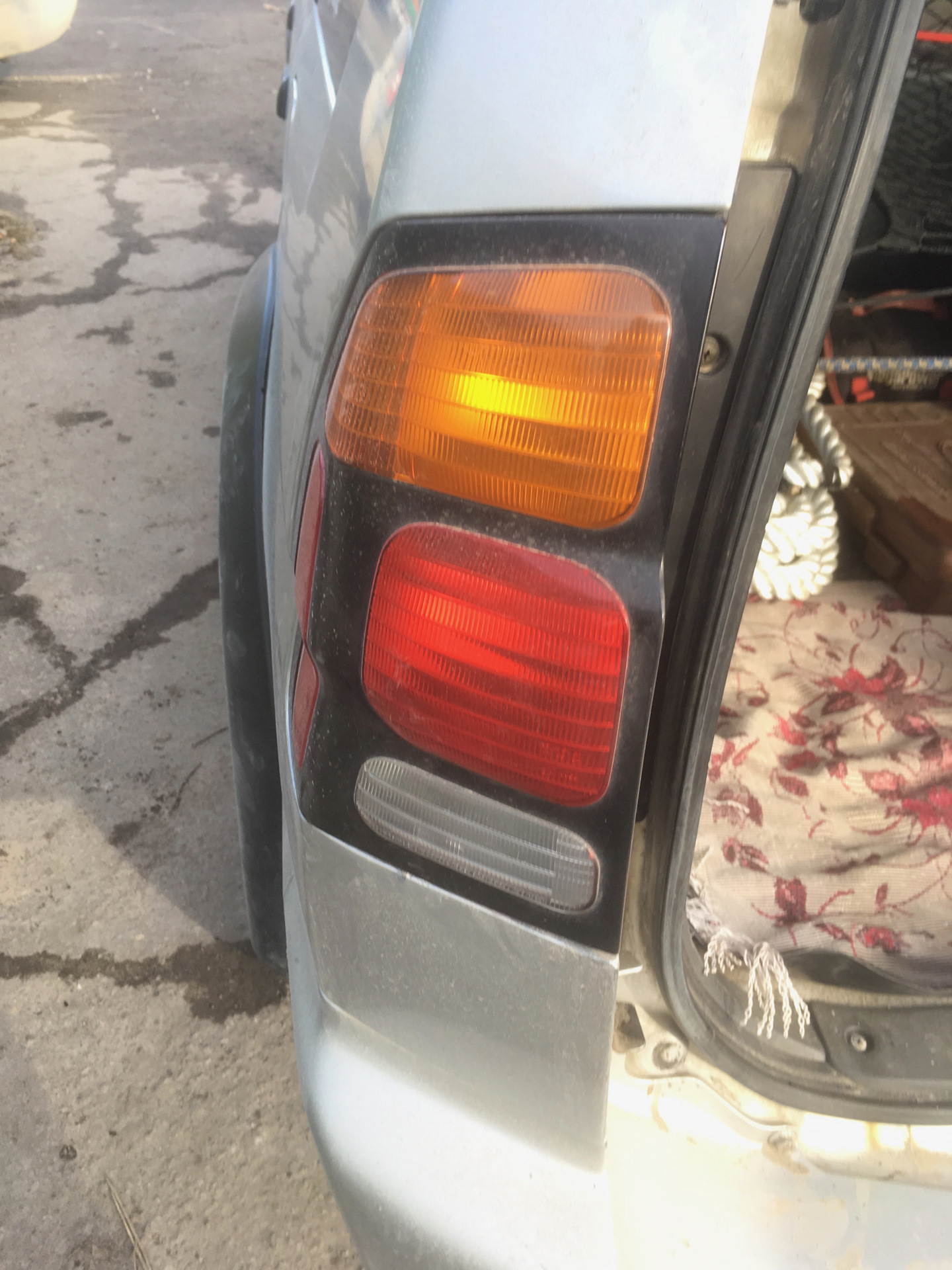

Помнял наконец-то задний левый фонарь (MR496373). С момента покупки был разбит пластик лампы заднего хода, из-за чего фонарь часто потел. Заказывал с разборки (не реклама!) ЕвроАвто — уже не первый раз с ними имею дело: доставка быстрая, запчасти в отличном состоянии, цена вполне приемлемая.

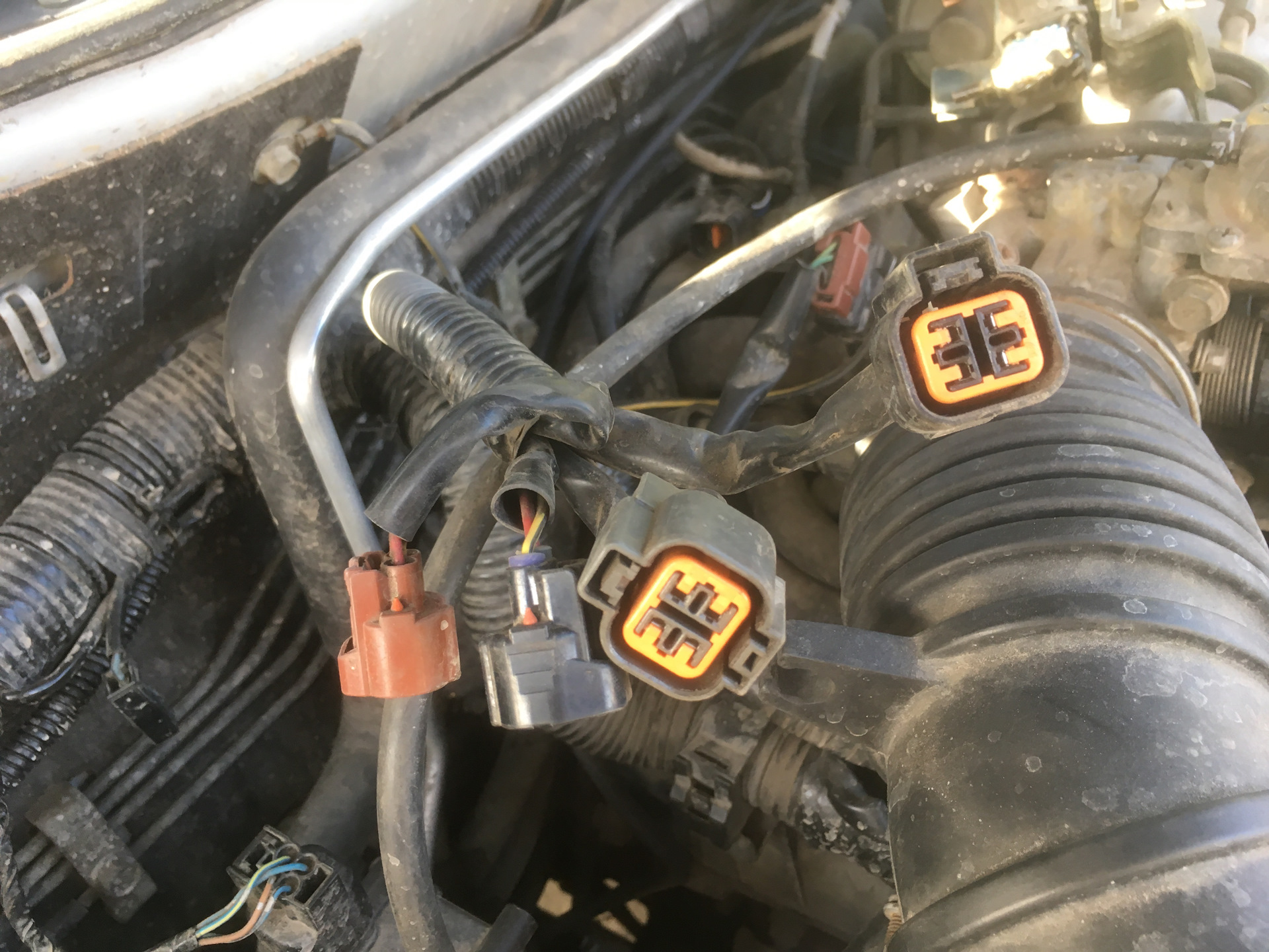

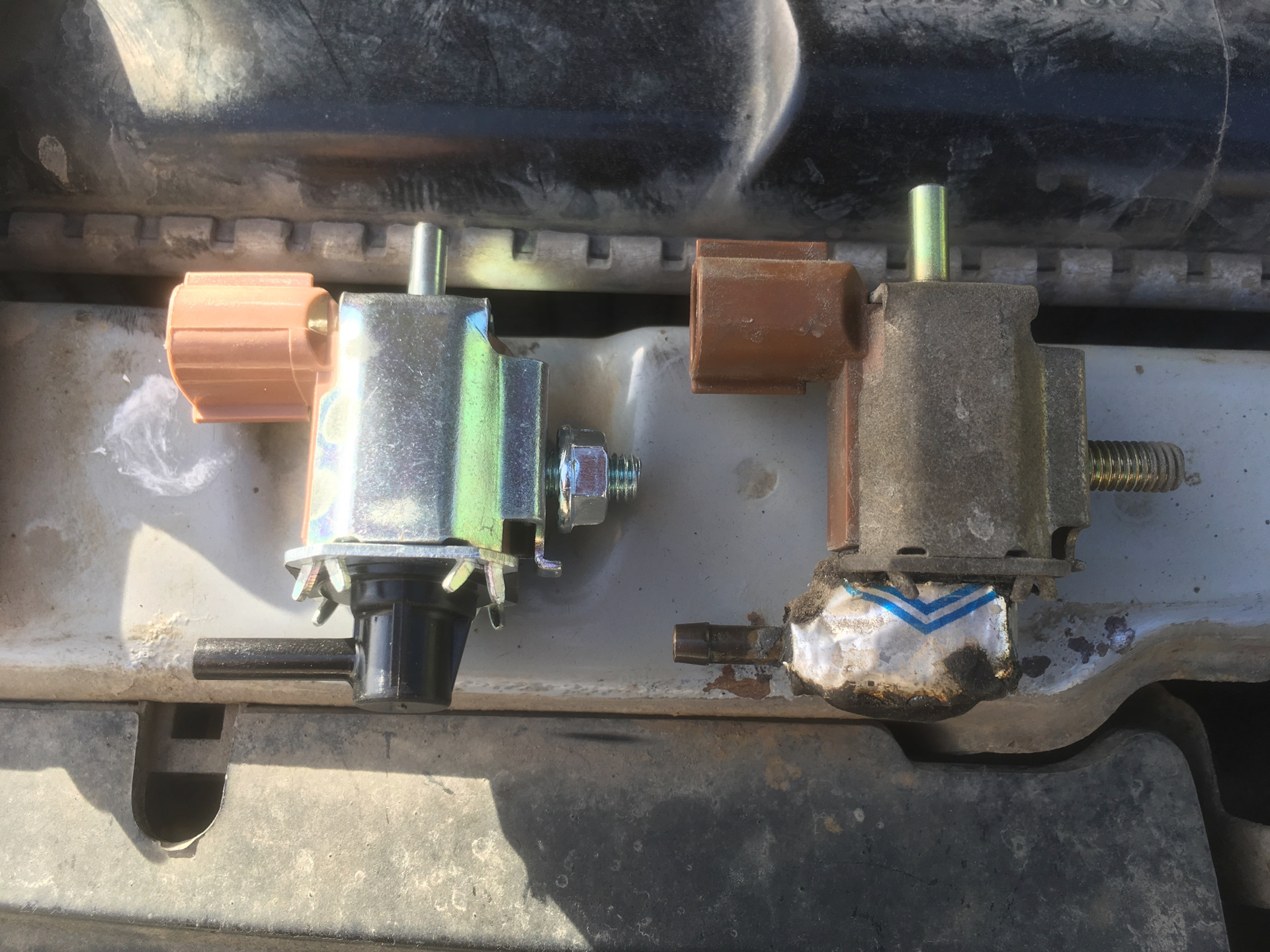

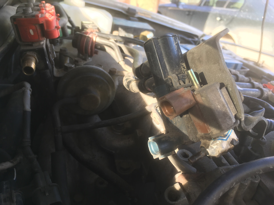

Поменял электромагнитный клапан ЕГР (соленоид) (ZZVF ZV1275MR), о котором выдавал компьютер ошибку P0403 и который тянул за собой еще парочку побочных.

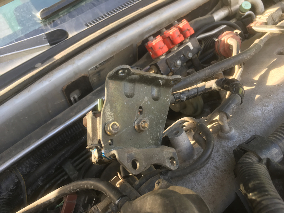

По замене клапана вообще никаких проблем: вместо того чтоб "ломать руку в трех местах", как почитал, делают многие, всего лишь отключил 4 фишки и 2 трубки и снял полностью планку, на которой висят два клапана.
Разъемы лямбд, кстати, проблематично перепутать — они разных оттенков.
Сборка происходит в обратном порядке. Времени заняло, от силы, 5 минут.
