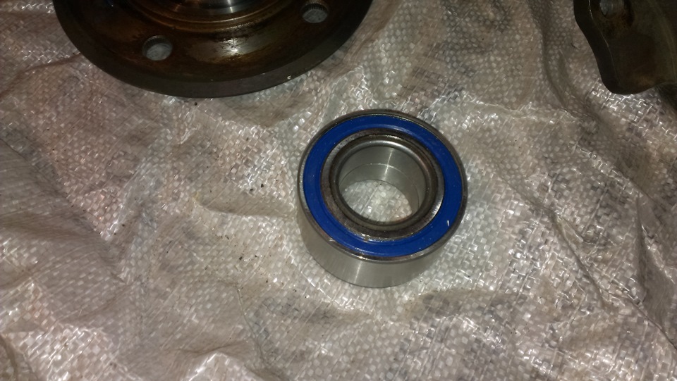

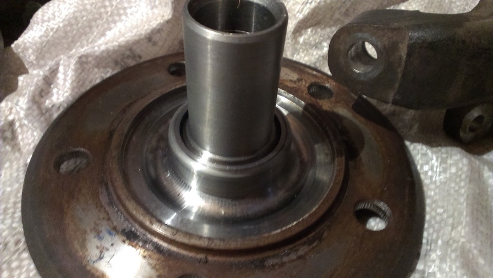

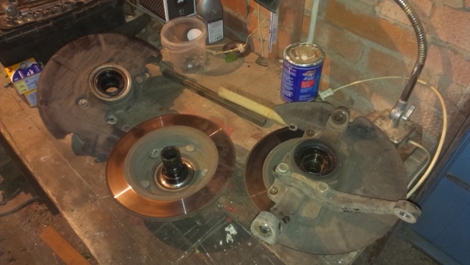

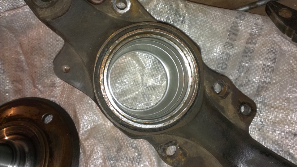

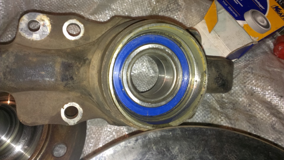

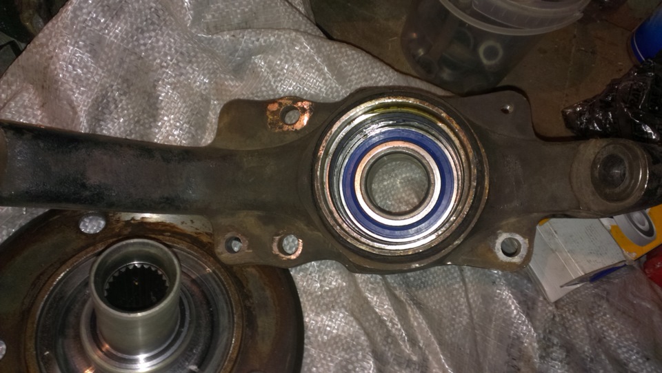

Наконец то мне доделали!))Неделю назад снял со своей машинки кулаки с тупицами.Отдал местному токарю, на расточку под москвичевские не регулируемые подшипники и стопорное кольцо.Сегодня запрессовал подшипники и собрал все наместо, прокатился и разница не ощутимая, но вроде всетаки есть когда накатом пускаешь.Да, самый главный плюс теперь не надо будет все время подтягивать, искать золотую середину).За одно поменял пердние тормазные колодки.
И на лето думаю поставить широкие калясики, где то на 215.

Молодец, правильный подход. Но мы с отцом на его Ниве сделали ещё надёжнее. Переделали под подшипники от Iveco. Они шире и нагрузку выдерживают больше. Уже больше года катаемся и ни разу не заглядывали. Чертежи даже сохранились где-то)

Здорова! Скажи с чего стопорное кольцо взял?
Москвичевское.
угу, а то в лесу ступицу то сложно проточенную найти
да-да:)
если уж делать, то надо было сразу ивеки
+1
