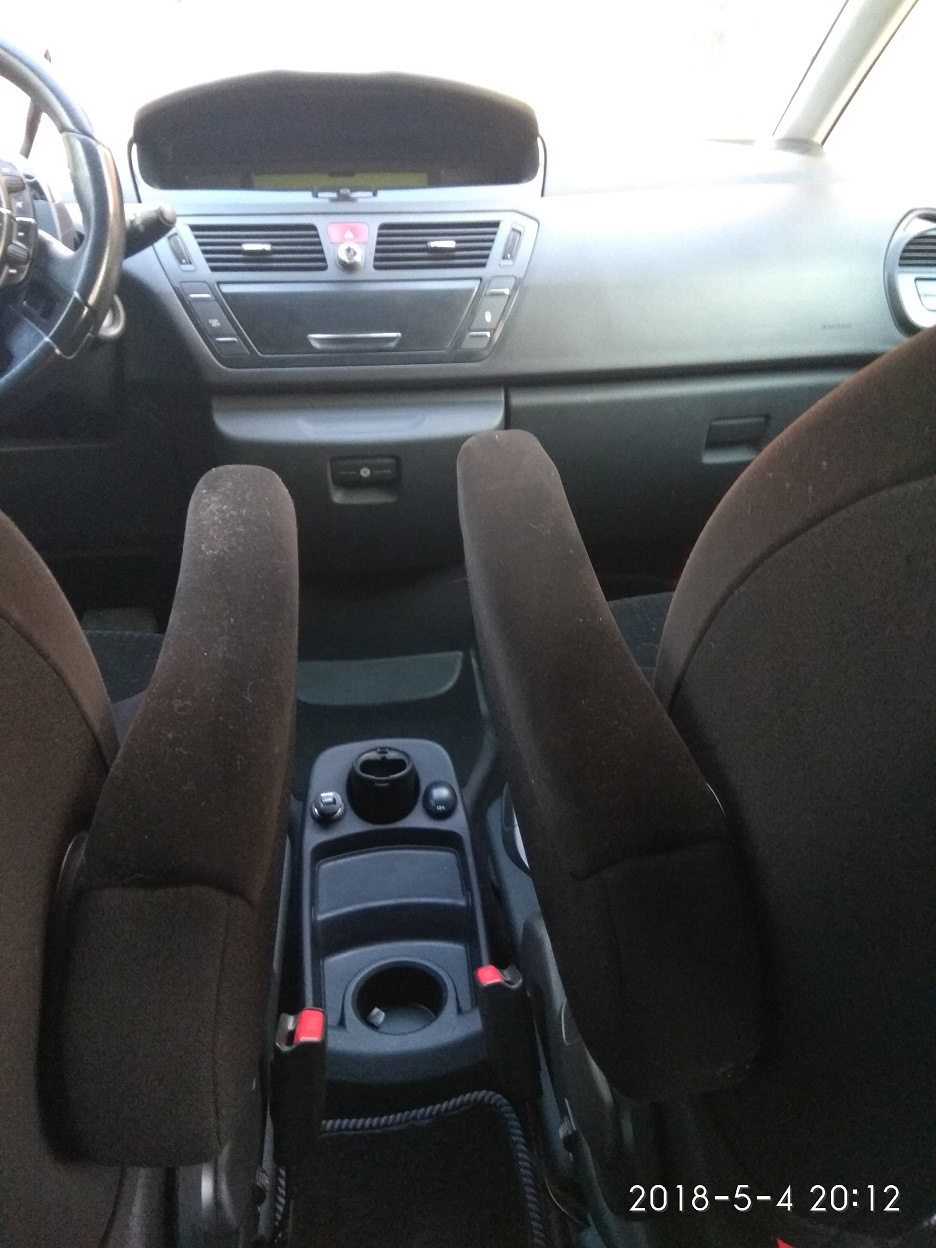

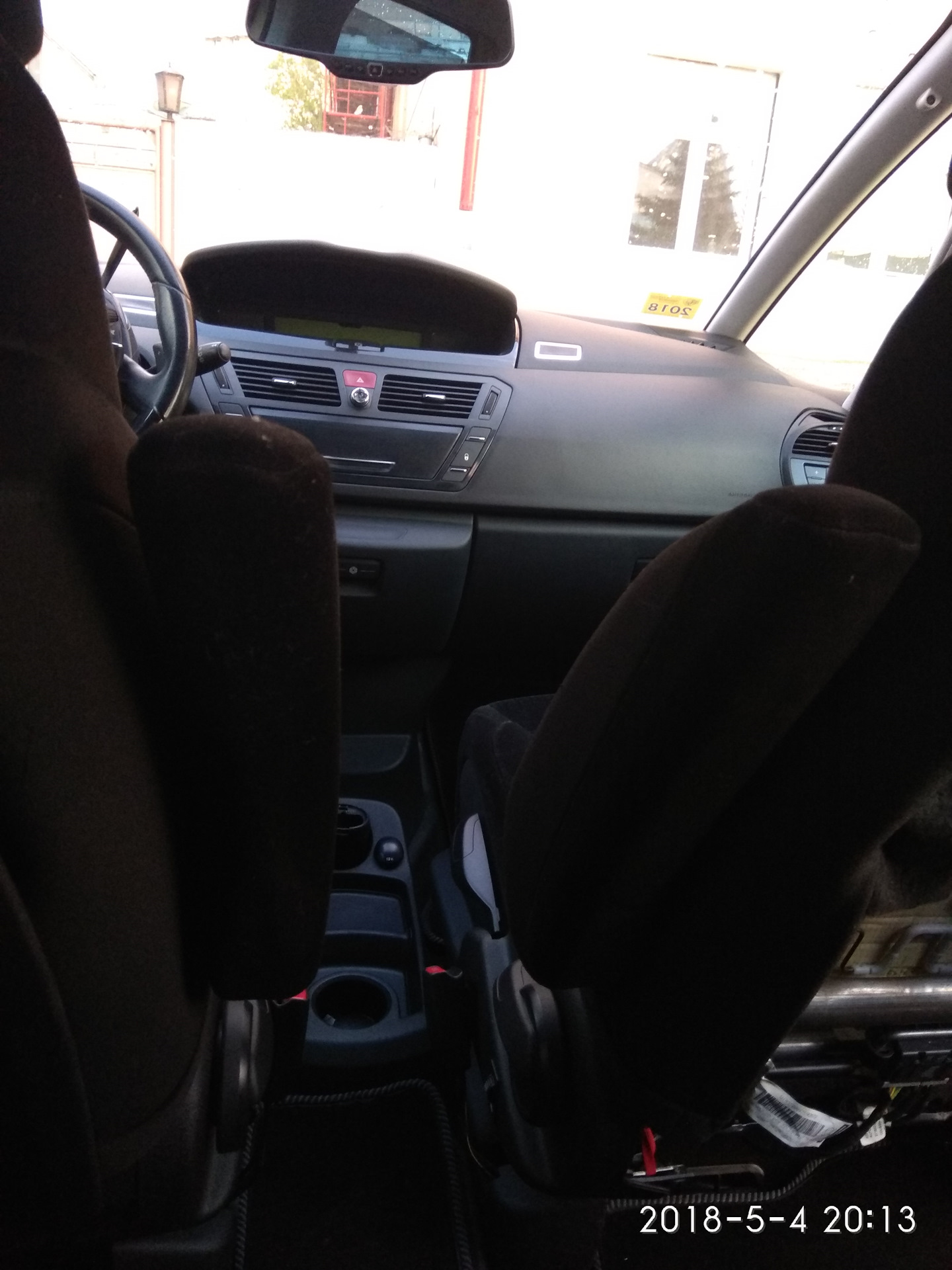

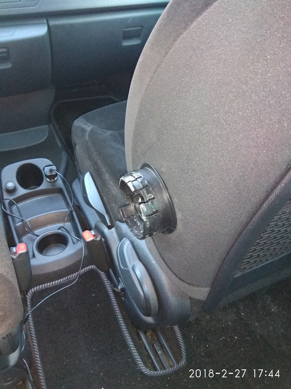

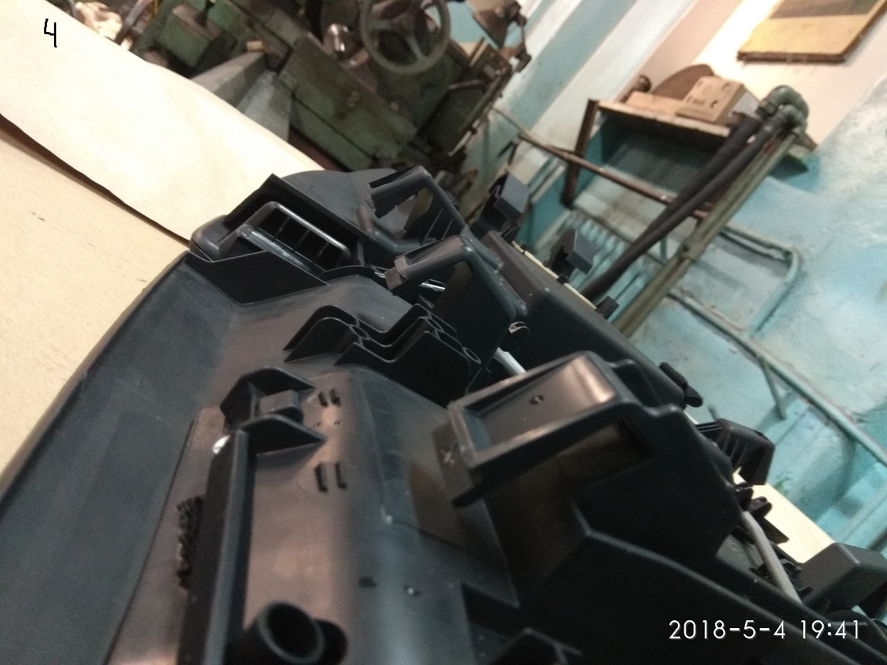

дошли руки до ремонта подлокотника пассажирского сидения.было первое фото, стало второе и третье фото.

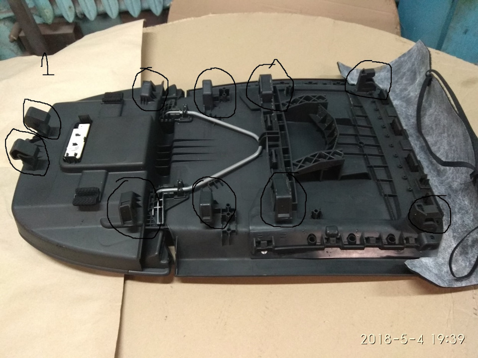

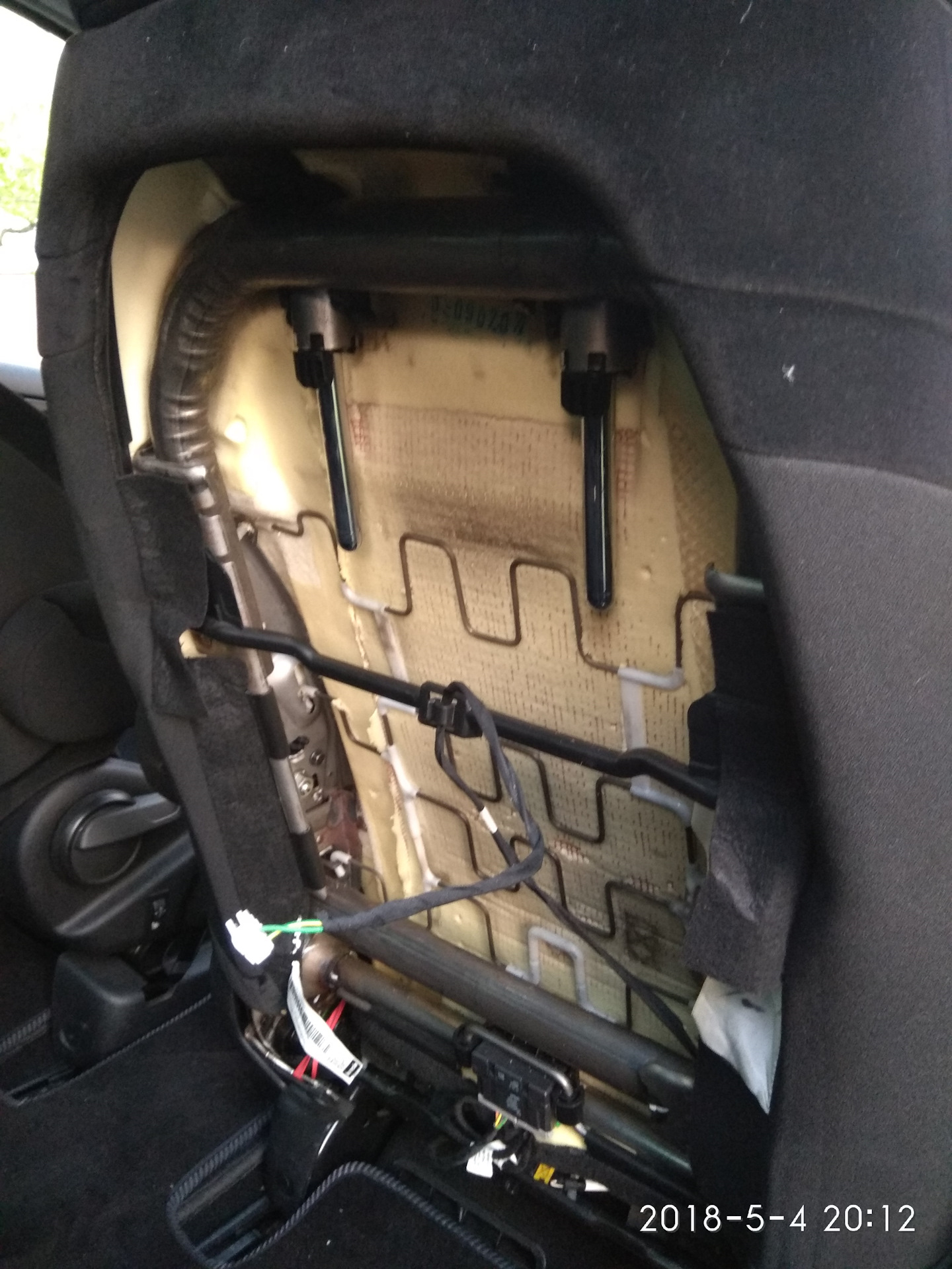

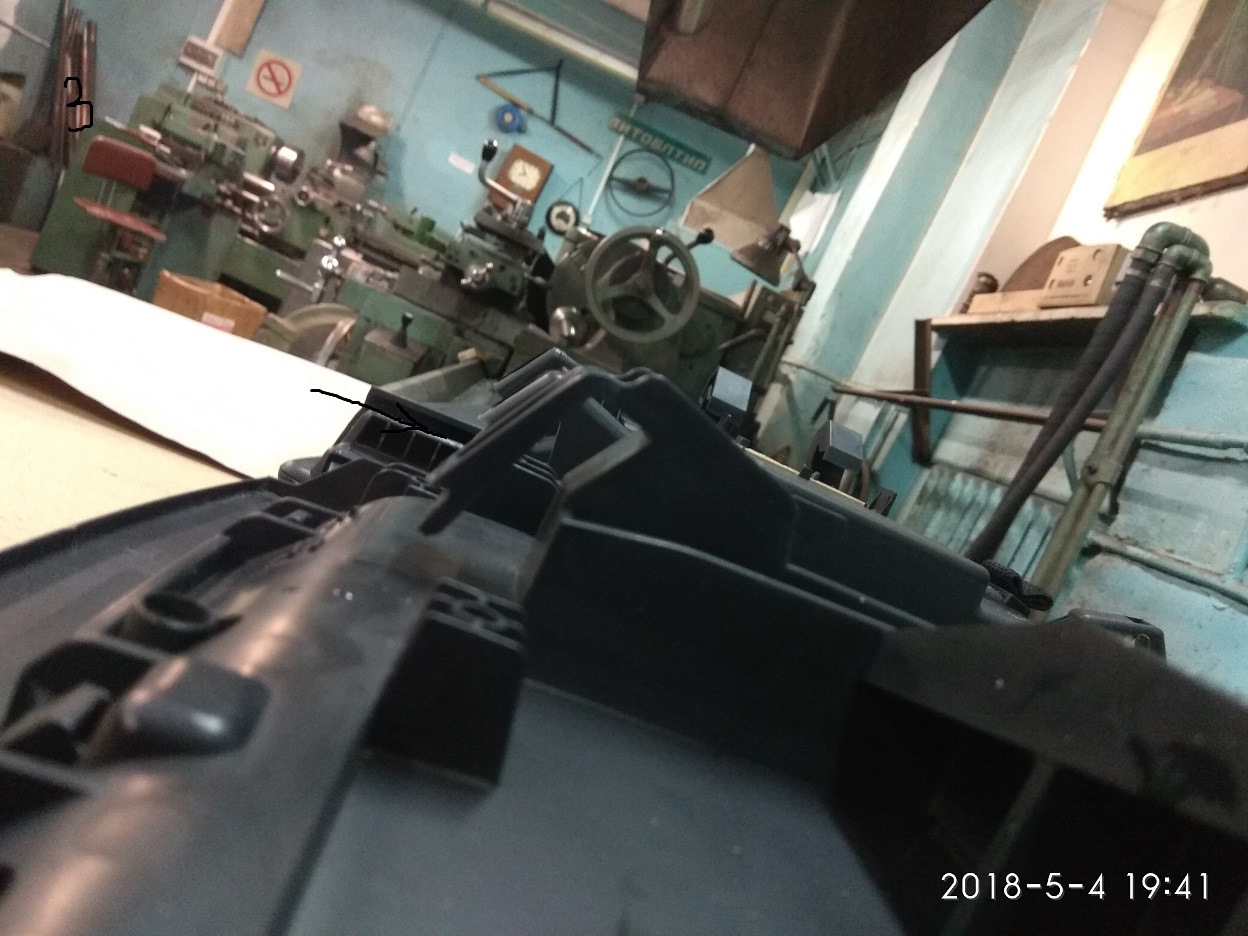

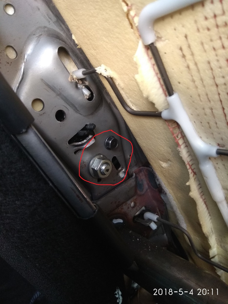

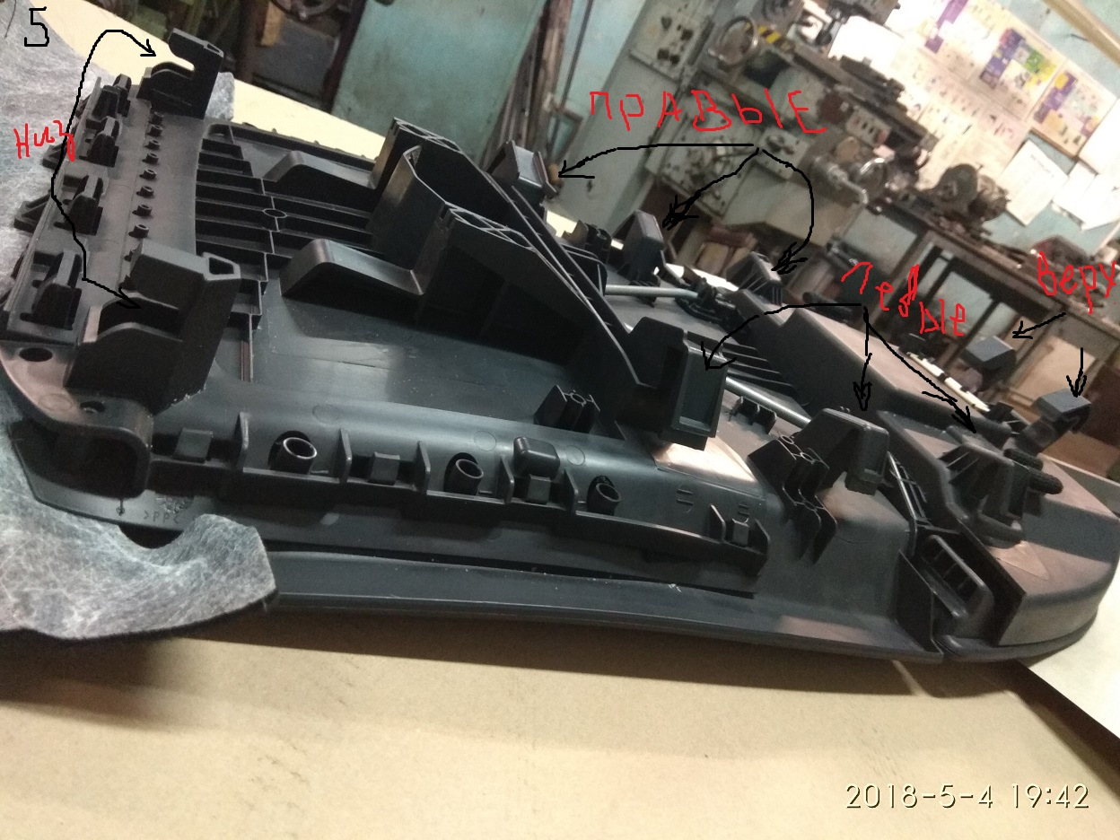

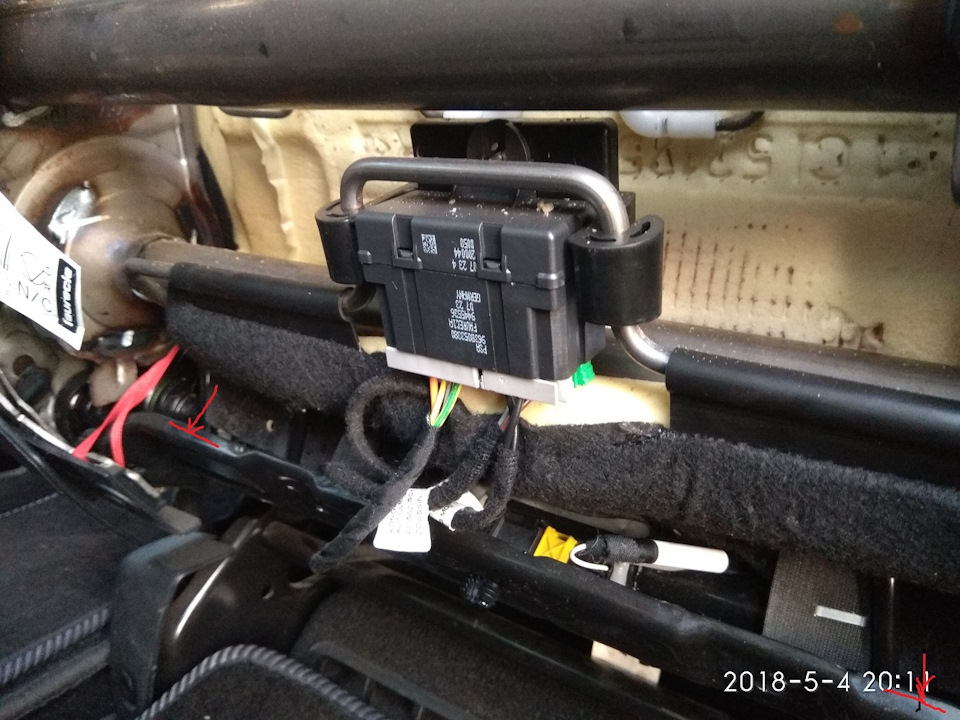

для снятия подлокотника пришлось снимать заднюю крышку от сидения, она на 10 защелках, сначала отщёлкиваем средние три с одной стороны три с другой, затем оттягиваем среднюю часть на себя и снимаем с нижних защёлок, затем пытаемся подлезть рукой к верхним защёлкам и отщелкнуть их затем отсоединяем разём подсветки. подлокотник к креслу крепится болтом (гайка на 16) и ещё болт головка на 10.фото Также фотки с блоком подогрева сидения и крышка с защёлками.Ремонт делали с товарищем которому огромное спасибо.

А в чем состоял ремонт?
была сломана ось храповика, ине было пружинки(ось приклеил +просверлил и нарезал резьбу м-4 и вкрутил болтик, пружинку подбирал.фоток нет мобильник разрядился.
