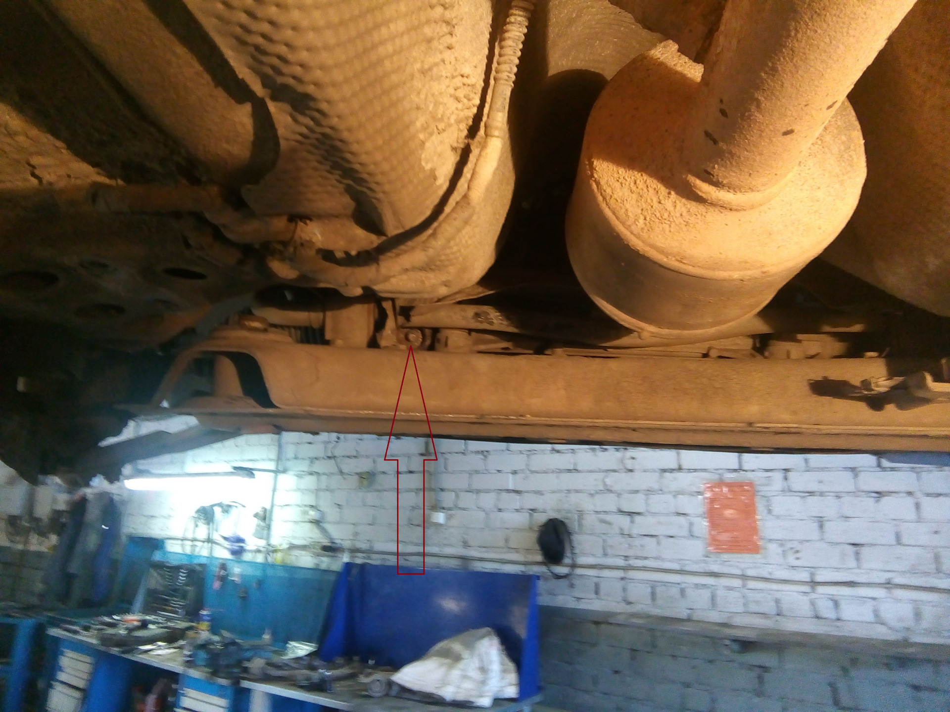

Если вам не требуется замена рулевых тяг и наконечников, а просто нужна регулировка рулевой рейки, то после вывешивания автомобиля сразу переходим к следующему шагу: нам требуется обеспечить подход к регулировочному винту:

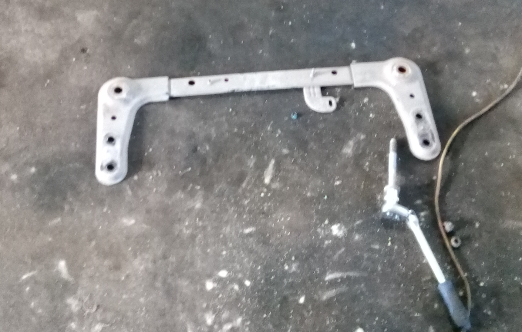

Для обеспечения подхода откручиваем два болта крепления рулевой рейки к подрамнику. К головке болта подход сзади выше подрамника. Гайки снизу подрамника как на ладони, только фиксирующие пластины (если еще стоят) надо выкинуть (они одноразовые). Далее откручиваем винт крепления пластковой защиты трубок, снимаем пластину крепления нижней опоры двигателя на двух болтах (возможно не обязательно, но я снимал) и шесть болтов крепления усилителя подрамника
Усилитель подрамника падает на пол:
Монтажкой отводим подрамник от кузова. Подрамник опустится сантиметров на пять и вам откроется доступ к регулировочному винту. Подрамник повиснет как минимум на стабилизаторе (стойки стаба остались прикручены). Рулевая рейка останется висеть на своем месте на валу от рулевой колонки.
Далее берем удлинитель воротка, кардан для воротка и головку на 12.
Как я делал: заценил легкость вращения руля, затем закрутил регулировочный винт на 1/4 оборота, проверил легкость вращения руля — свободно. Закрутил регулировочный винт еще на 1/4 оборота, проверил легкость вращения руля — туговато. Ослабил регулировочный винт на 1/8 оборота — люфт пропал, руль свободно вращается (при выключенном зажигании). Законтрил регулировочный винт ударами молотка через отвертку в торец регулировочного винта и корпуса рулевой рейки (я думаю сообразите куда наставить отвертку).
