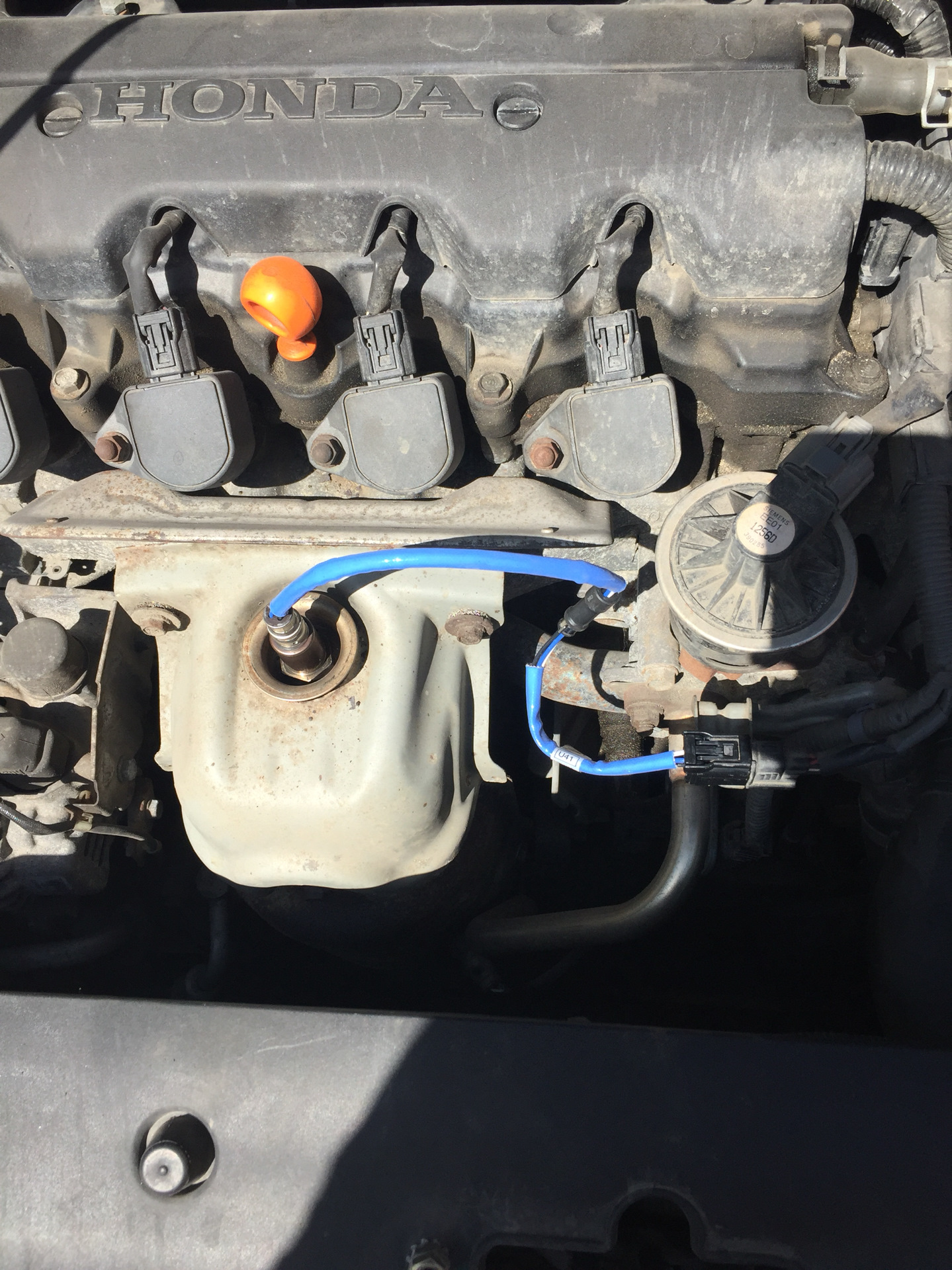

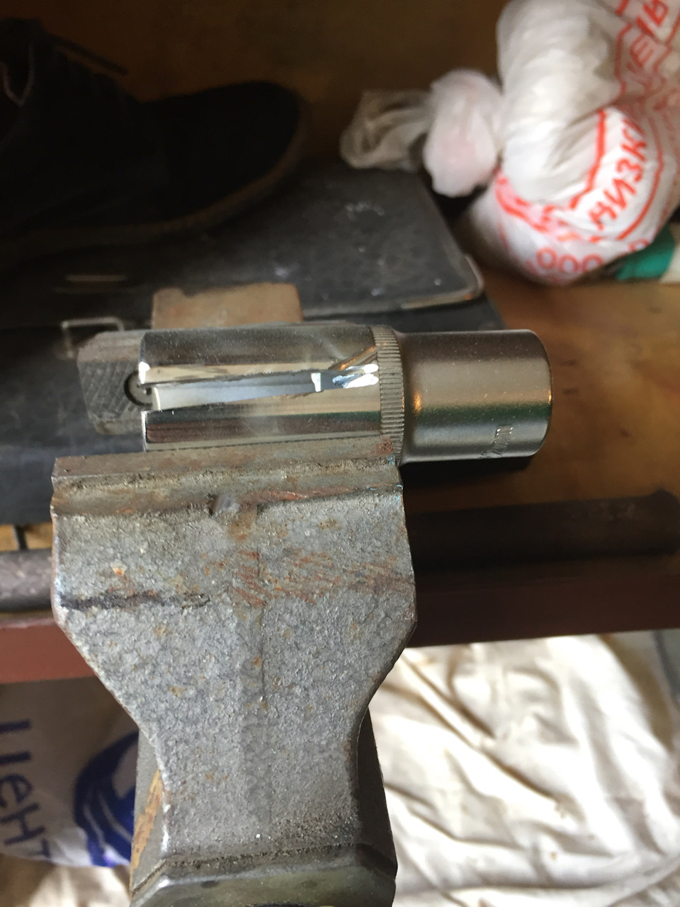

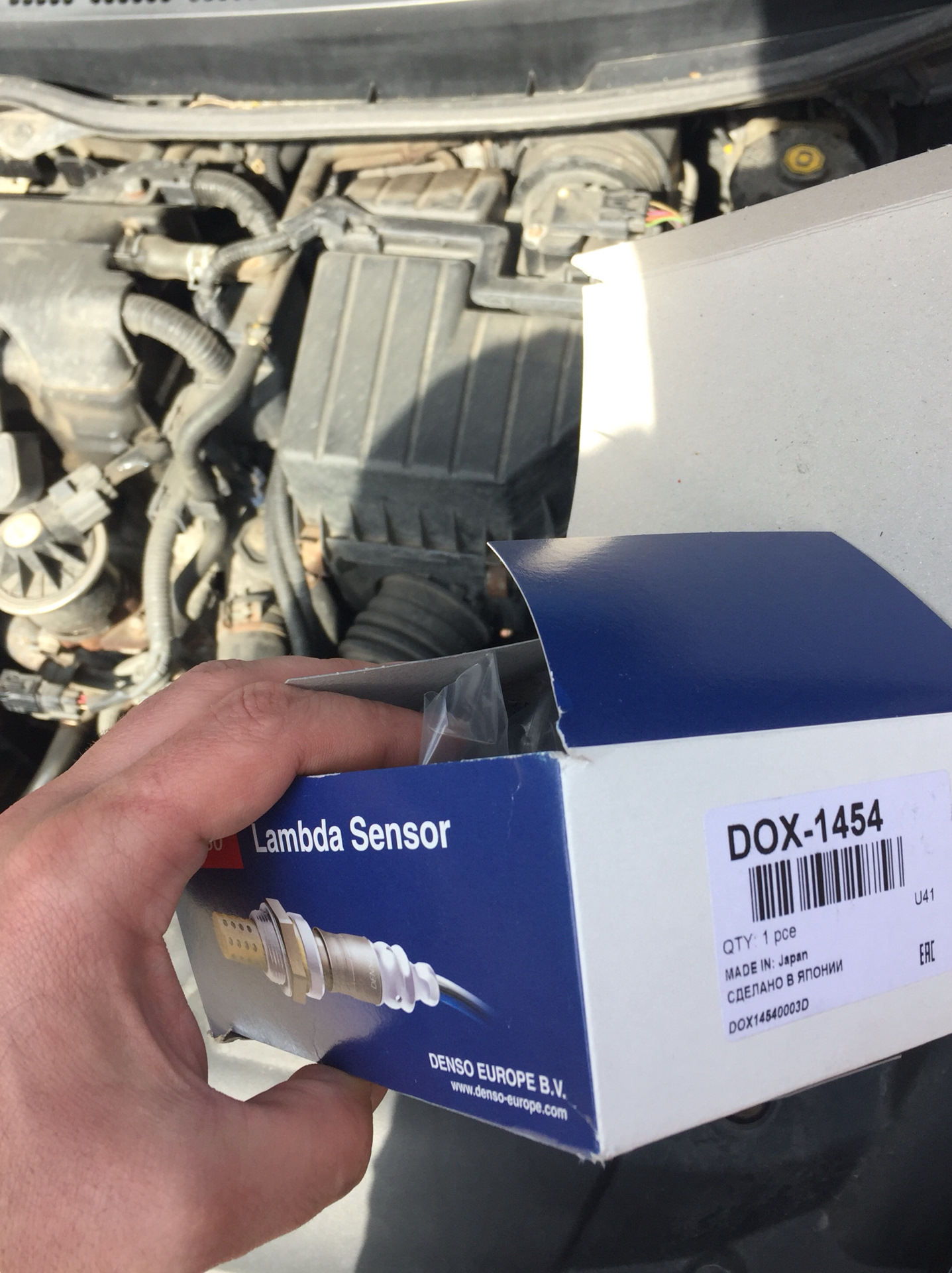

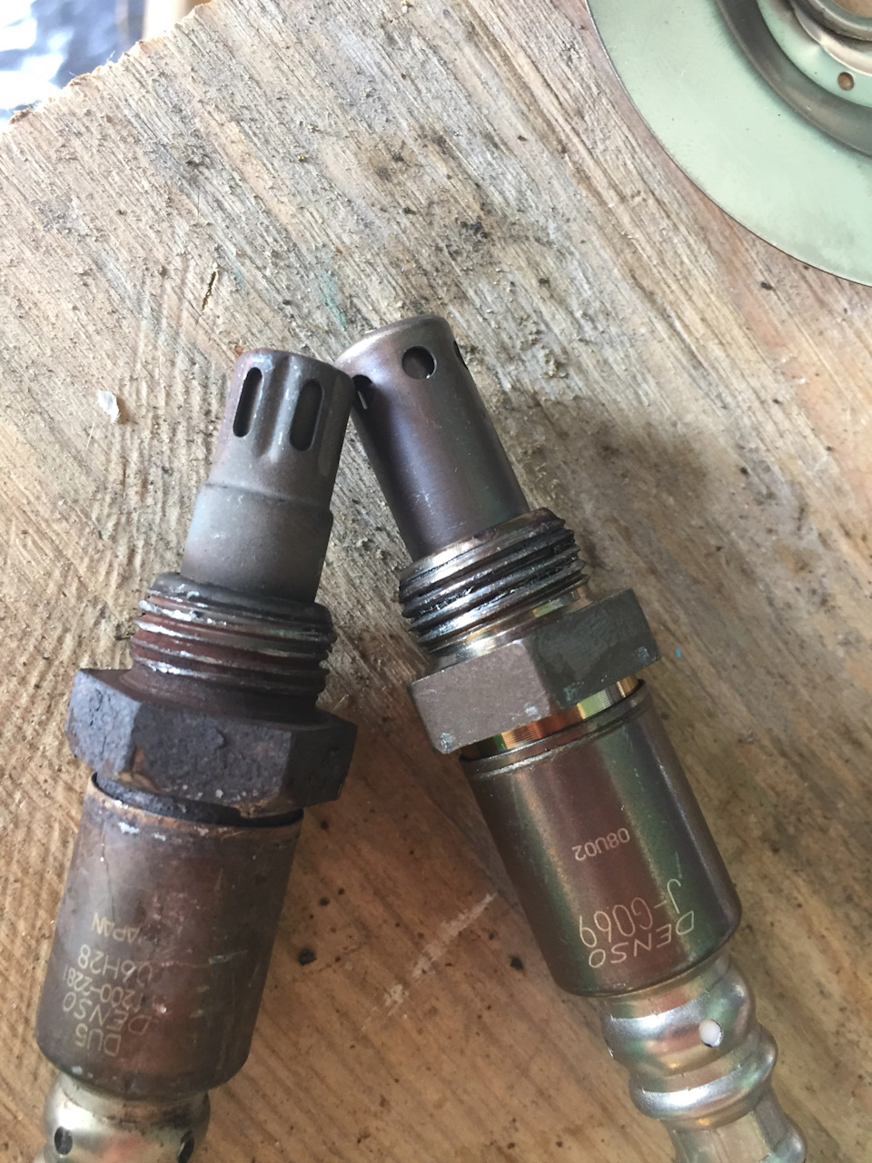

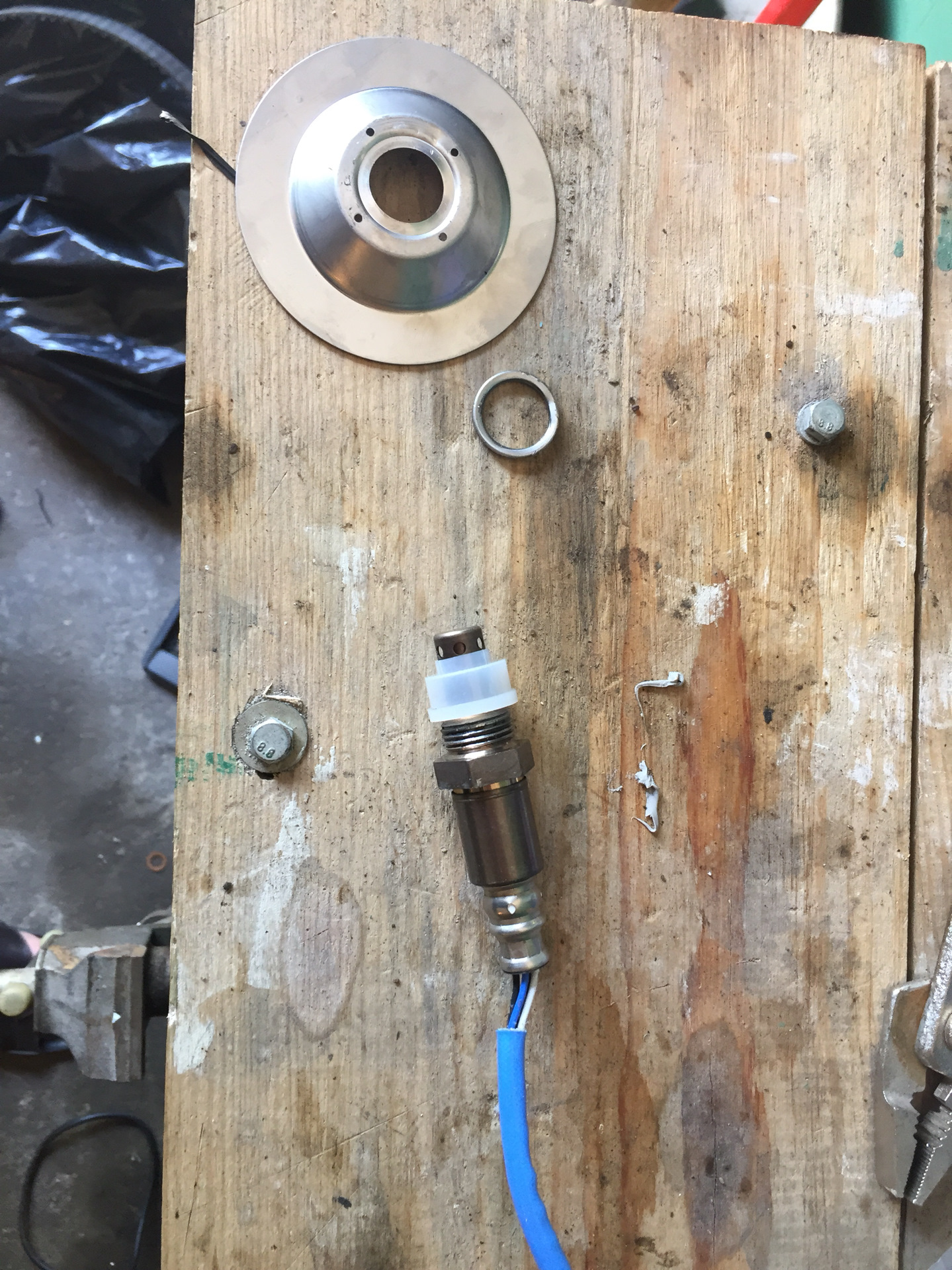

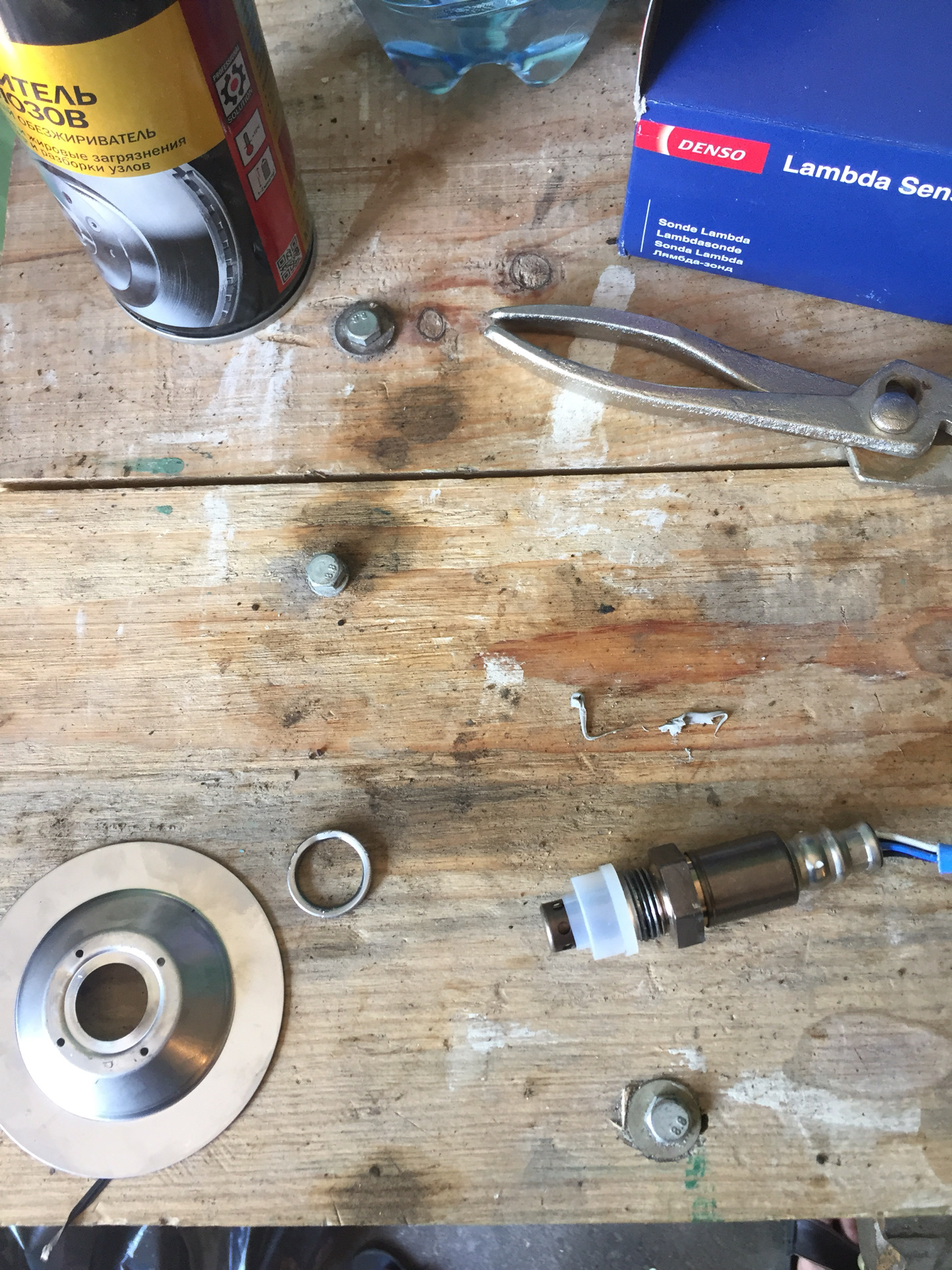

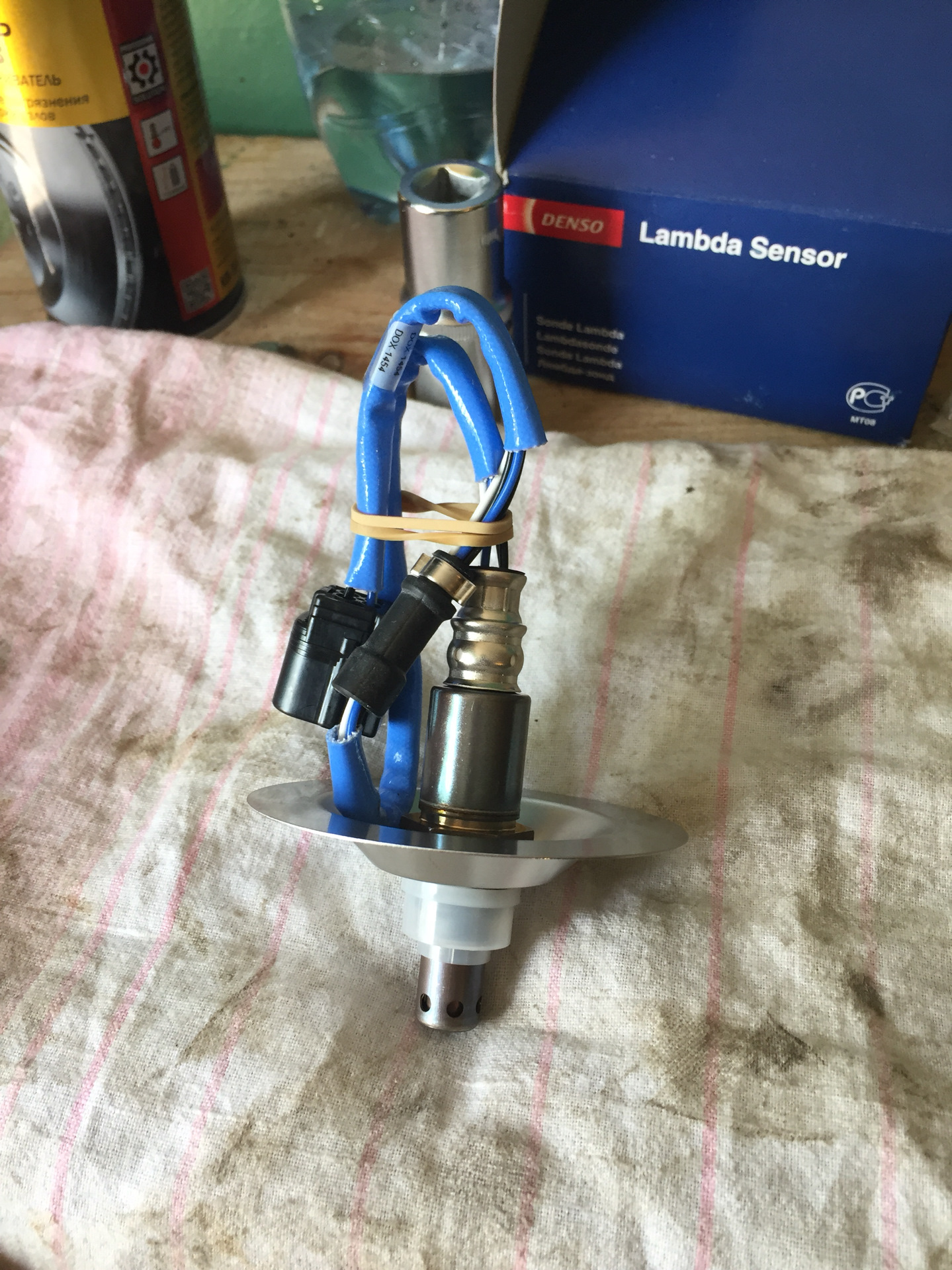

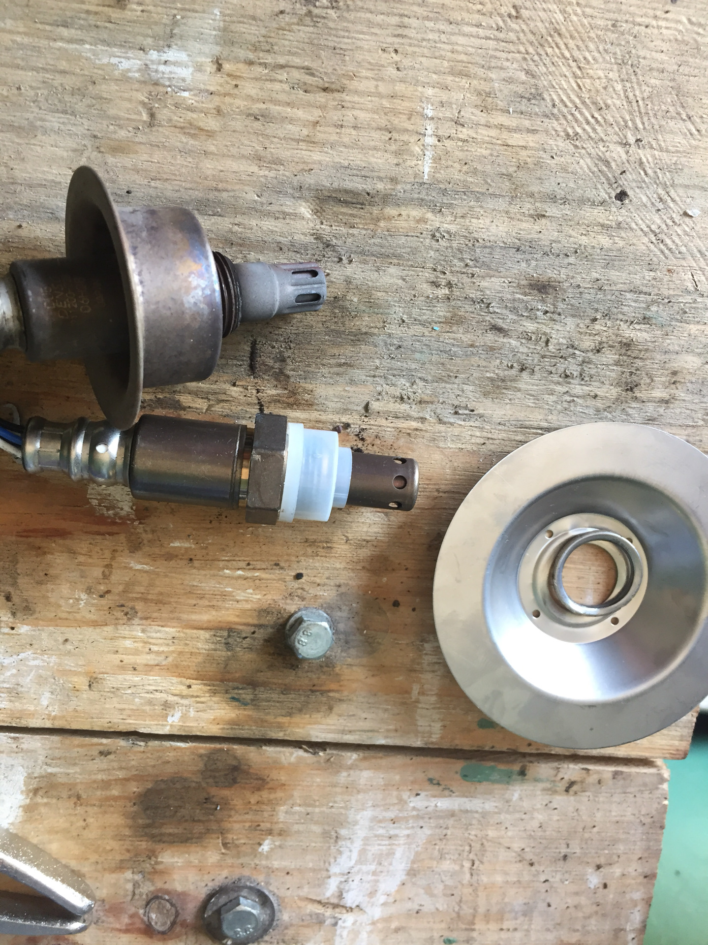

Затрону обьезженную тему ещё раз. Загорелся чек, расход около 10 литров на автомате в городе, было обычно 8,5 . Диагностика и здохшая лямбда, приобрёл как все советуют дензо 1454, снял неподходящую чашку и поставил со старого датчика !

Как сейчас себя чувствует датчик? Просто купил такой же датчик и как у вашего почему то маркировка на корпусе другая чем на коробке. А сомнении :(

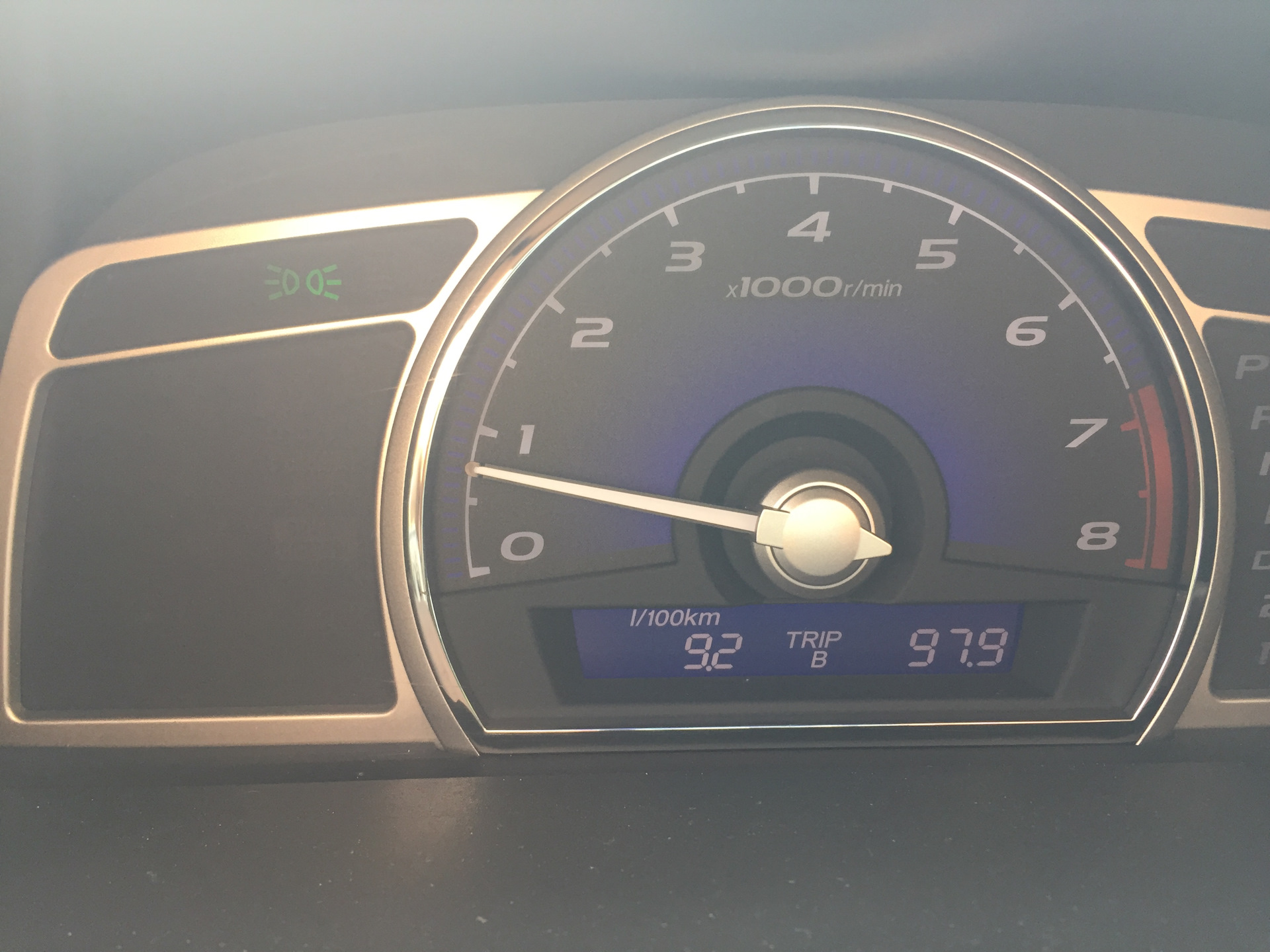

Отлично, тыс 10 прошёл уже, расход отличный, ни разу ошибку не выдавал
Проехал сотку в городском цикле!
Также делал чашку, Щас другая ошибка загорается Р0420

Вскройте катализатор, вместо этой губки вставьте пламегаситель, новый катализатор стоит дорого

Хороший вариант с чашкой!

Какой сейчас расход?
8,7 литра пишет, я после замены мало проехал добавлю через неделю
А по трассе какой расход был?
По трассе до того как сдох датчик 6,5-7 литра обычно было, с новым хз пока не ездил по трассе
У меня по трассе 5.7, а в городе 11 с небольшим. Чек не горит.

Через елм сначала увидел ошибку, после есть знакомый 100 умовый с ноутом и супер прогой, вердикт был такой что датчик бред показывал, есть штатные значения так вот от них он был далёк, говорит можешь заказать с китая за 2 рубля — погаснет только чек а если хочешь норм работу двигателя дензо
