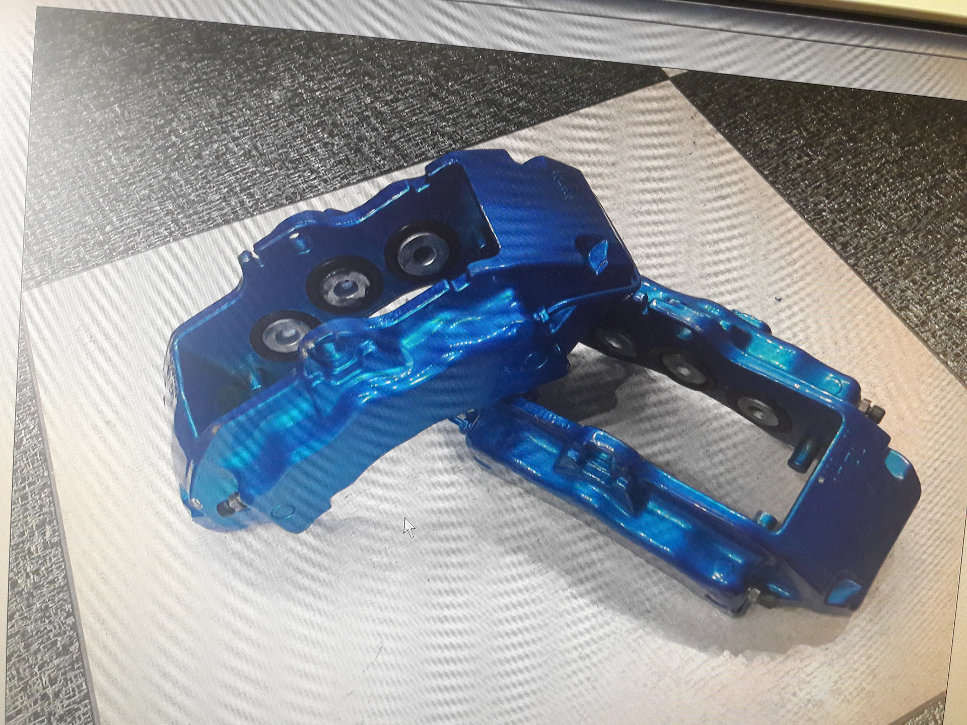

Всем привет! Всегда мечтал о хороших тормозах, было в планах поставить себе тормоза от S5 на 345 дисках и катать как многие и горя не знать, но как то спонтанно, на выгодных условиях я приобрел себе 6 pot brembo Z17!

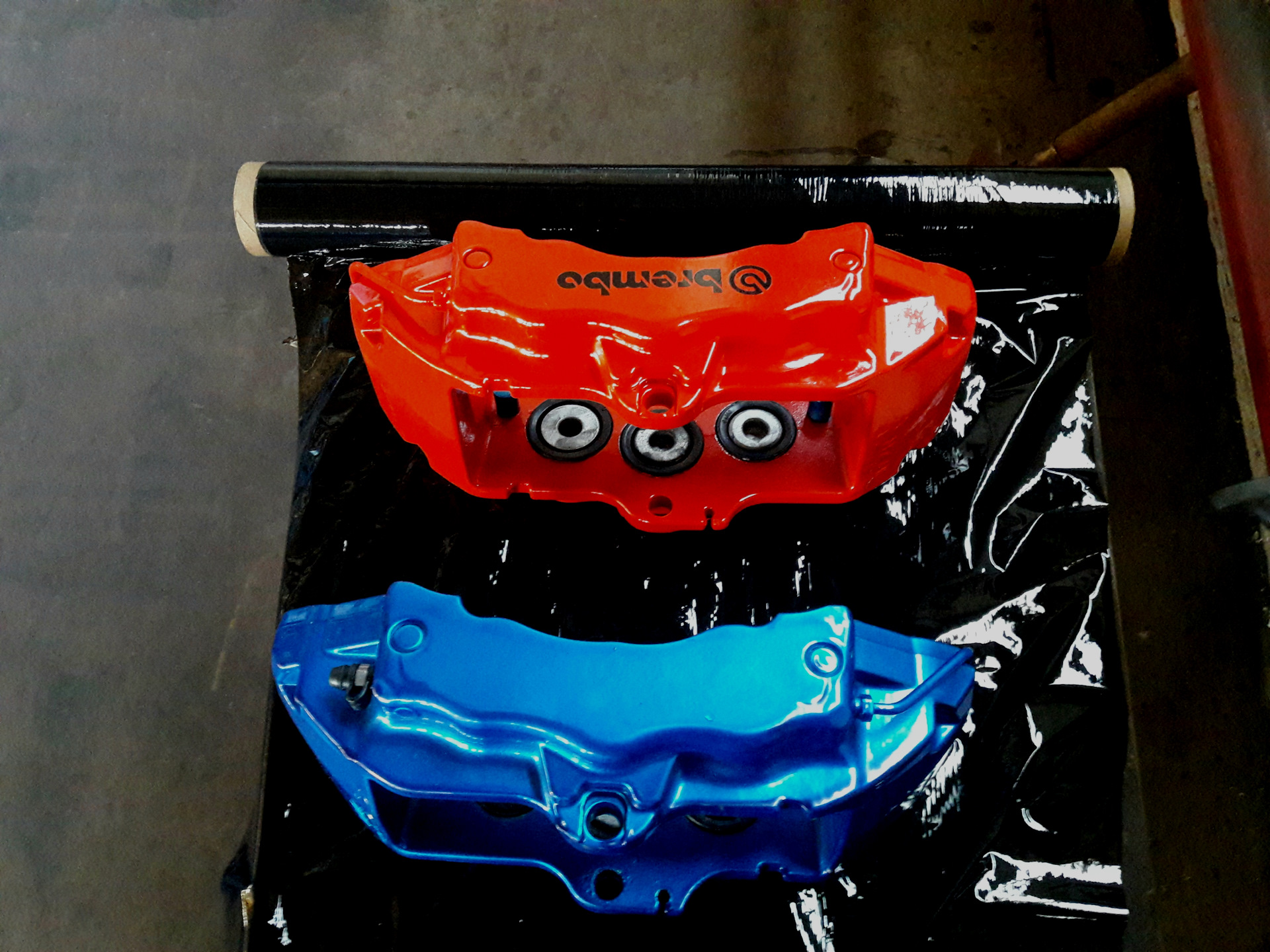

Суппорта были покрашены в голубой цвет кенди.
Когда я увидел их в живую я офигел, они казались просто огромными в сравнении со стоковыми 312 ! Цвет был красивый, но мне не давало покоя как они будут смотреться на красном автомобиле и всеже решил перекрасить их в красный! Приобрел 2 баллона краски для суппортов Motip + 2 баллона жаростойкого лака ну и наклейки brembo для полного феншуя!
При помощи легкой наждачки создал необходимую шороховатость, заклеил пошня и штуцера малярным скотчем и приступил к покраске. Краска легла просто прекрасно, на 3 слоя ушел ровно 1 баллон на один суппорт. Затем сушка 24 часа, после чего наклеил наклейку и покрым 3 слоями лака, получилось очень даже хорошо!

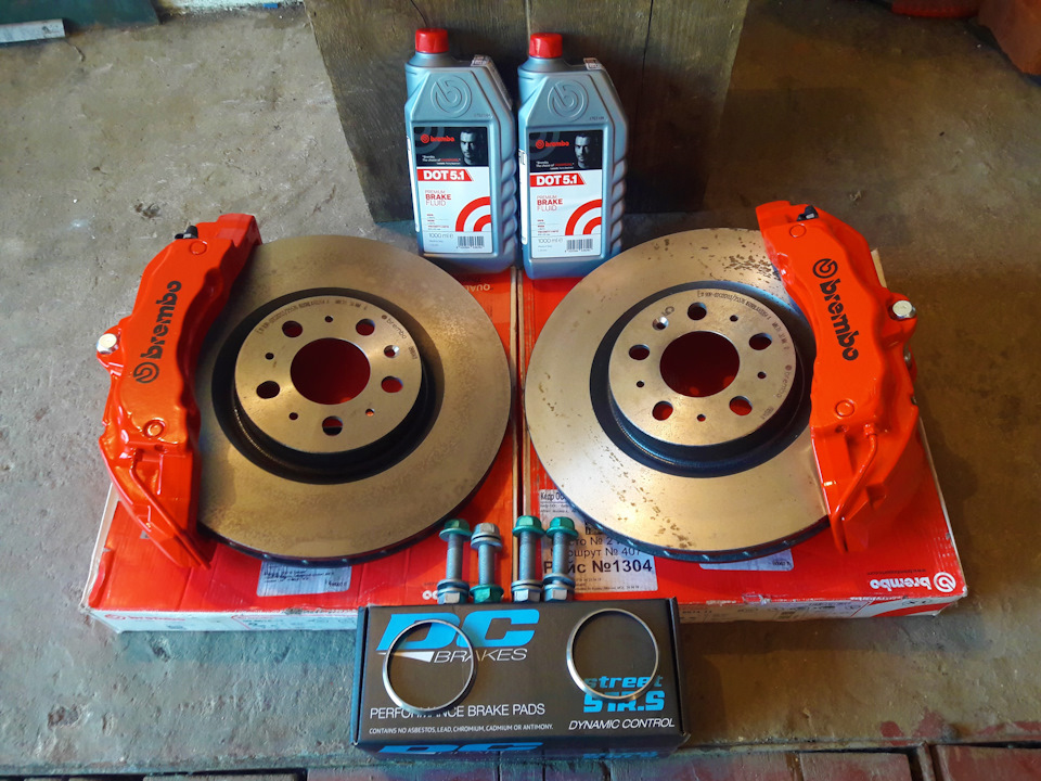

Далее пришлось докупить:
1. Ремкомплект передних колодок TRW PFK503 2 шт
2. Жидкость тормозная DOT5.1 brembo 1 литр L05010 2 шт
3. Клапан воздушный+колпачок тормозного суппорта (в одном пакетике 2 штуцера + 2 колпачка) 8A0615273 2 шт
4. Диск тормозной BREMBO 09861411 2 шт (диски 330 мм от volvo )
5. Колодки передние DC Brakes DC1007V16
6. Болты М14х55 для крепления суппортов N91084901 4 шт
7. Гайка крепления для суппорта М14 N 10401801 4 шт
8. Арм. шланги с фитингом папа 90 градусов M10x1 2 шт в Sttuning.ru на заказ
9. Проставки колесных дисков 15 мм 4 шт
10. Колесные болты удлиненные 20 шт
11. Проставки тормозных дисков 68 х 65 2 шт

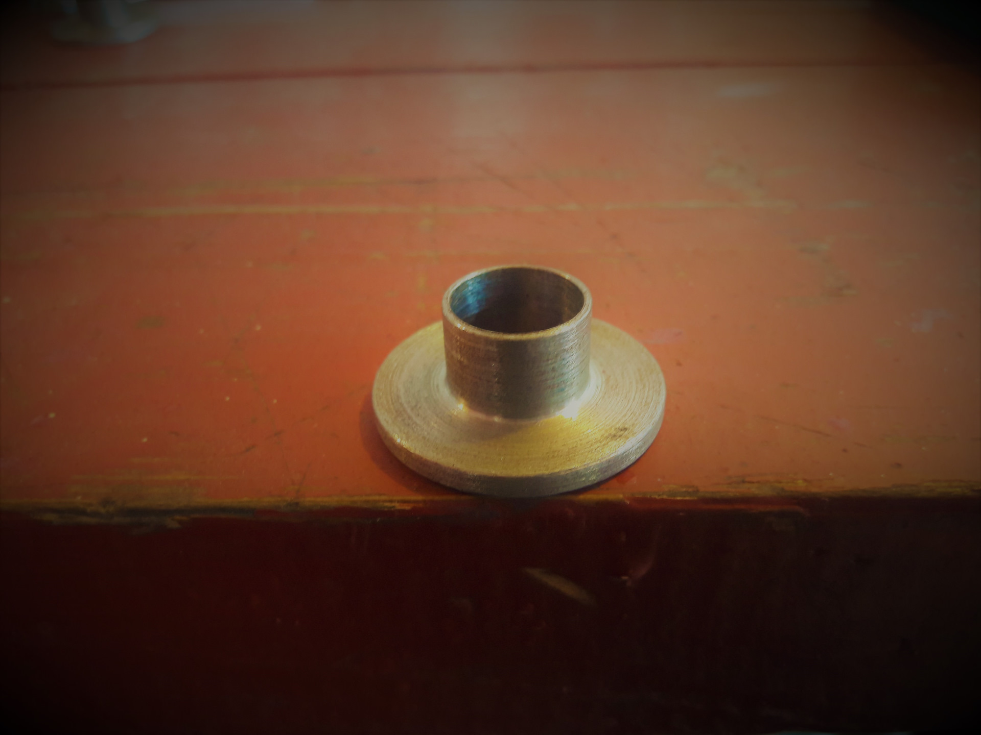

12. Втулки для суппортов переход с М16 на М14 4 шт
13. Отверстия в тормозных дисках у volvo 5x108 токарь немного мне их доработал и стало 5х112 также доработали отверстие под маленький болтик, фиксирующий диск.

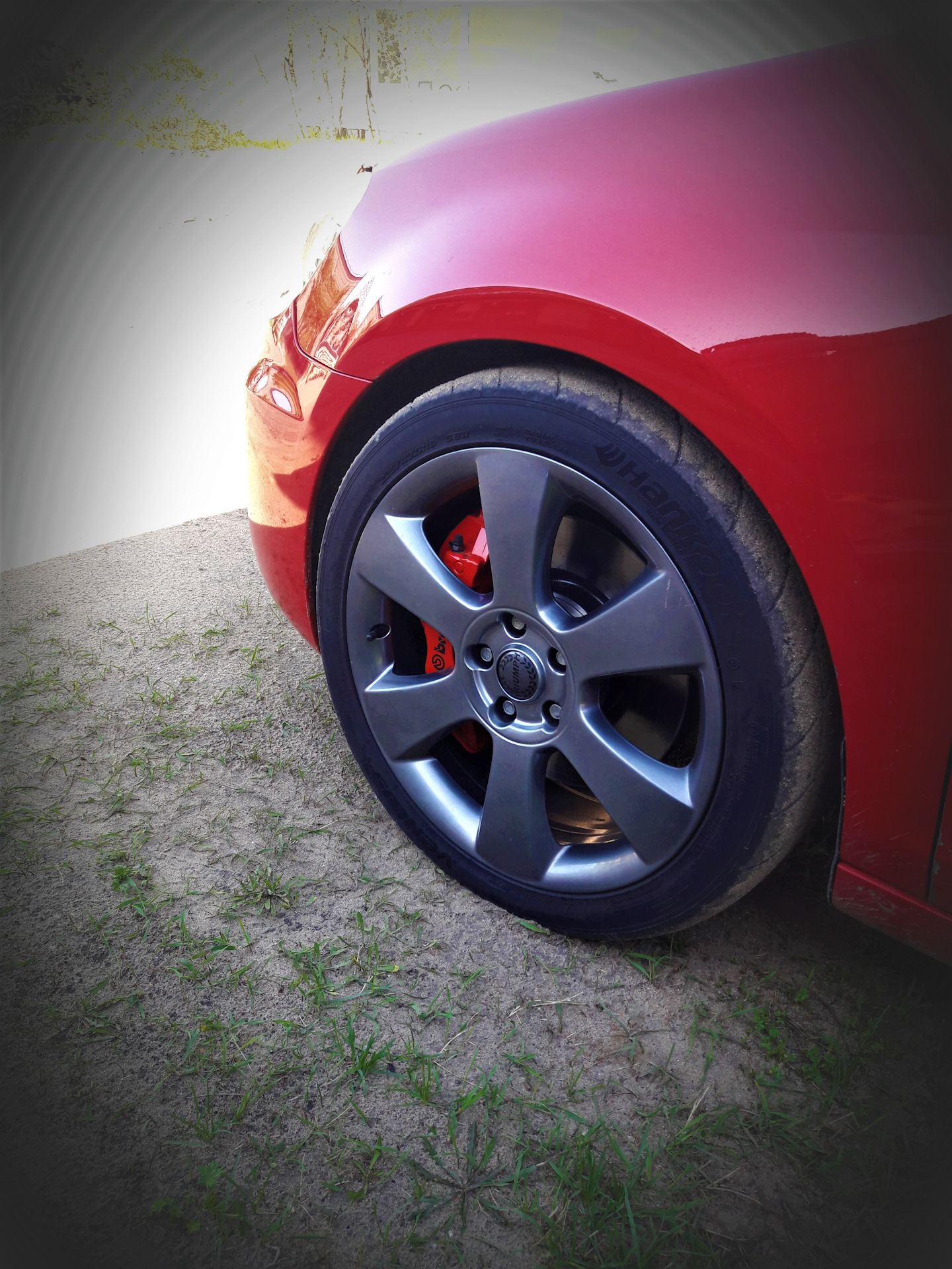

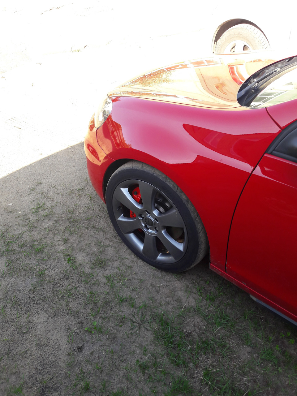

Ну как все это было доукомплектованно, я как обычно помчал в гараж ставить долгожданные тюнячки и неспеша все поставил!
Тормоза пока притираются, но уже всеровно чувствую, что прихватывают они очень неплохо! Вот как то так…

Привет, подскажи пожалуйста, втулка переходная м16 на м14, в конце идет как шайба, она со стороны суппорта получается ?и для чего так сделано, чтобы суппорт ровно стоял относительно диска?

Тормозные диски ставь от мерседеса, я ставил от вольво т.к. у меня уши на суппортах были чуть поддточены и поэтому они безпроблемно встали!
адаптеры под суппорт сам делал или покупал?
втулки ты имеешь ввиду? да токарь на работе выточил!
стоп, у тя крепежные на суппорте совпали с крепежными на ступице по межцентровым(ток резьба разная) ?
Да эти суппорты встают почти болт он, либо нужно нарезать резьбу в кулаке под м16, либо сделать втулки под М14 (как в моем случае)

Спасибо! Эти суппорта z17 именно под 330 диски, другие без расточки суппорта не поставить, под 345, 350 уже z18, внешне очень похожи! Есть свои плюсы, что диски не тяжелые!

Пасиб! К стоковым кулакам почти болт он, только проставки переходные крепления суппорта с М16 на М14 нужны, либо сам кулак рассверлить и нарезать резьбу под М16! А если алюм. кулаки надо стачивать кулак!
