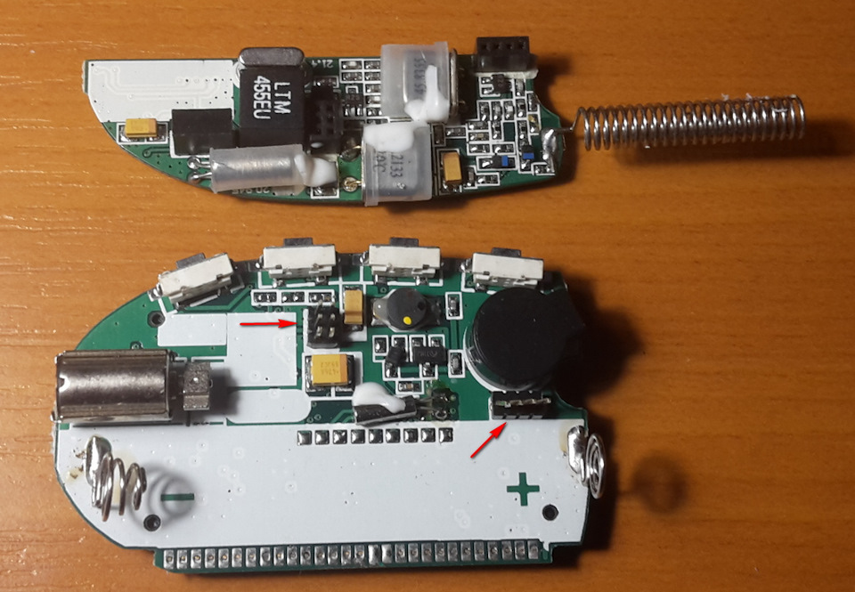

2. Разобрать брелок, почистить контакты. Сделал — не помогло. Вот фото разобранного брелка, стрелочками указаны контакты.
