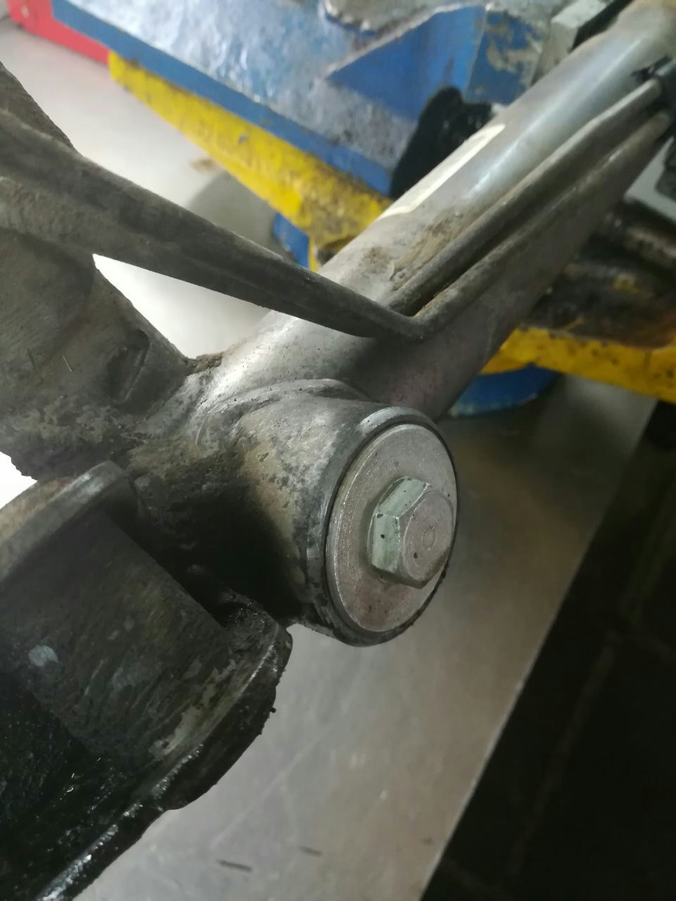

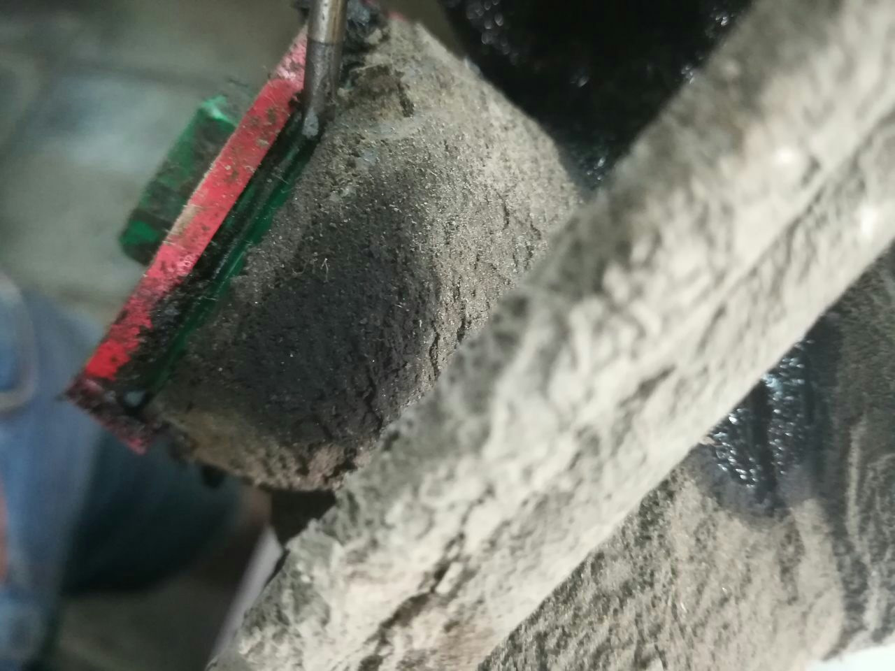

Отремонтировали за 3 часа, прислали фото того что было с моей пробкой. Кстати, чтобы ее подтянуть нужно снять верхний красный стопор, но слесарь подтянул-
Заменили пробку на металлическую-
Прислали видео что происходит если тянуть не фиксируя вал-

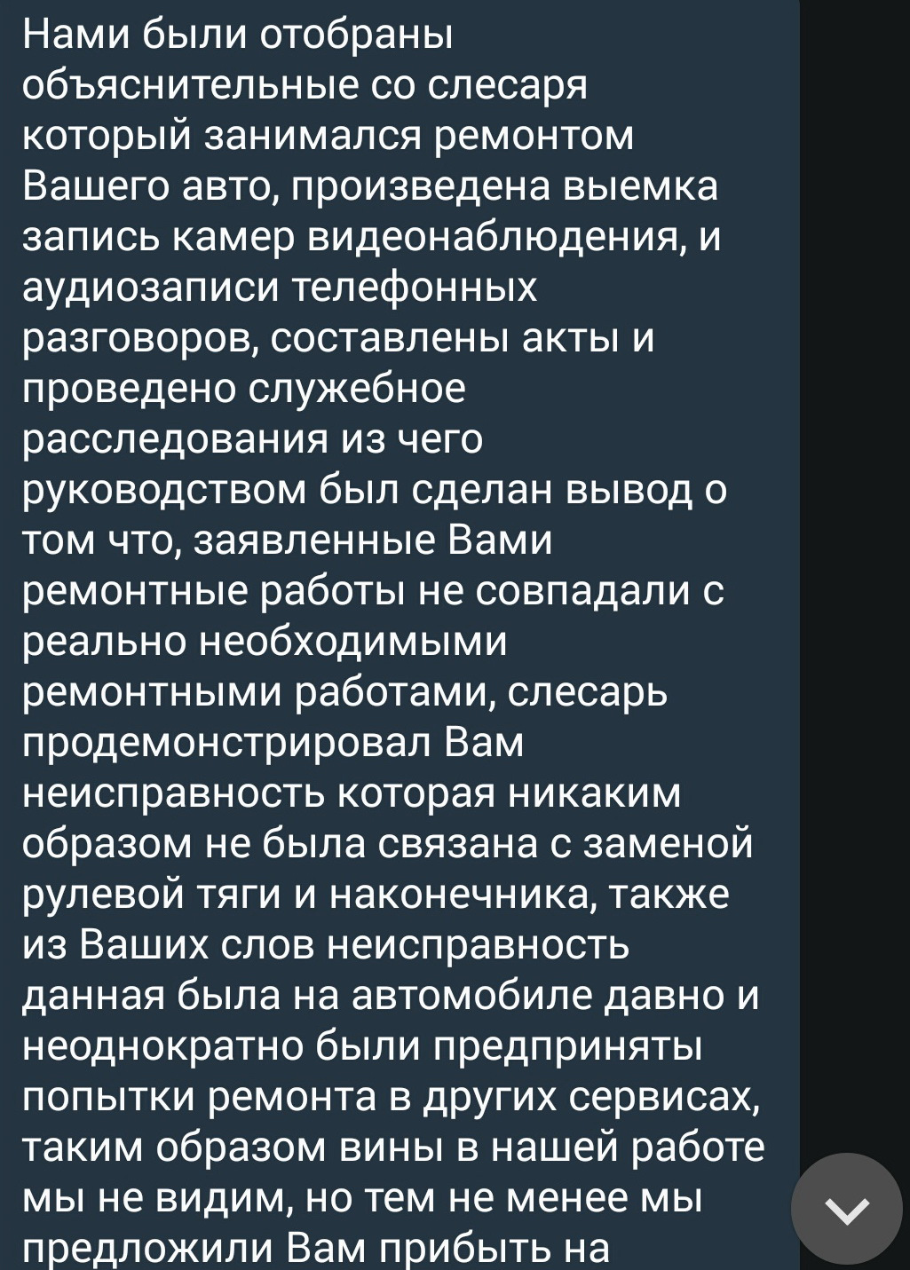

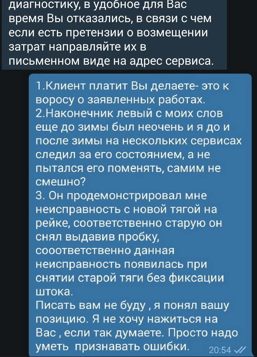

Пишу в сервис все это и отсылаю фото и видео материал, потратив на ремонт не малую сумму прошу возместить мне 3т.р. и закрыть вопрос. Половина за работу снять-поставить -2т.р и 1т.р. за пробку металлическую. На что получаю ответ, скриншоты переписки-
В итоге никакого возмещения не было, хотя сумма в 3т.р…
