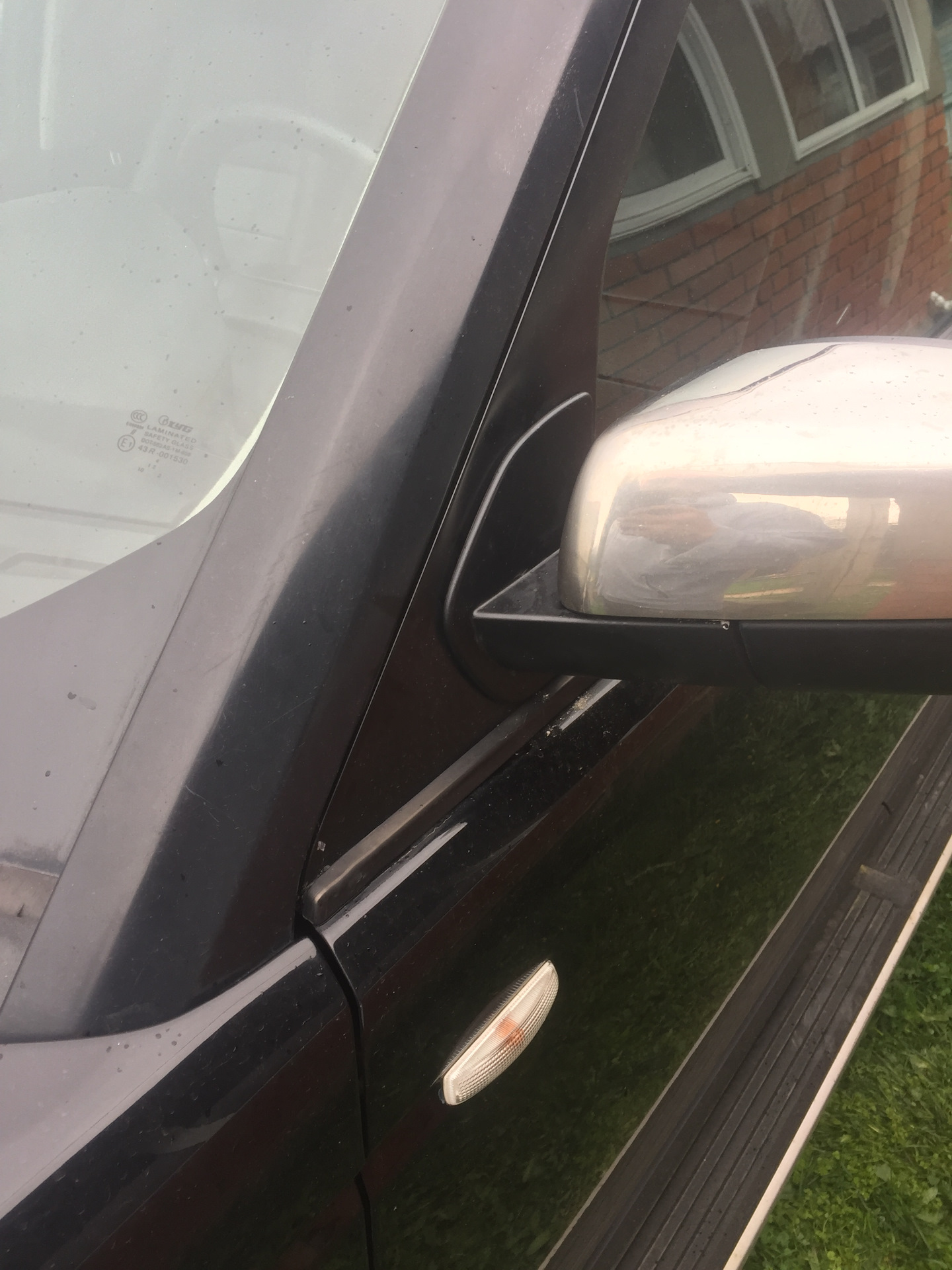

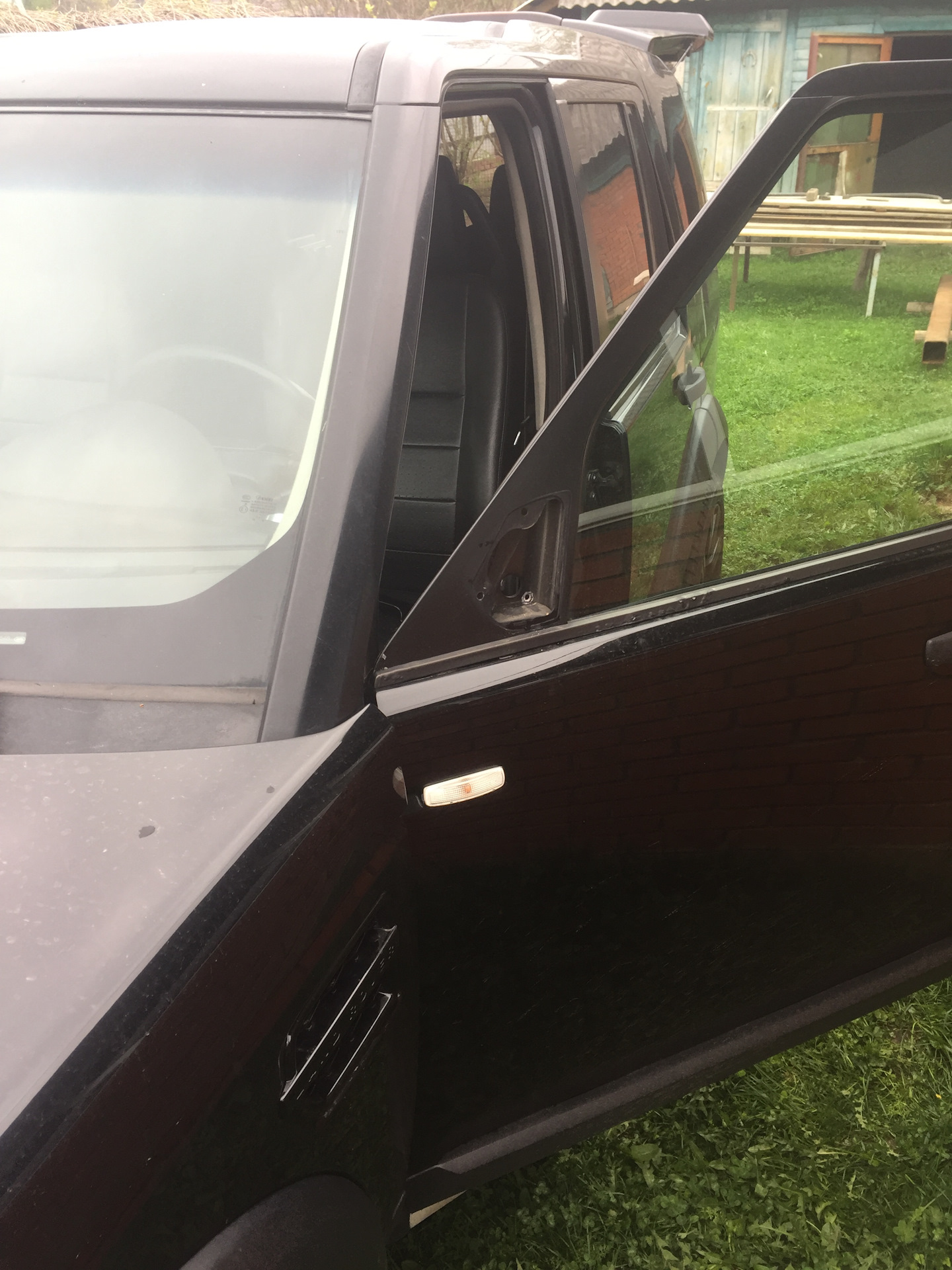

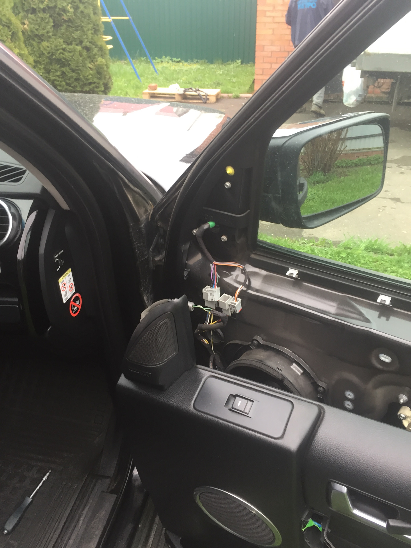

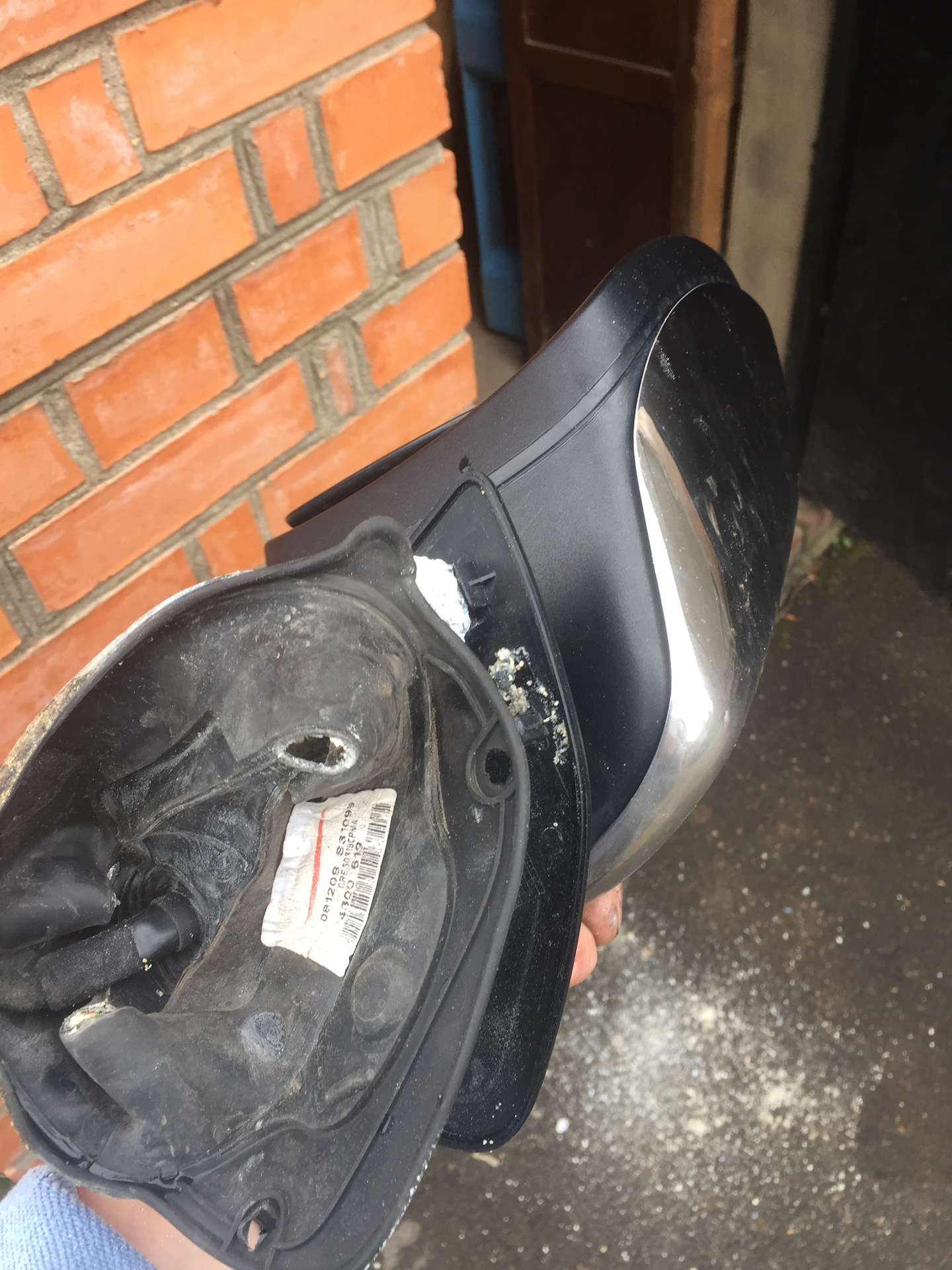

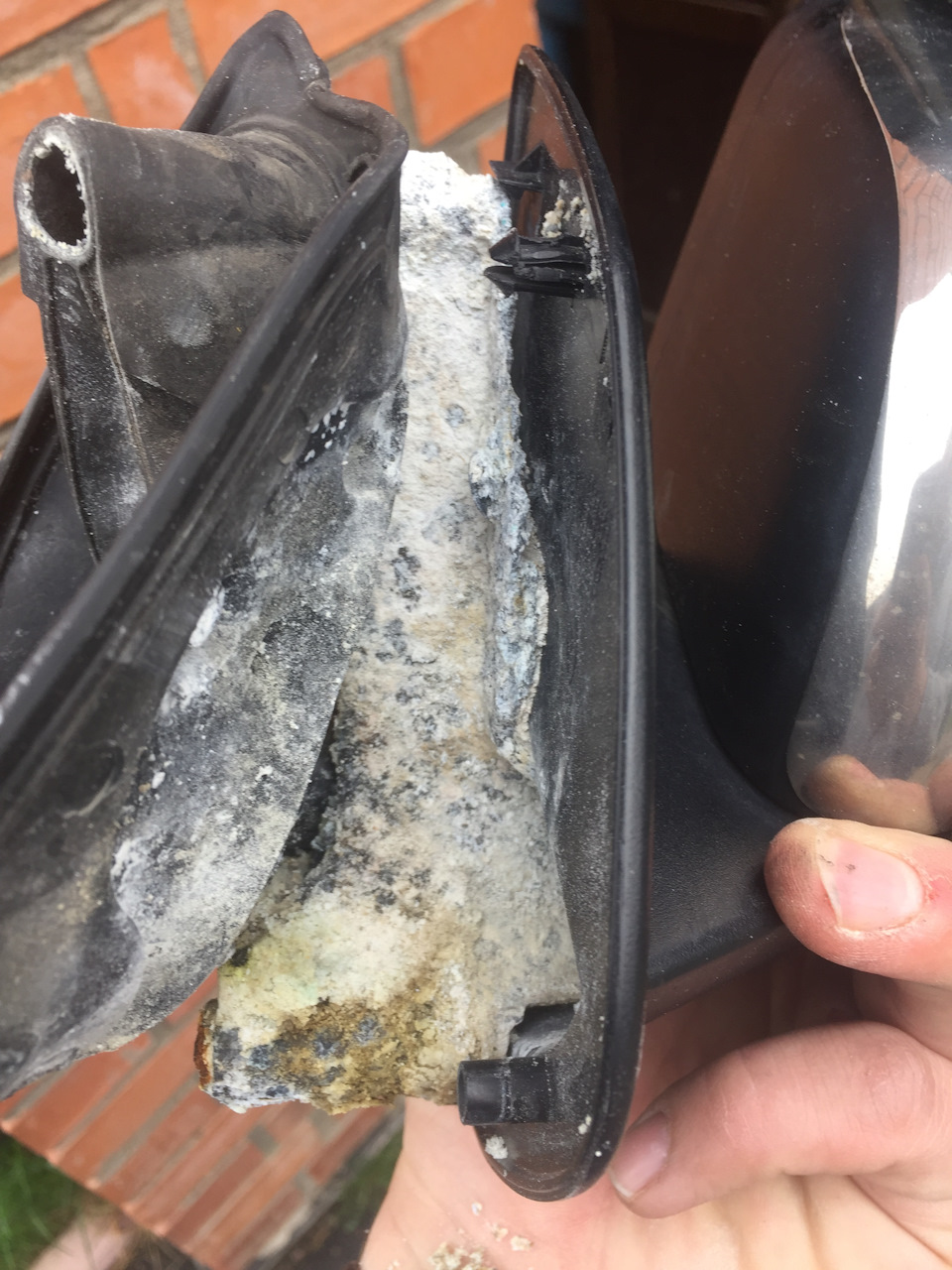

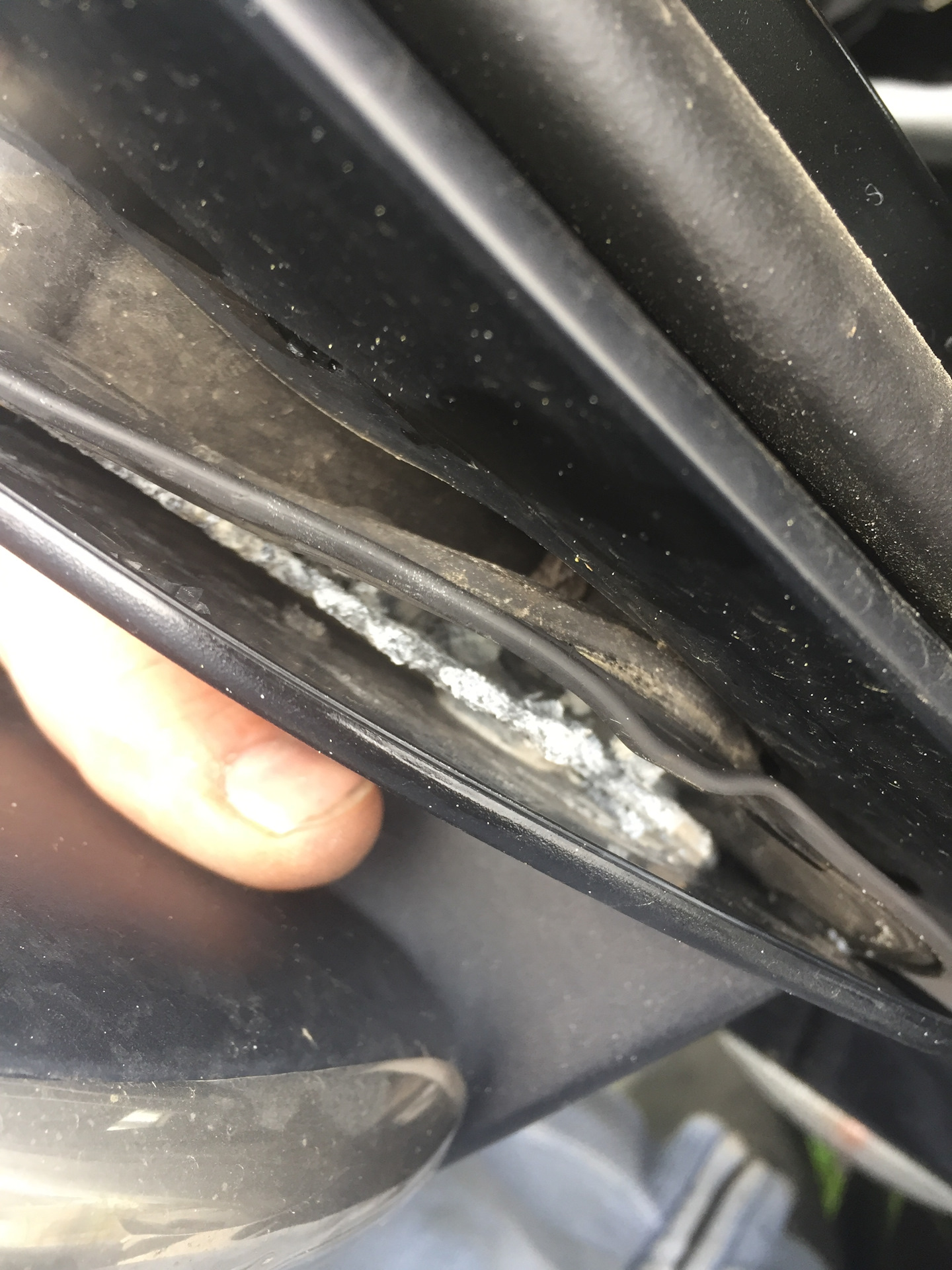

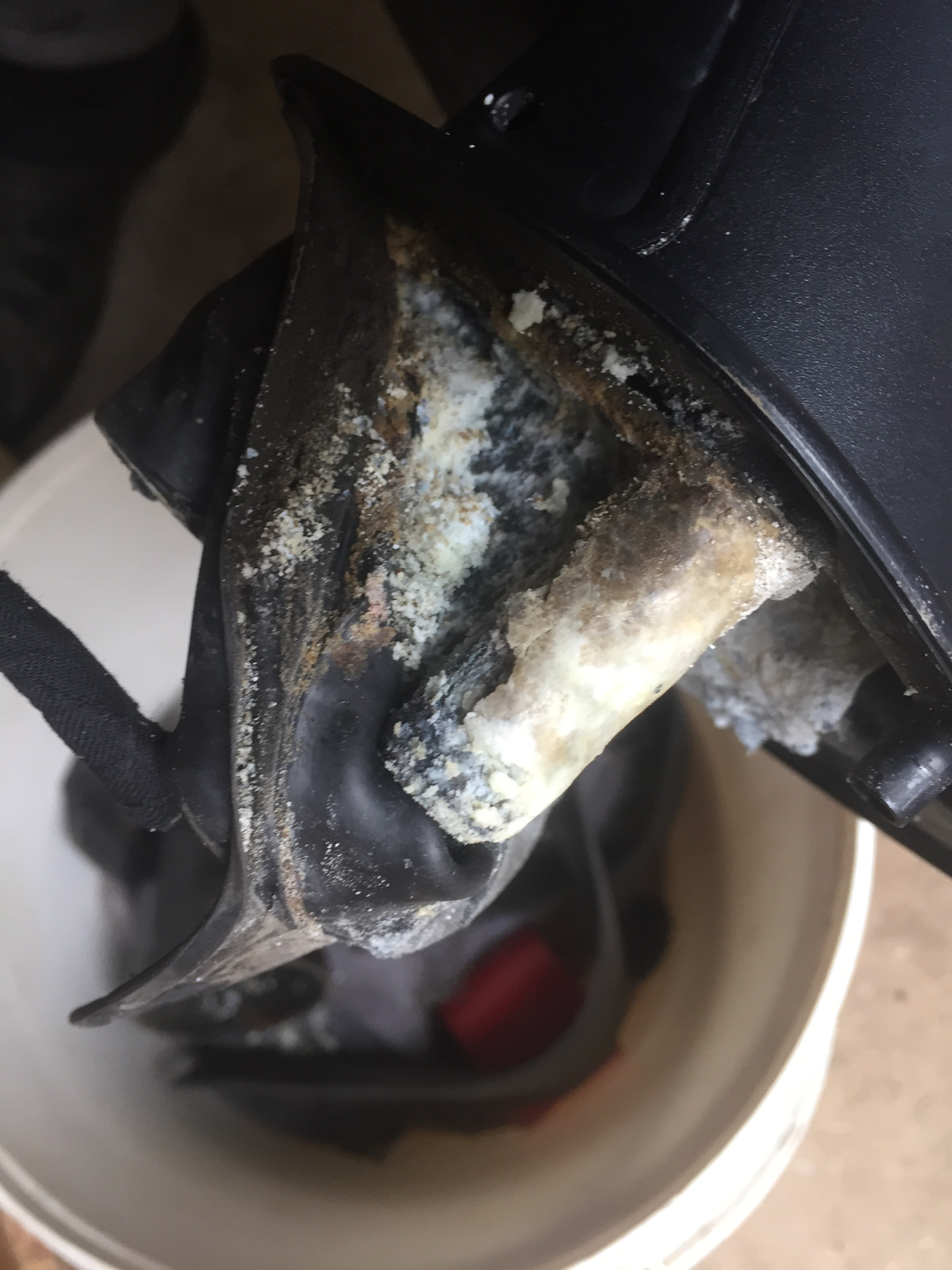

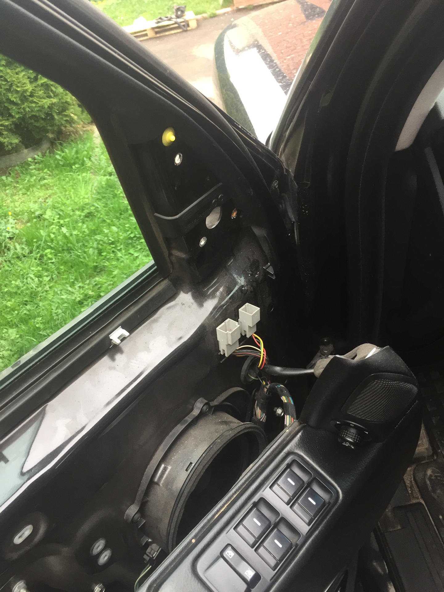

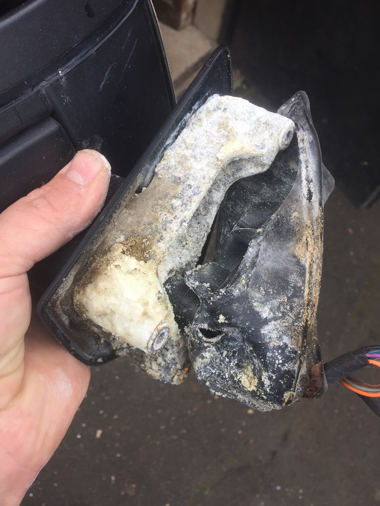

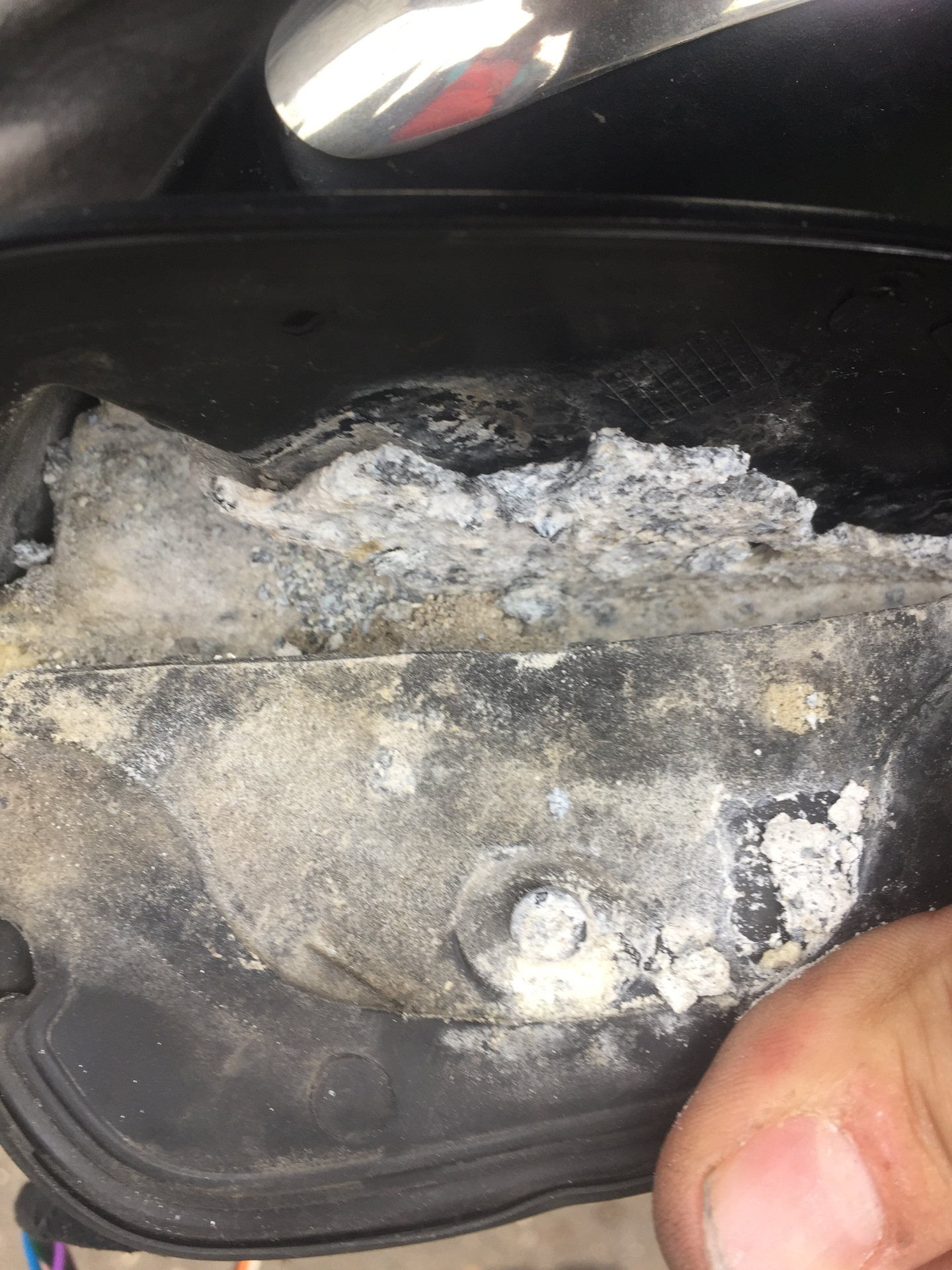

Давно хотел разобрать зеркала заднего вида, то времени не было то желания, в общем внешний вид выдавленных резиновых уплотнений заставил меня найти на это время и желание)) как обычно на даче под пивко и шашлычек ))

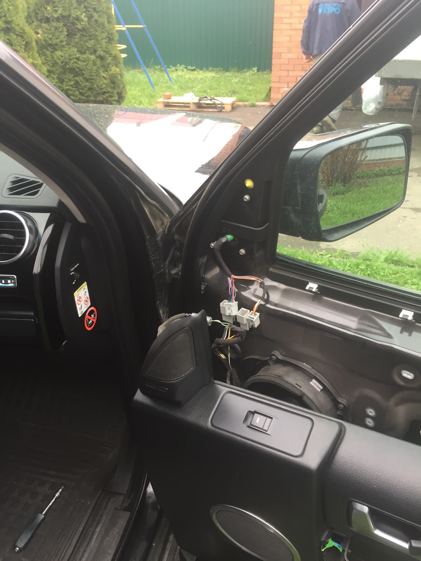

етить калотить! пойду свои погляжу, вопрос на засыпку у меня постоянно левое зеркало уходит в вверх, куды нажать чтоб оно на заданном месте оставалось?
У тебя скорее всего фишка вся зелёная которая идёт к механизму управления зеркальным элементом.
У себя тоже чистил при рестайлинге. У меня одно ушко с болтом вообще отгнило и болталось внутри. Я начал снимать зеркальный элемент чтобы вытащить и отломал крепления, хотя по книжке снимал. Щас на герметике. Надо или зеркало новое или зеркальный элемент. Не знаю сколько пинов у меня 5 или 7.

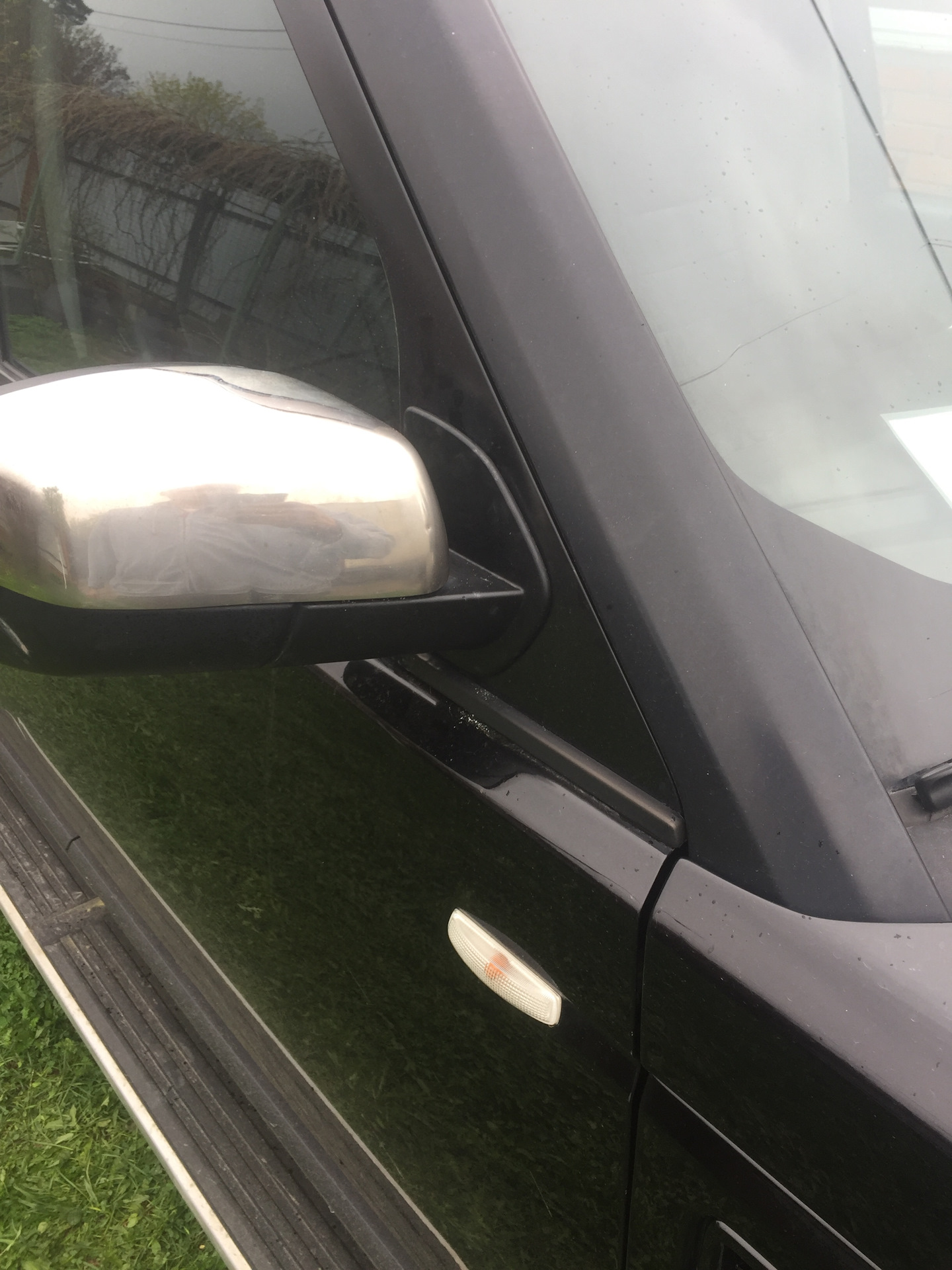

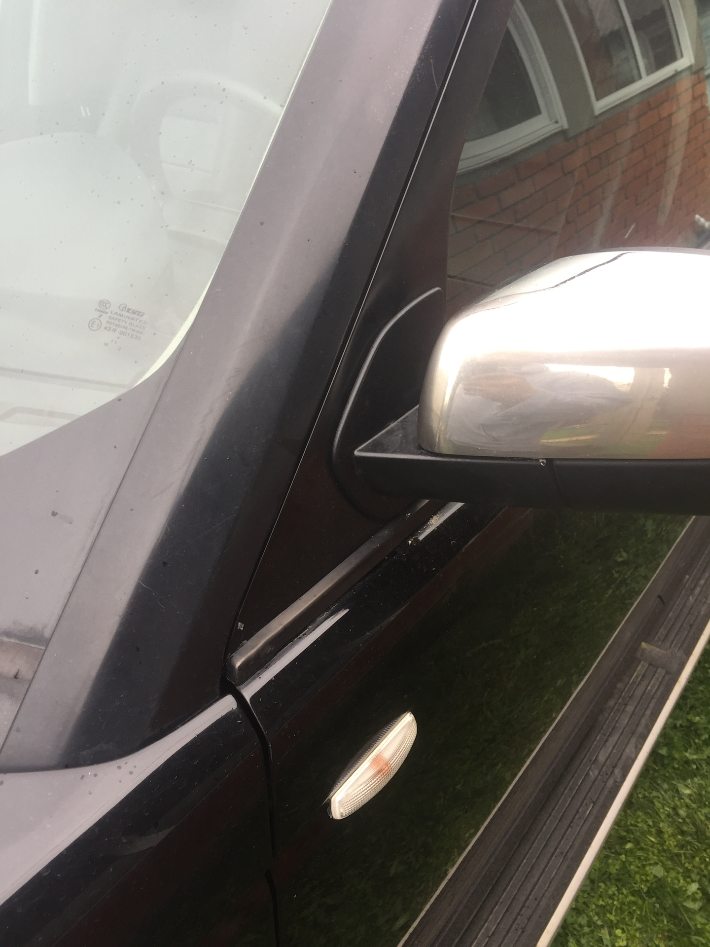

Привет, Миш!

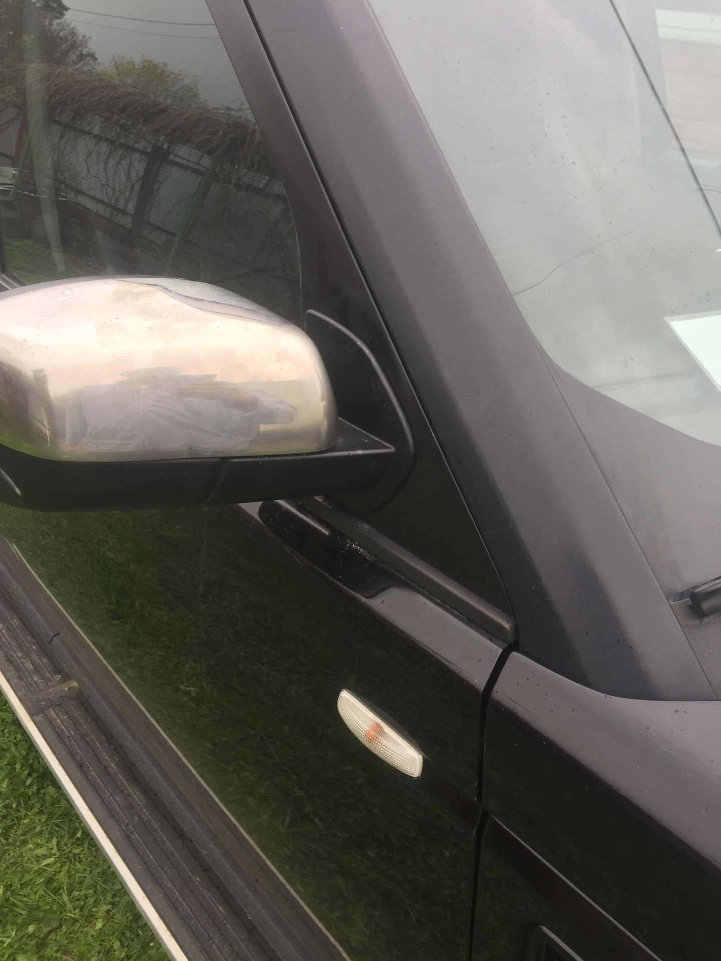

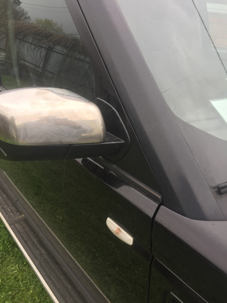

Ты уж извини, но на твоём красавце, лично моё мнение, хром на зеркалах, ну, как-то не очень…
привет Олег да пока не до зеркал =) от д4 ищу =) черные =)

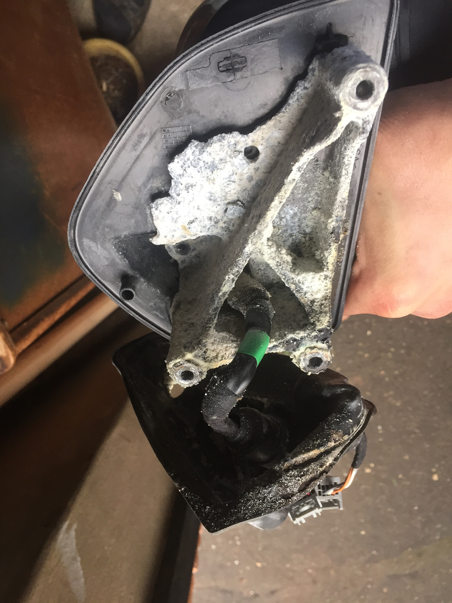

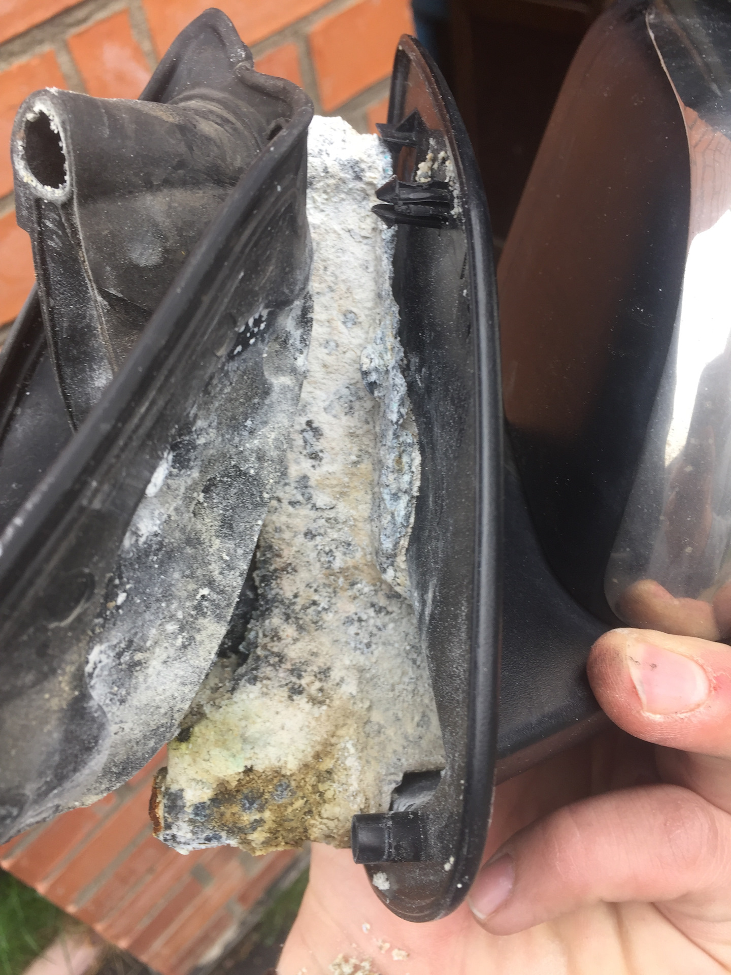

Я по осени еще и саму ногу перебрал, зеркало укладываться перестало. После зачистки от окислов обязательно надо покрасить
Процесс окисления уже не остановить хоть крась хоть не крась )))
Конечно не остановить, но можно замедлить
rasta45
Отдай на пескоструй и покрась и забудь опять лет на 5.
на фото видно что пескоструить уже нечего =))))
Нечего это когда в руках осыпается деталь)

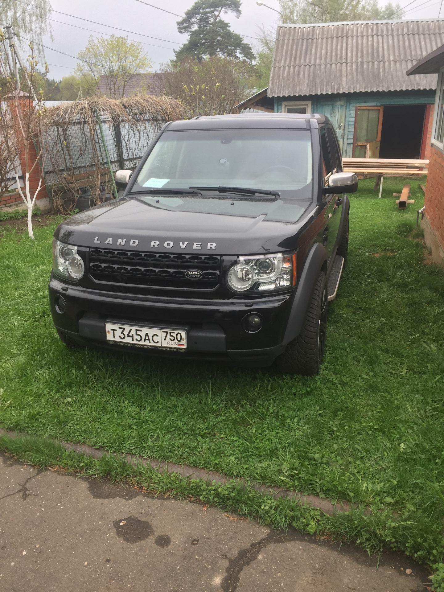

Мишаня ты фанатик!красава!
Миш, а что за колодец возле крыльца поместья?))))
Вода питьевая )))
Так а что с этими окислами делал?
Или просто вытряс и всё?
Да почистил и все )) больше уже ничего с этим не сделаешь ))

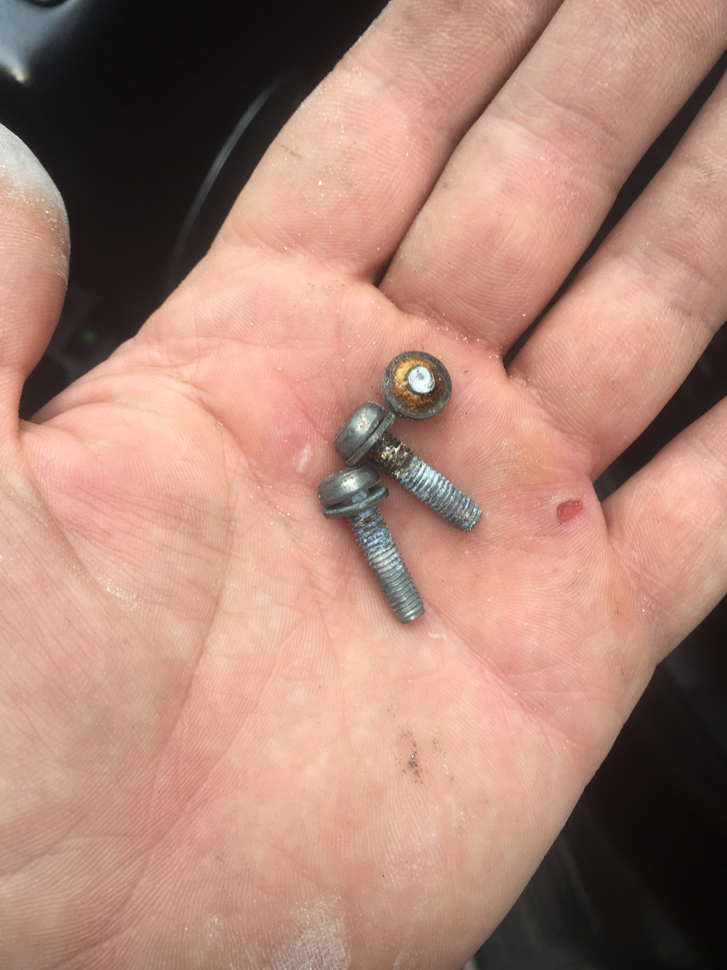

Я когда чистил, сперва всё там залил вэдехой через щель и дня через три всё открутил без потерь =)
Не, ну два выкрученых из трёх это прям бонус огромный 😂
😂😂😂😂 я высверлил обломок и нарезал резьбу ))
Я не помню сколько у меня сломалось, но обычно если кому снимаю то минус три сразу
На машинах 13 года тоже самое ))))
Память настроить сиденья и зеркал, видимо так настроено. На каждый ключ еще свои настройки
Korol98rus
поэтому и уходит зеркало?путо почистить и пробрузгать контакты?
Да только не сломай там саму фишку может даже и не выйти )
утешил)
rasta45
Эта которая из? Точнее где находится?
За зеркальным элементом.
Понял, спасибо
