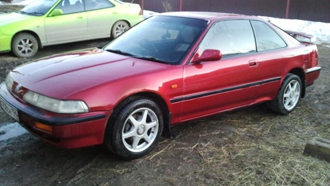

На данный момент Хонду подготавливаю к летнему сезону 2018 проводимые работы:
• Замена шаровых на передке (с нашими дорогами им привет приходит верхние за сезон нижние два сезона ходят, каюсь ставлю не оригинал);
• Замена МКПП на контрактную (стоимость 5000р) в связи с тем, что синхрон между 1 и 2 дохлый (если не прокатит буду разбирать, менять синхроны, пока в процессе установки МКПП);
• Замена передней и задней подушки на МКПП, задняя подушка у меня хенд мейд (за основу взята подушка от 2108 боковая от КПП отрезается от нее крепление и вставляется в родной зажим, как картридж очень между прочим удобно, но опять же в отличие от оригинала ее на год хватает) но по стоимости в 10 раз дешевле выходит можно и заморочиться один раз в год менять, главное во время спалить что ей хана это видно по кулисе если сильно кулиса смещается при трогании с места то все пора.
• Замена выхлопной трассы после каталика трасса Polmostrow куплена задняя часть арт. 09114 и средняя часть арт. 0988. Это уже сделано, но пришлось попрыгать чтобы ее выставить, как надо сварка и болгарка и 4 часа работы, все встало как следует нигде ничего не задевает очень даже тихо работает;
• Замена сальника трамблера не той дохлой резиночки от презерватива что сверху, а сальника что внутри трамблера стоит;
• Замена тормозного шланга правое переднее колесо (потрескался от времени, но держит, страшно ездить так, решил сменить).
