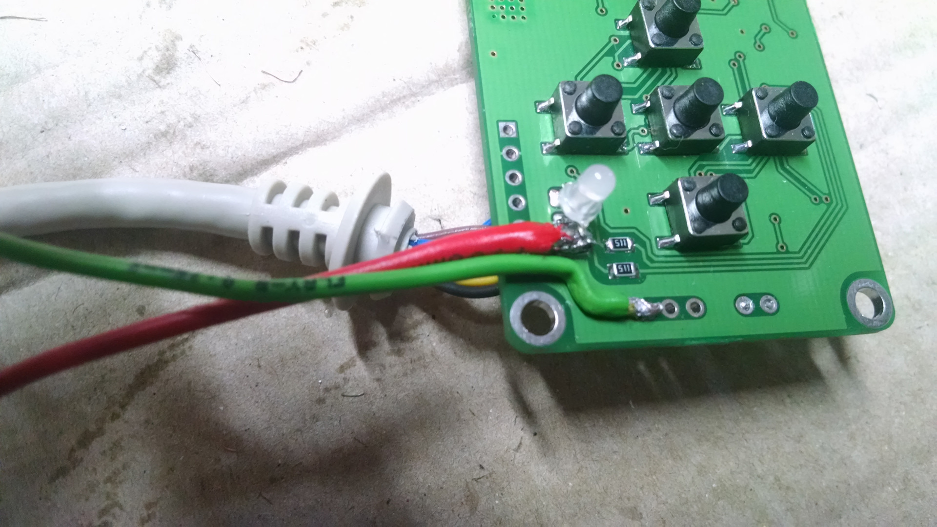

Неделю назад, была подготовка к установке и подключению блока круиз-контроля. В той подготовке была сделана небольшая ошибка…, а именно с подбором самого светодиода. В результате круиз работает, а светодиод не горит.((( Для тех, кто соберется себе ставить КК и подключить светодиод к самому блоку КК, напряжение на светодиод всего 2 Вольта. Я этого не учел…(( Короче, парни…- протупил. В итоге скоро поменяю светодиод, но запись делать не буду.

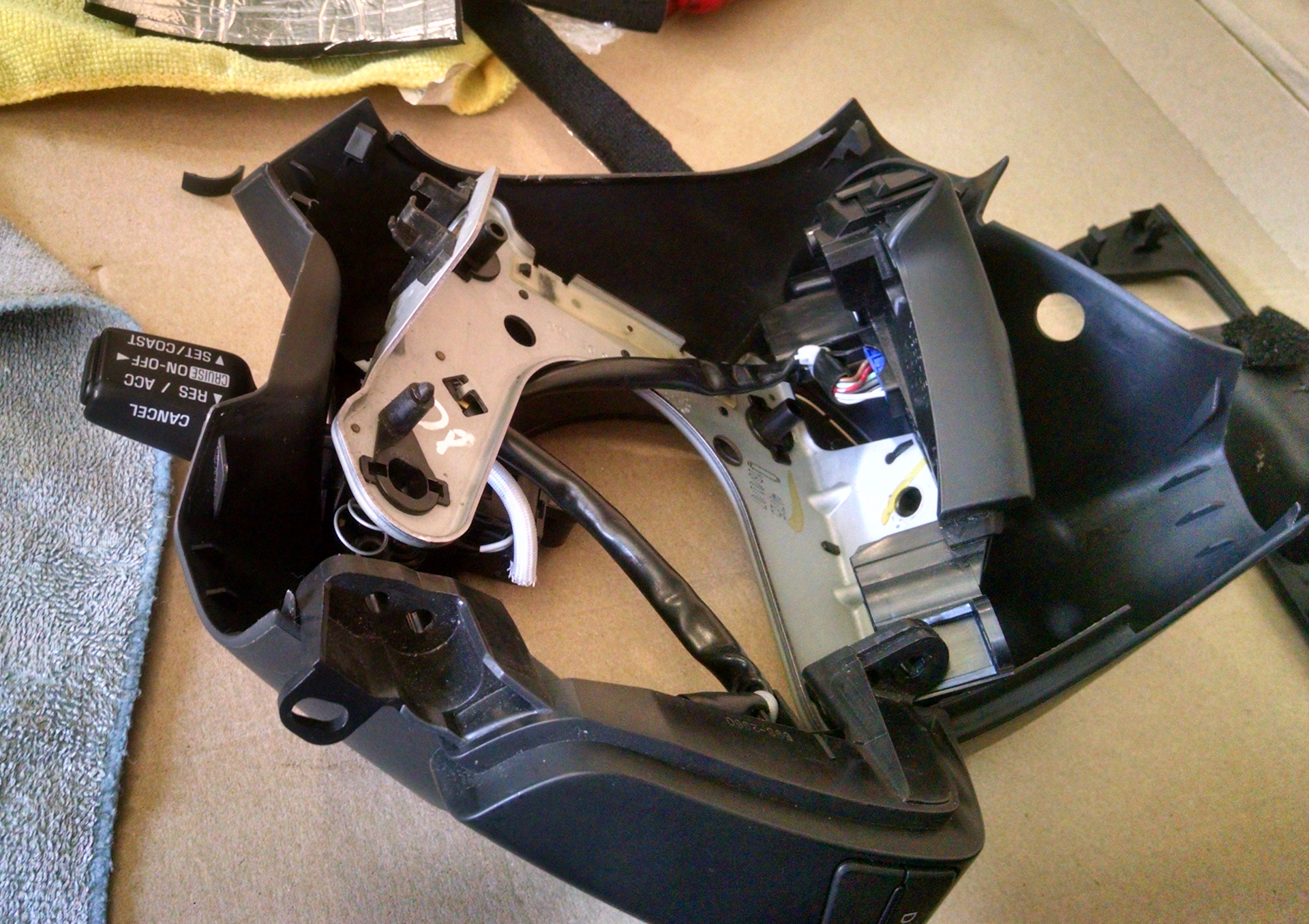

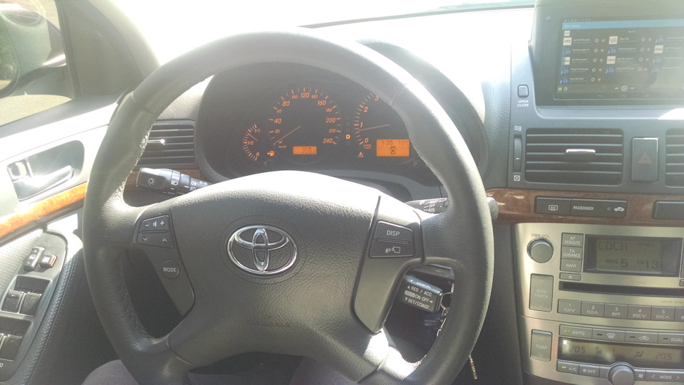

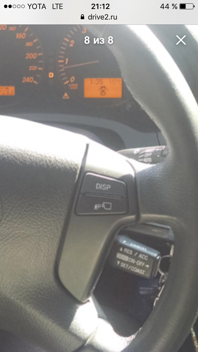

Теперь поехали: Еще зимой был куплен блок КК (toyota-cruise.ru/) Посылка после предоплаты, была очень качественно упакована и быстро отправлена. Купил я комплект с джойстиком… После получения, мне джойстик как-то не очень понравился и колхозить его к рулю не хотелось. Поэтому я принял решение купить оригинальный джойстик. В итоге попался комплект с разборки (часть руля с джойстиком) который и был установлен.

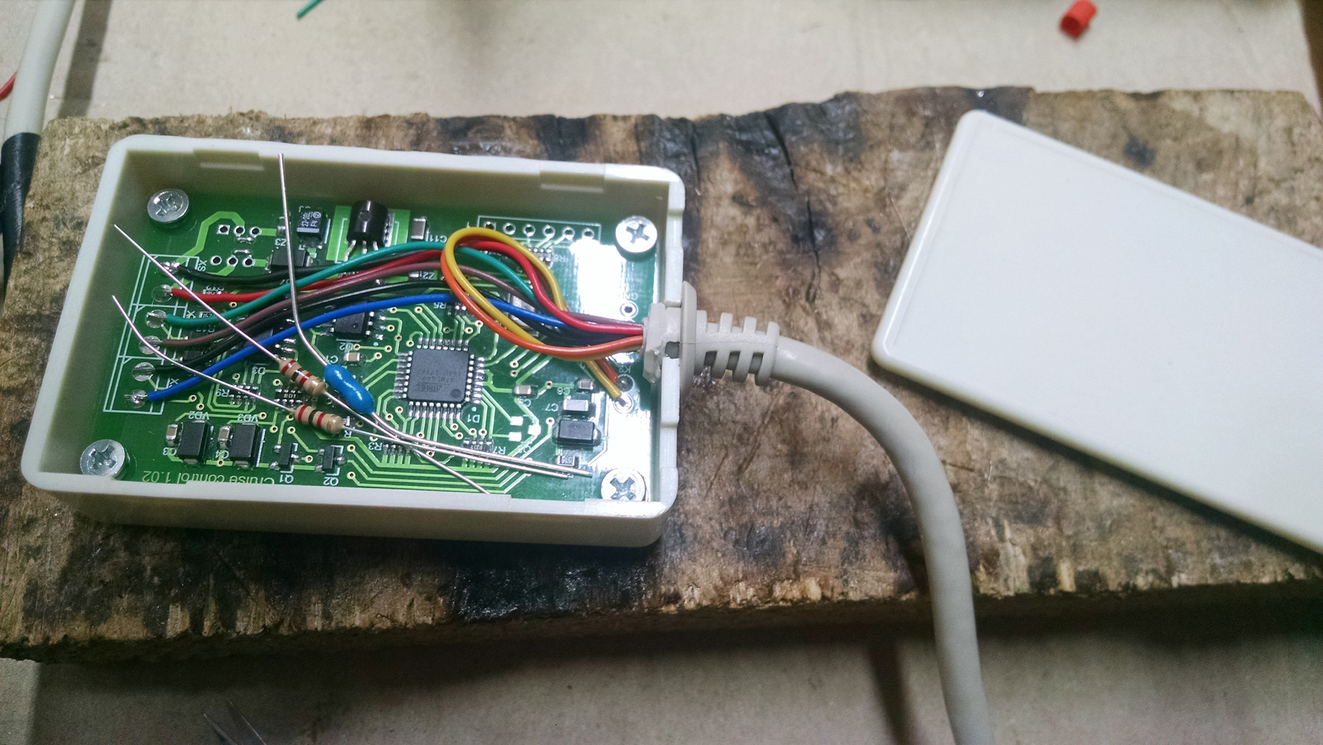

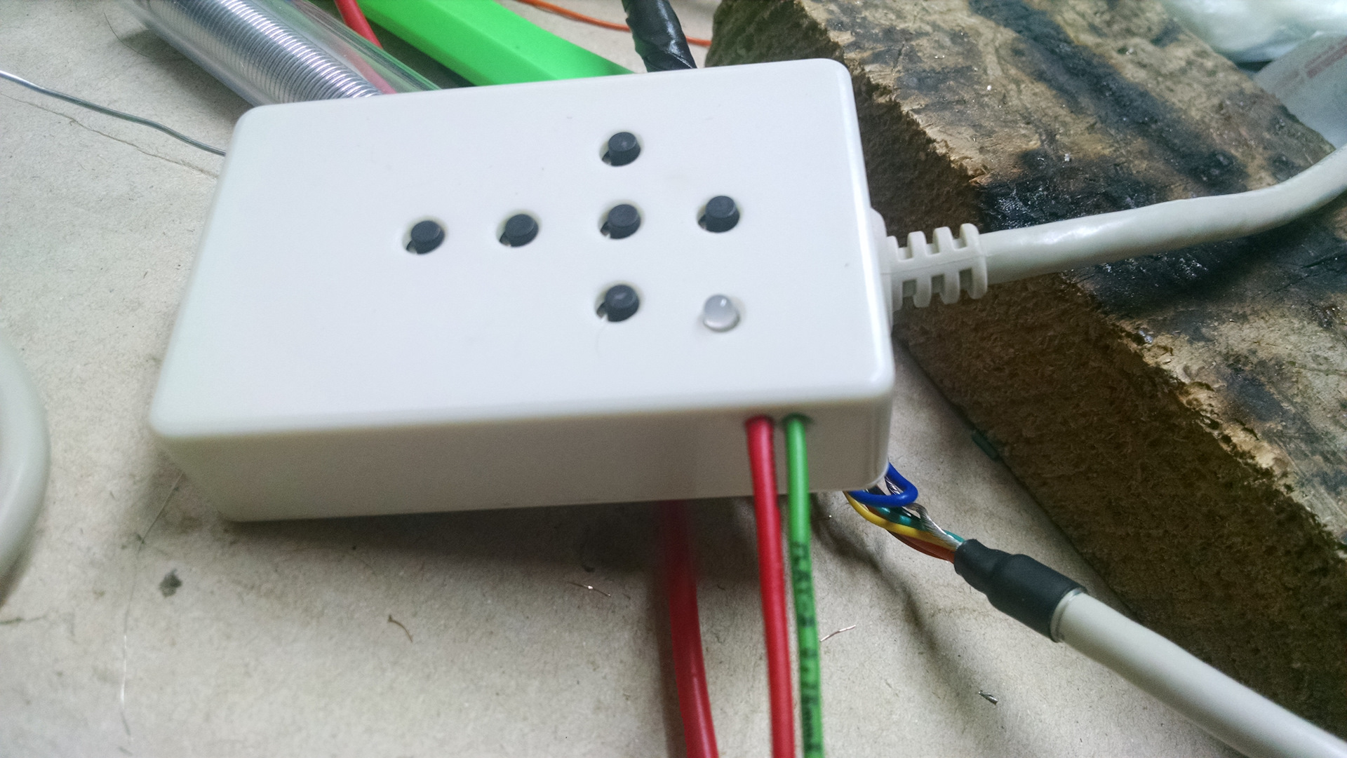

Потом вооружившись паяльником принялся подготавливать сам блок КК:
Почитав инструкцию по установке, в комплекте должны были идти два резистора и предохранитель но у меня их не было… Я даже немного расстроился… и все-таки решил подготовить КК из того что было.

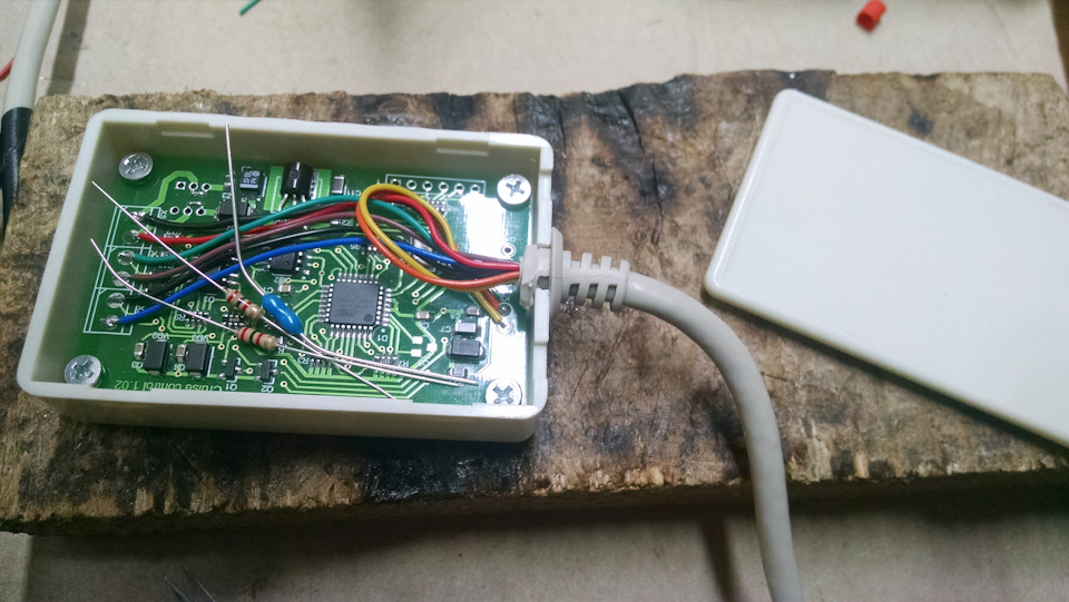

Т.к. мне нужно было подпаять провода на светодиод в приборке и сделать распиновку проводов по цветам — пришлось вскрыть сам блок КК. И вот оно чудо!.. Недостающие детальки…)))
Далее подпаиваем проводок к светодиоду блока КК на "+" и берем "-" с платы.

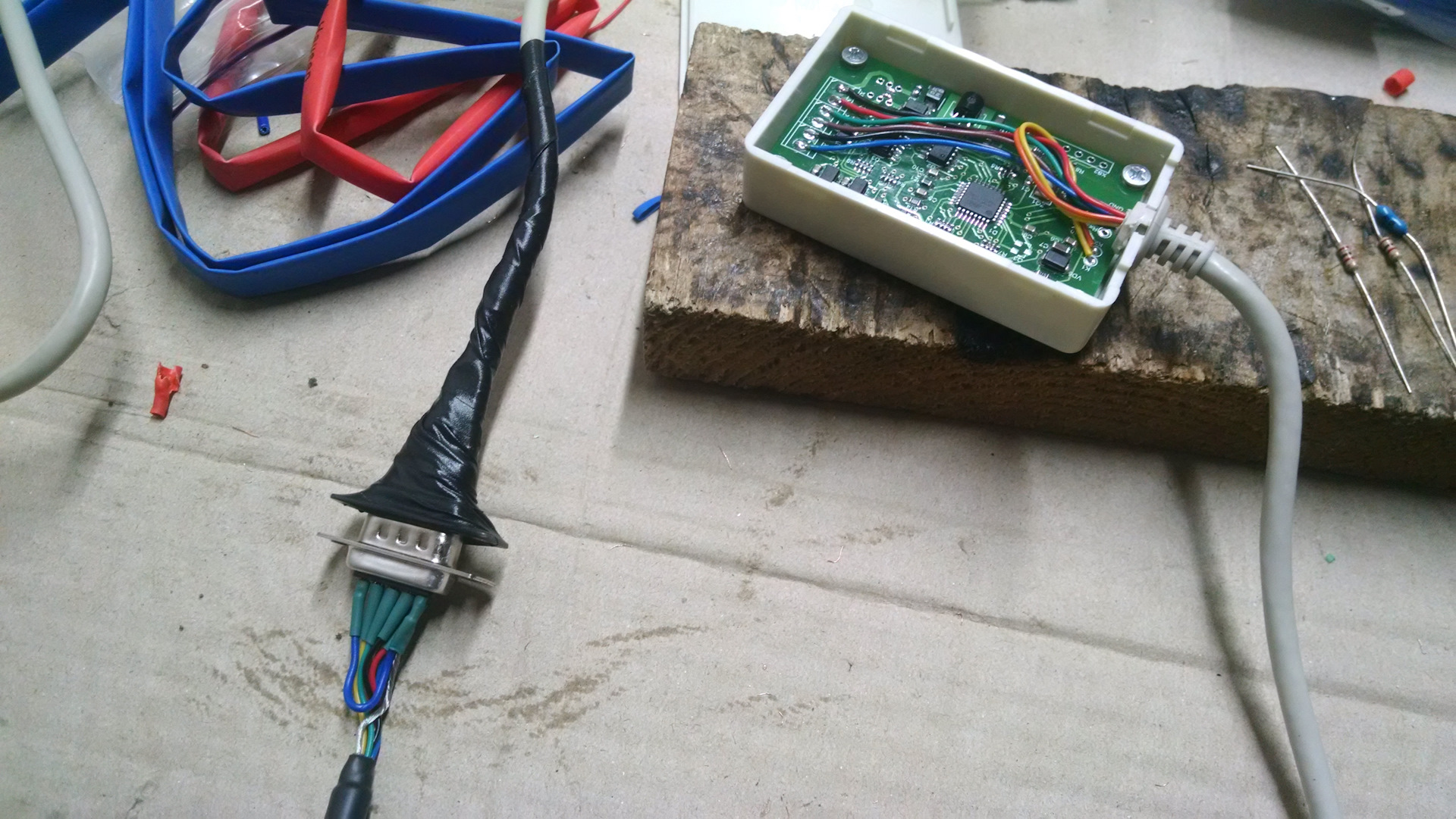

Просверливаем в корпусе блока КК вывод под провода и собираем блок КК
Распаиваем ответную часть разъема блока КК … Прежде чем закрыть крышку блока КК делаем распиновку проводов по цветам.

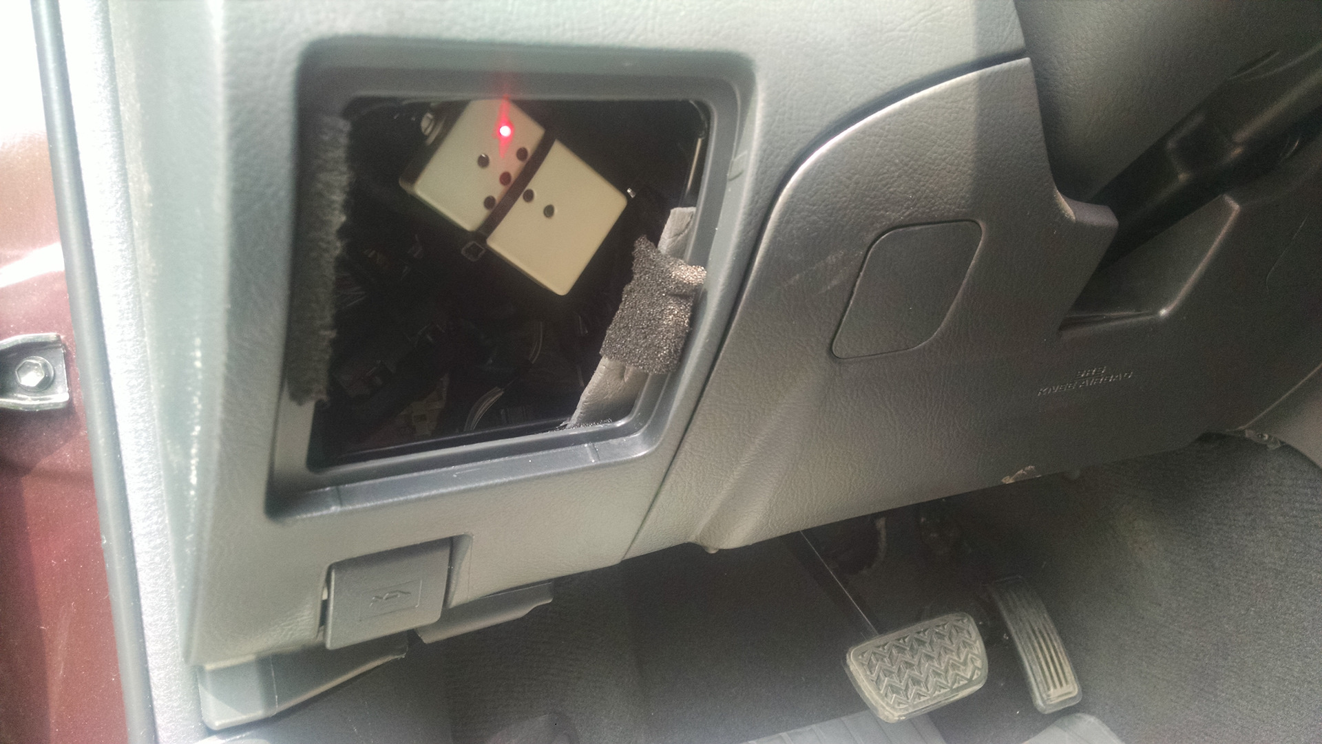

Когда все готово, переходим к самому подключению блока КК к машине.
Весь процесс подключения не фоткал, т.к. телефон сел и очень хорошо он описан уважаемым Govzich. За что ему огромное спасибо!
Сам блок КК был спрятан (установлен):
Все опробовано и работает корректно! Я остался доволен на 99%. Но ничего, скоро исправлю свой косяк с диодом и буду доволен на 100%!

Я вчера тоже не нашел детальки )))) Иван сегодня написал )
Диод надо отпаять из платы, он и даёт просадку до 2в. Если его убрать напряжение будет выше и скорее всего твой на панели загорится
Ок! Спасибо.
Если выпаять светодиод из блока КК, то, если я не ошибаюсь, станет 4 Вольта
Молодчик! Надо было джостик с нового Хайлендера взять он с подсветкой идет.
Спасибо! Нет предела совершенству… )))
А что за кнопка на руле нижняя?))
Вкл./откл. передней камеры…
А она была, или отдельно приобрел?))
Свою кнопку переделывал…
В БЖ все написано!
