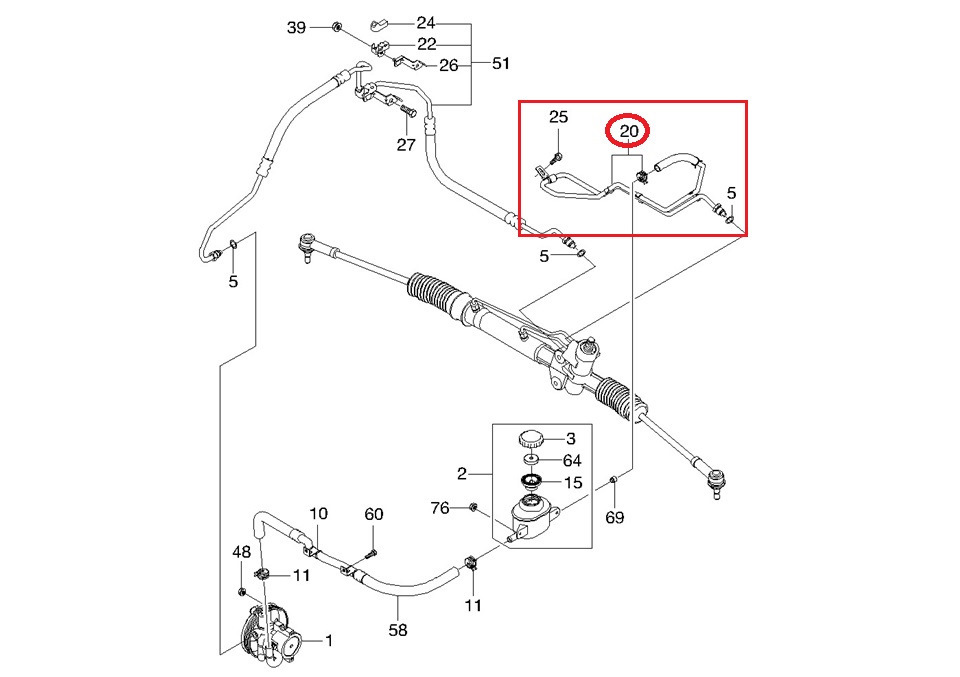

Опять про течь масла по резиновом шлангу-соединителю на трубке обратки ГУР.
1. ВСТУПЛЕНИЕ
Напомню, что ранее я писал запись "Течь шланга обратки ГУР Lacetti — вопросы, аналоги, советы".
Тогда я в очередной раз вывел на обсуждение вопрос устранения этой самой болезни на Lacetti после 2008 года из-за замены нормальное беспроблемной цельнометаллической трубки на составную с резиновым шлангом-соединителем.

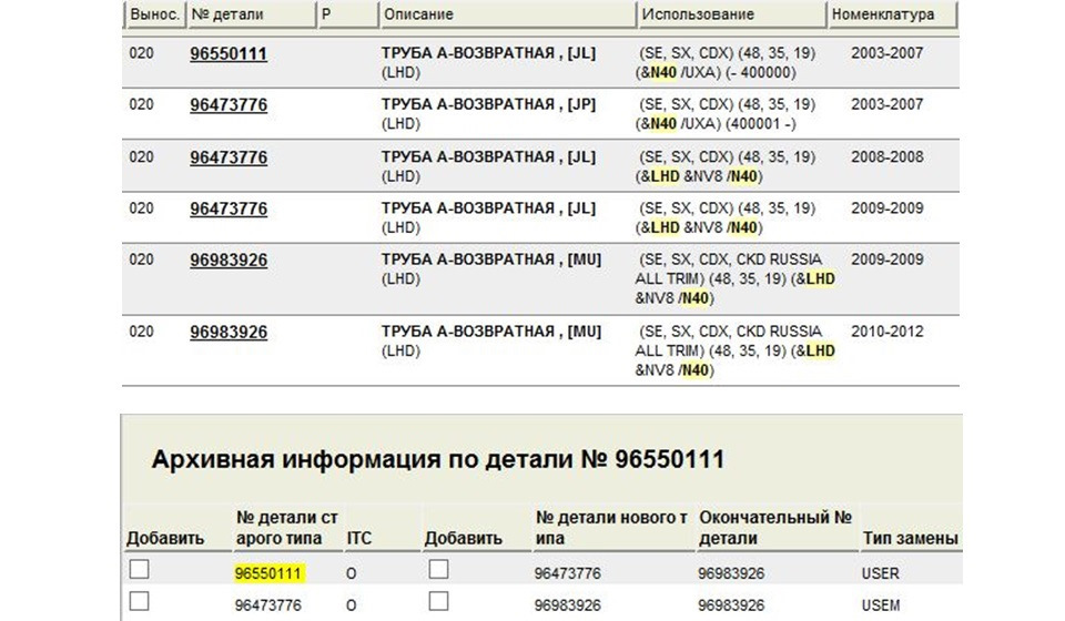

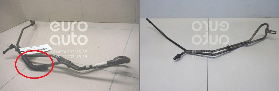

Если коротко, то трубка обратки системы гидроусилителя руля существует в двух вариантах —
— цельнометаллическая (до 2009 года),
— из двух частей с резиновым шлангом-соединителем (с 2009 года).
Масло ГУРа по этому соединителю у меня на новой машине начало потеть через год выезда из ворот дилера. И всё бы ничего, но этот резиновый соединитель хоть и имеет свой собственный артикул 96473776B, но он нигде не бьётся, и приобретается только в своре со свей обратной трубкой 96983926 примерно за 1500руб.
На масляное потение я забил, а вот когда в месяц уходило грамм по 20-30 масла я уже задумался.
Последней каплей было то, что я из-за него не прошёл техосмотр (да, я прохожу техосмотр честно).

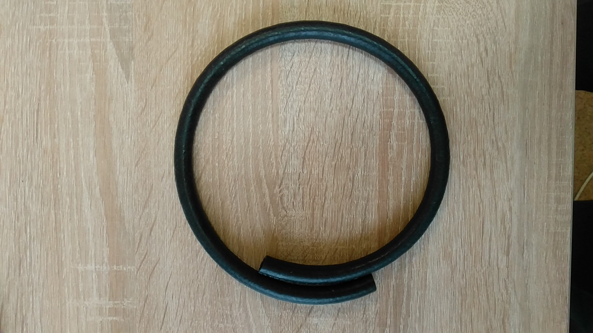

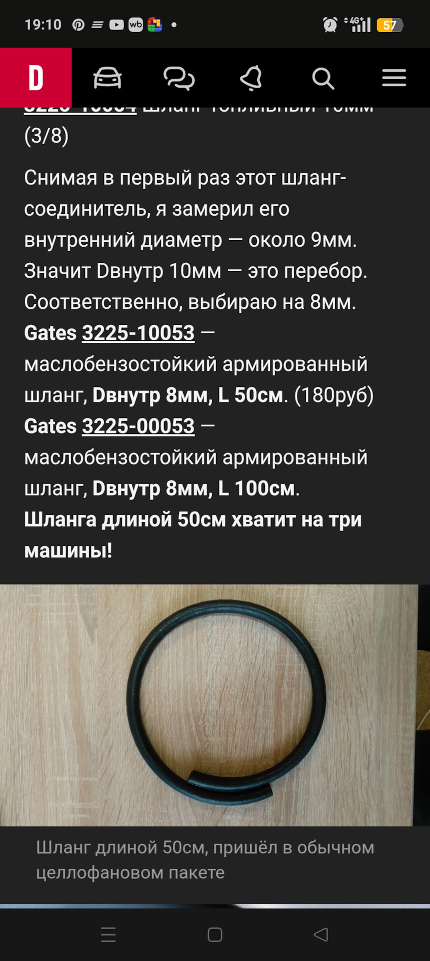

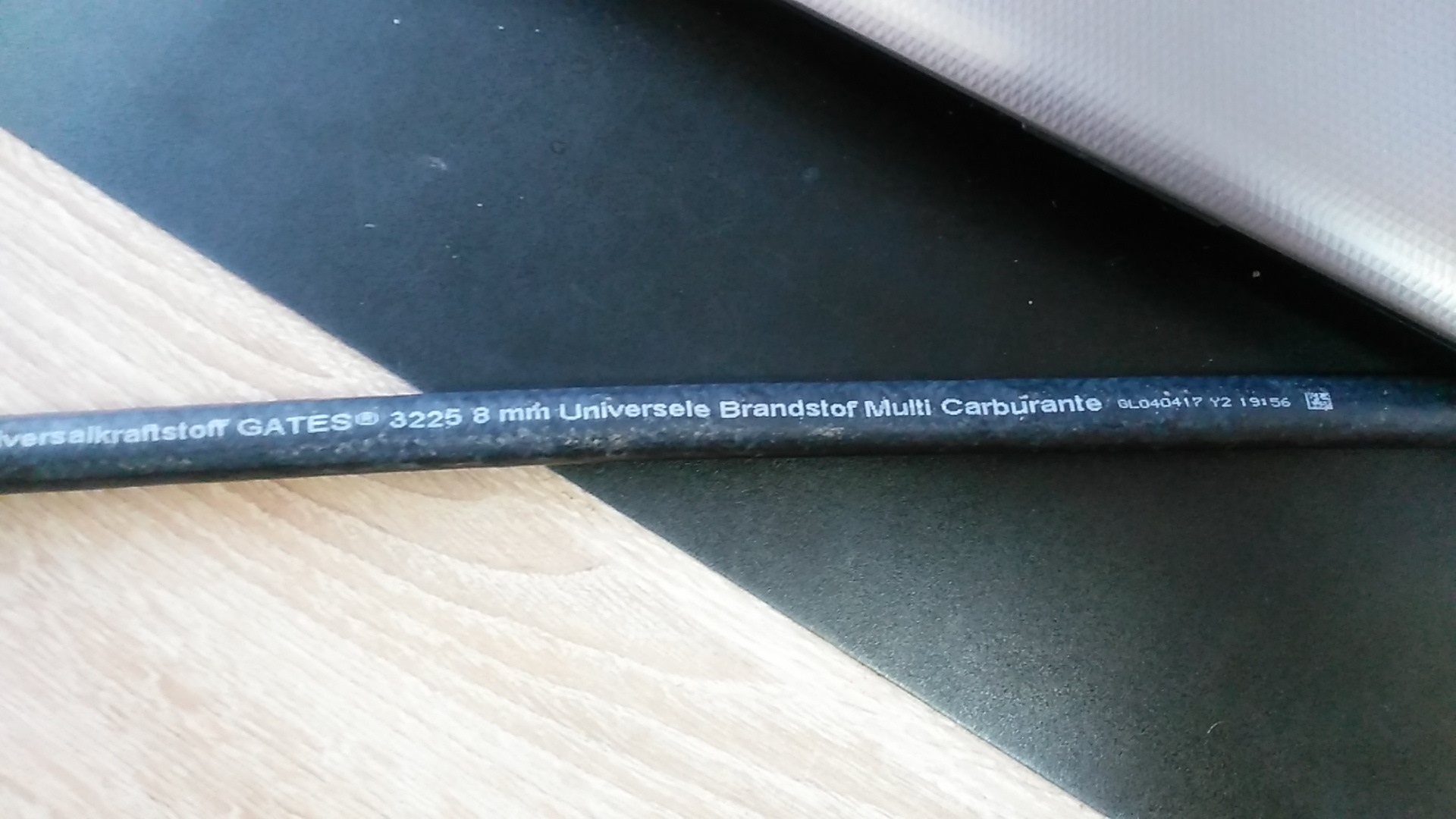

2. МАСЛОБЕНЗОСТОЙКИЙ ШЛАНГ
В комментариях к первой части этой записи добрые ребята Алексей dentaku и Владимир vovanych33 подсказали номера для заказа оригинальных маслобензостойких шлангов производства GATES (того самого производителя ремней привода ГРМ и многого другого для наших авто). Из близких по внутреннему диаметру из общего числа остались от эти:
3225-00053 Шланг топливный 8мм (5/16)
3225-00054 Шланг топливный 10мм (3/8)
3225-10053 Шланг топливный 8мм (5/16)
3225-10054 Шланг топливный 10мм (3/8)

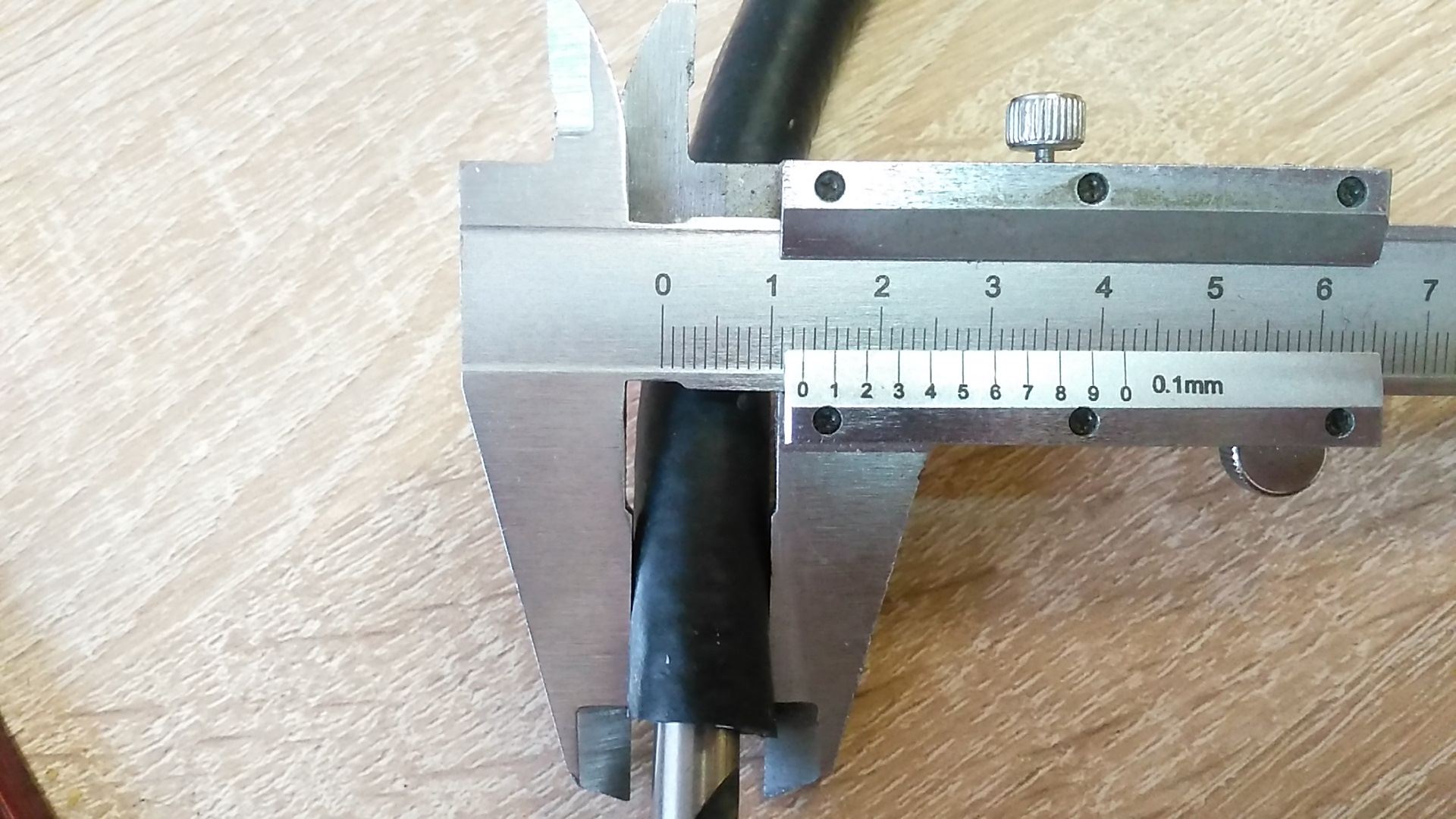

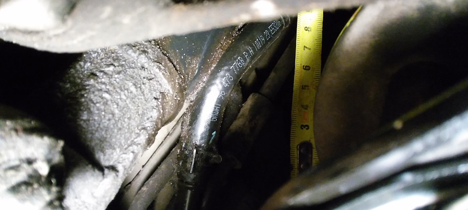

Снимая в первый раз этот шланг-соединитель, я замерил его внутренний диаметр — около 9мм. Значит Dвнутр 10мм — это перебор.
Соответственно, выбираю на 8мм.
Gates 3225-10053 — маслобензостойкий армированный шланг, Dвнутр 8мм, L 50см. (180руб)
Gates 3225-00053 — маслобензостойкий армированный шланг, Dвнутр 8мм, L 100см.
Шланга длиной 50см хватит на три машины!

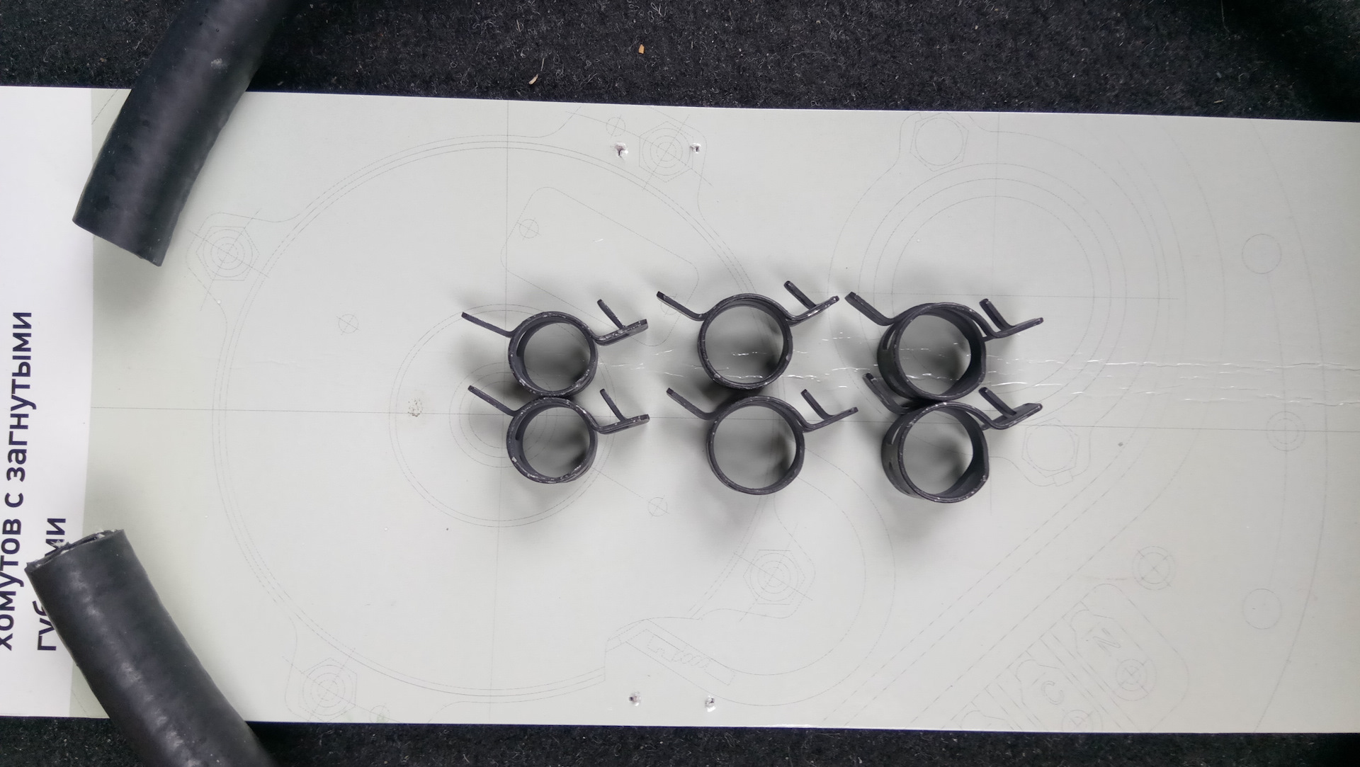

3. ПРУЖИННЫЕ САМОЗАЖИМНЫЕ ХОМУТЫ
Использовать червячные хомуты не хотел. Хотел пружинные. Начал собирать информацию по артикулам оригинальных заводских хомутов. Нашёл много списков, собрал воедино, выкладываю тут (на всякий):

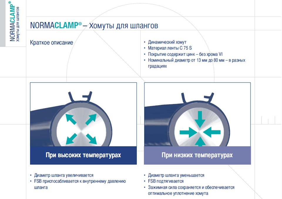

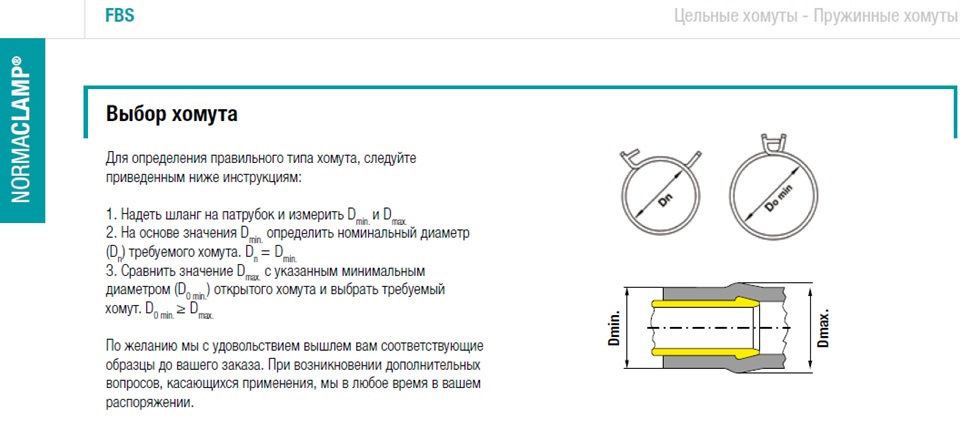

Но ведь ни VAG ни GM сами не производят хомуты. Задал вопрос одному очень просвещенному в подобных делах "Кто эталон по качеству на рынке хомутов?" и получил ответ — "NORMA".
Норма выпускает пружинные хомуты под серией FBS. Осталось определиться с артикулом.
Учитывая, что шланг немного увеличится в диаметре после натягивания на трубку выбрал Norma FBS1412 (2х25руб).
Но на всякий случай (чтобы не бегать потом с выпученными глазами) купил соседние хомуты на 13мм и 15мм — FBS1312 и FBS1512.

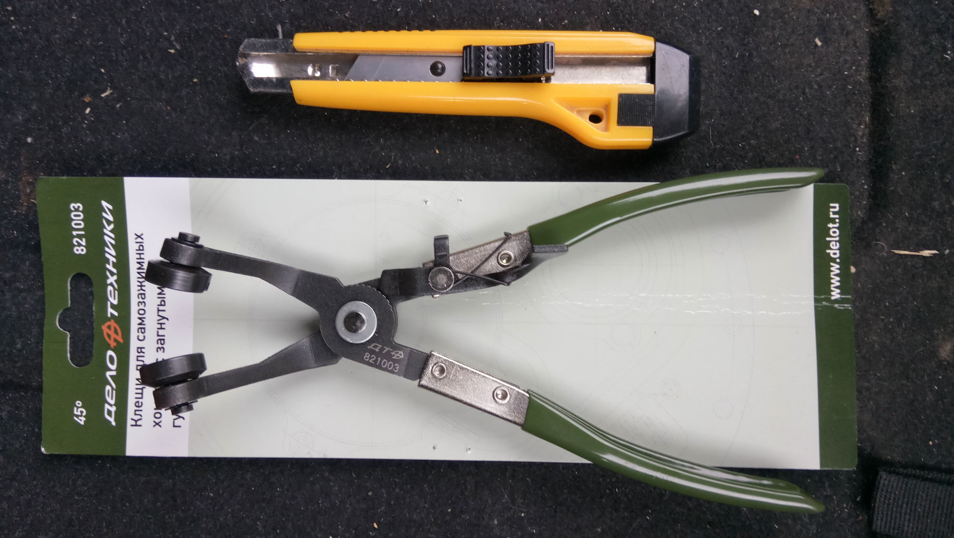

4. ИНСТРУМЕНТ И ЗАМЕНА
Вспоминая как я снимал родные пружинные хомуты обычными плоскогубцами и орал матом, сразу купил правильный инструмент — Клещи для самозажимных хомутов Дело Техники 821003 (335руб).
Рейка местами была покрыта масляной грязью толщиной до 3мм. Поэтому взял баллон пенного очистителя двигателя и целую простыню с лоскутах (хватило всего вобрез). Масло на доливку взял что и в прошлый раз заливал — ZIC ATF DEXRON 6 (132630) 400руб.
И теперь все кто будет самостоятельно менять этот проклятый шланг:
— менять адски неудобно, хомуты расположены в очень трудных местах
— масло будет течь не то что по рукам… оно будет течь до локтей, на ноги, на башку, везде…
— из-за трудного места руки будут гарантированно порезаны о тепловой экран глушителя и нижнюю опору двигателя.
— шланг одевается достаточно туго, а учитывая что руки в масле натянуть его будет еще сложнее.
— ни в коем случае не забудьте вымыть масло с трубы глушителя, пожар Вам ни к чему.

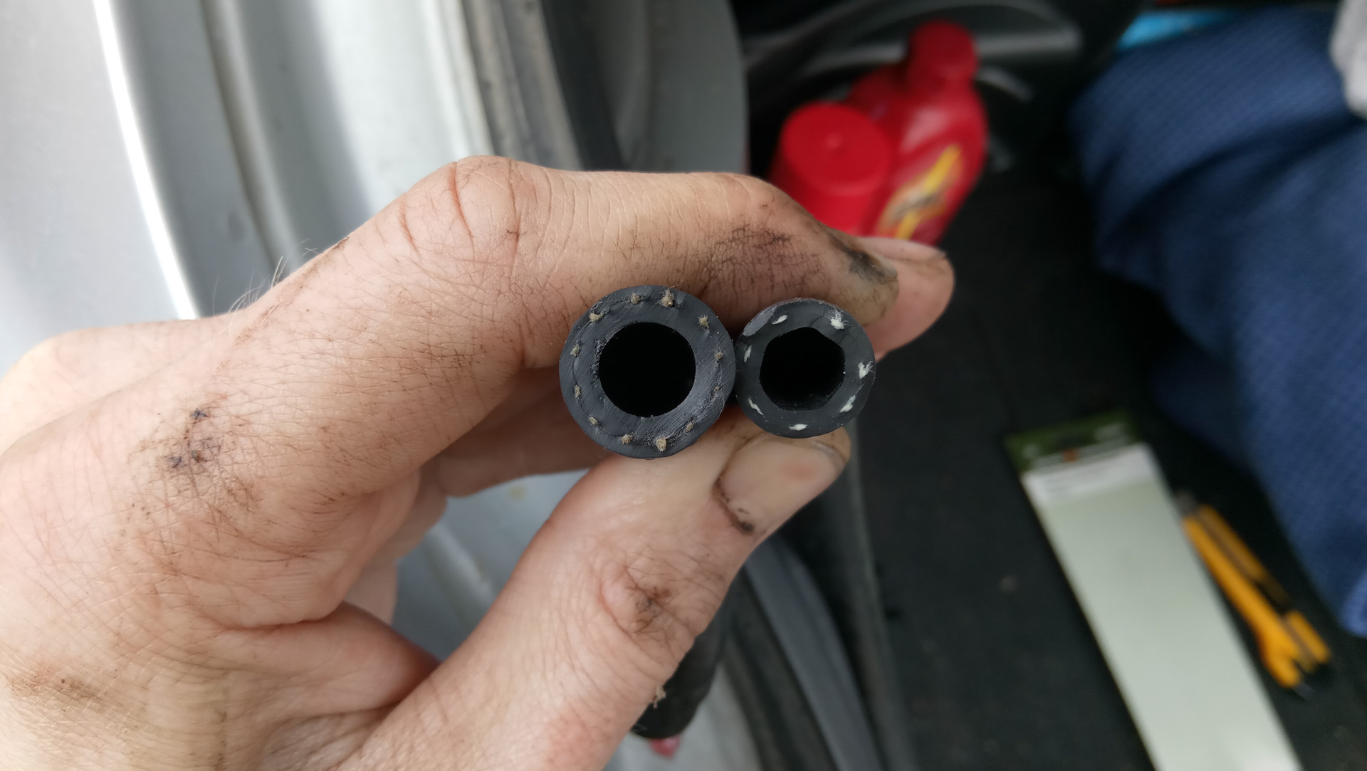

Указано, что у корейца внутренний диаметр 10 — не сопливит?

Скажите пожалуйста по поводу цельных трубок старого образца? Они встанут болт он? Если да, то как можно их заказать?
Они полностью взамозаменяемые.

1). Пробовал ли ты заказывать шланг старого образца (как я понимаю, арт. 96550111). И вообще он подойдет без доработок к тем, у кого нового образца?
2). Течь появляется из-за старения шланга? Или это заводской брак?
Интересен опыт остальных драйвовчан у кого шланг старого образца- есть ли какие проблемы с ним? Может проще его заказать, поменять один раз и больше не лазить туда…

поставить металлтрубку которая до 2009 года нельзя?
Можно. Ее нужно было ждать
