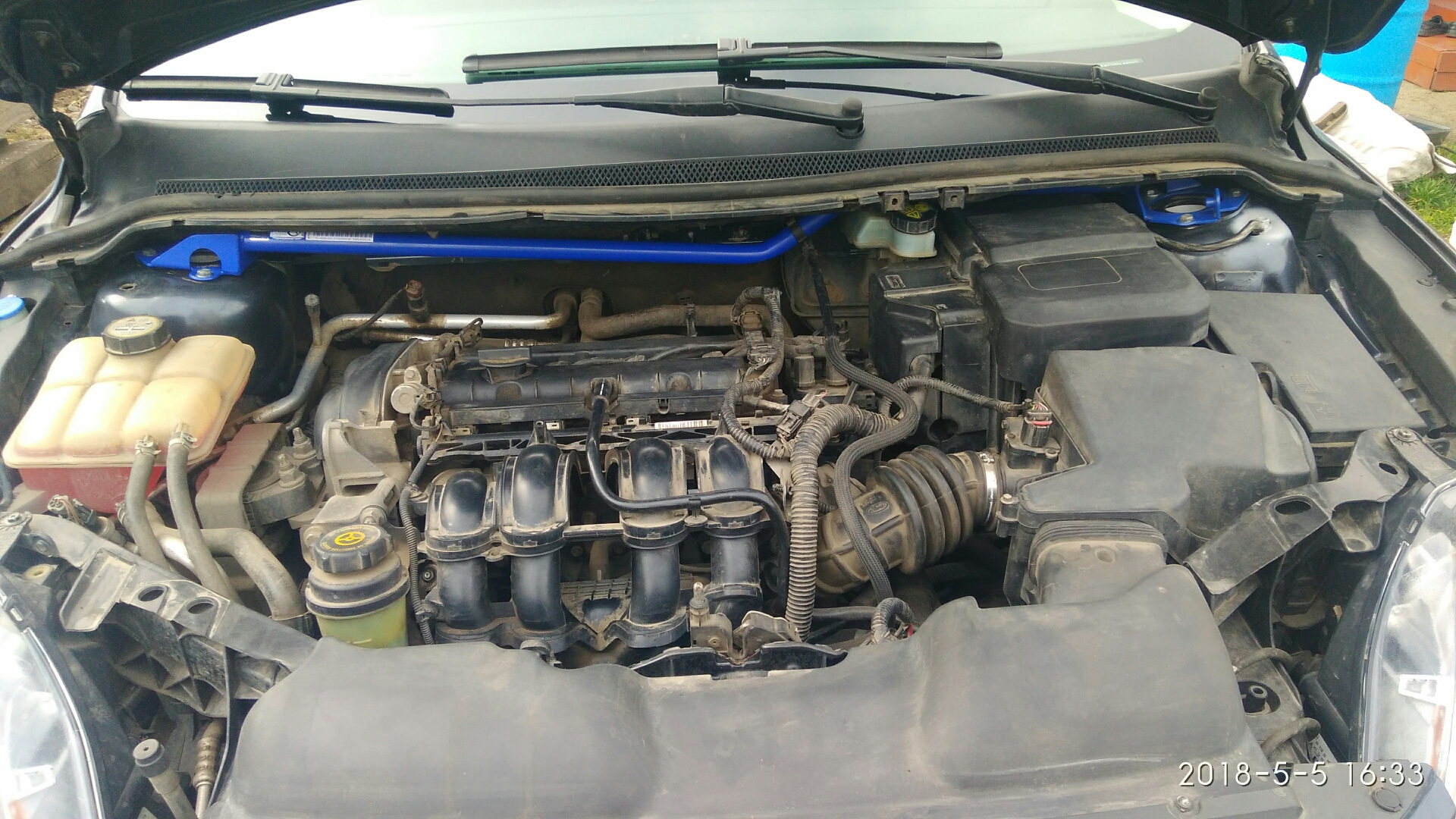

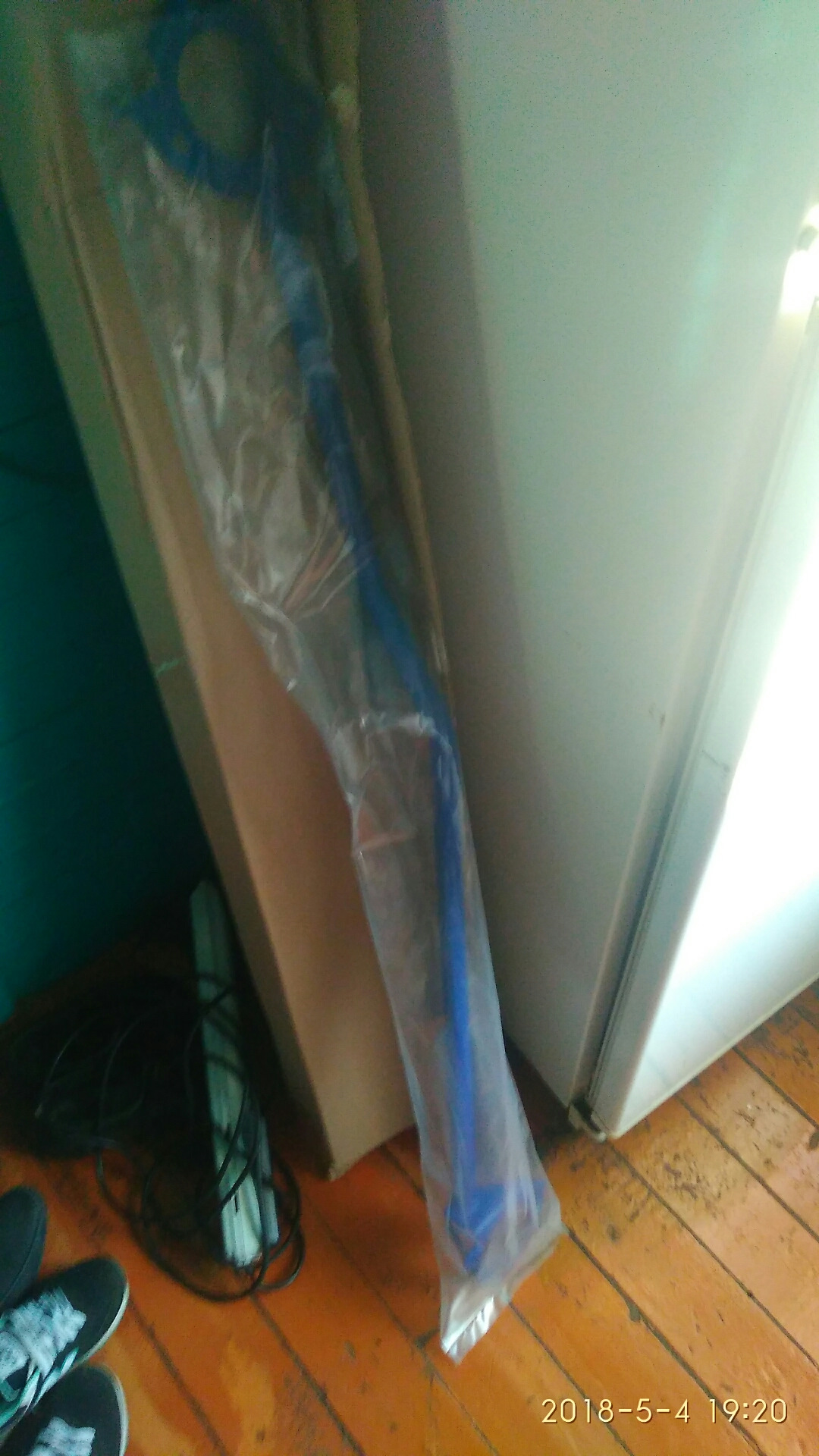

Мне всегда нравилась своим видом под капотом, распорка передних стоек. Начитавшись отзывов и комментариев по этому поводу, решил что буду себе ставить.
Да, конечно для овощного фокуса она особой роли не сыграет, но сам ее факт греет душу.))

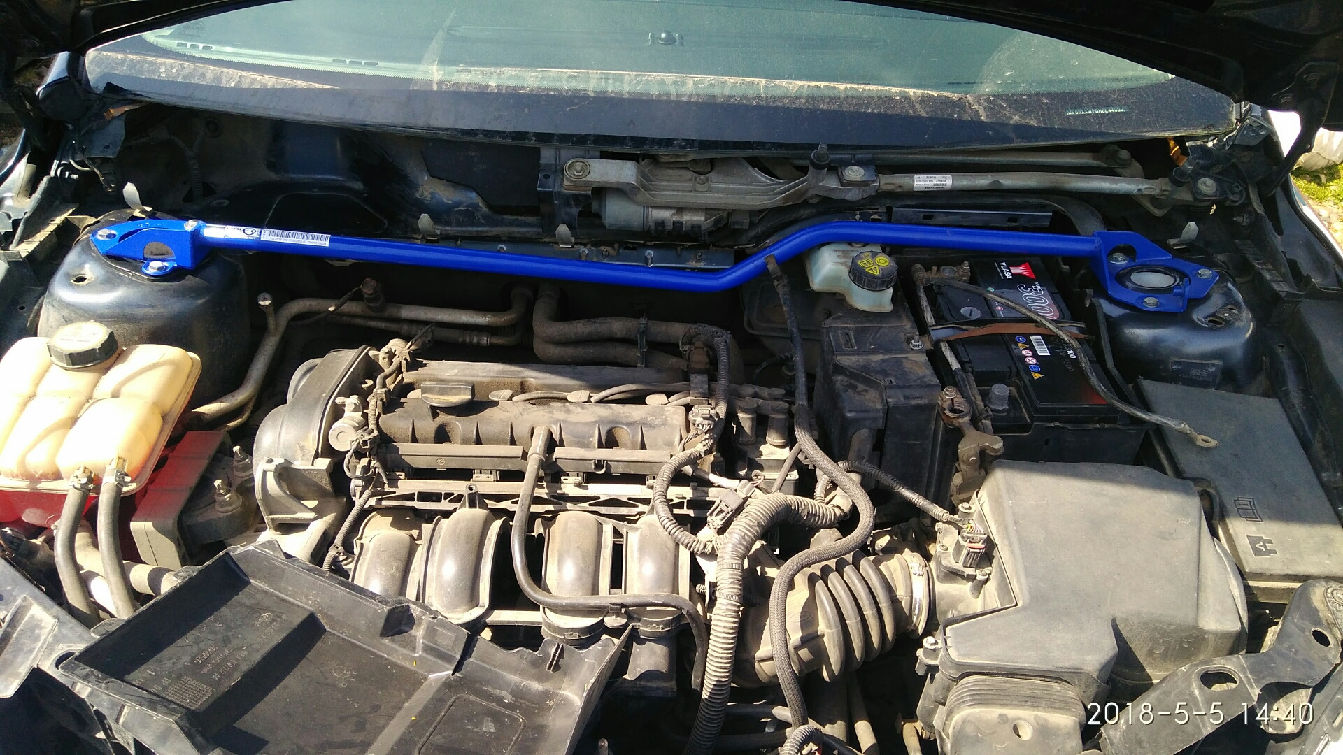

Долго выбирал, искал, то ценник конский, то вид не тот. Тут у SergioSum увидел запись про распорку, понравилась, решил себе заказать такую же в МВтюнинг. Заказал, шла долго, около двух недель, по деньгам вместе с доставкой вышло 2170р. Но чем больше ждал, тем приятнее был момент ее получения))

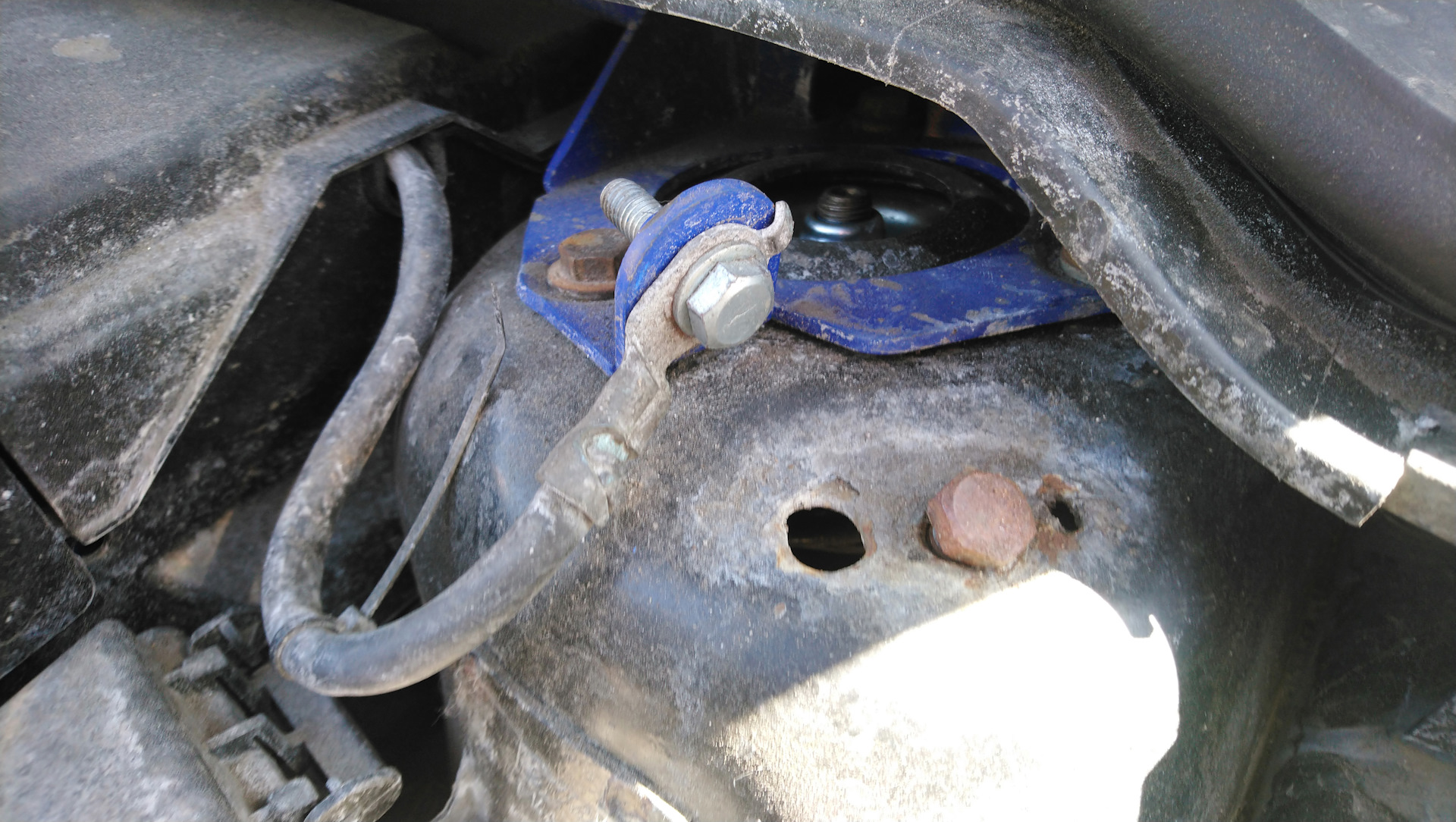

С установкой проблем практически не возникло. Не считая того что в процессе мне захотелось открутить и зачистить провод массы, но обломился болт, пришлось высверливать.
Установка распорки крайне проста и заняла 20 минут. Снял дворники, снял жабо, открутил шесть болтов крепления стоек, снял родную полураспорку. Примерил новую, болты не подошли. Подложил шайбочки все встало. Ещё переложил металлическую подкладку с правой чашки на левую, иначе крышка аккумулятора не открывалась бы, да и вообще распорка так встала лучше.
После установки стали заметны некоторые изменения в поведении фокуса:
— мелкие неровности стал проходить мягче;
— в поворотах на скорости меньше уводит;
— когда едешь по асфальтовой колее, не так чувствуется колейность, морда не рыскает из стороны в сторону.
На этом всё, всем удачи на дорогах!

Та-же фигня с болтом массы. Прикрутил к распорке. Встало как на родное место 😎
Не, я высверлил старый болт, запоров при этом гайку которая приварена там с завода, в итоге рассверлил ее побольше, взял болт с гайкой, и прикрутил. 😄Предварительно зачистив место соприкосновения провода с кузовом.😊
Мои поздравления 👍
Только не понимаю зачем ты старую поставку поставил на левую стойку? У меня крышка аккумулятора вплотную стоит, но нормально открывается и закрывается.
А болты тоже хотел заменить — вазовские поломалмсь 😀оставил стоковые, почистил антиржавчиной и гуд 😎
