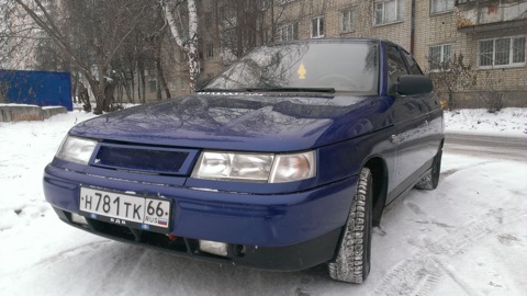

Когда приобрел машину, на ней была пара рыжиков на арках и над лобовым стеклом — закрашены антикором, особо глаза это не мозолило, но после первой моей мойки антикор поотпадывал. Решил красить, так как они стали сильно заметны. На дворе ноябрь, на улице -7…-15, хорошо что есть подземный гараж ( в нем температура +3). Почитав в интернете информацию, понял что при температуре меньше +15 не красят …
Но желание покрасить было очень велико и я решил рискнуть!
Купил:
1) Баллончик родной краски по коду 448 ( рапсодия), на всякий случай был куплен второй. 250 р
2) Преобразователь ржавчины " Цинкарь" 120р
3) Баллончик лака акрилового 250р
4) Банка Антикора — оставил, буду промазывать арки летом. 150р
5) Обезжириватель — 0,33 литра, берите больше! Но лучше в виде спрея.
6) Наждачная бумага, р80, р320, р800, р1500.
7) Наждачный диск
8) Грунтовка в баллончике. 250 р
9) Шпаклевка 200 р — нужно было использовать, результат бы был просто супер!
Взял кучу газеты из дома, малярную ленту, обогреватель, который поднял в гараже температуру до +6, фен, тряпки.
Прочитав разнообразное количество источников в интернет ( видео, статьи), понял, что у каждого своя техника.
День первый (1)
Наносил все слои с интервалом в 1 час ( бегал домой из гаража, промерз).
Придя в гараж, чтобы нанести второй слой краски, я заподозрил что-то не то … нанеся второй слой, я понял, что краска начала собираться и стекать … В общем, через пару минут мне подсказали, что нужно было обезжиривать перед слоем краски! Пришел домой весь без сил …
День второй (2)
Придя в гараж, я увидел картину… меня бы было издалека видно с таким крылом )))) Вся краска волнами и грунт виден. Взял ацетон и все стер! Как ни странно, ацетон родную краску не взял.
И решил я пересмотреть технологию покраски!
Перед каждым действием нужно обезжиривать поверхность ( экономил, но хватило мне моей маленькой бутылочки обезжиривателя).
Баллончики с Краской, Грунтом и лаком — держать в тепле! я ставил на обогреватель! Иначе краска не ровно выходит из баллончика.
Нанес немного грунта на обезжиренную поверхность, затем феном посушил, обработал наждачной р1500 ( не хотел брать шпаклевку, решил слоями забить раковины), затем обезжирил и повторил так еще два раза.
В сумме 3 слоя грунта.
Последний раз обезжирил и начал наносить краску тонкими слоями ( чтоб краска не стекала), сушил слой феном. Капли краски должны уходить в площадь, а то ли из-за низкой температуры воздуха, то ли холодных баллончиков в первый день все потекло. Так же перед новым слоем краски я обезжиривал как следует.
Было нанесено 5 слоев краски … многовато … еще хотел скрыть переход краски на родной цвет.
День третий (3)
Придя в гараж, взял наждаку р1500 и начал шкурить новую краску, чтобы сгладить переход.
Затем обезжирил!
Обклеил те участки, которые не хотел забрызгать краской, но не закрыл тот участок, где не хотел увидеть переход краски.
Техника: Взять картонку в одну руку, баллончик в другую и картонку держать на расстоянии 2-4 см над линией перехода — таким образом мы нанесем тонкий слой краски на 2 -4 см выше линии перехода. Что даст нам плавный переход.
Картина была уже лучше, чем там где заметен переход… но вся надежда была на лак.
Опять же обезжирил!
И в этот вечер я был очень рад уходя домой! Больше я за такую работу не возьмусь уж слишком она кропотливая( основная часть — подготовка к покраске — 90% успеха, покраска 4%, лак 6%), особенно в холодном гараже. Летом планирую убрать незаметный рыжик на левой стороне машины — ну а это уже другая история).
Я думаю, что если наловчиться, то можно и покрасить из баллончика авто на 5+ .
