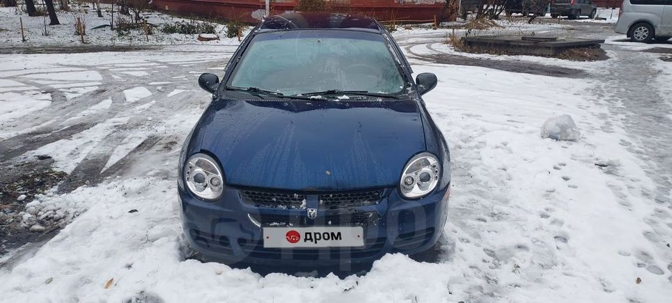

Всем привет!
Случилась такая хрень.
8 мая поехал на мойку, отмылся, приехал к дому, запарковался и машина заглохла.
Вот прям у дома, прям припарковавшись. Совпадение? Не думаю)))
Под капотом сухо, свечи сухие. Думал бенз, залил из канистры 10л. Толку ноль.
Снял шланг с рампы, а бенза то нет!
И вот думаю наелся бензонасос или что то другое.
Еще по холоду, когда снег лежал чувствовался запах бенза когда стоишь заведенным. А тут недавно на парковке отъехал и пятно. На палец — бенз.

Да мне по сути в ближайший сервис)))
А чего тащить-то? Фильтр-регулятор можно даже без ямы снять. А насос через бранные слова, но тоже можно, не снимая бак. Сними патрубок с магистрали, подставь банку, и включай зажигание. Жужжит, а бенза нет, то вероятно, фильтр кончился, а не жужжит снимай насос с бранными словами. Машину на домкрат и пень поставил и полез) даже с ямы не так удобно) проверял на себе) есть в бж
Да походу насос. И почти полный бак бенза.
Во дворе вообще не вариант.
Мне Дима (Kayb) менял почти полный с матюками)))
Поэтому предпочту в сторонке постоять)))

Вот и думаю как перевести ее в сервис
У тебя скорее всего буксировочная петля, так же, как на JR, является опцией. Либо смастери петлю, либо привяжи за рычаг. Бампер возможно придется снять, чтобы не сломать.
Про рычаг я тоже думал.
Просто во дворе все очень неудобно. Да и как что снять, чтоб не сломать без понятия))£
По твоему бамперу не подскажу, но думаю, что ничего нанотехнологичного не предстоит))
