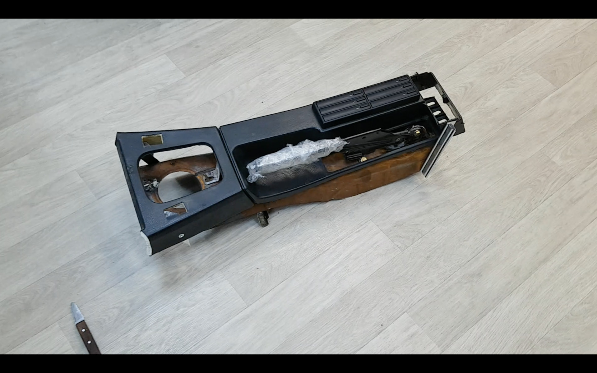

Я всегда хотел гидро-ручник, не для того, что бы ставить машину на склоне, горке и тд., а для того, чтоб иногда дергать его на парковке, либо участвуя в слаломе, короче ради прикола, просто чтоб он был или в затяжном дрифте свыше 150км :) (возможно шутка)!

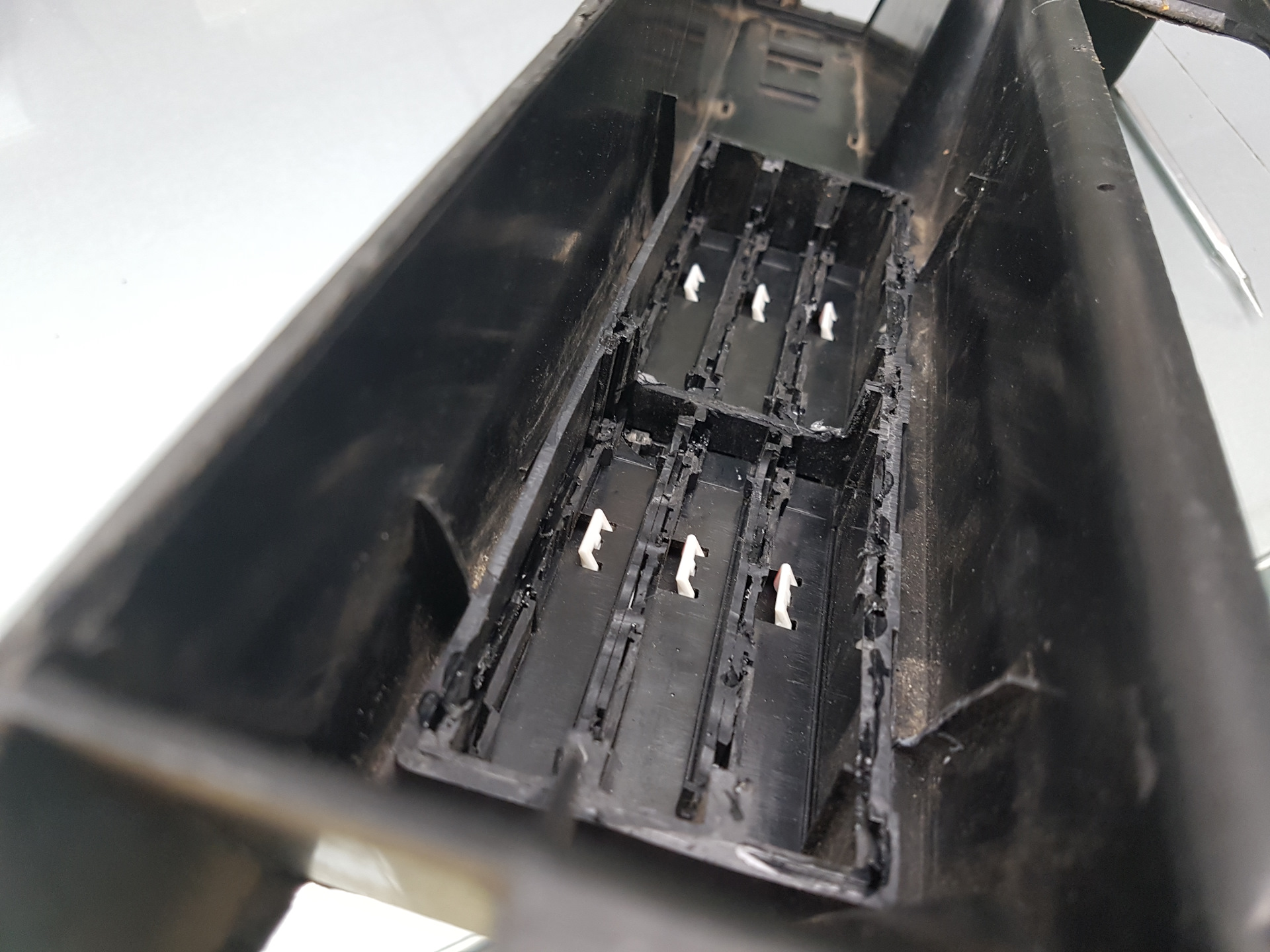

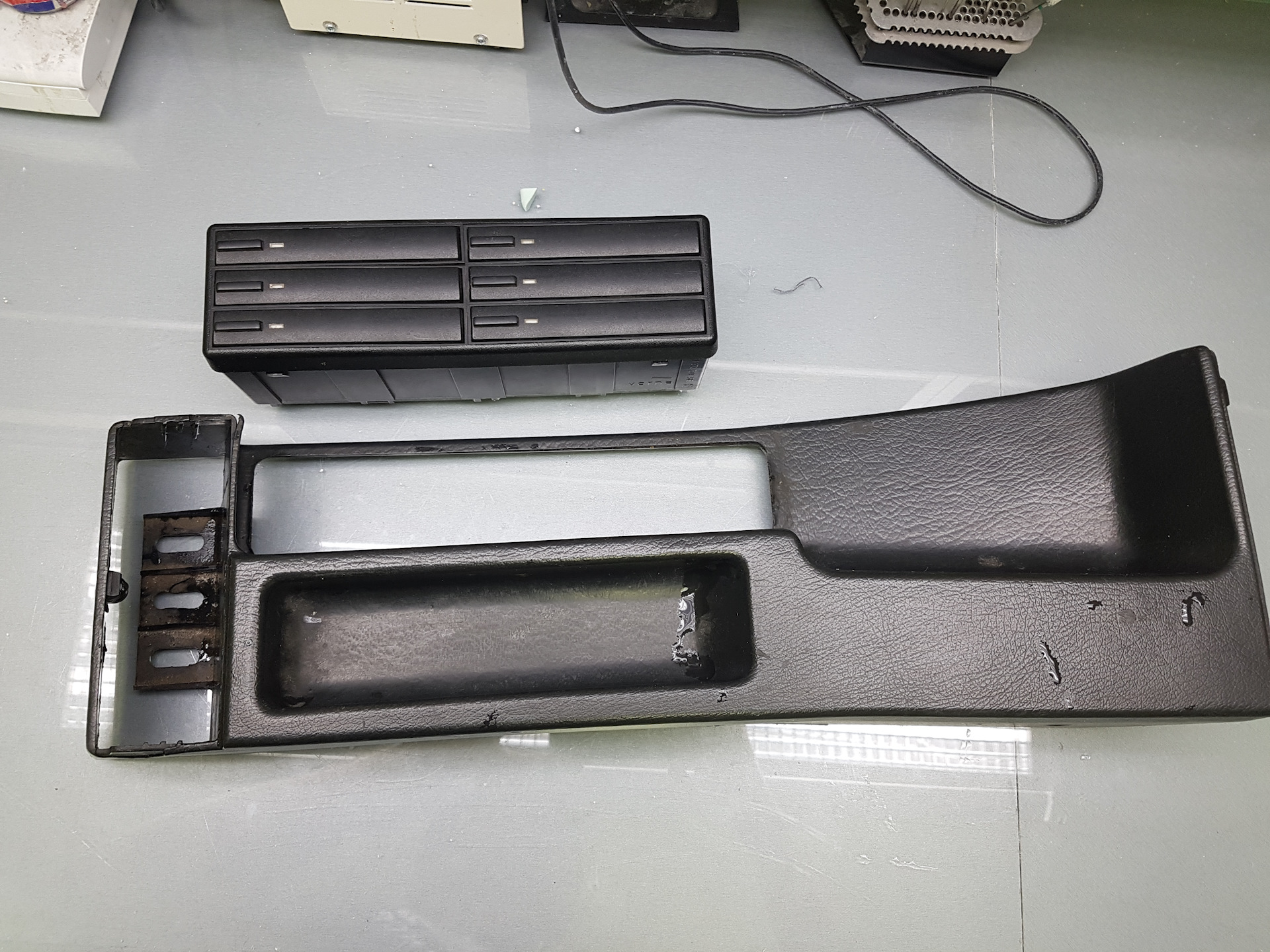

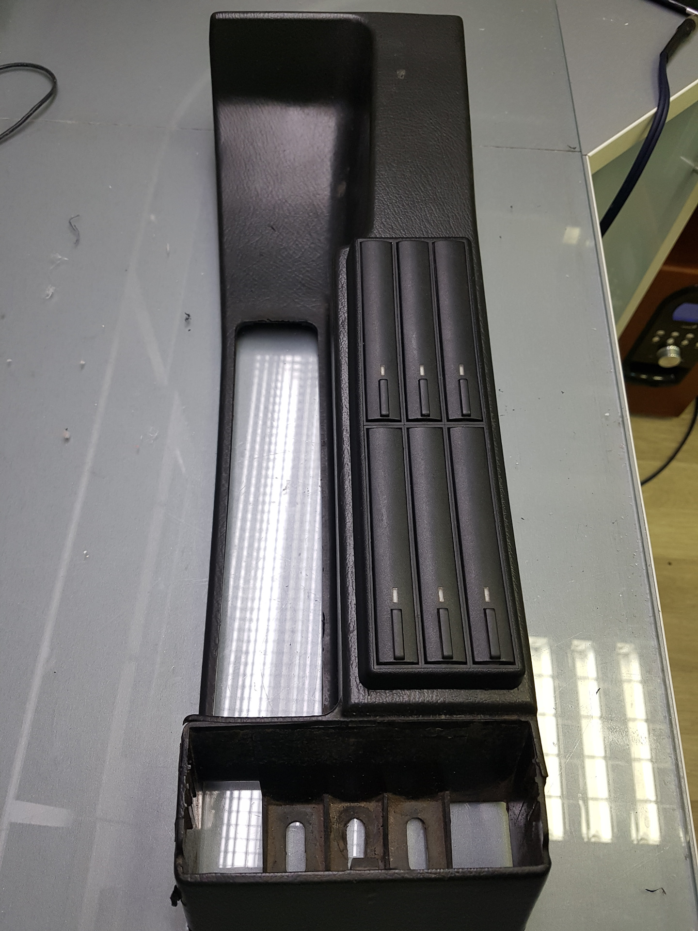

Самое важное, чтобы в салоне автомобиля не было видно каких либо изменений, отклонений от стокового состояния авто! Поэтому останется заводская ручка, в которой отключим кнопку-фиксатор, а так же останется заводская консоль! Что бы спрятать весь механизм и сам гтц, я купил вот такую штуку и испортил ее! Она была в идеальном состоянии, все как я люблю!

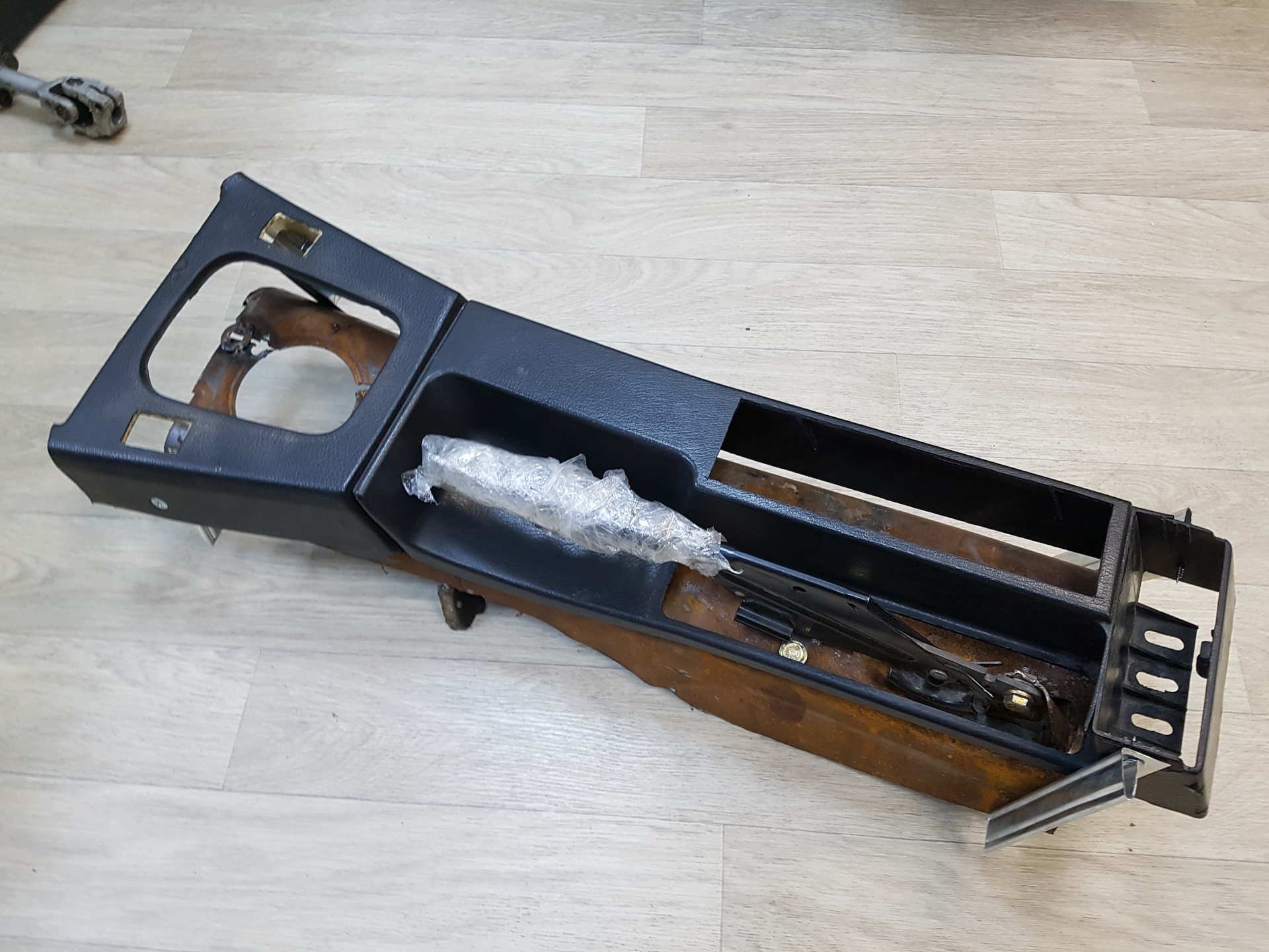

нашел в закромах консольку на которой можно ставить эксперементы

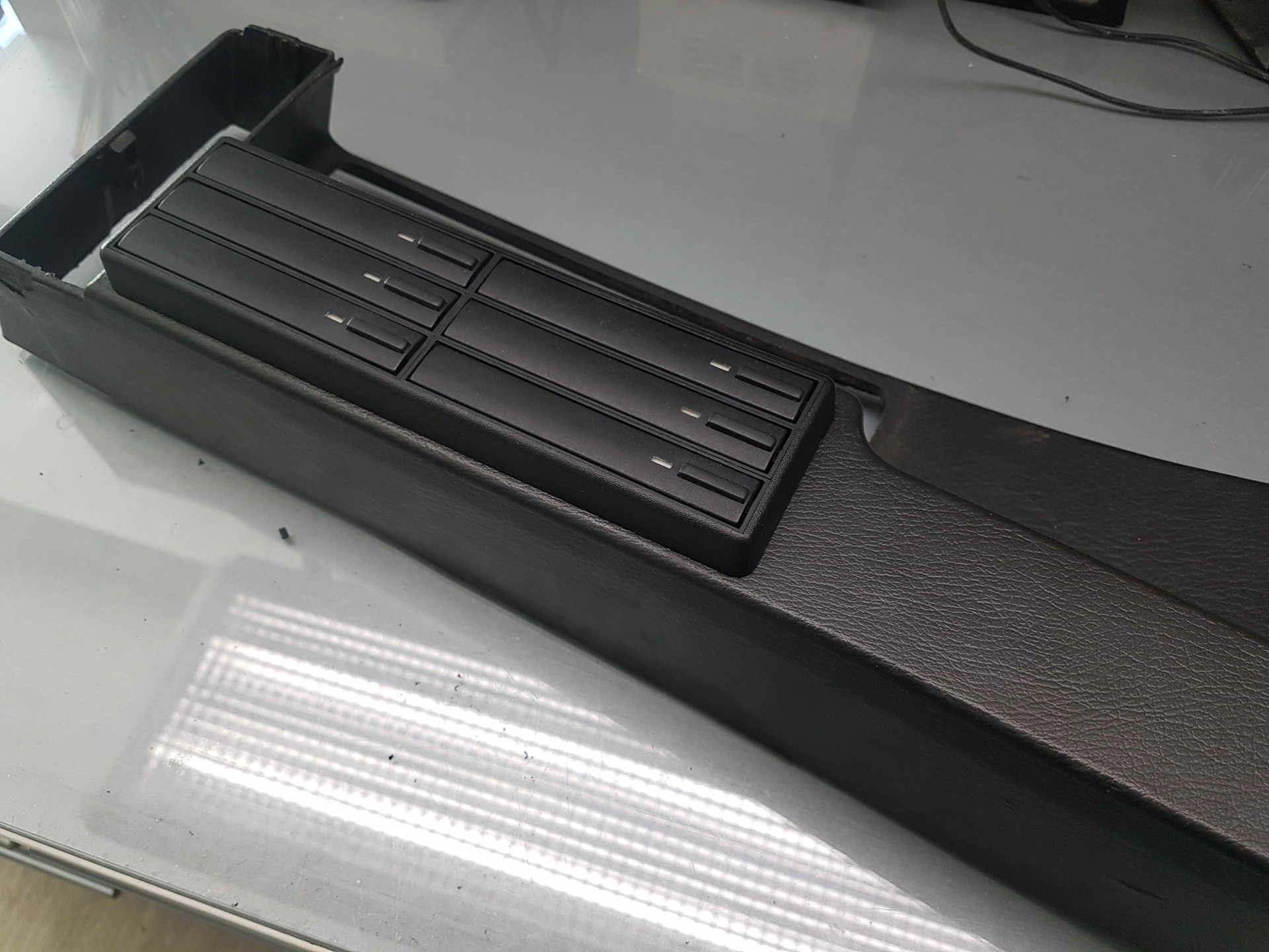

режим пилим
готовый вариант

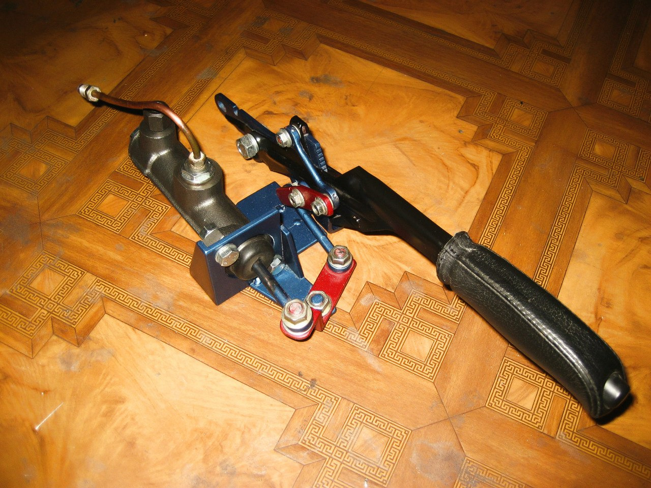

Будет подобное тому что на фото, но только изготовлено благодаря цифре, об этом позже!

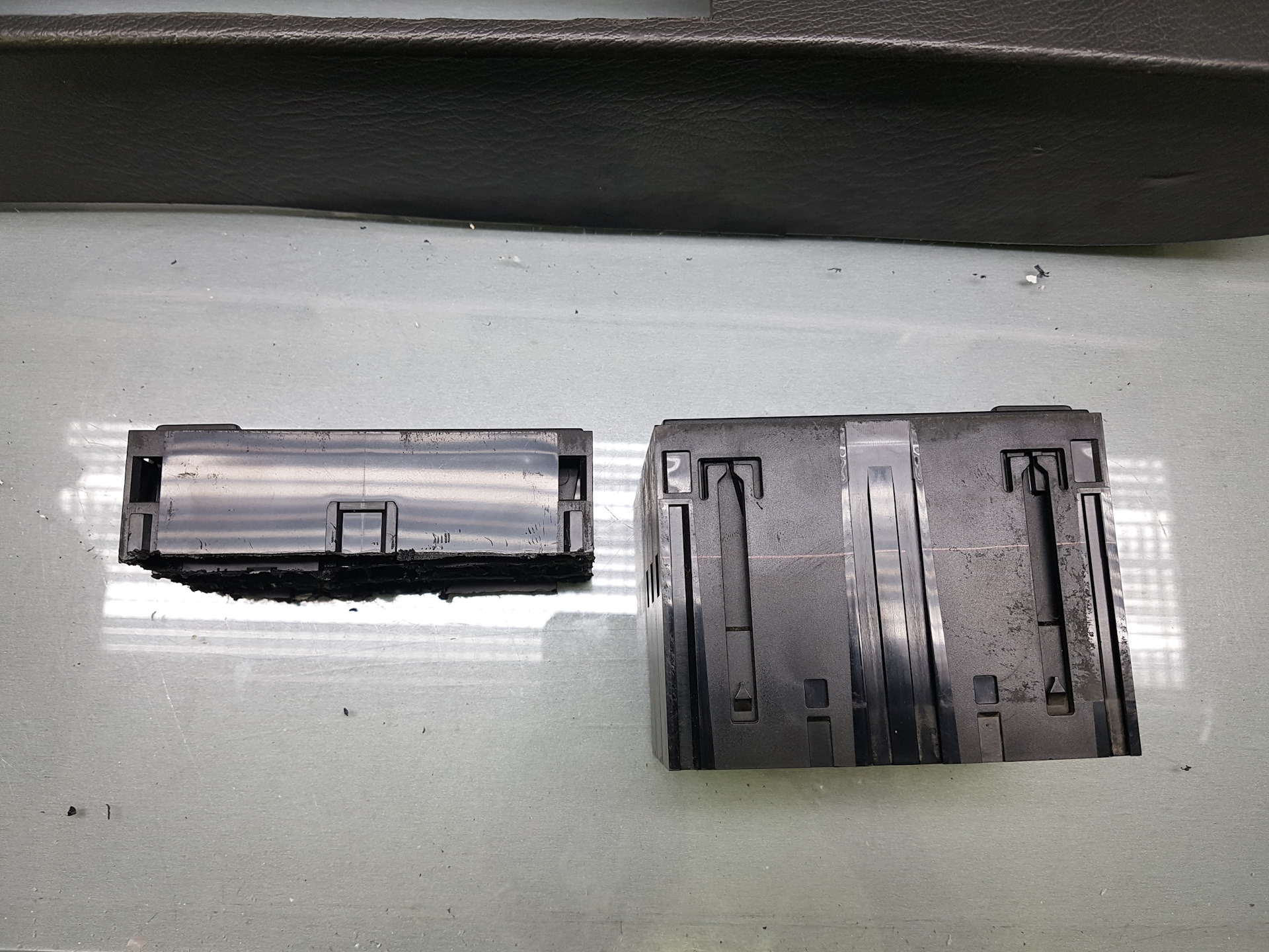

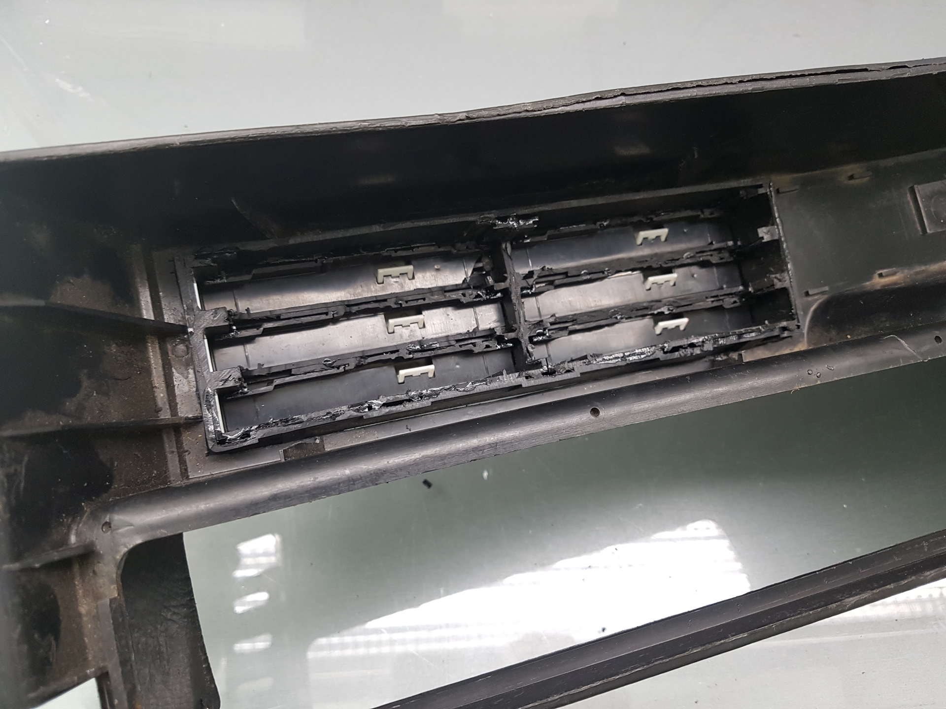

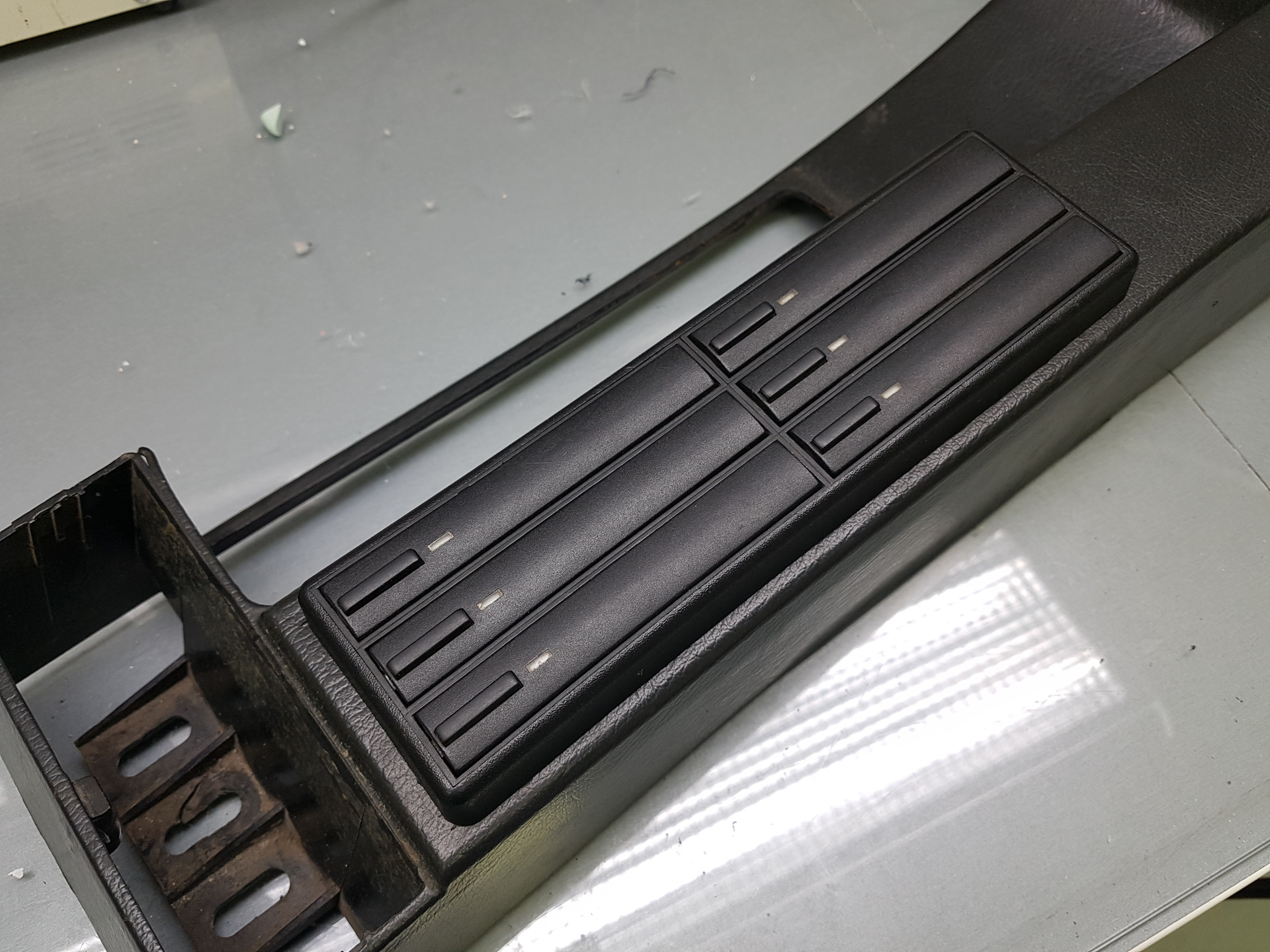

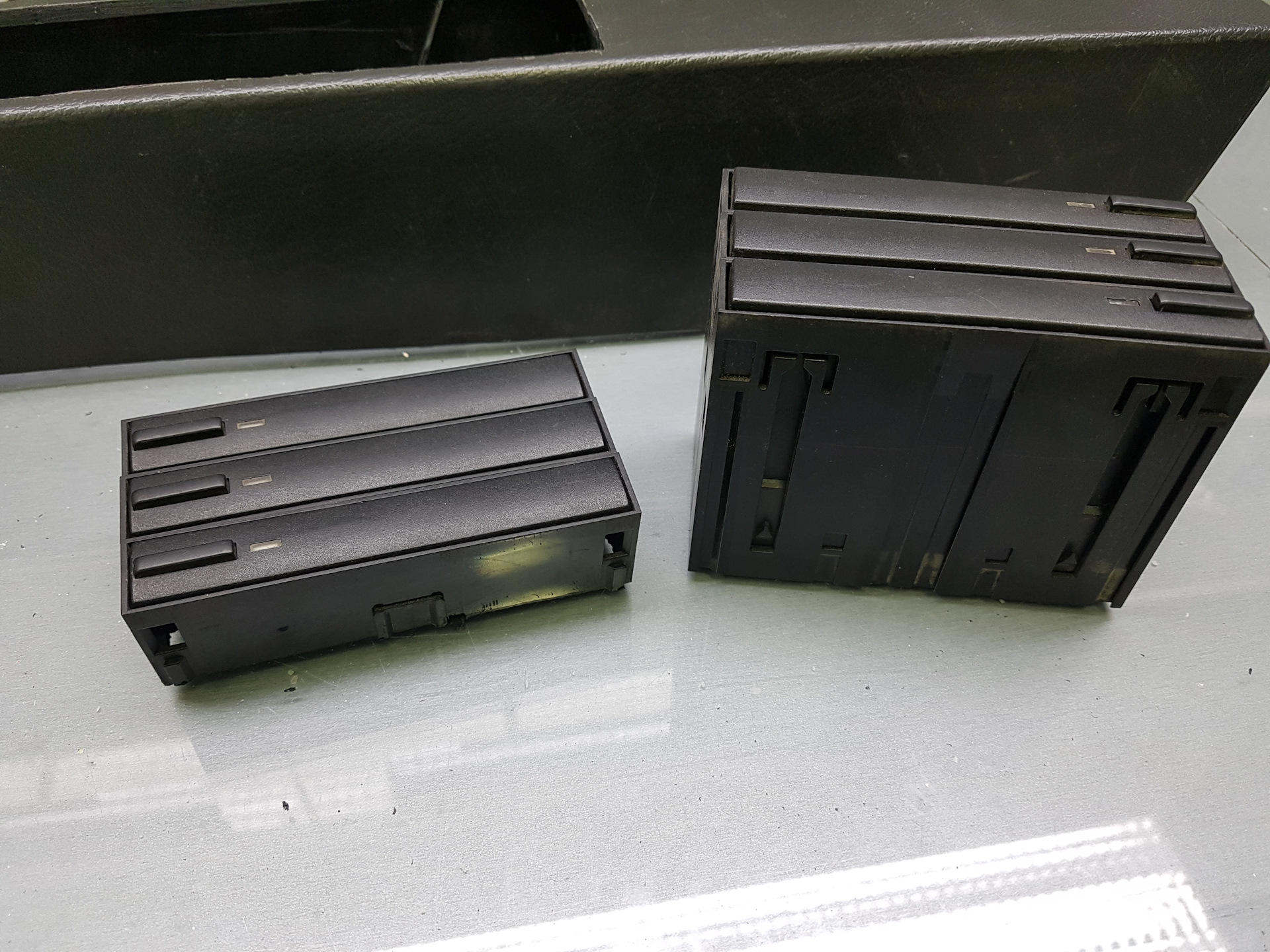

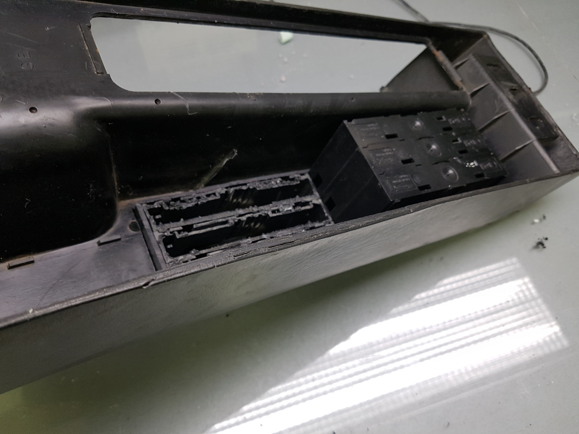

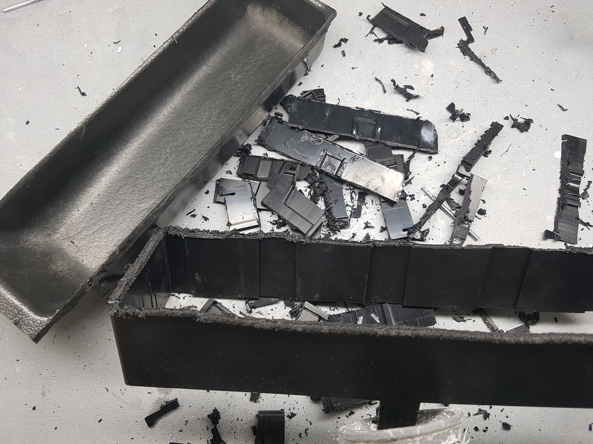

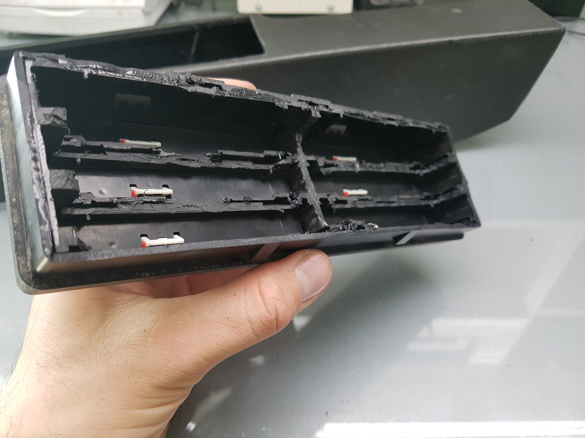

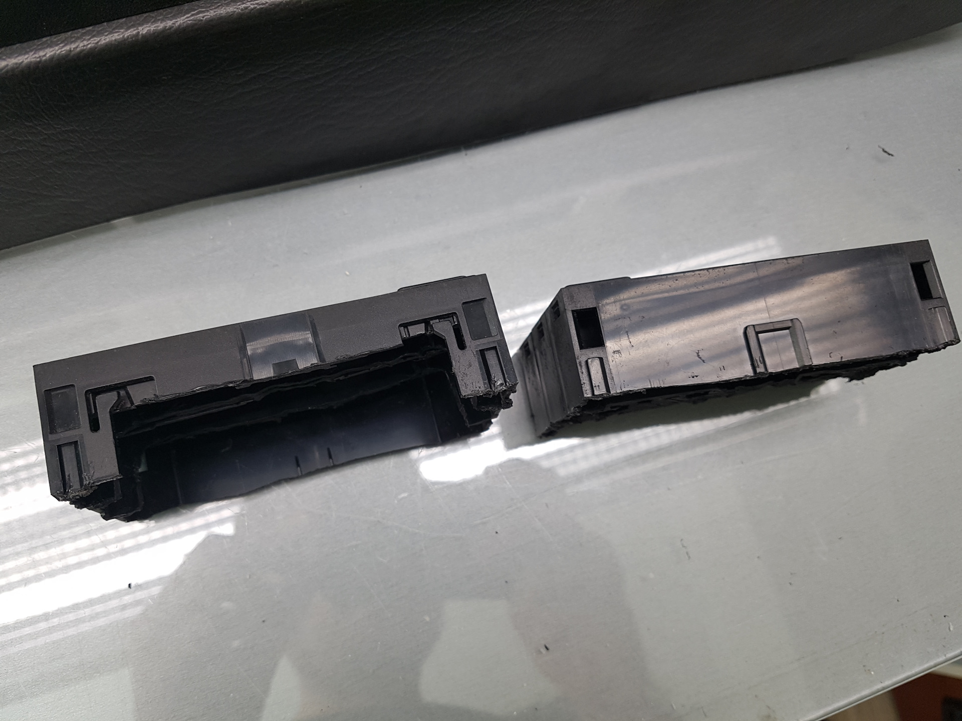

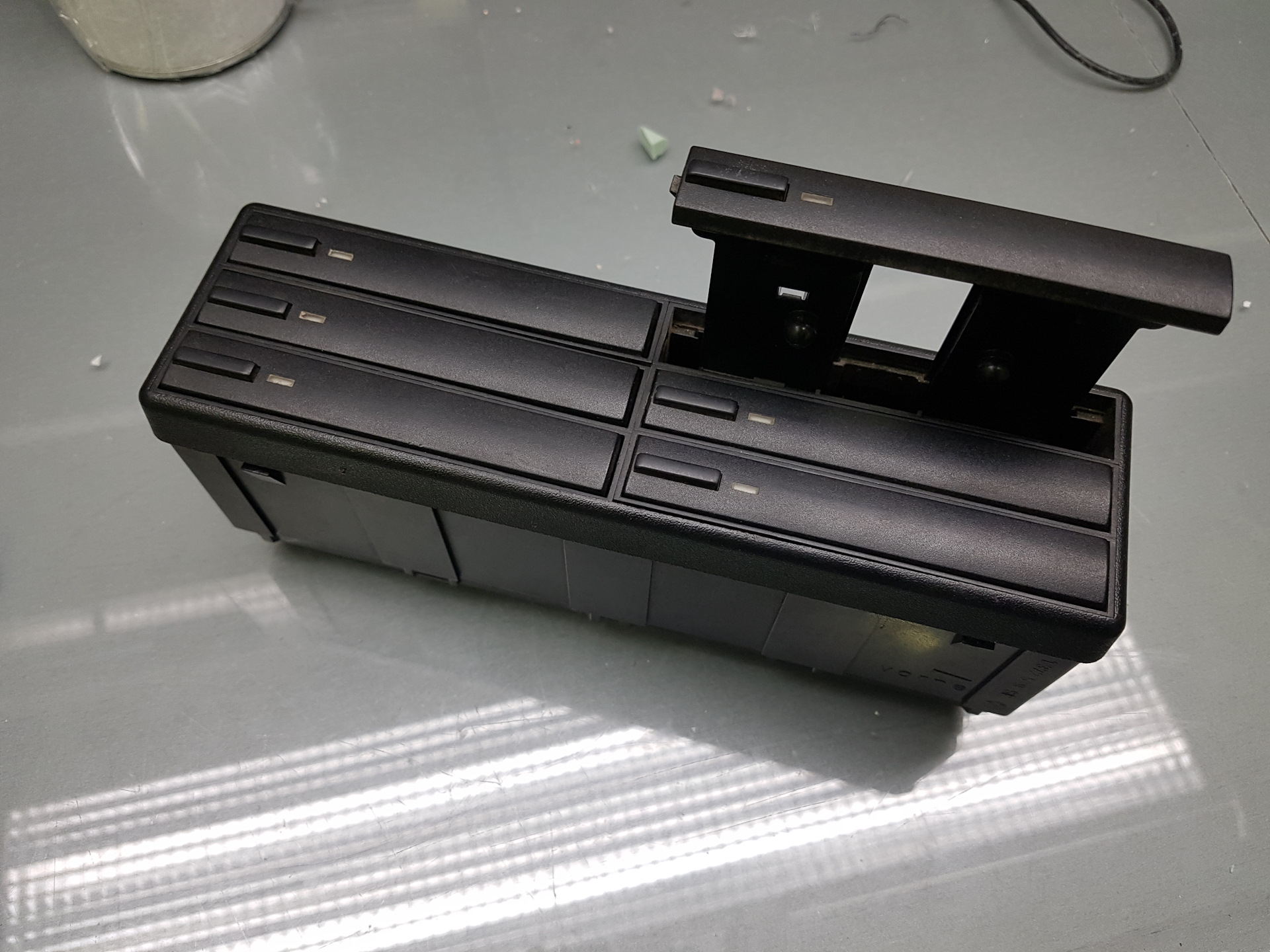

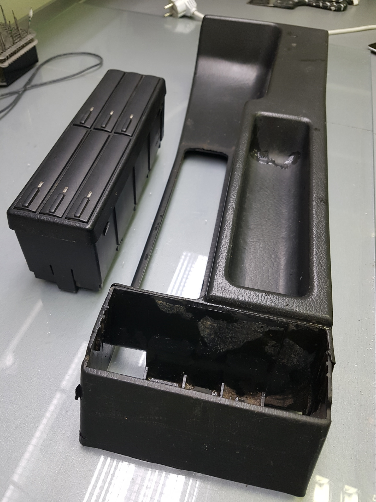

Чтобы уместить все то что я запланировал, нужно место, поэтому пилим кассетник!

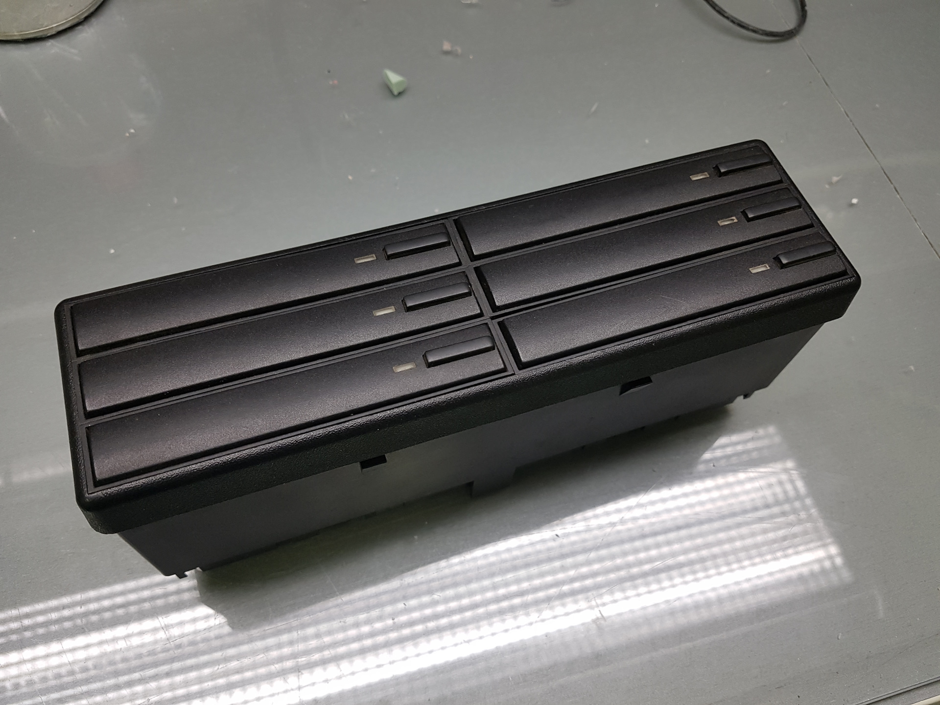

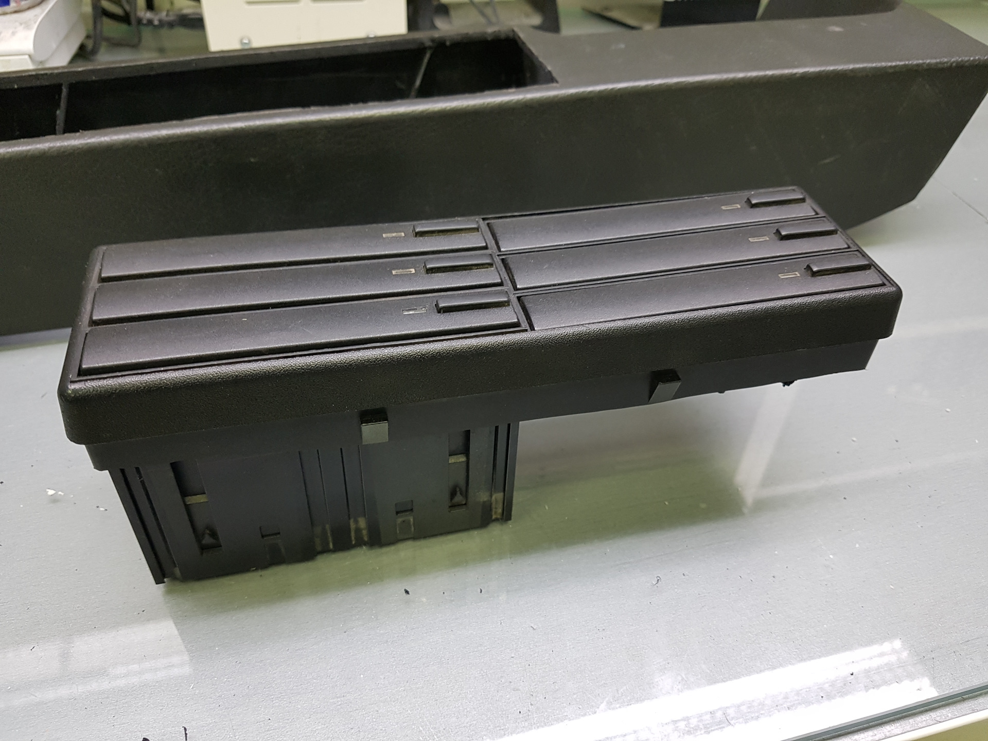

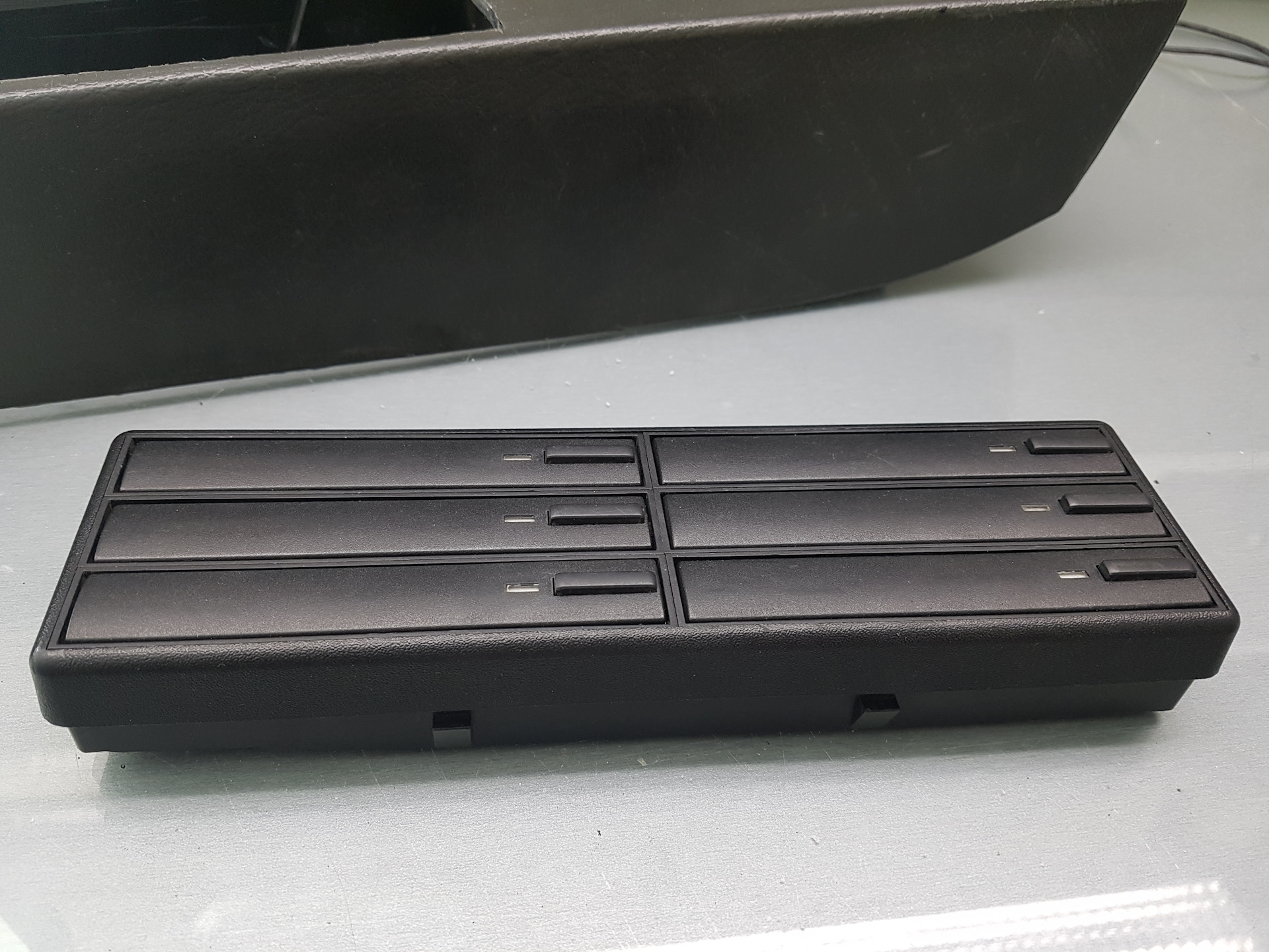

Затем все собрал и склеил, получилось такая крышечка!
Ну и самое важное, теперь все это надо отправить в спец лабораторию, где изготавливают всякие прикольные штуки, подсмотрено ТУТ Напомню что в салоне моей шоколадки, будет все по стоку в отличии от Богдана где подсмотрено!
Так как эта лаборатория находится далеко от меня, а качество мне нужно соответствующее, я изготовил макет салона е30, где стоит ручник и отправил ребятам в славный город Киев!
Вырезал кусок кузова(нашел на разборке), на нем выставил все как стоит в салоне е30, с учетом толщины ковра и тд., закрепил, упаковал, отправил!
на этом тема закрыта, спустя пару недель я должен получить готовый механизм, к которому крепится гтц, ручка и кузов, мне останется только протянуть магистраль от бочка, который стоит уже под капотом и к отдельным суппортам, которые тоже уже стоят!

Б** жёска 😬
Хз мог бы и не дырявить под некчемные касетники
Другого варианта все спрятать нет!
Всмысле? А чё просто с отсеком под мелочь не лезло?
Нет, отсек же имеет углубление, там места до кузова совсем мало!
