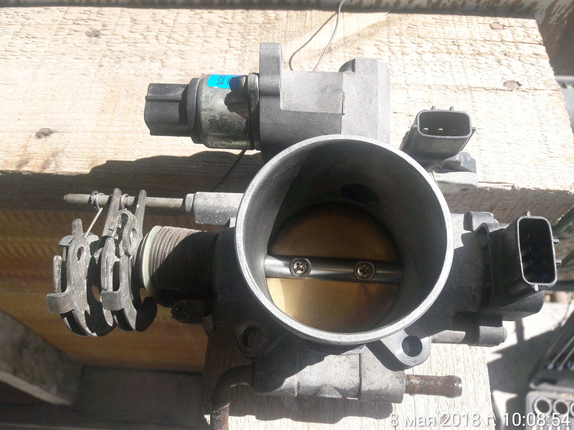

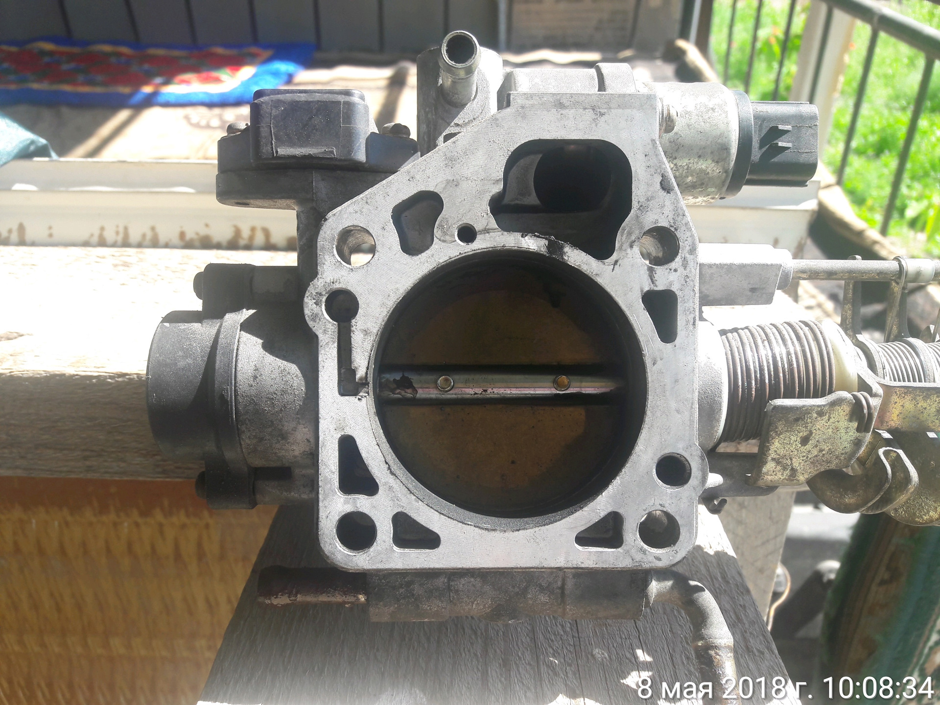

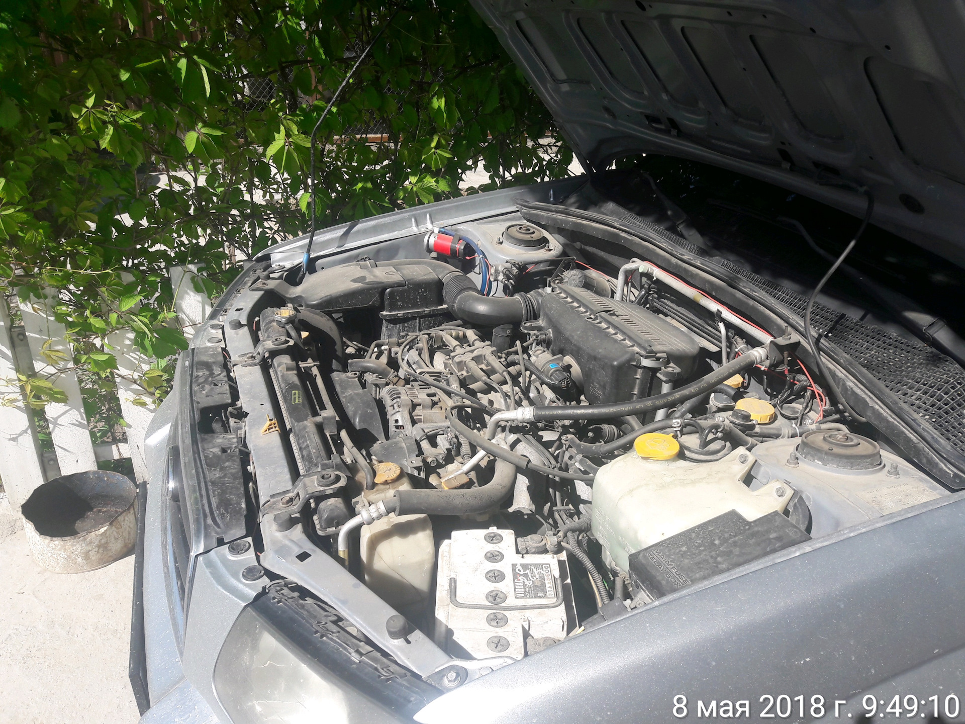

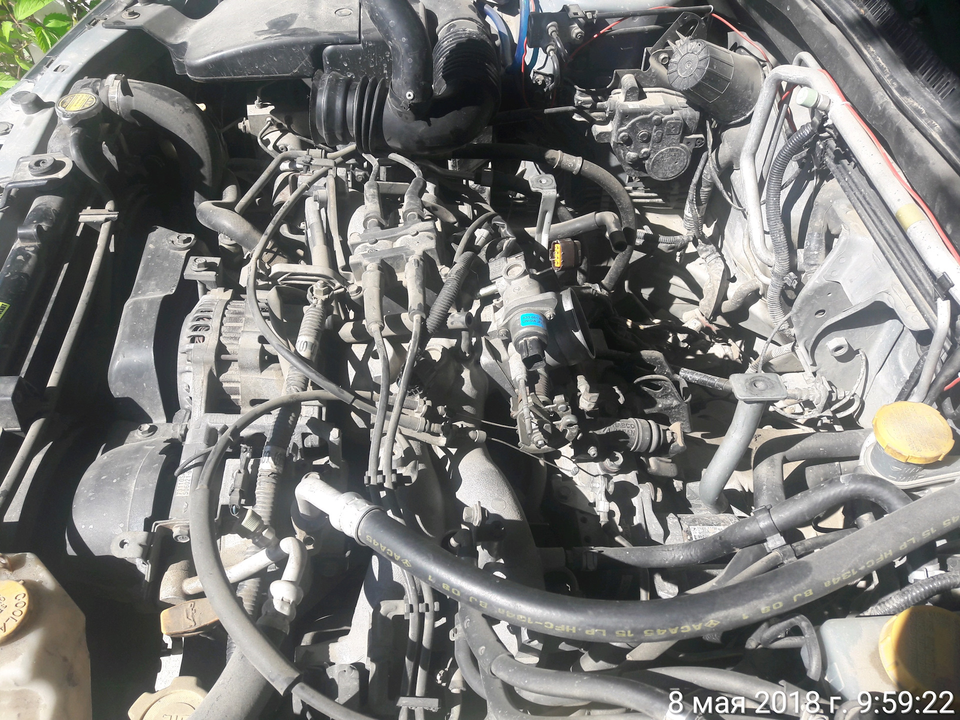

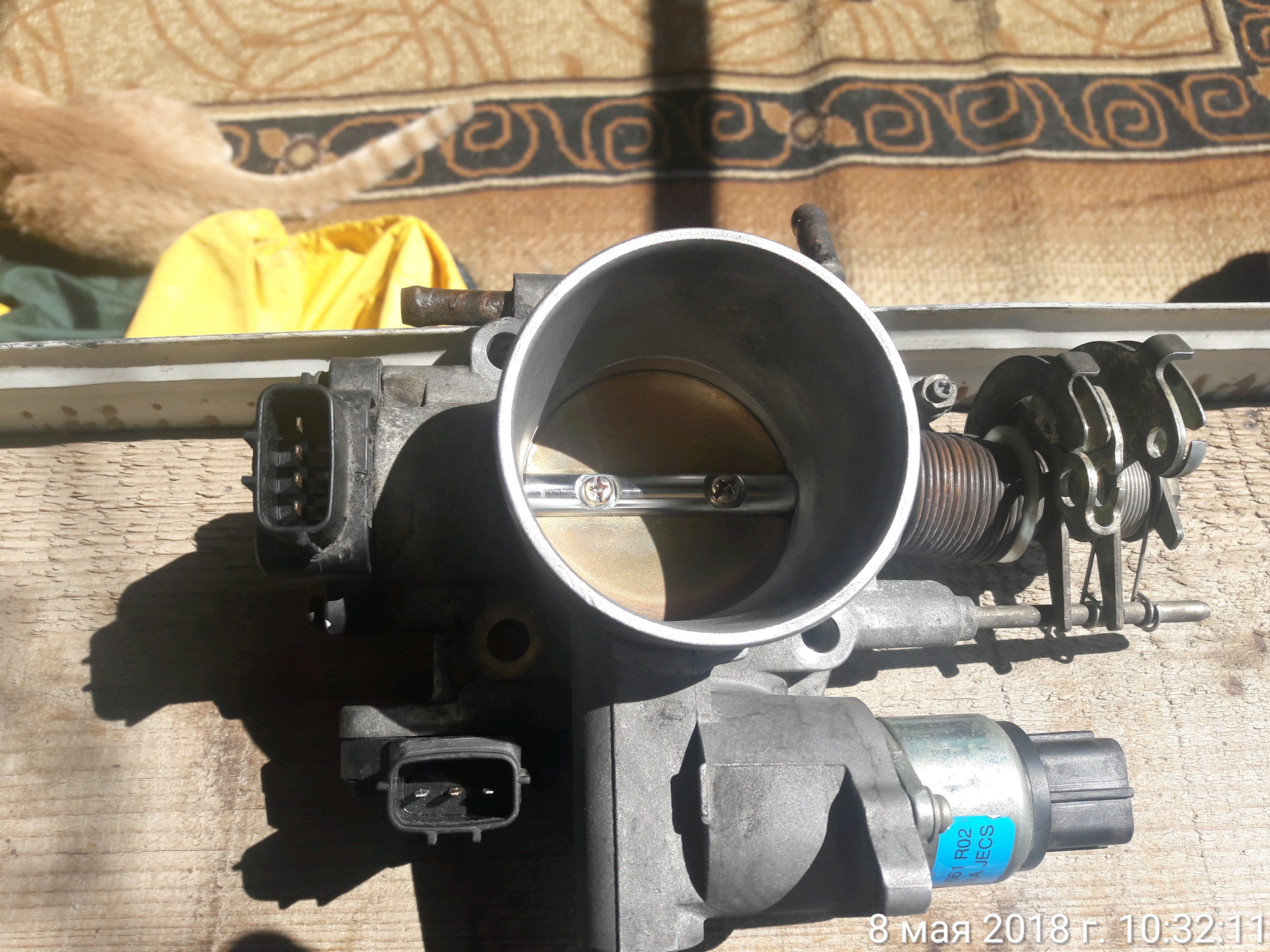

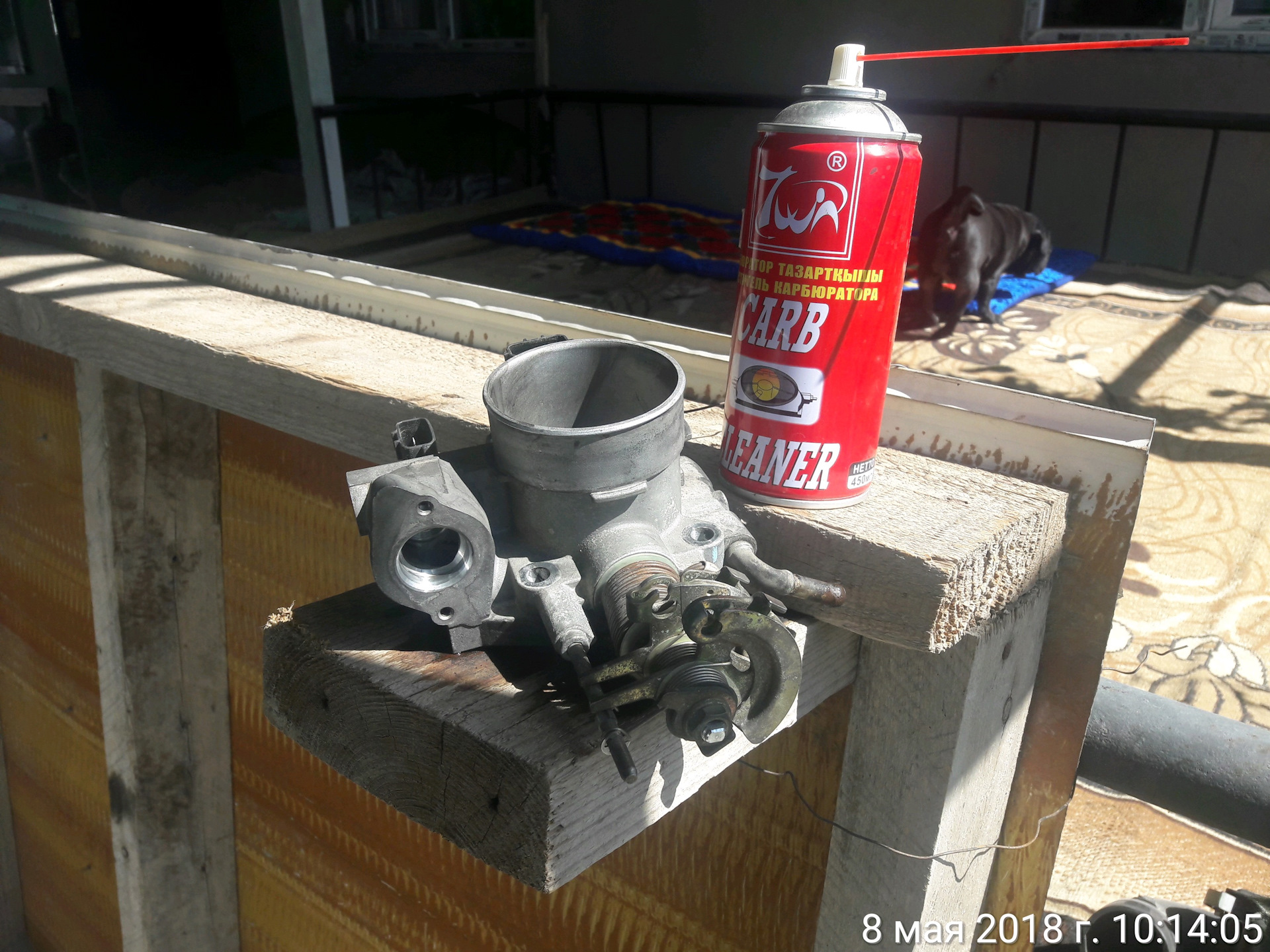

С 08.05.2018г. начали плавать обороты. ELMка все это время время выдавала ошибки Р0507, B1S1, B1S2. Почистил дроссельный узел, клапан холостого хода — хотя особо грязи не было. Починил лямбдазонд (второй) — были оборваны провода.

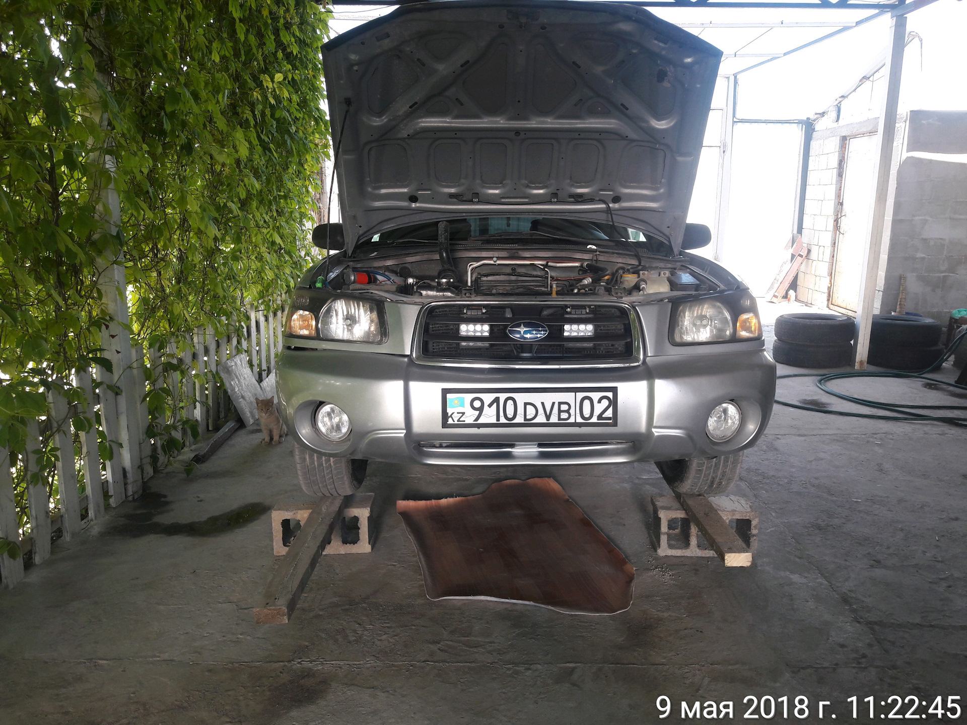

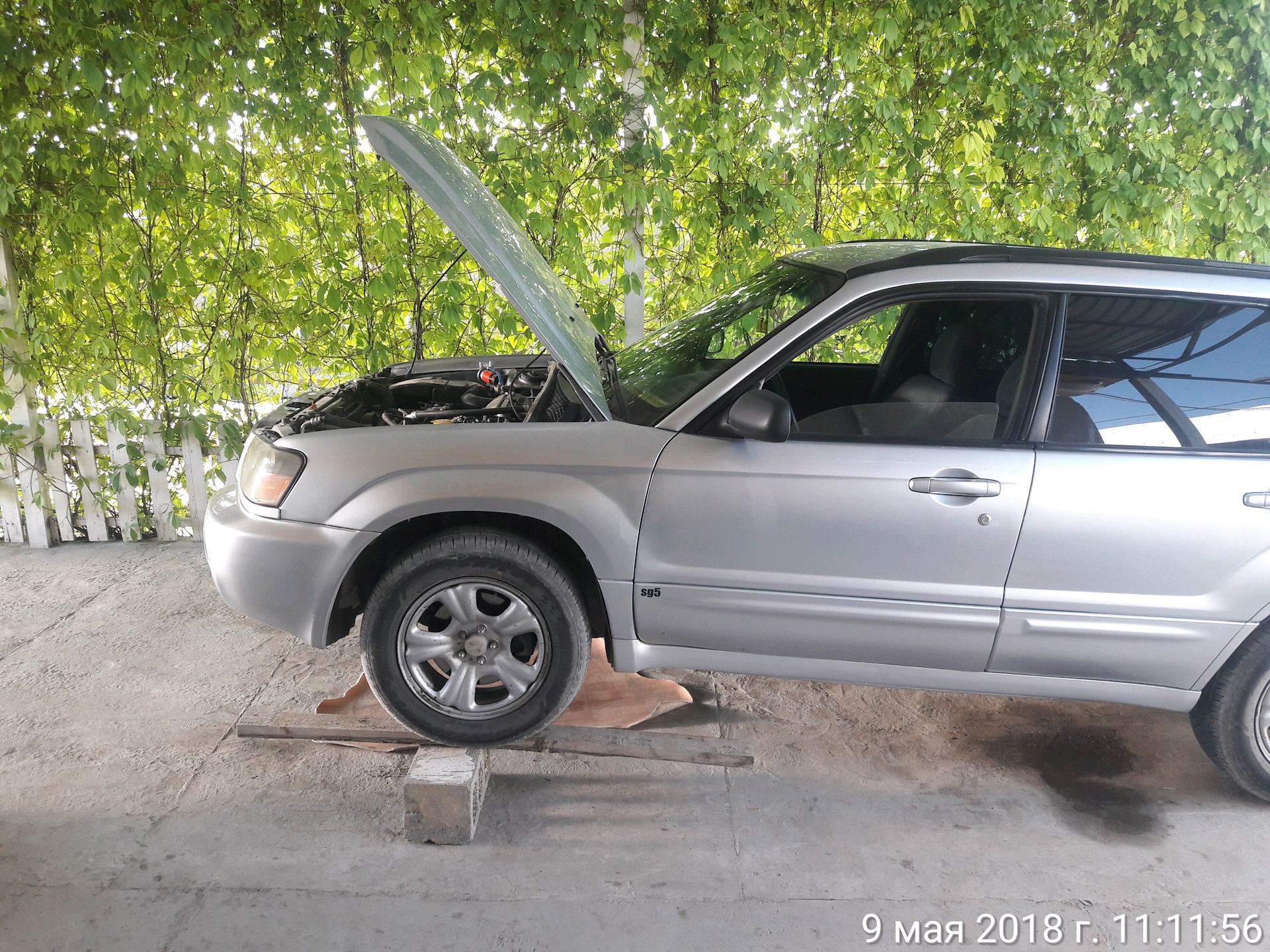

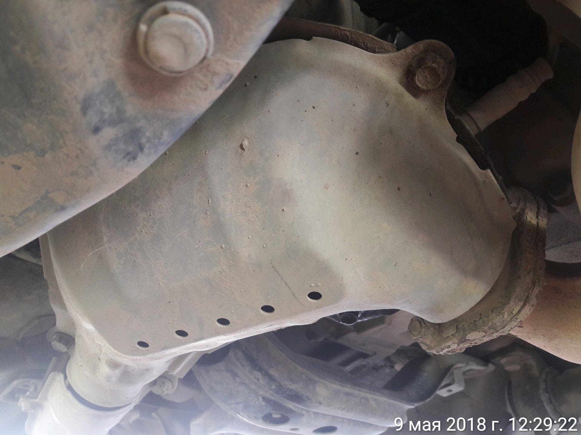

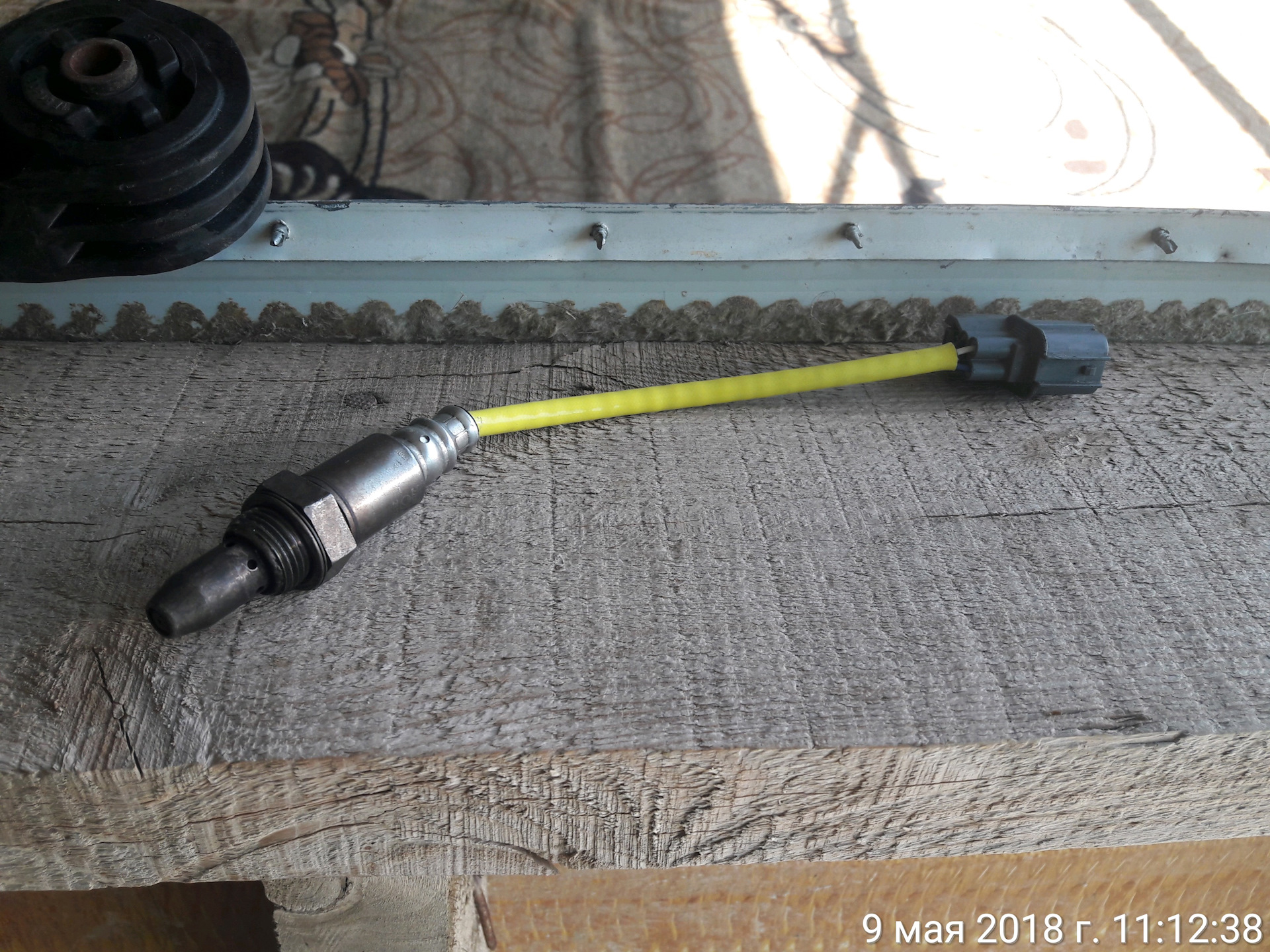

Сегодня 09.05.2018г. купил б/у лямбдазонд (первый) — за 12.000. На рынке за НОВЫЙ просили 30.000 тг (в кармане не было столько наличности, в итоге взял б/у. Хорошо что на авторазборе оказались продавцы, а то ведь праздники, их могло бы и не быть). Мастер сказал сначала поменять "первый лямбдазонд". И посмотреть как будут вести себя обороты, но увы.
Теперь осталась одна ошибка Р0507, грешу на клапан холостого хода. Завтра во время обеда поеду на авторазбор опять. Нужно починить, а то не люблю когда что то неисправно в машине.
