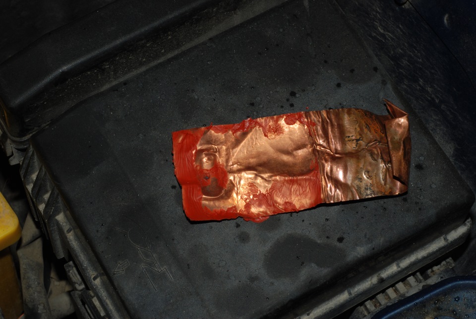

Так же у меня даже после ремонта заслонки стали завышенные и не стабильные обороты. Оборотов было порядка 2000, они прыгали от 1500 — 2500. Из этой ситуации пришлось выходить хитрым способом. Я заметил что если закрыть пальцем канал который идет к РХХ то обороты падают. Я взял достаточно толстую медную фольгу и с нанесением красного герметика перекрыл канал, но если так оставить то авто на холостых не заведется и вообще работать на холостых не будет, поэтому я сделал маленькую дырочку в канал к РХХ. Завел авто и понял что оборотов слишком мало, дырочку сделал побольше, и обороты достигли 900 — на этом остановился.

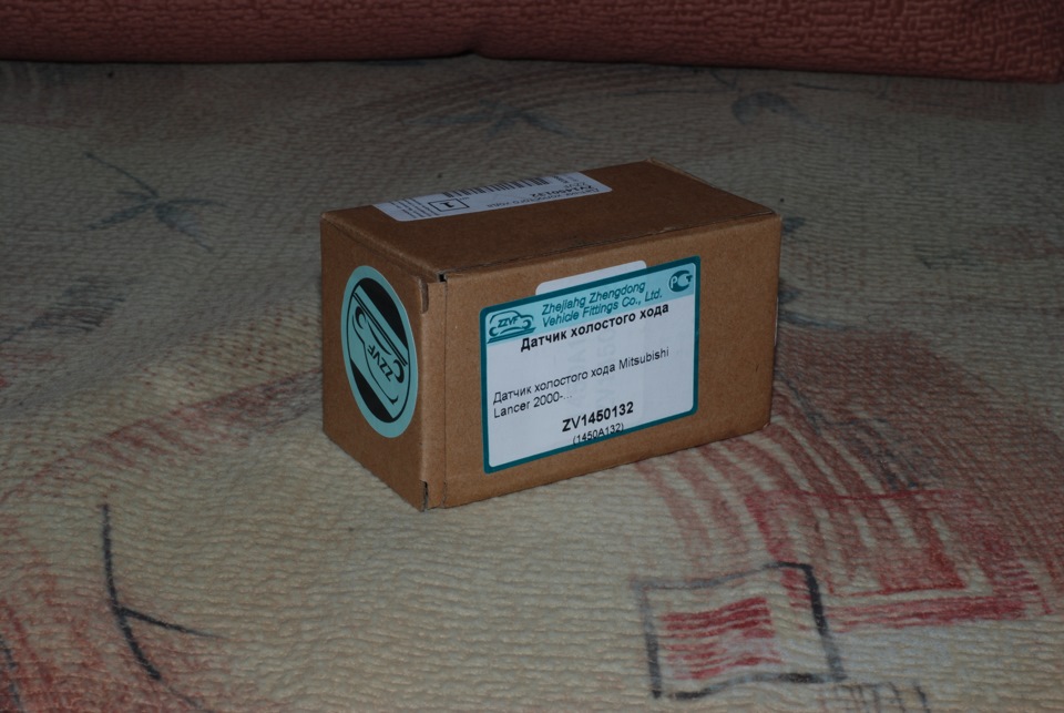

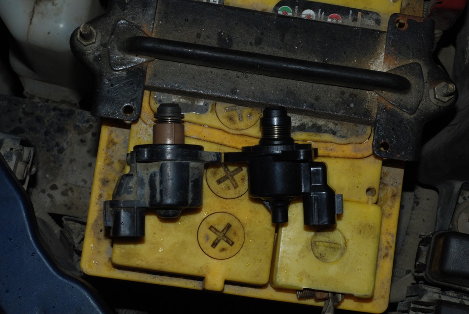

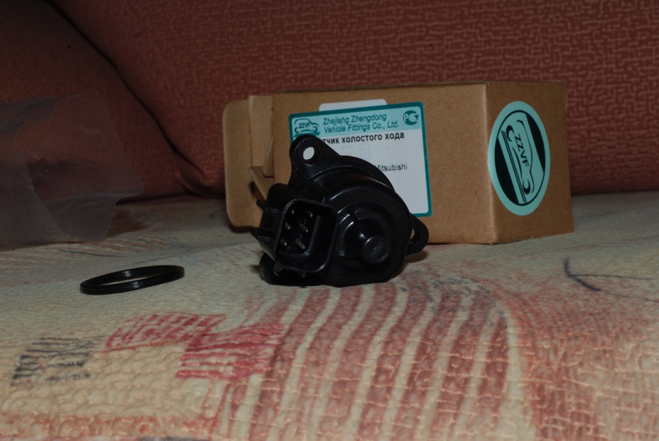

Не так давно я заказал РХХ от производителя: ZZVF и артикул: ZV1450132, цена 5008 руб. Заменил этот регулятор и обороты пришли в норму, без каких либо колхозных доработок.

Именно в этом. Да. Я с этим столкнулся год назад. Но неужели твоя проблема решилась заменой рхх? Я решил все не с первого раза но мне помогли тупо молоток и напильник.
Я тоже немного сплющил и надфилем дорабатывал, заслонка закрывается плотно. При закрытой заслонки даже жидкость не протекает. Но помогла именно замена РХХ.
тогда все правильно. видимо исходный рхх заматался пока пытался лишний подсос воздуха убрать и не мог…
