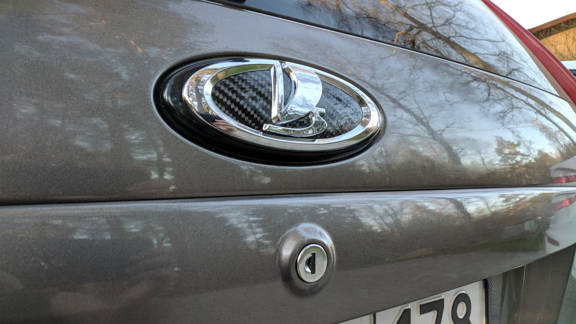

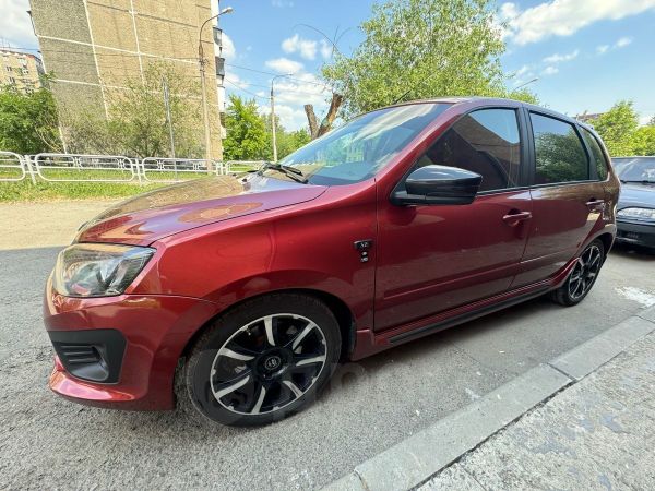

Привел в чувство личинку заднего замка — это был ад, не помогло ничего, кроме механической обработки. Никакие растворители не брали налет, что образовался там за зиму. В итоге сошкурил и заполировал пастой, причем сама по себе мелкоабразивная паста тоже не брала — только шкурка, а паста уже, чтобы устранить последствия шкурки )))
Замок внутри был весь в белой соли — вымыл ее горячей водой, но ключ не вставляется. Залил жидким ключом — пусть откисает. С водительской дверью та же история. Пожалуй, это первый серьезный конструктивный дефект Калины — плохая защита личинок замков.
P.S. Еще позанимался сколами — их на кромке капота образовалось немало, оказывается, просто они на этом цвете авто не заметны. Ржавчины ни на одном не было, все затампонил подкраской. Сзади под личинкой замка тоже какой-то скол непонятного происхождения был — подкрасил.
P.P.S. Забить не вариант, еще думаю над тормозными дисками. Надо что-то делать, скорее всего, поменяю еще раз на Алнасы, только перед заменой сам покрашу термостойкой эмалью из баллончика в 3 слоя.

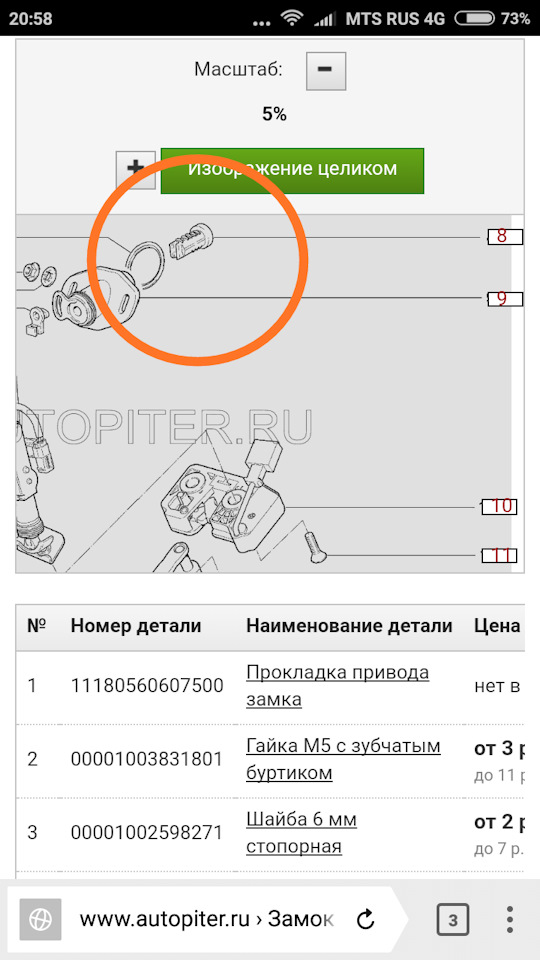

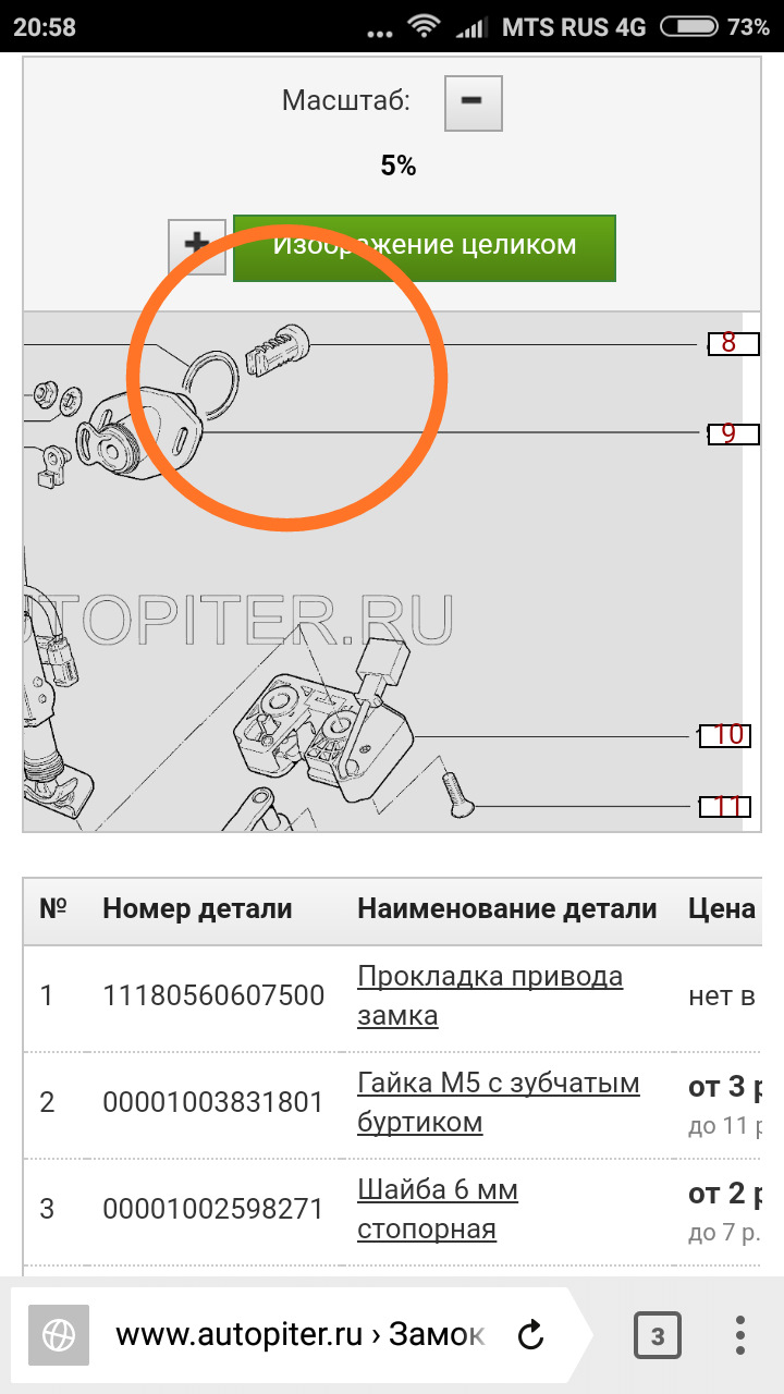

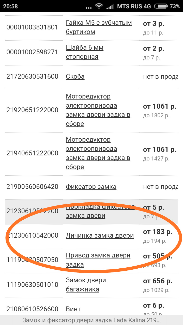

У меня замок немного другой конструкции — я не понял, как из него шплинт выбить. Похоже, что он одноразовый…
В лс ссылку скинул. Судя по схеме, разборный тоже
Схему видел, но шплинт только с одной стороны
Да, я это видел.
mdg333
Видел, еще поковыряюсь. Обычно такие штуки фиксируются шплинтом, и там он есть, только с одной стороны забит и все.

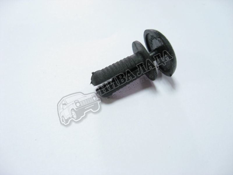

Это пистон обшивки ваз 2108. Ежик выкидываешь, ножку миллиметров на 5 срезаешь, оставшуюся ножку шляпки с двух сторон подтесываешь ножиком и втыкай в личинку. Своего рода охренительная заглушка и соль забивать не будет. Себе так сделал. Напрягает черная шляпка, дунь в цвет сабли из баллончика.
