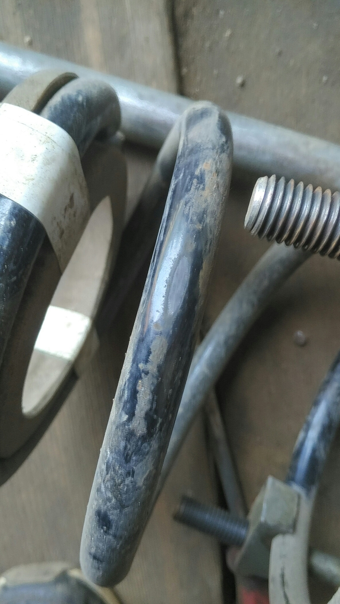

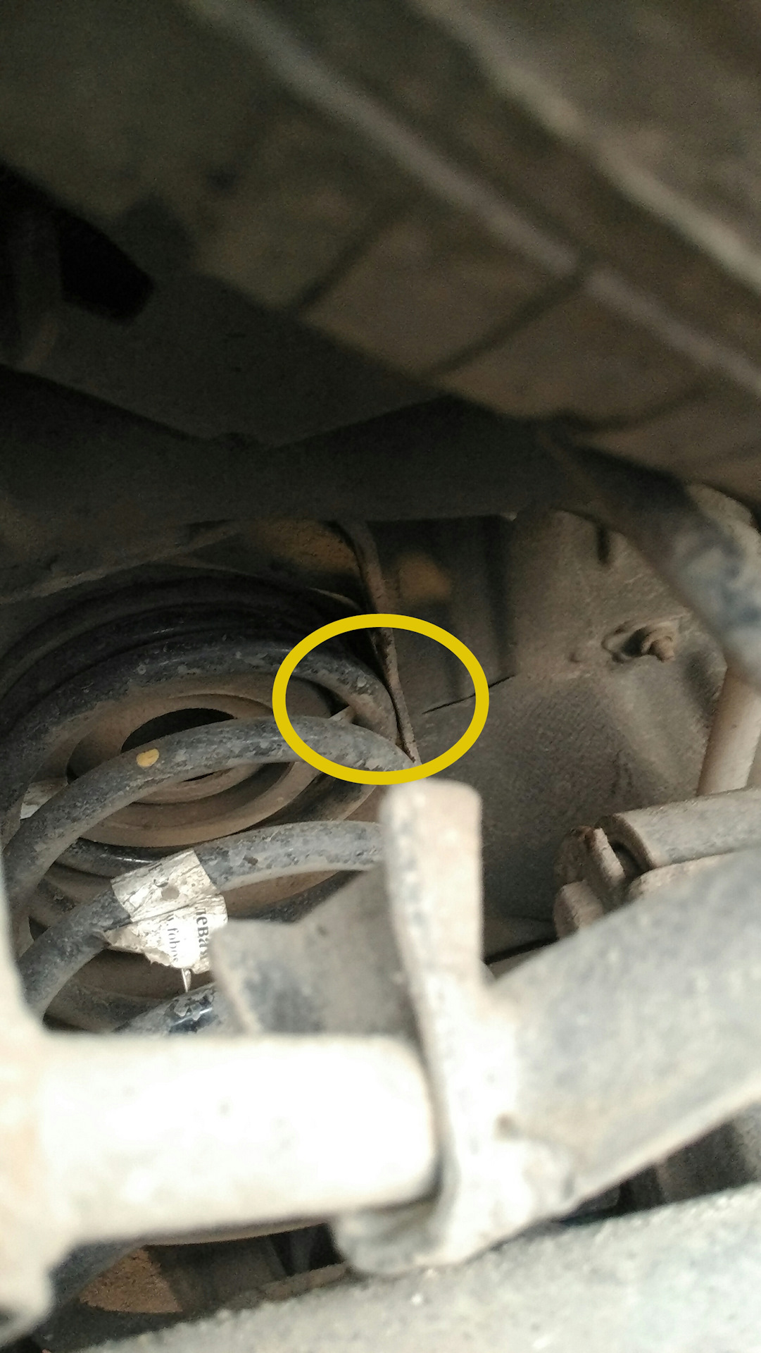

Полторы недели езжу на скрипучей машине, как телега деревенская блин! Что скрипит и откуда вообще не понятно было! Сегодня поехал в гараж пытаться найти источник скрипов. Скрипы по ощущения исходили с передка авто, но когда залез под машину ничего не нашёл криминального. Всю голову сломал, хотел было уже снова откручивать крепления кузова и поливать их силиконовой смазкой, но решил осмотреть ещё и заднюю подвеску. Вот тут я и нашёл этого гада! Пружина терлась витком об раму!
Как раз та самая пружина Фобос, которая с новья просел! Ну думаю, попробую перевернуть её, может хотя бы скрип уйдёт. Помогло, но пружина так и осталась просевшей.
