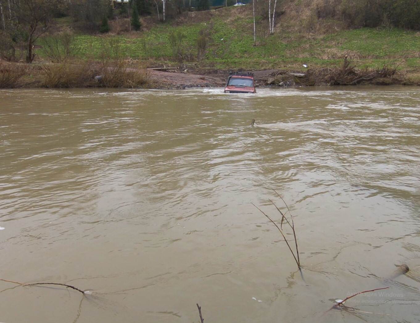

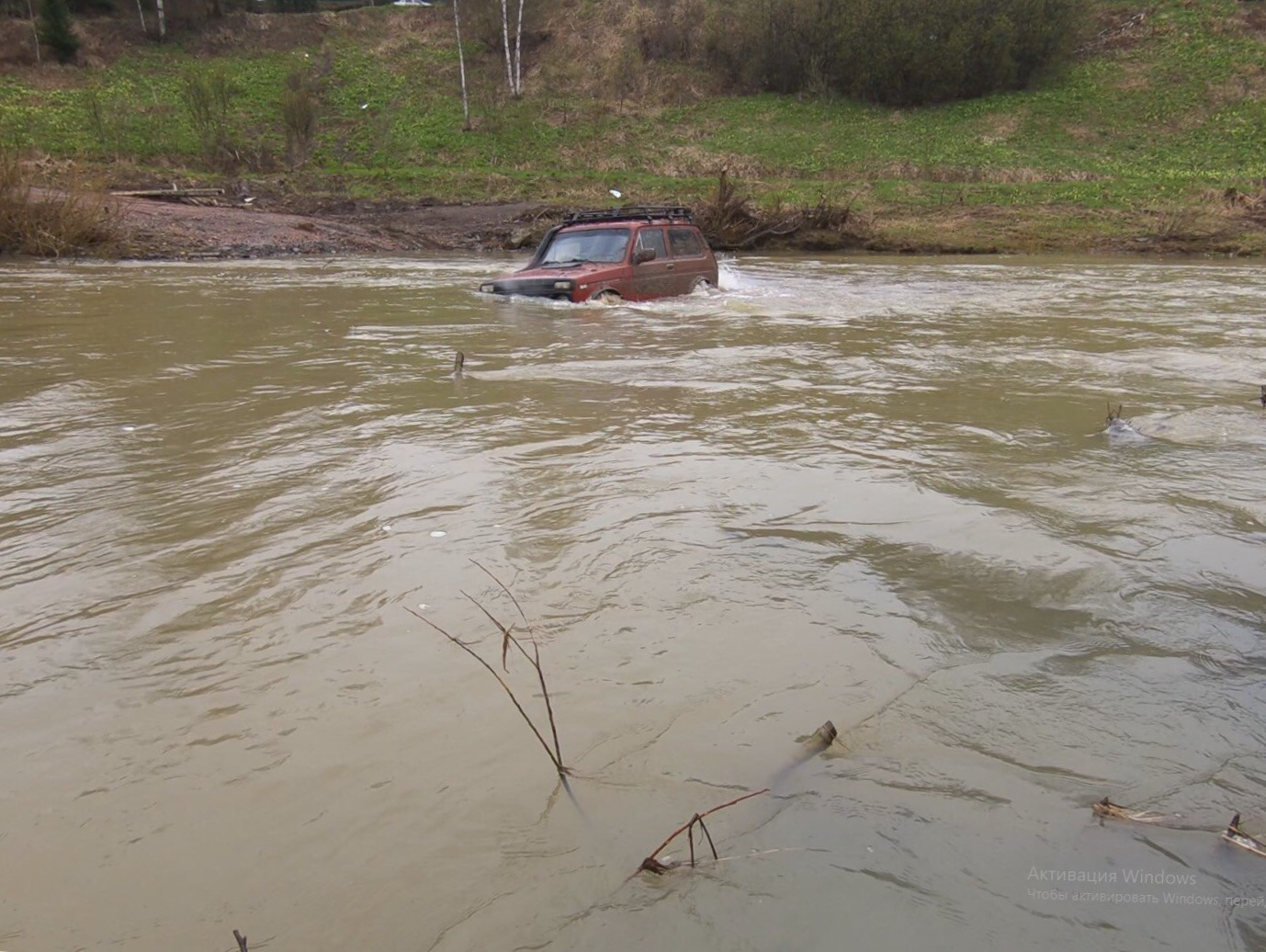

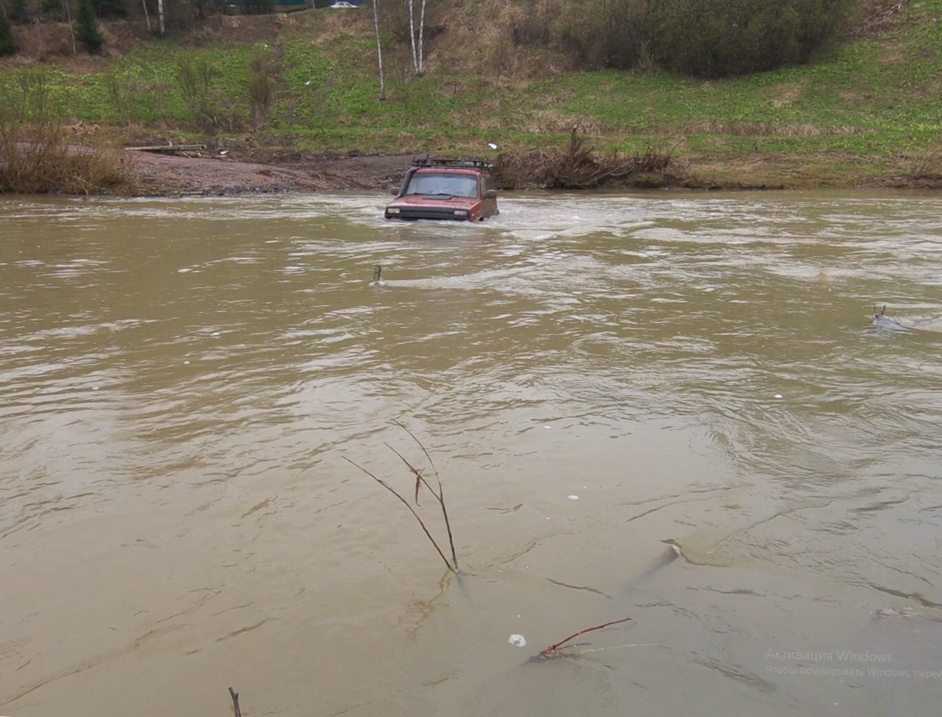

Из названия все понятно… на очередных покатушках, форсируя брод, нива всплыла, но все же продолжала ехать, пока не уперлась в бревно.

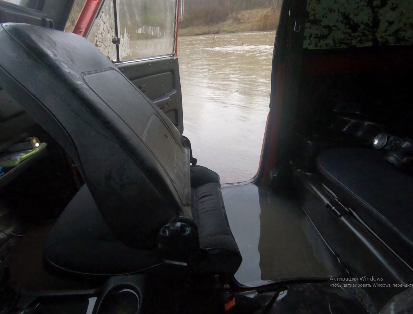

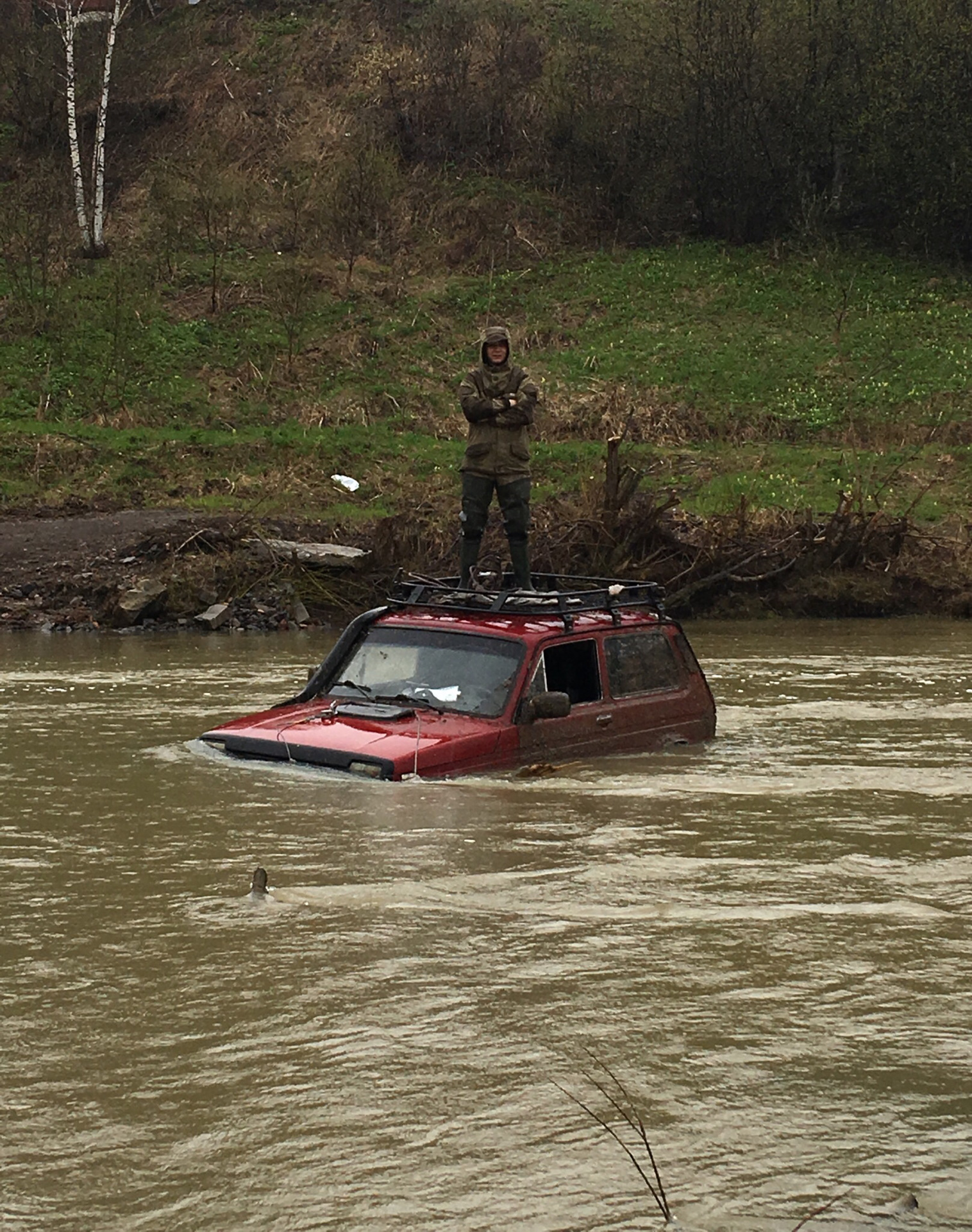

Вода начала быстренько затекать в салон из под дверей. Немного по буксовав я заглушил двигатель. Через секунд 30 завёл и попробовал дать назад, а потом вперёд- опять упёрся. Уже окончательно заглушив двигатель, начал спасать вещи в салоне автомобиля. Поднял бензопилу и компрессор выше сидений, отключил электроприборы и стал вытаскивать тросы и сучку на крышу.

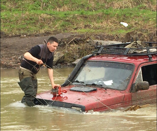

Честно сказать я испугался и растерялся, все таки первый раз такое. Когда вылез, скинул клемму и стал связывать тросы. Моя девушка с берега позвала подмогу. Начался дождь, вода стала медленно прибывать.
Через час к нам подъехал наш родственник на панфайдере, я спрыгнул в воду и дотащил сучку до берега, вернулся к машине, снял с передачи и ниву стали медленно тянуть — вылезла без проблем. Воды было по магнитофон. Стоит отметить, что этот брод я не раз проезжал, ну что сказать, не рассчитал, теперь поплачусь.
Уже к 9часам на веревке я доехал до города и оставил машину в боксе.

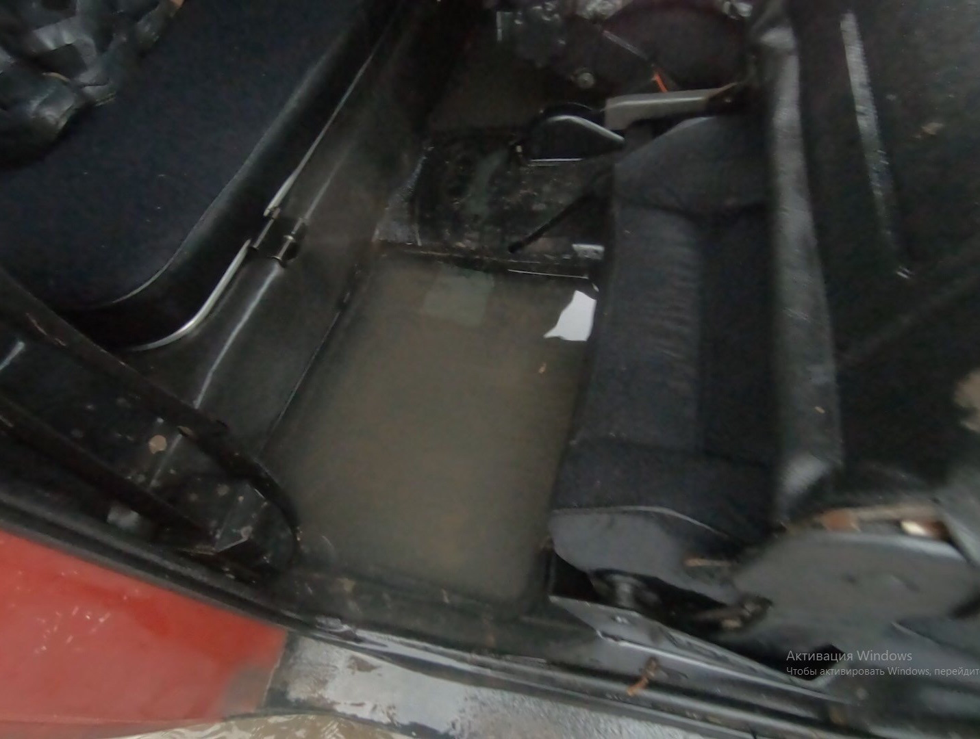

Сегодня на работе, а вечером поеду вычерпывать воду из салона. Предстоит большая работа по разбору салона и чистке всех агрегатов. Самое обидное, что времени заниматься этим очень не хватает, а затягивать нельзя…

А как систему зажигания герметизировал?есть в БЖ или так в трёх словах можно?(трамблер, кат зажиг, бр провода, ?удачно принципе сильно вода и не попала.
Никак не герметизировал, продул компрессором тремблер, бронепровода и разъемы на коммутаторах
Нырял так же, сушил потом 3 дня сидушки в боксе, газовой пушкой, главное что бы гидро удар не словить.

Завёл сегодн двигатель. Слилось литров 15 эмульсии. И с бензобака слил воду, и с карба.

Скорей всего ничего страшного не произошло. Топил свою примерно на такую-же глубину и тоже 9 мая, только в 2012 г. У меня даже шноркеля не было. Через 2 часа вытащили КАМАЗом, протащили метров 300 на веревке с включенным зажиганием — прочихалась и на 1 скорости дотянула пару км до ремонтников. Поменяли масло в двигателе, коробке, мостах и воздушный фильтр и 130 км до дома. Потом неделя сушки кресел и замена родной ватной шумки. Всё, с тех пор бегает.

У меня из двигателя литров 15 эмульсии слилось, промыл саляркой, залил масло и завёл
Могу посоветовать вскрыть пластиковые накладки на порогах, и посмотреть нет ли воды в них.
Вытащи пробки, находящиеся в полу, и часть воды сама уйдет. По крайней мере спереди.
