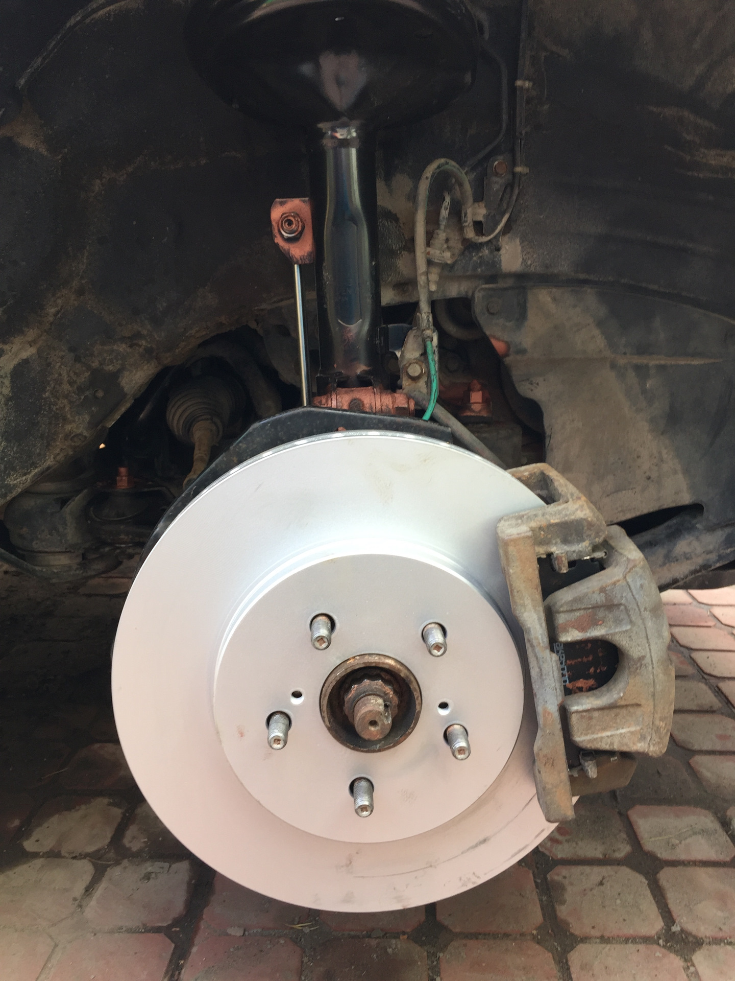

После зимы стали слышны стуки из ходовки, съездив на диагностику оценили масштаб бедствия…
Задняя часть ходовки живая, перед — умирает.
1. Потекла левая стойка
2. Диски и колодки близки к концу
3. Задние сайленты передних рычагов
Раз уж полез в подвеску так глубоко, было принято решение менять все по максимуму.
Начал потихоньку прикупать запчасти и готовиться к масштабным действиям.

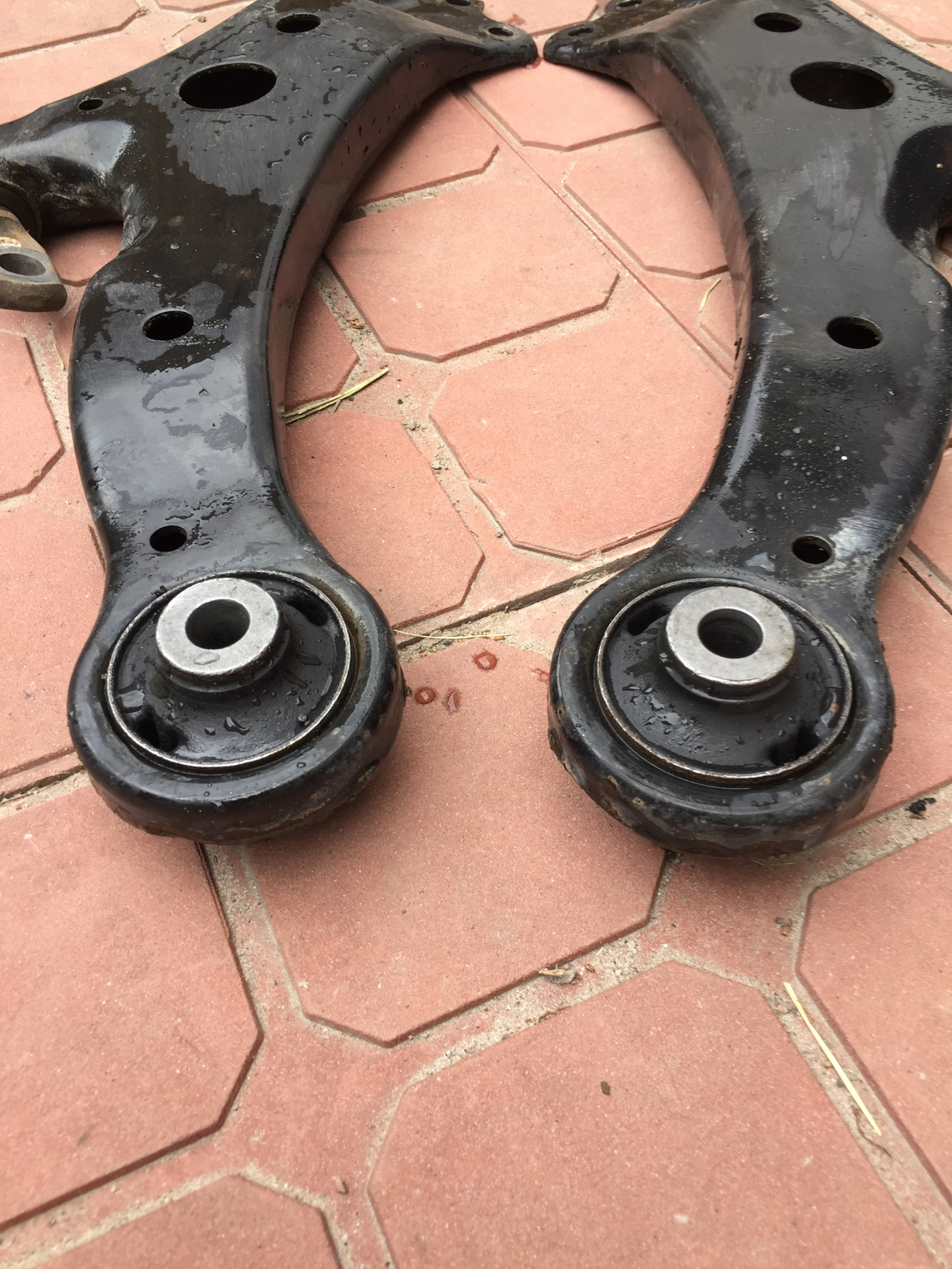

Так же на сервисе перепресовали сайленты в рычагах.
Кстати работяга сильно удивился когда увидел, что в рычаг от лексуса запресовывает сайлент от Daihats`у ))
День подходил к концу, старые стойки в багажник к товарищу + новые и запчасти и в сервис.
На второй вечер (все делали после работы) собрали все в кучу.
Итог 2-х вечеров, новая подвеска, тормозные диски с колодками, теперь ничего не брякает и не гремит.

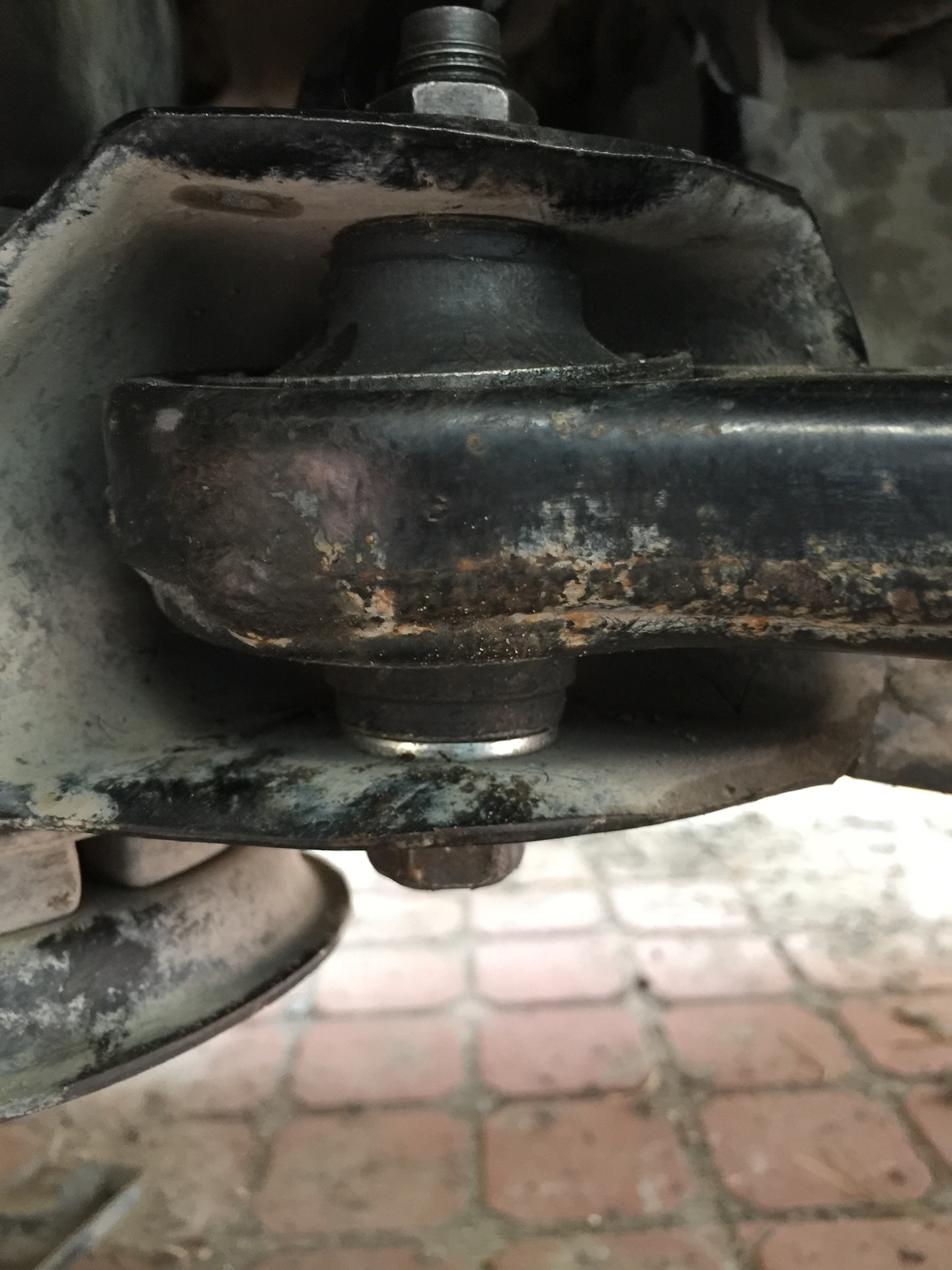

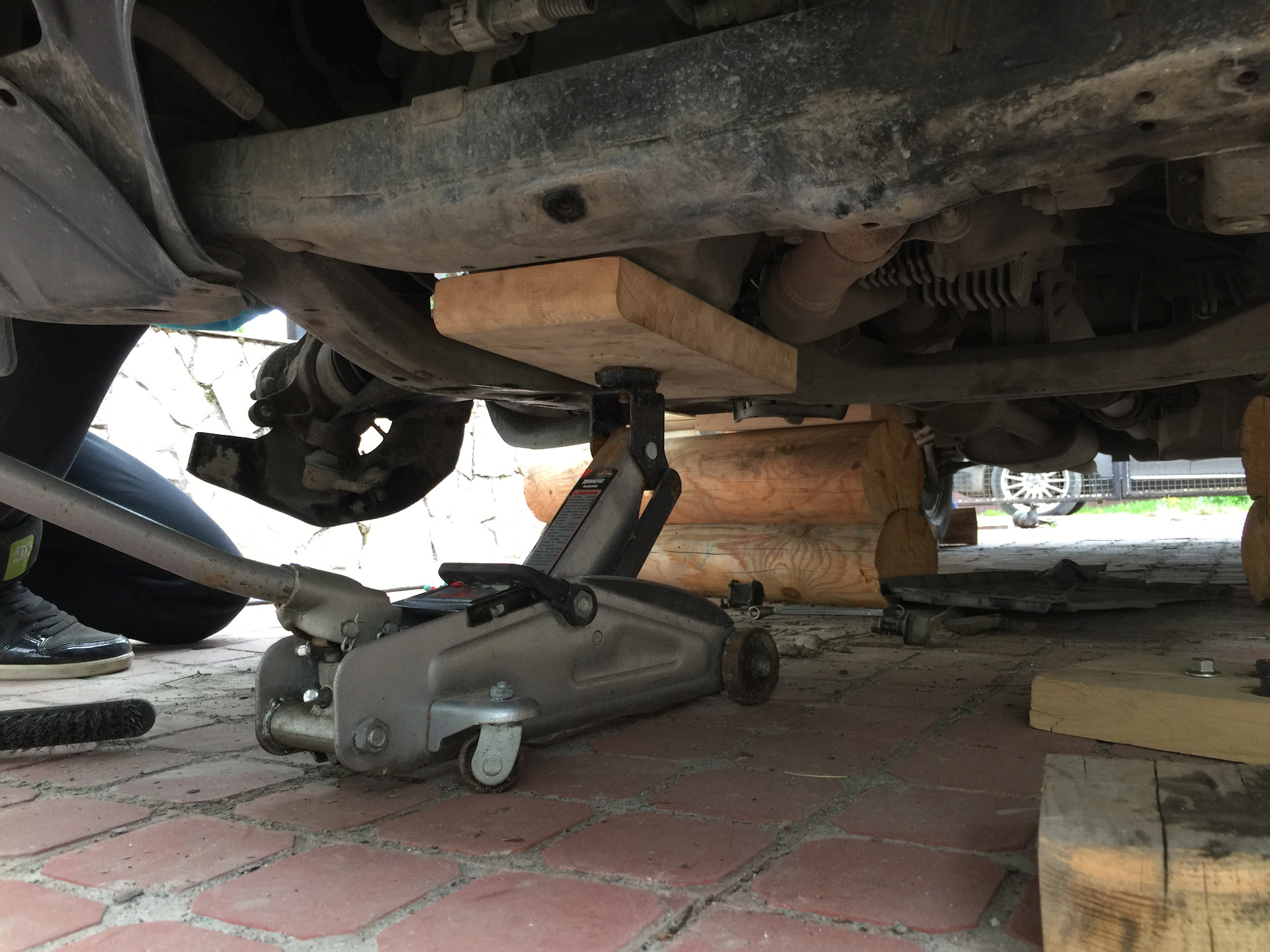

Что бы ключом подлезть к болту.
Подрамник тоже весь пришлось откручивать.
Для чего двигун вывешивал? Он же на подрамнике держится, а подрамник к кузову
Что бы добраться до болтов переднего сайлентблока, нужно снять боковые опоры двигателя. Для этого надо или вывесить двигатель и приспустить подрамник, или открутить гайки на всех опорах и двигатель приподнять. Из за этого в сервисах часто "ломят" цену за эту процедуру.
А на передней подушке если двигун оставить? Абоковые скинуть
Боковые надо полностью снять, а шпильки опор заведены в уши на двигателе. Что бы ее полностью вытащить, надо или двигатель поднять или подрамник приспустить. Вот такая конструктивная особенность.
Ну тогда да, проще гайки открутить и поддомкратить
