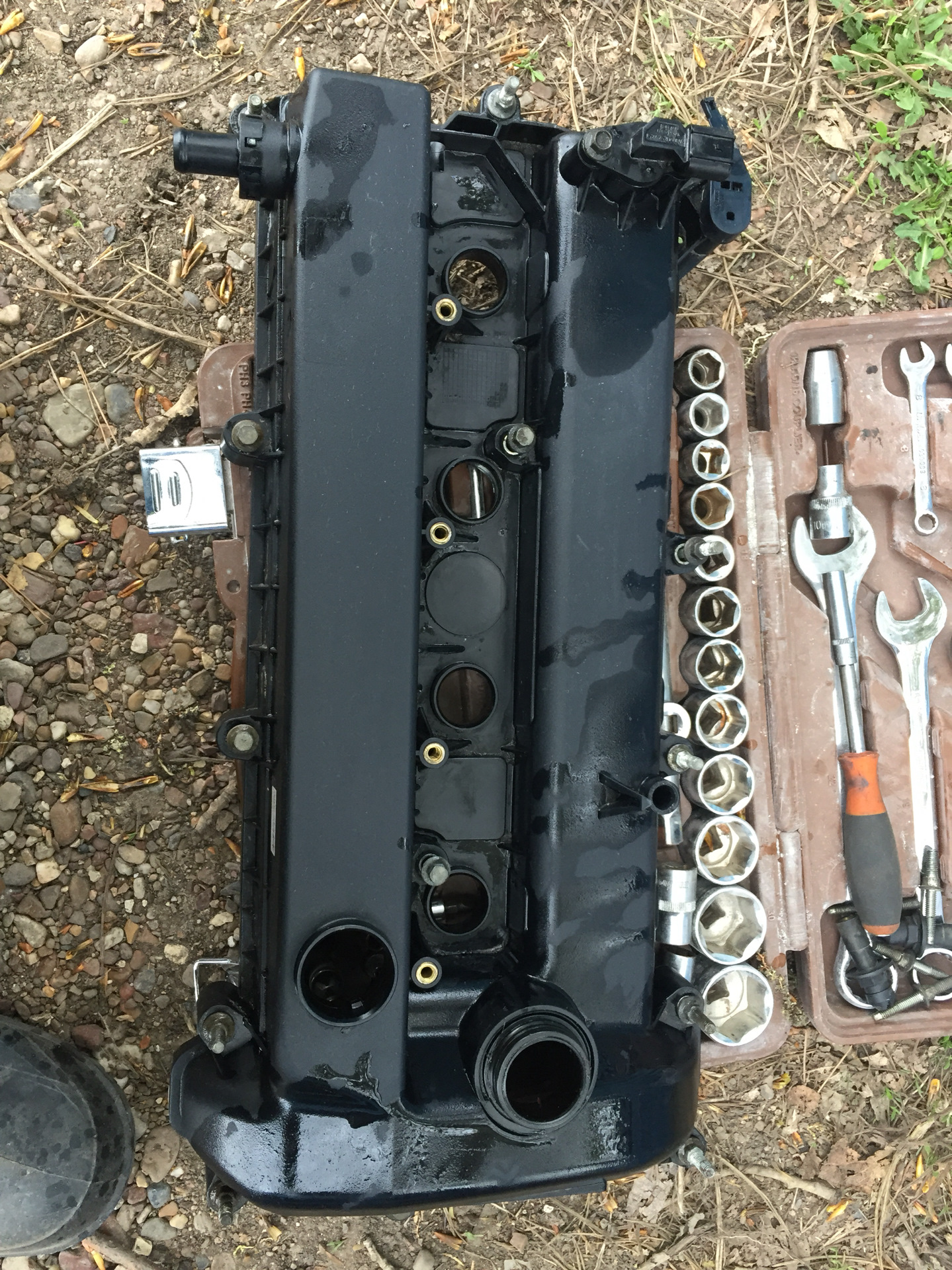

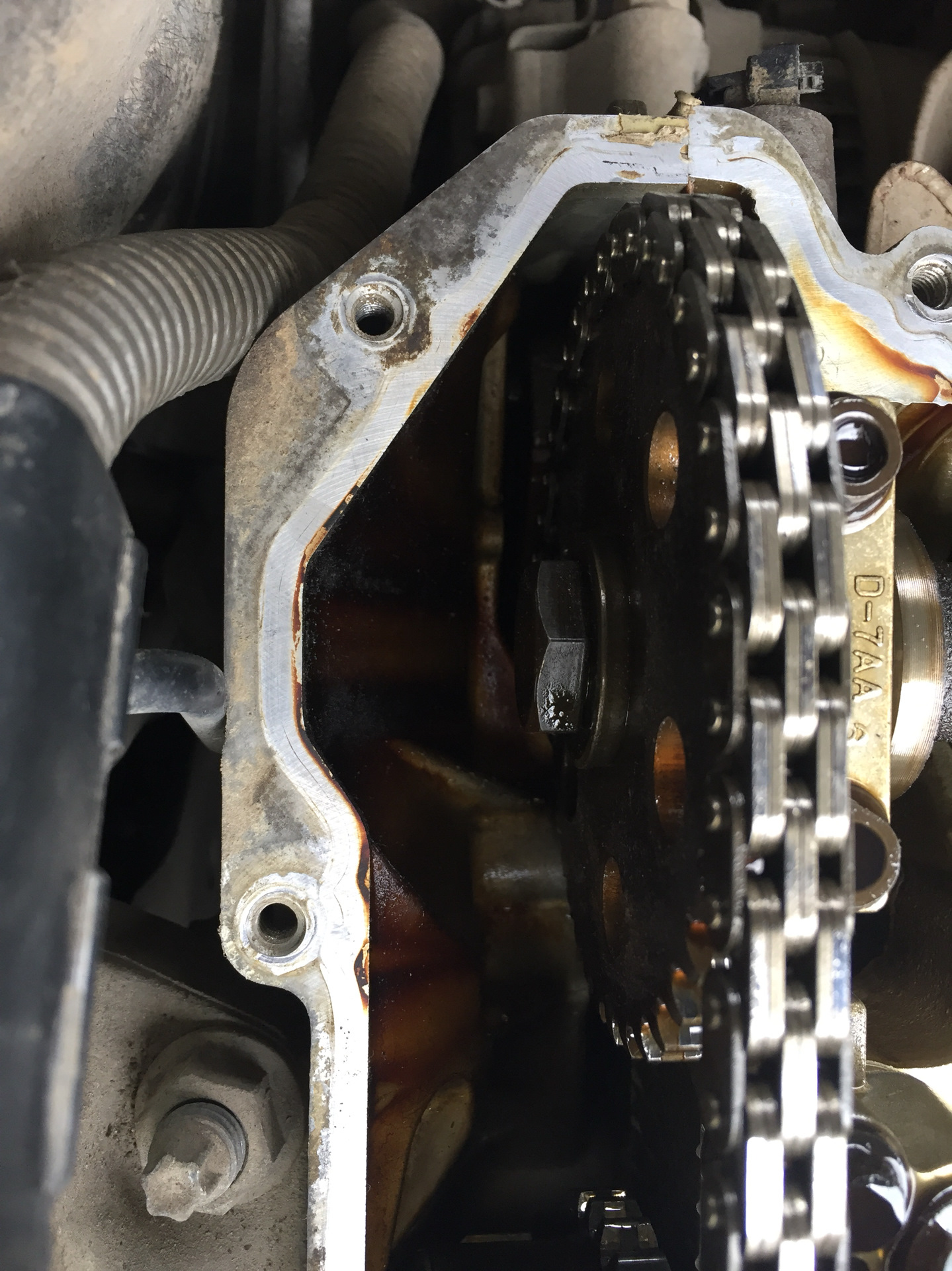

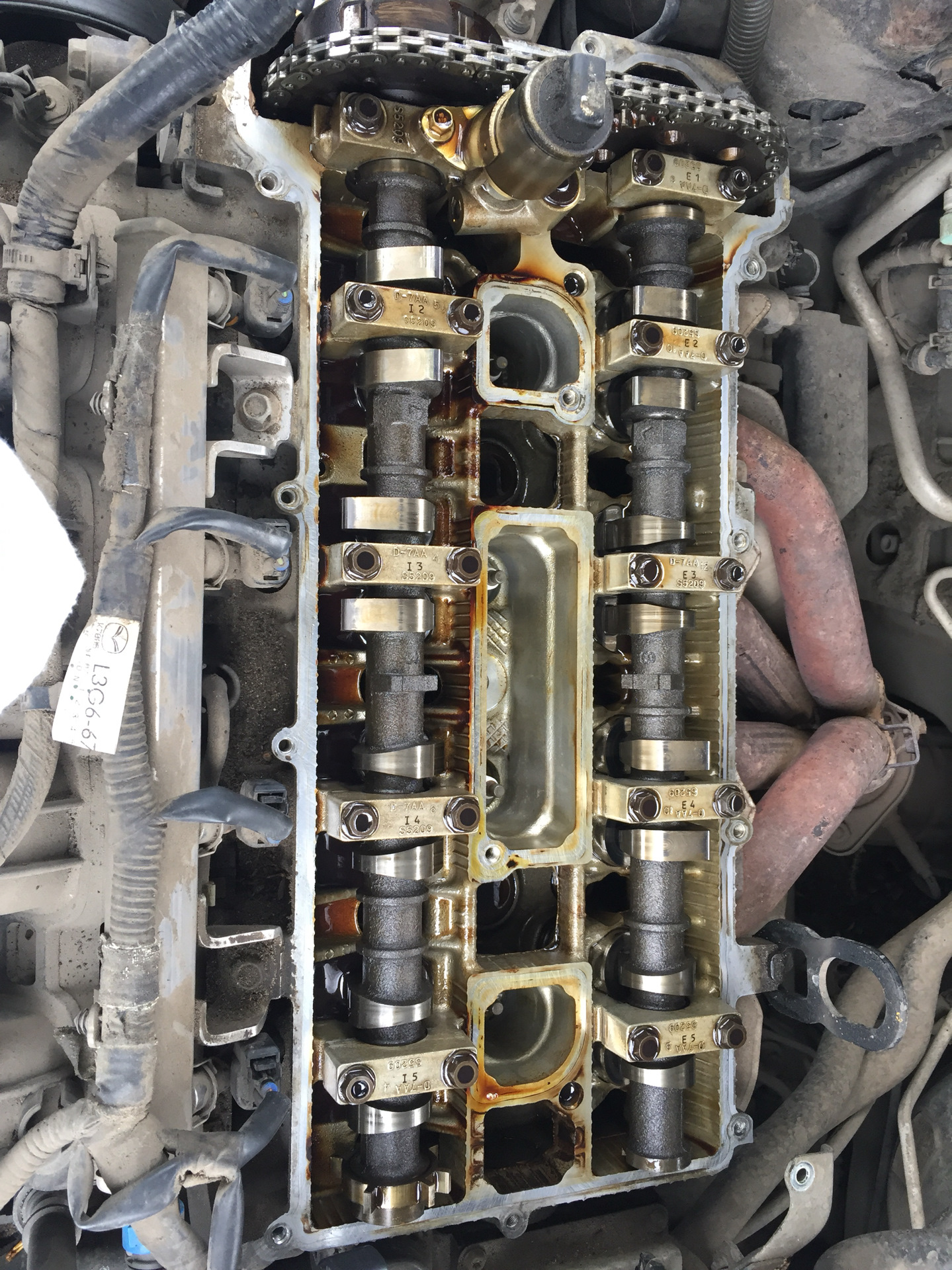

На выходном поменял прокладку клапанной крышки, из под старой текло и крышка была вся грязная . Прокладка стоила примерно 400 рублей . По размерам и толщине встала идеально, на ощупь мягкая .

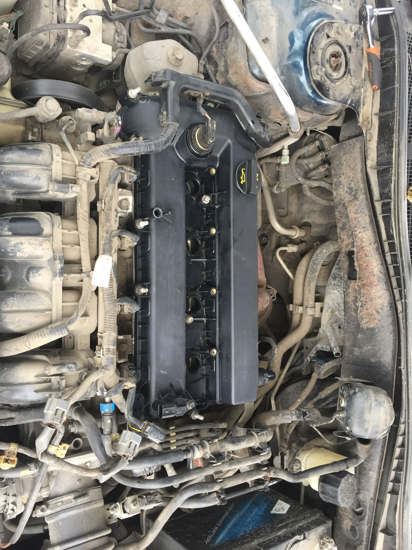

Замена сложностей не доставляет, больше времени заняло на съем хитрых клипс, которые крепят косу проводов к болтам от клапанной крышки, и отмывание самой крышки от грязи .
Откручивал болты шуруповёртом, закручивал тоже им с усилием 10 Н.М.
