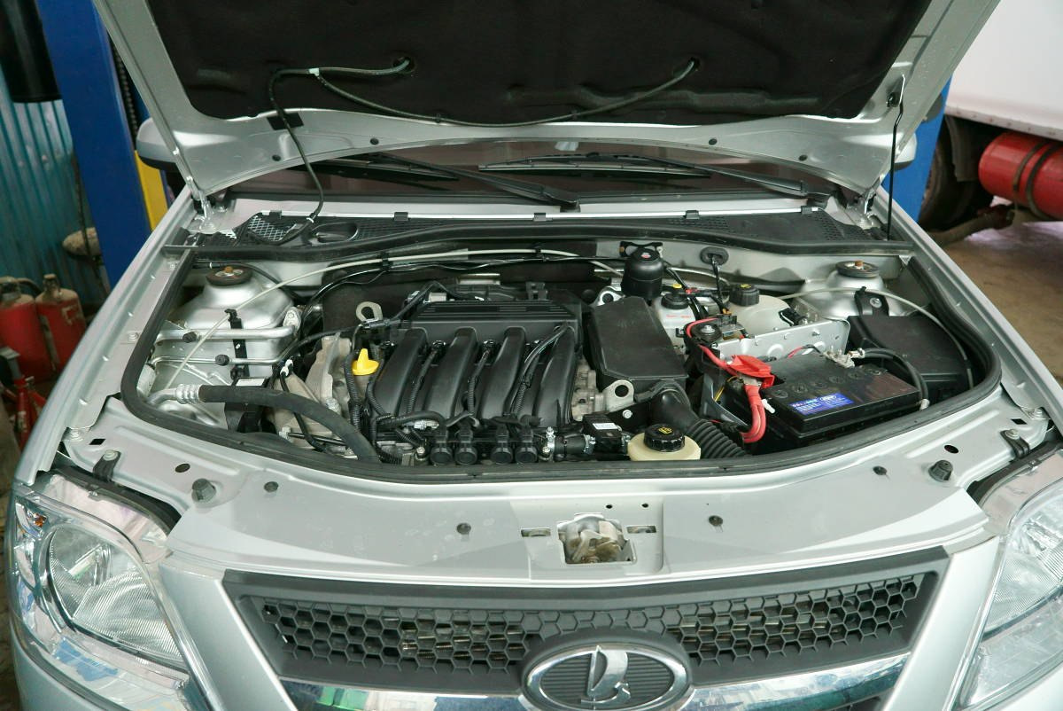

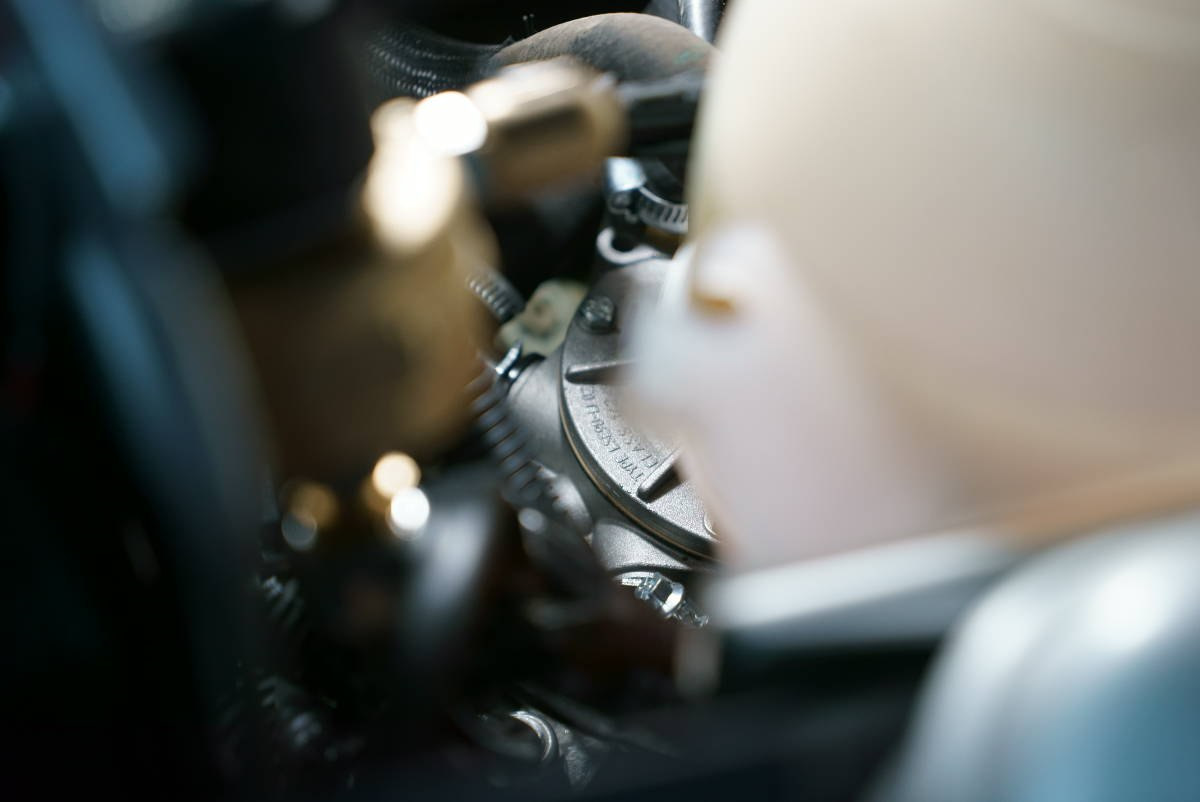

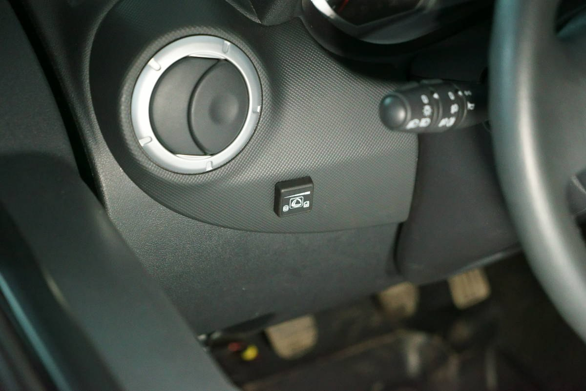

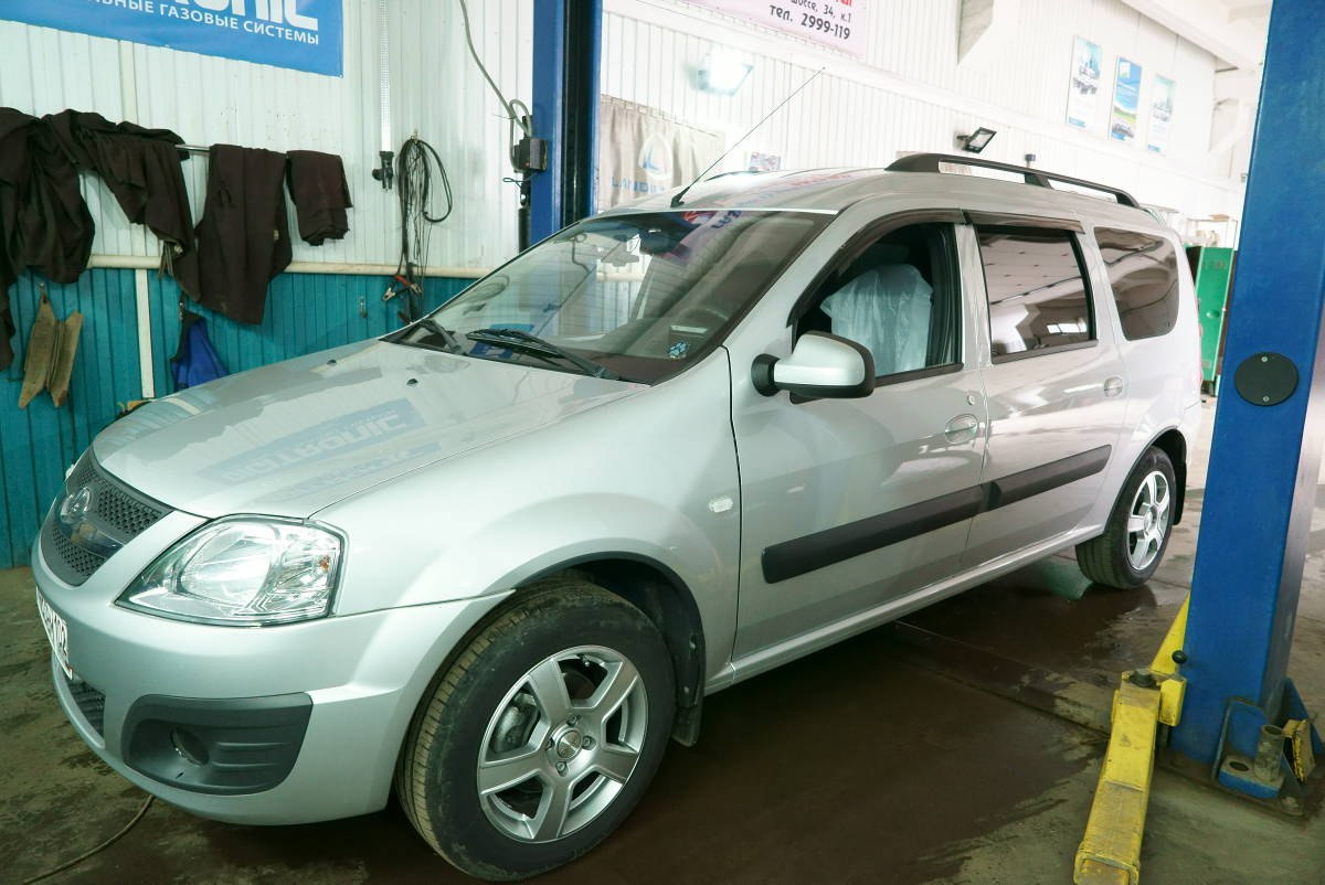

Всем привет!
После недолгих раздумий решил установить ГБО.
Из предложенных в установочной фирме "Газуй" (не реклама!) вариантов выбор пал на ГБО Ланди Рензо.

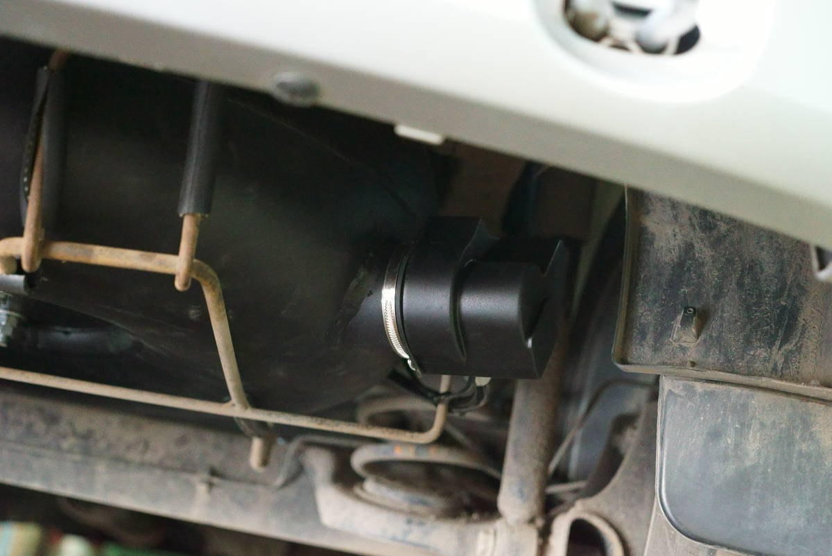

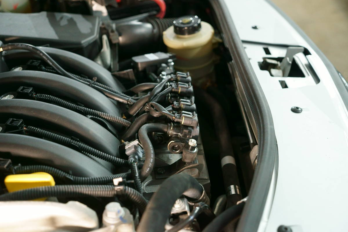

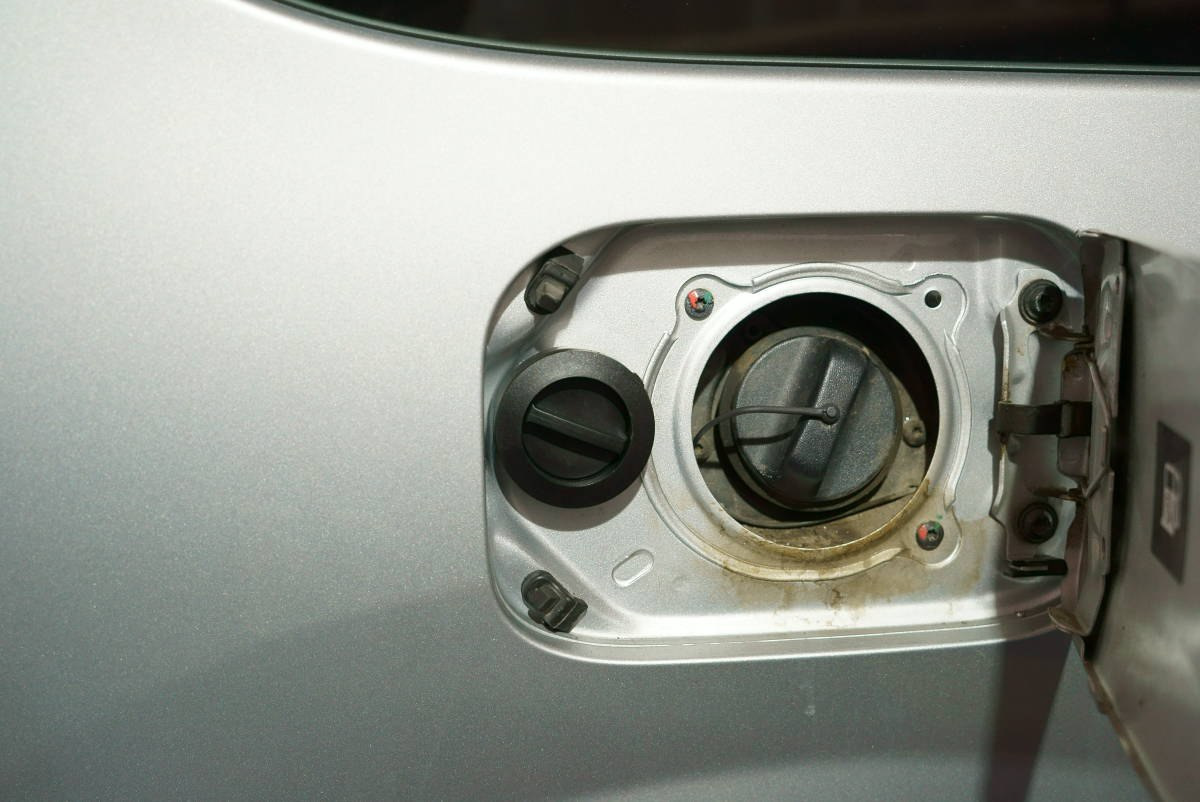

Установка стандартная, тороидальный баллон 53л вместо запаски, ВЗУ вывели под лючок бензобака.
По качеству работ все устроило. Пока катаюсь и наблюдаю. Первые впечатления положительные.
Первая заправка: 46,3л по 18р/л на сумму 833р с копейками. Приятно)))

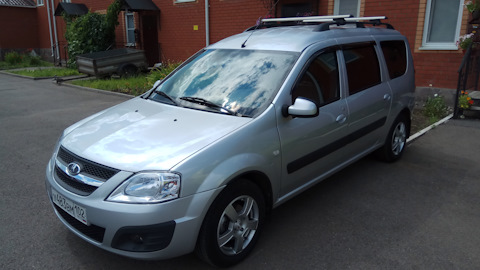

Ну и в заключении немного фото.

Эти форсунки.нельзя класть горизонтально.а у вас ещё с отрицательным наклоном.
Возможно, я не спец. Поживём — увидим
