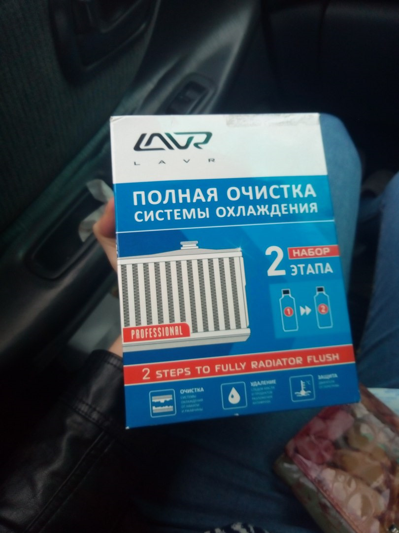

Было решено купить промывку -Набор для полной очистки системы охлаждения Lavr Ln1106: очиститель от накипи и ржавчины + очиститель от продуктов разложения антифриза.
Очиститель от накипи и ржавчины (Состав №1):
Эффективно и безопасно растворяет накипь и ржавчину.
Поддерживает загрязнения во взвешенном состоянии до тех пор, пока они не будут выведены из системы.
Очиститель от продуктов разложения антифриза (Состав №2):
Эффективно и безопасно растворяет жировые и масляные отложения.
Нейтрализует кислотную среду и удаляет загрязнения при сливе.

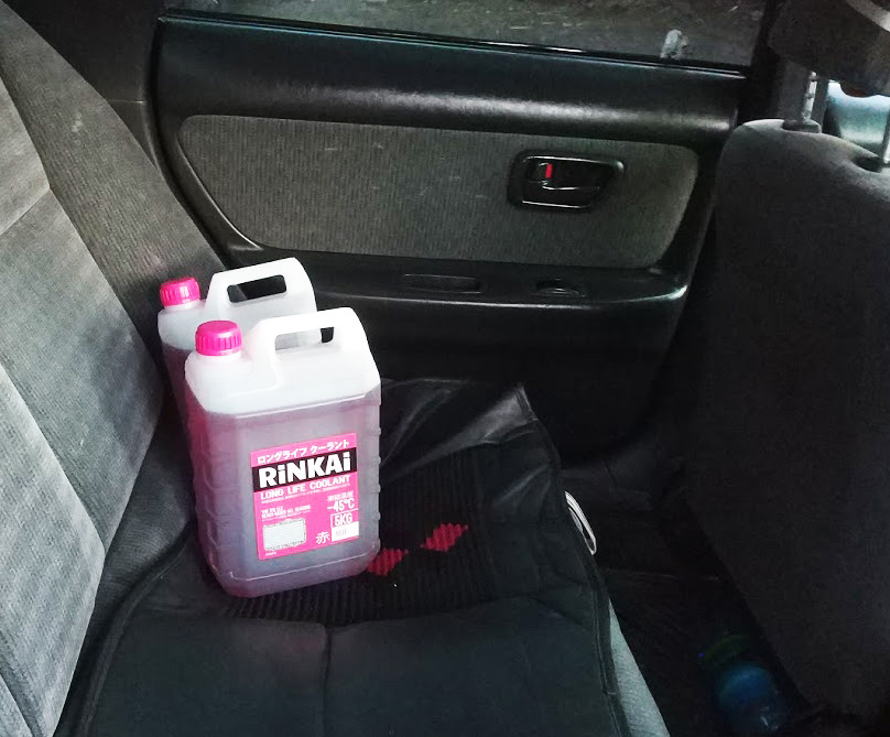

и две канистры по 5 л антифриза

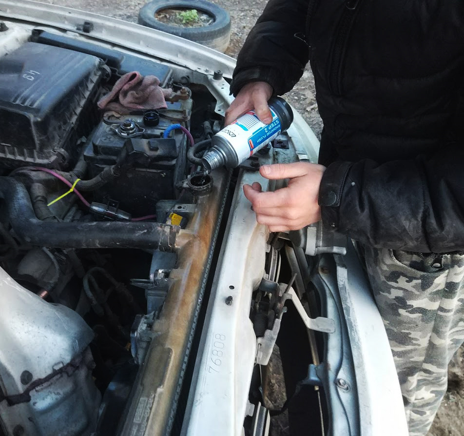

Как действовали.
Слили старый антифриз- там была жуть жутная. Цвет как у упавковки цинкаря.
Слили антифриз из системы охлаждения и отопителя. Залили Состав №1 в систему охлаждения и долили теплой воды до отметки MIN.
Прогрели двигатель и промыли систему в течение 30 минут на холостом ходу.
Слили промывочный раствор.
Залили Состав №2 в систему охлаждения и долить теплой воды до отметки MIN.
Прогрели двигатель и промыли систему в течение 30 минут при движении автомобиля или на холостом ходу.
Слили промывочный состав.
Залили в систему охлаждения чистую воду, прогрели двигатель и промыли систему в течение 10-15 минут для удаления остатков загрязнений.
-Слили воду.
-Залили свежий антифриз.
