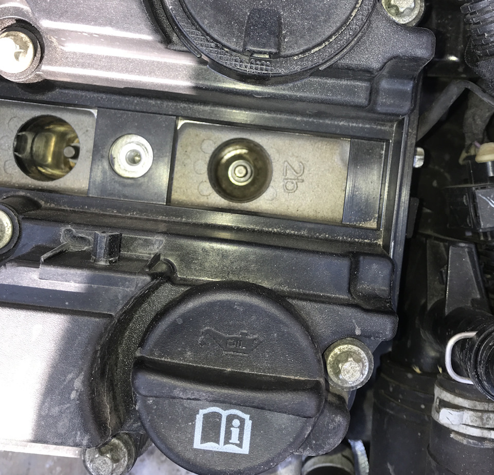

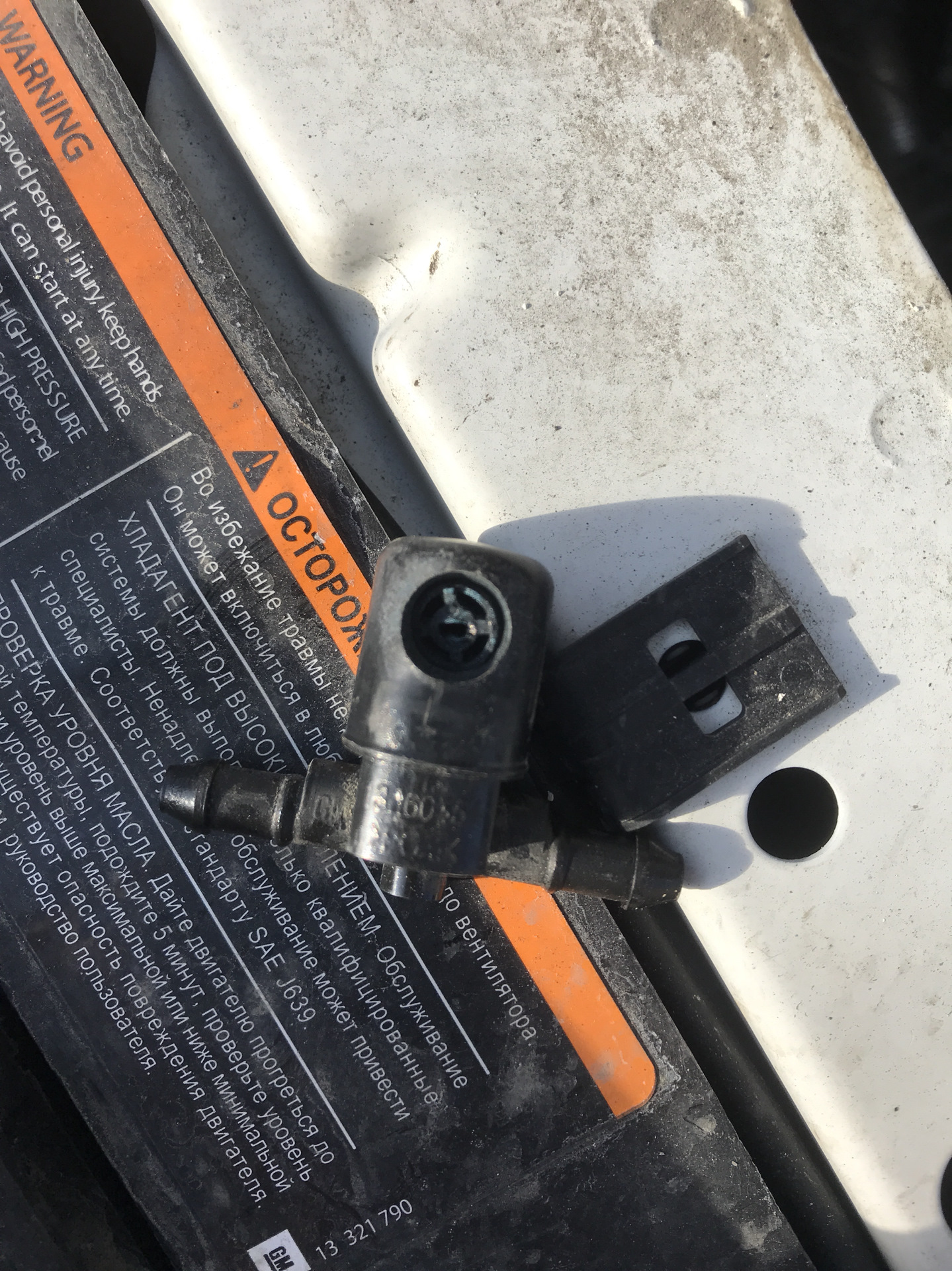

При покупке машины были устранены все её болячки и недочеты, но вот свечи я так и не поменял, хотя их сразу купил так и вожу в багажнике.

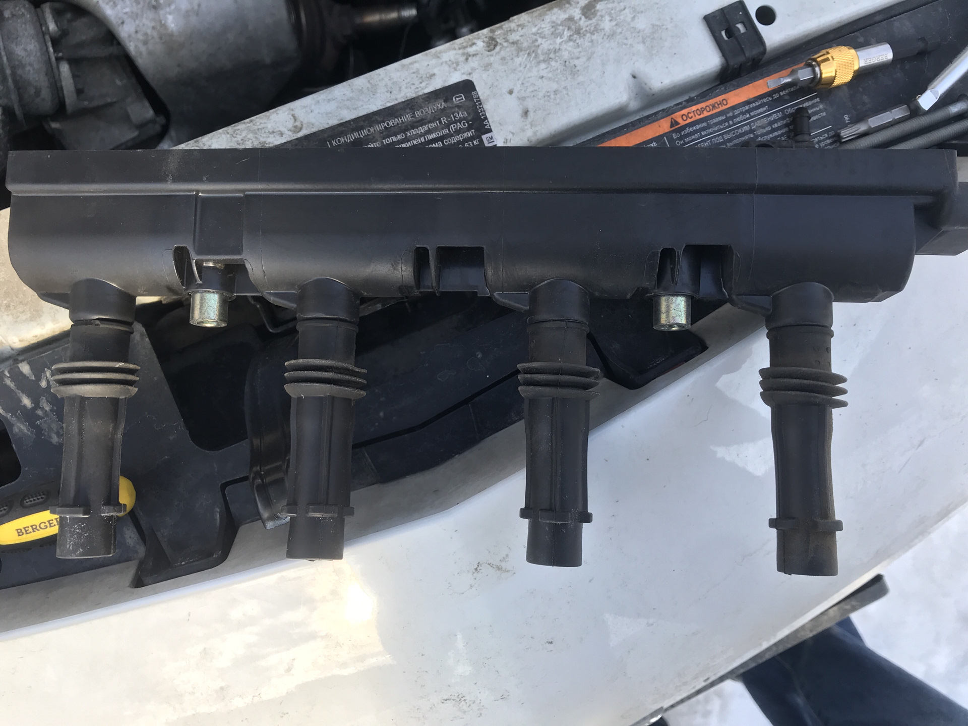

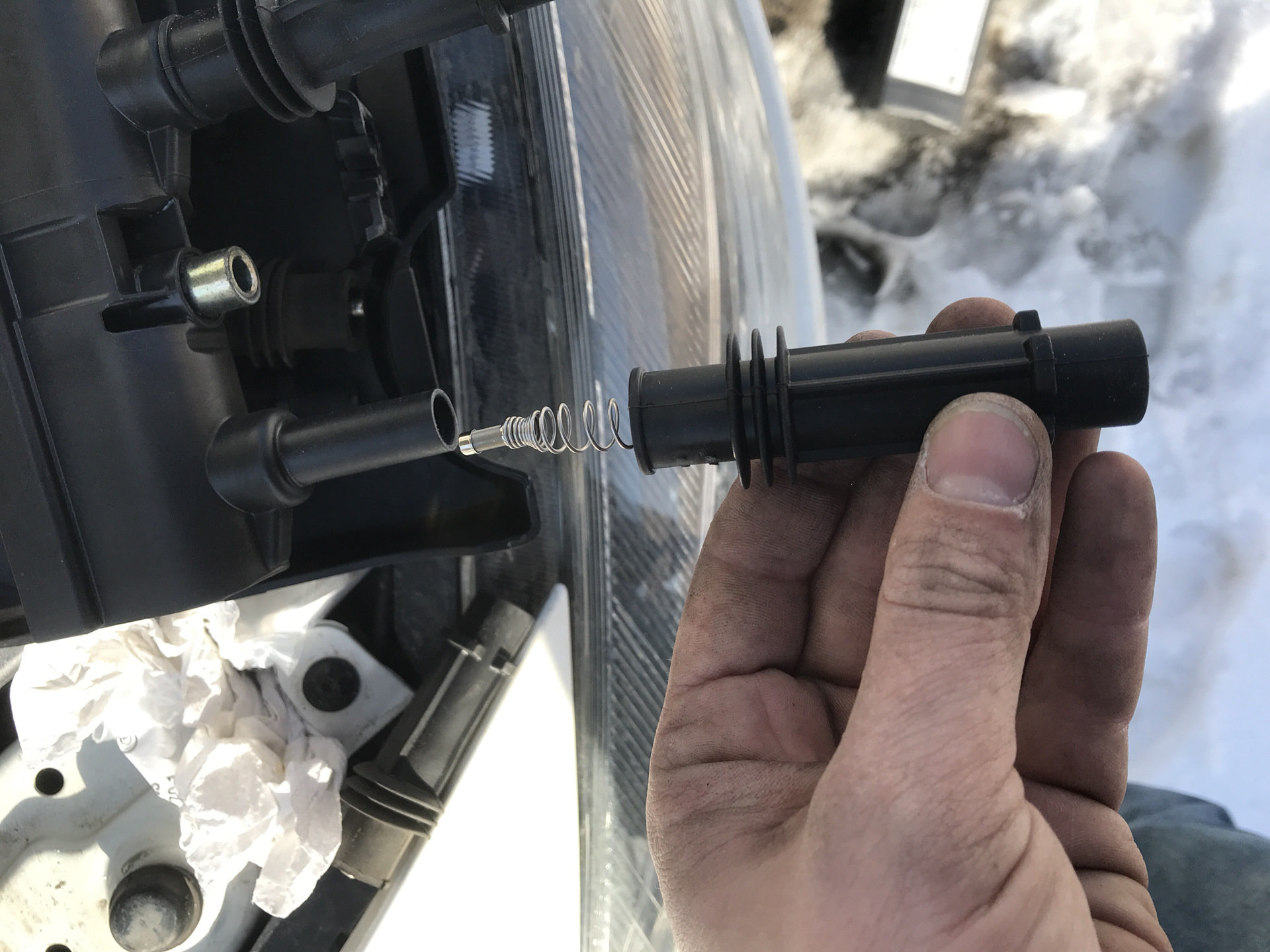

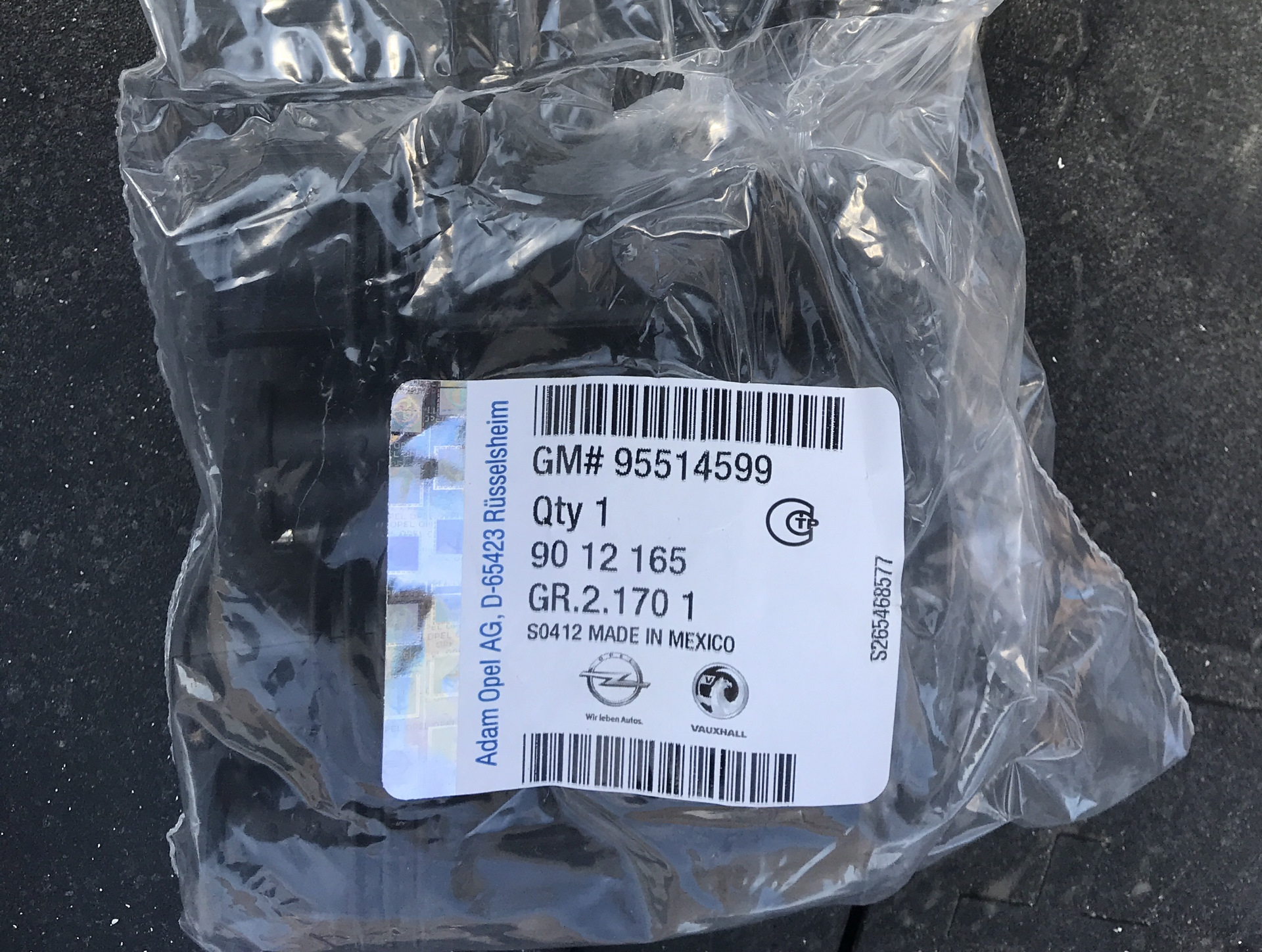

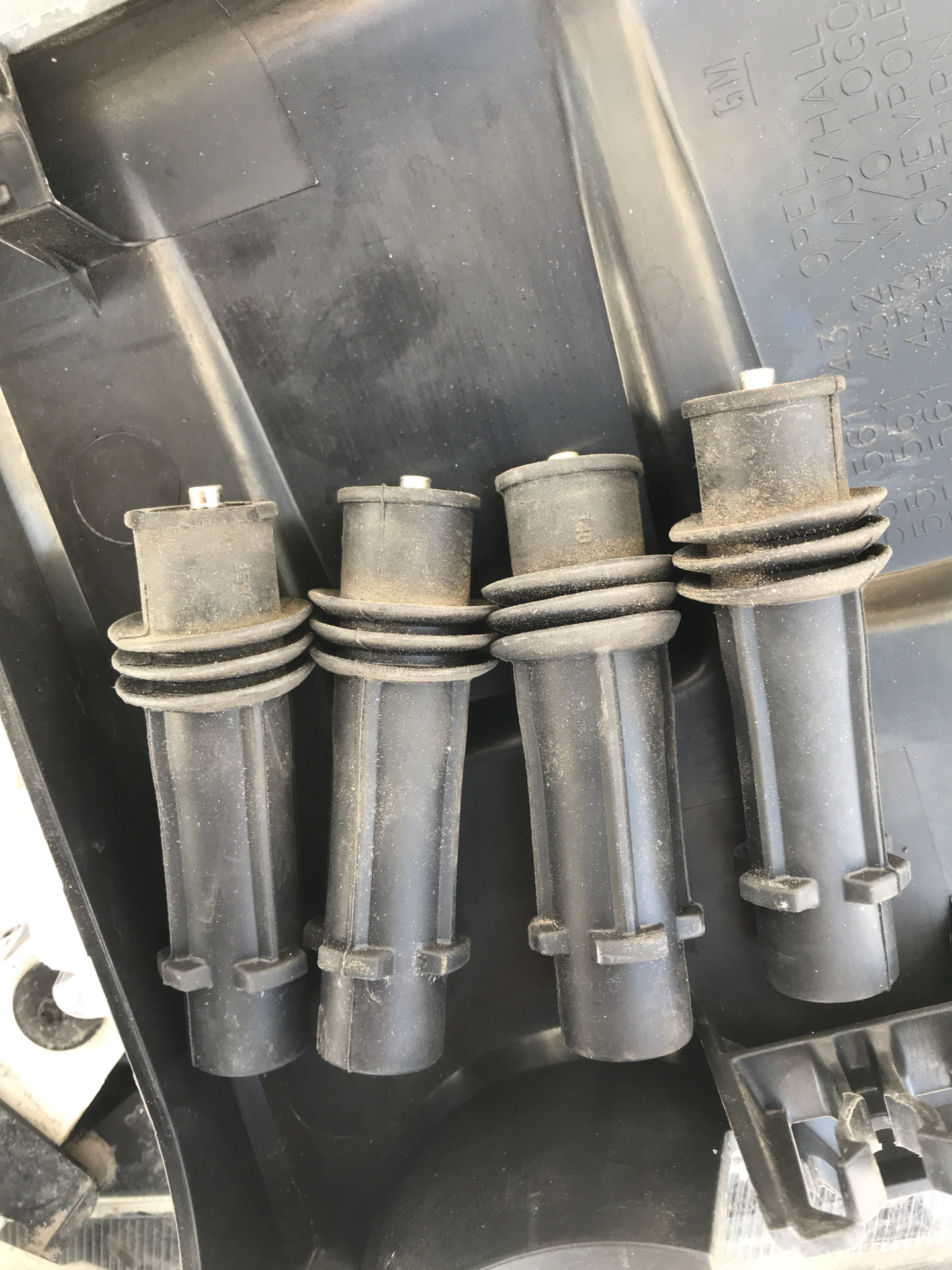

Ещё у кого то в бортовом журнале прочёл запись про резинки модуля зажигания (номерок 9012165 ) решил купить и заменить при замене свечей, стоимость в районе 500 рублей. Купил и так же бросил в багажник.

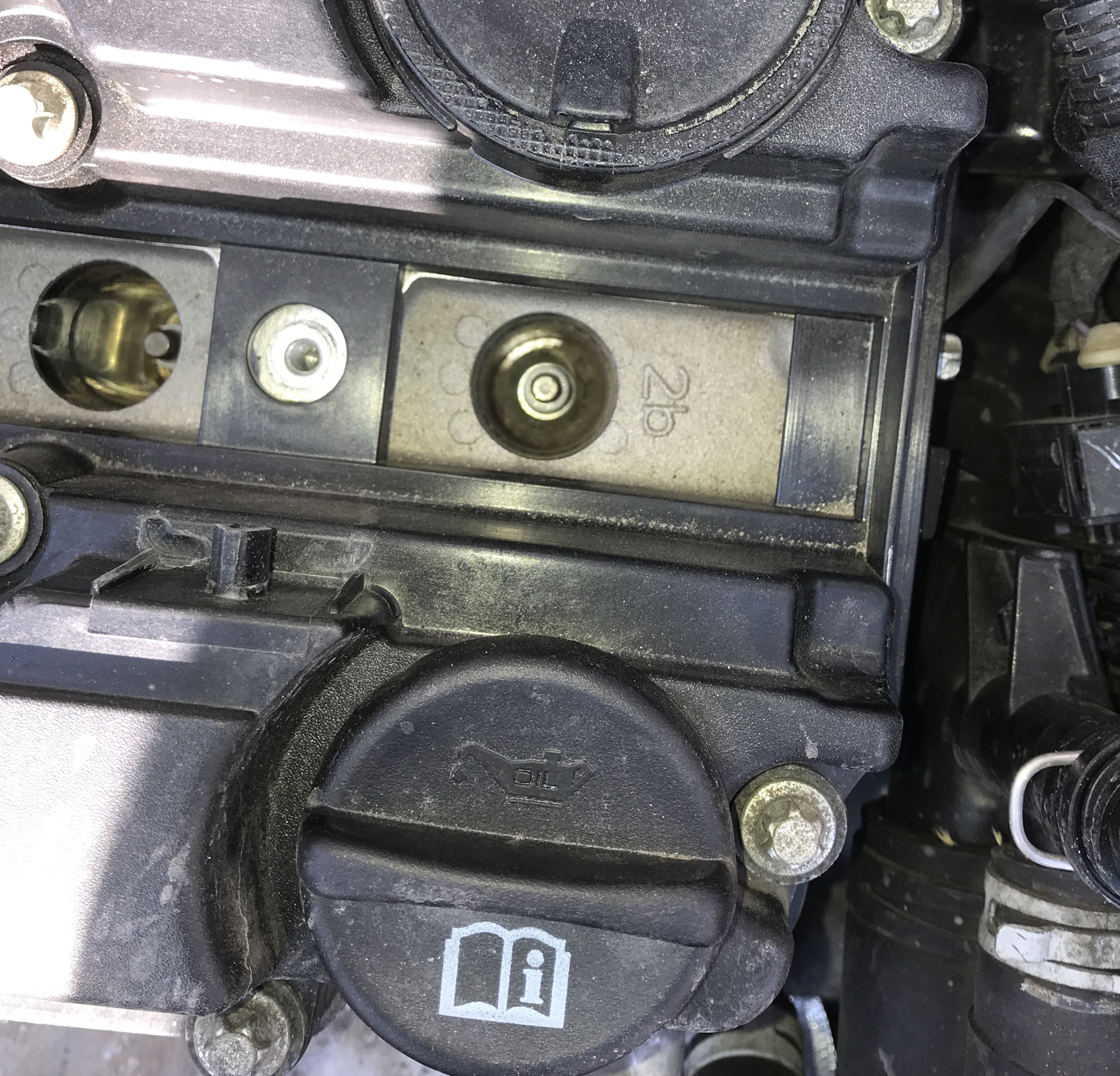

А когда выдалась свободная минутка решил заменить свечи и резинки модуля зажигания, но при снятии модуля в одном свечном колодце обнаружил небольшую кучку песка ((( в общем пока поменял только резинки. Надо доехать до шиномонтаж и продуть воздухом.

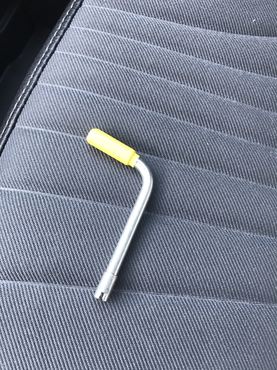

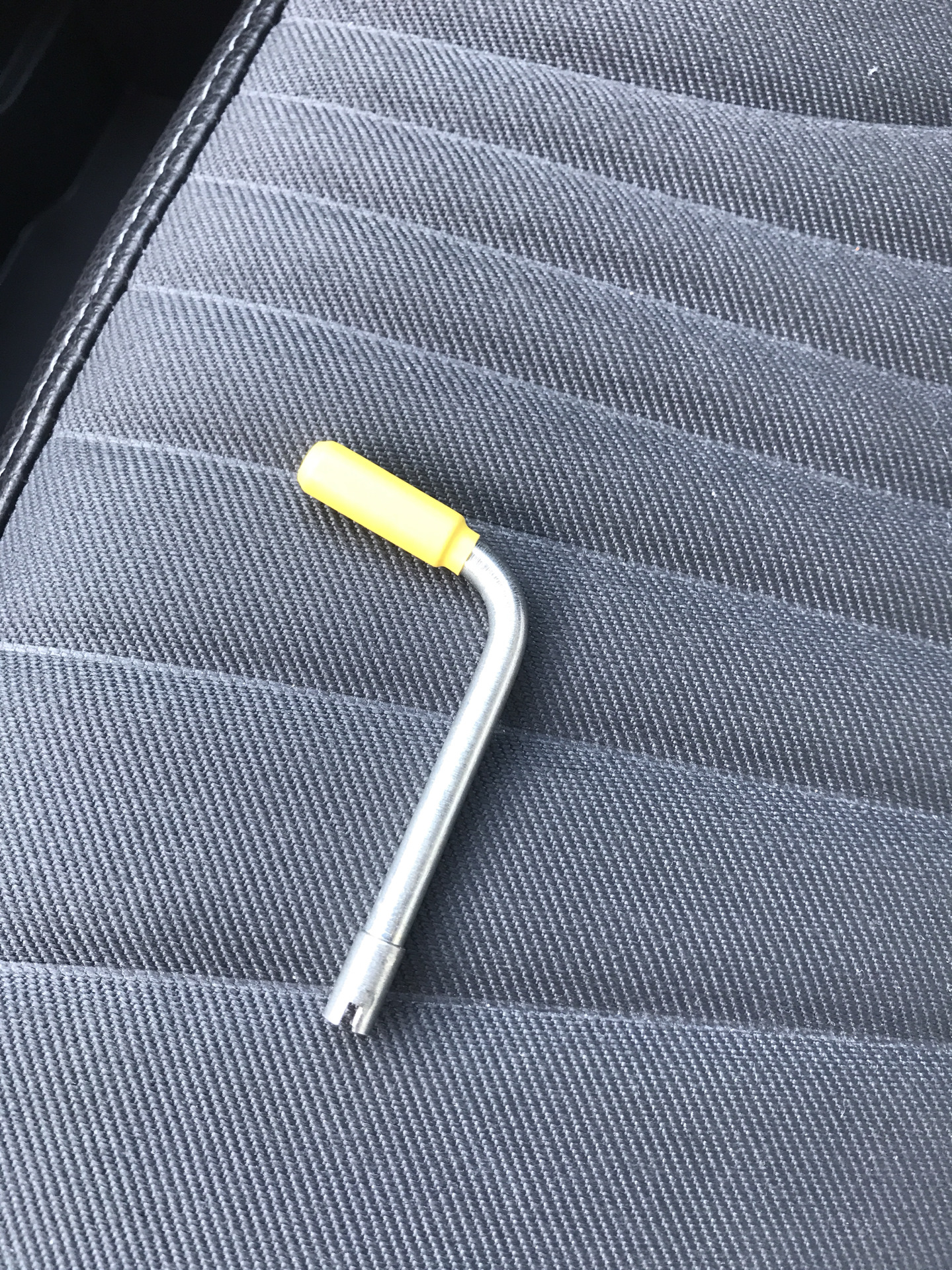

Поменял ещё форсунки стеклоомывателя, левая 13408115 правая 13408116 600 руб. из одной било струёй другая еле брызгала, а так же купил ключик для регулировки форсунок 350 руб, заказывал тут.

резинки решение временное, рано или поздно модуль пробьет, по опыту
И что теперь ждать когда модуль пробьёт, одна из причин устранена. Так что лучше так, минимум вложений а результат посмотрим.
Скорее все пробьёт, мне на пару Тыс хватило
У тебя может уже был пробит, у меня все норм поменял в целях профилактики.
Ну поездишь увидишь
Не обязательно новый модуль. Многие упаковывют в термоусадку высокотоковую и ездят по хрен знает сколько)
Ну я только рад
muzika
А в чем прикол я так и не понял? Что сделали конкретно и для чего?)
Если про модуль, то поменял ремкомплект резинок с пружинками. Старые уже высохли и начали трескаться.
А чем это чревато вообще?
Модуль может пробить, и попасть на 6.000₽
А то что писали про заливку этого дела непроводящим клеем? Или не стоит?)
ХЗ, по мне это колхоз и на долго не хватит. На тат момент резинки стояли 500₽ я больше ради профилактики их поменял.
А Где ключ покупал для форсунак
www.drive2.ru/o/ultokarka
Спасибо
